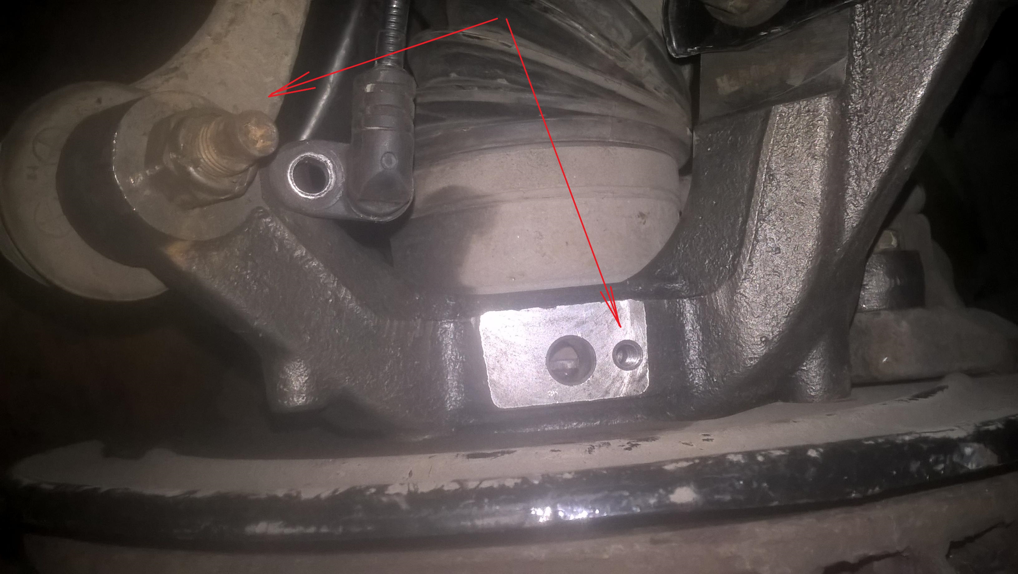

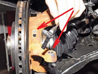

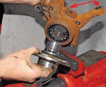

Теперь еще об одной замеченной странности:
На фото кулака купленного Vitalyi, видно, что крепление датчика ABS находится с противоположной стороны крепления рулевой тяги. Но родной датчик ABS не подходит по креплению! Оно у него с другой стороны.
А теперь смотрим фото с интернета... Я не перестаю удивляться французам.
Фото родного кулака в студию для общего развития.
Сегодня разбирают еще раз. К сожалению сам присутствовать не могу. К вечеру будет результат.
Вчера крутил в руках новый ступичный, заказал новый, раз опять снимать кулак, пусть заодно новый поставят. Магнитное кольцо с одной стороны, однозначно подшипник запрессовывается определенной стороной. В общем вечером что-то прояснится. То ли сборка неверная была, толи граната, кулак) не той системы)
На фото 1 правый кулак и 2 левых, какой из этого можно сделать вывод?

Сообщение от Ворчун2014
Ворчун2014, Какая разница, левый правый? К каждому фото подставьте виртуально зеркало и получите противоположный рычаг представленному. И у него отверстие крепления датчика все равно окажется на противоположной стороне от крепления рулевой.
