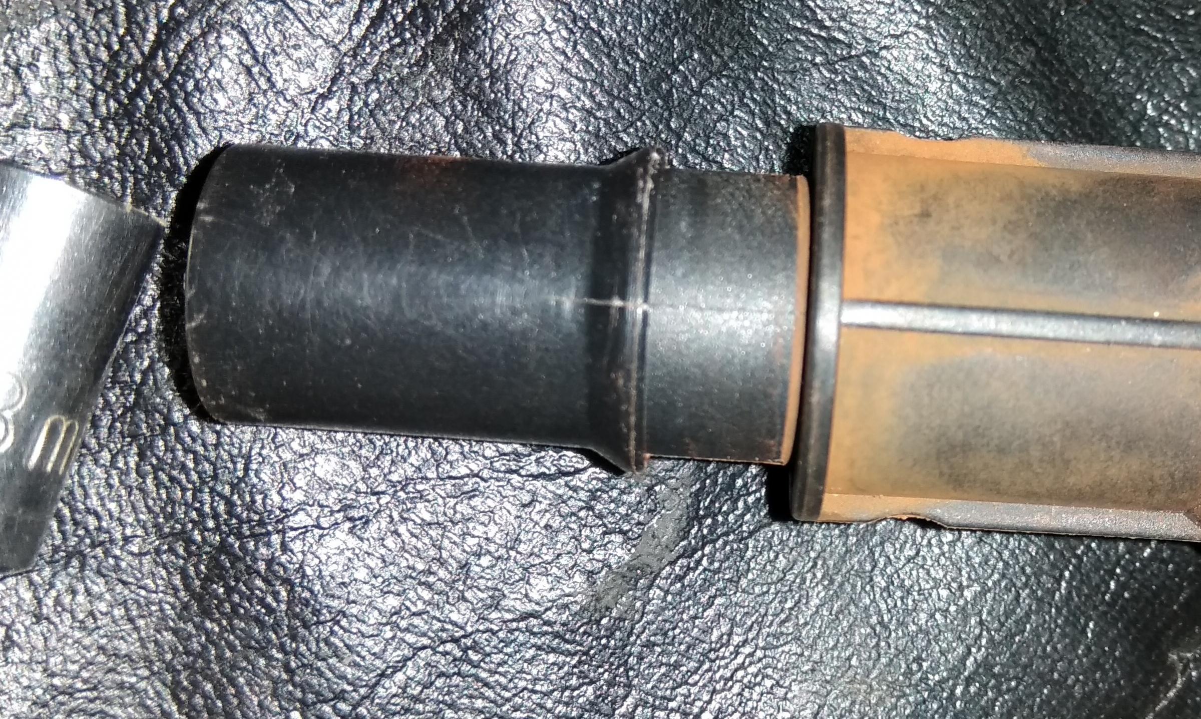

Сегодня расскажу как оттарировать ключик...
Волею судеб в непреподобном состоянии попал ко мне маленький ключик..
Ну и собственно приведен в порядок.
Ключ был разобран о отмыт
Теперь сборка.
1) ручку 2 смазав литолом резьбу внутри, полностью накручиваем на тело ключа 5 ( там кроме пружины и щелкунчика ничего нет - можно не разбирать).
2)фиксатор 3 вставляем в резьбовой стакан 4 и вкручиваем до упора ( не прилагая усилий) в тело ключа 5
3) вкручиваем фиксирующий винт 6 ( используя резьбовой фиксатор или краску) в тело ключа 5
4) одновременно-последовательно начинаем скручивать ручку 2 с тела ключа и ввинчивать в нее резьбовой стакан 4.
5) после того как стакан 4 будет вкручен в ручку примерно на половину - можно приступать к тарировке.
Тарировка:
Вкручивание в ручку 2 резьбового цилиндра 4 вызывает увеличение момента срабатывания. Выкручивание - уменьшение.
Процесс измерения момента - на видео парой страниц ранее.
После достижения результата ( тарируем по середине диапазона - в моем случае тарировка выполнялась на 15 Нм (( ключ 5-25)) не допуская проворота резбового стакана 4 в ручке 2 ,накручиваем контргайку 1 и затягиваем.
Радуемся приобретению точного ключа и бежим за пивом!

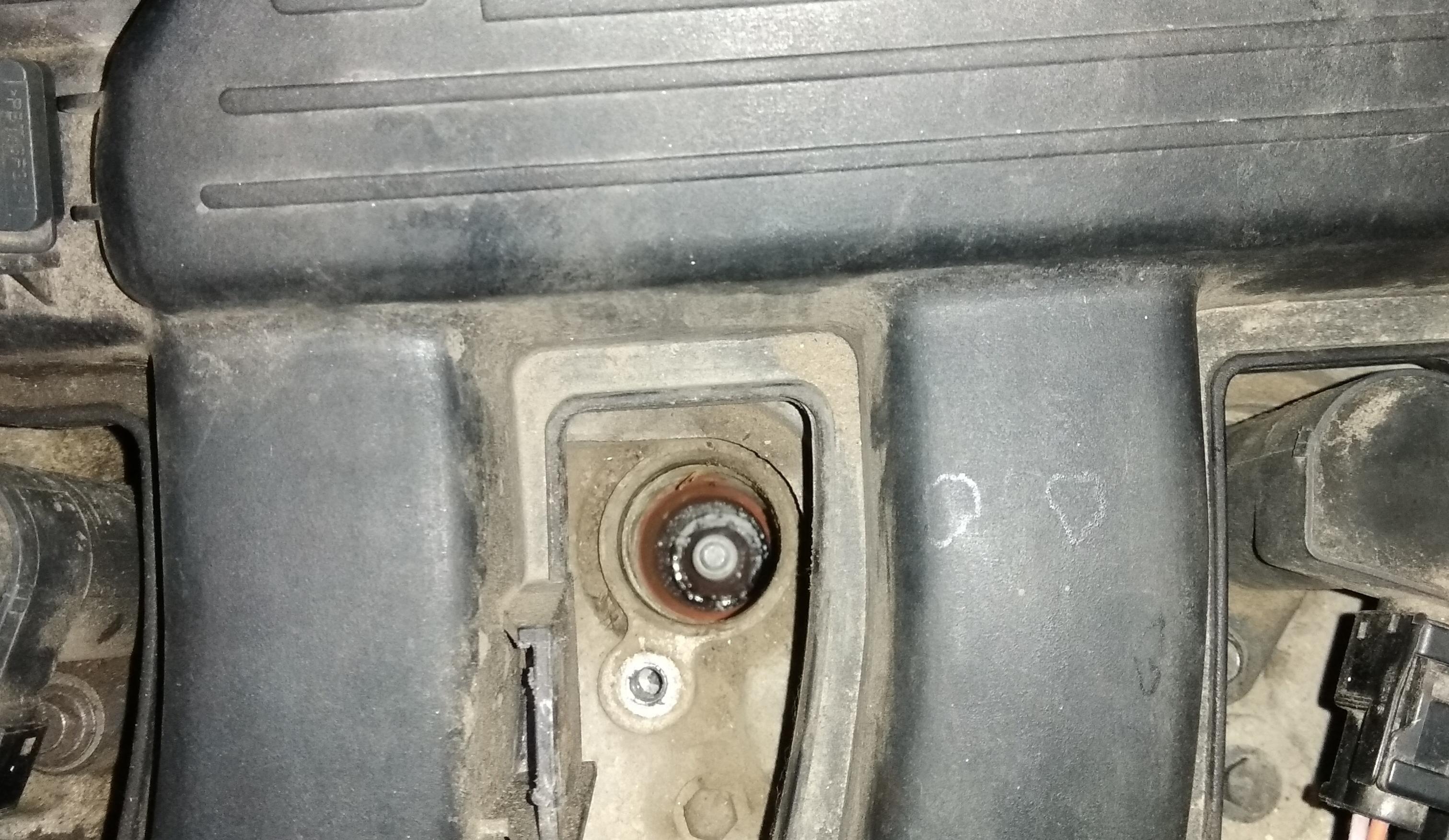

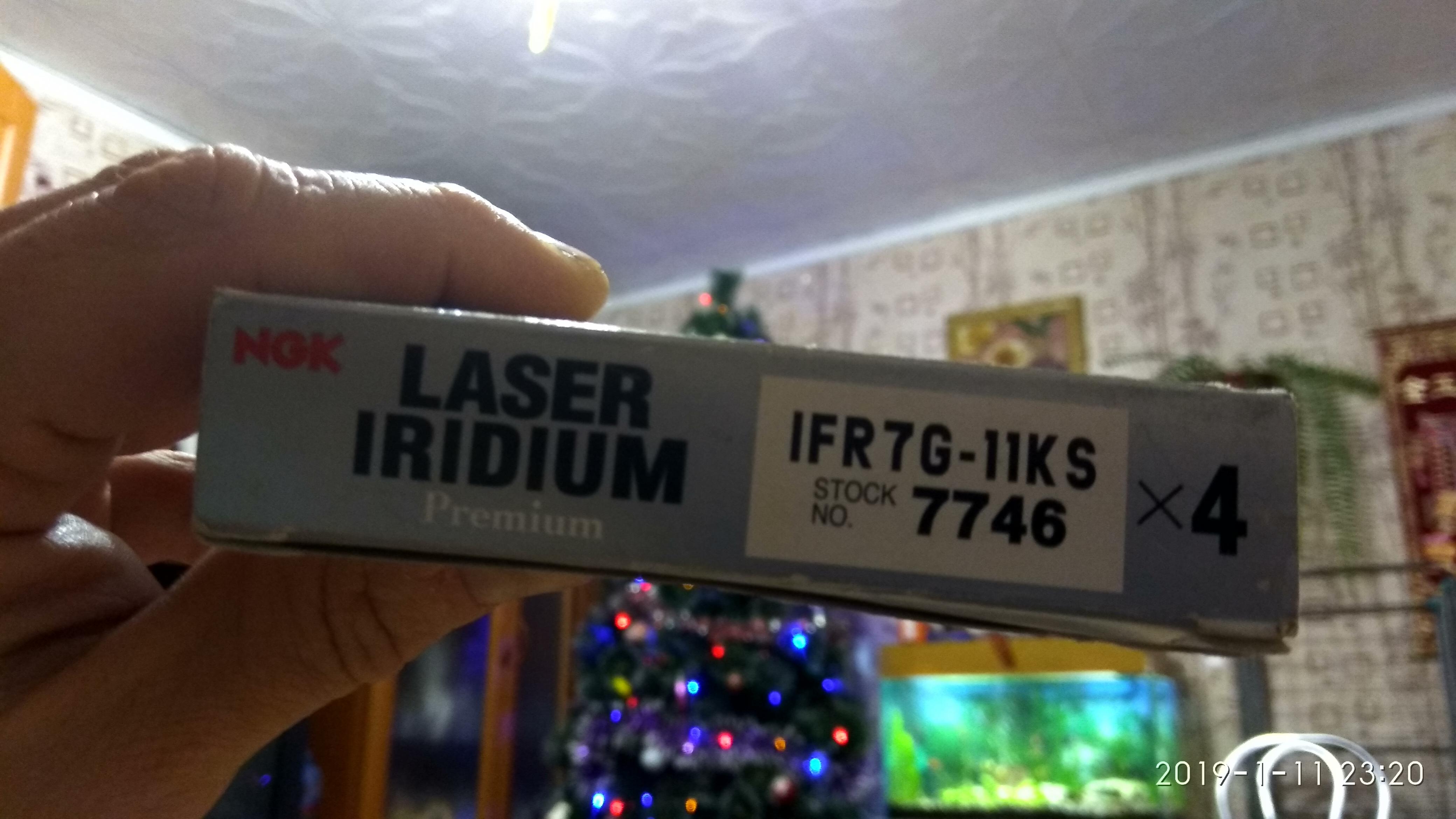

Всем привет. Поменял катушку третьего циллиндра, соответственно свеча вся ржавая. От колечка на ней теперь половина осталась. Стояли свечи DENSO K20TT. Стал искать какие свечи можно поставить и те ли стоят. Нашёл про соотношение калильного числа: оригинальные по номеру типа CAMPION 8.7= DENSO 22= NGK 7. Таблицу такую нашёл. Поставил свечи NGK IFR7G - 11KS. По другим таблицам соответствие другое оригинал 8.7= DENSO 20= NGK 6.... Кому верить? Зазор менять с 1.1мм на 0.9 не стал. Сейчас скажу почему. Пару лет назад на ВАЗ 21043 искал свечи получше. Набрёл на статью или видео ли о том, что зазор на иридиевых свечах с тонким электродом менять не надо, т.к. он там уже оптимально настроен. И при изменении зазора искра становилась жуже. Так как электрод тонкий, то искра то же тоньше, но она мощная и пробивает этот 1.1 мм без увеличения нагрузки на катушку( там где зазор должен быть 0.9 у свечей рекомендуемых заводом). Тесть с поверхности в два раза меньшим в диаметре накопившейся энергии легче пробить этот зазор и искра хоть и тонкая, но мощная. В общем поставил эти иридиевые, вроде не подделка. Платину видно, иридий то же, всё конечно визуально, на глаз. Поездил, вроде нормально. Посмотрю немного позже на их состояние. Закручивал по инструкции на коробке. Сначала от руки до касания, потом на 1/16 свечником и далее на две трети оборота. Выше в постах есть фото с графиками разряда. Было бы неплохо посмотреть как будет происходить разряд, с каким напряжением, если поставить эти свечи : NGK IFR7G - 11KS. Хотелось бы узнать, что означает маркировка F, G
и KS. В интернете пока не нашёл. Машина стала приёмистой. Ну конечно на четырёх циллиндра то лучше чем на трёх Думаю вот теперь те ли свечи поставил по калильному числу. Будем немного ждать и потом немного посмотреть свечи, как они себя там чувствовать. Лампочка заряда не мигает, напряжение не просаживается.Вот таблицы по калильным номерам, данные расходятся. Какие верны? https://yandex.ru/images/touch/searc...=1547226924578

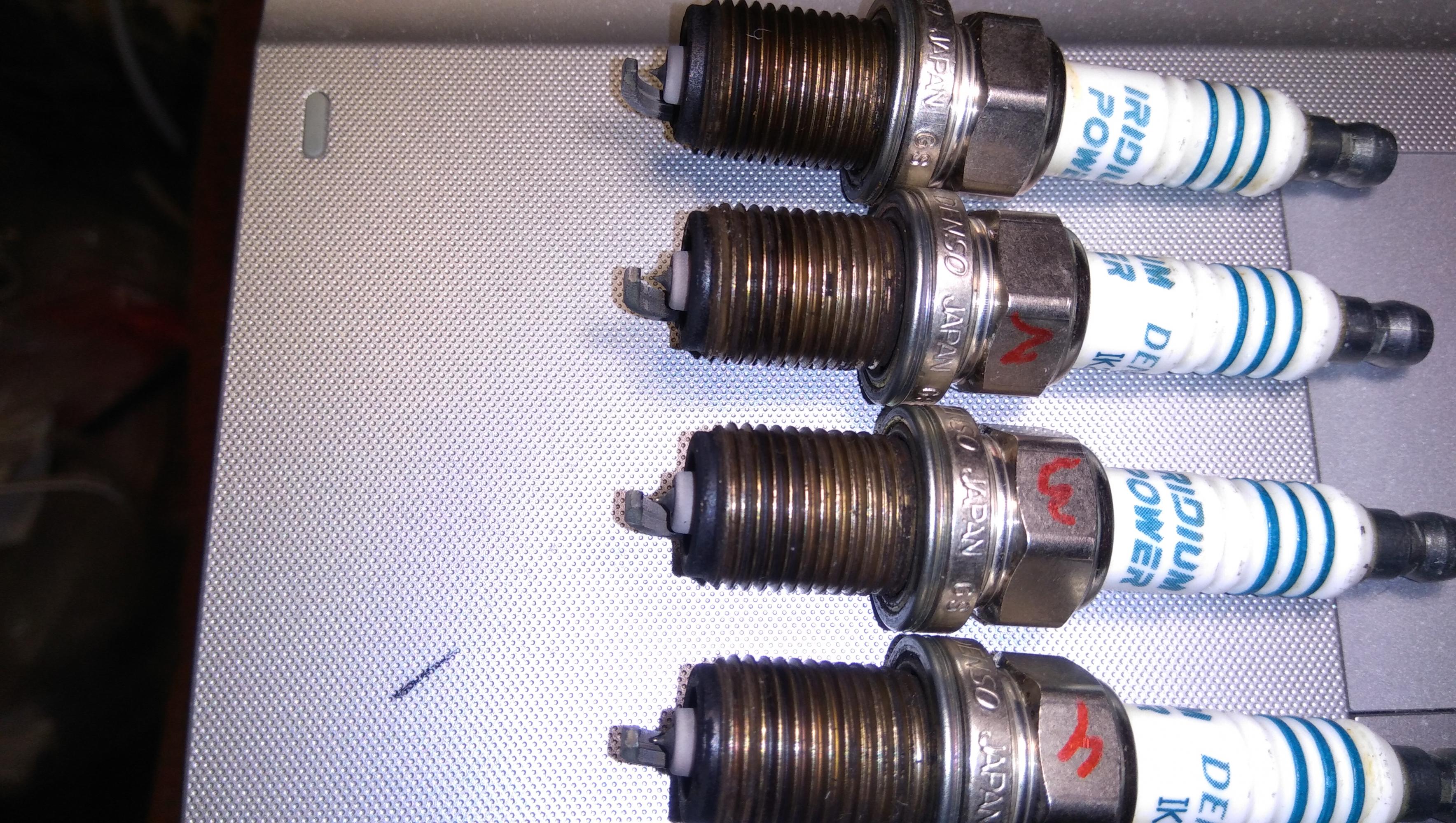

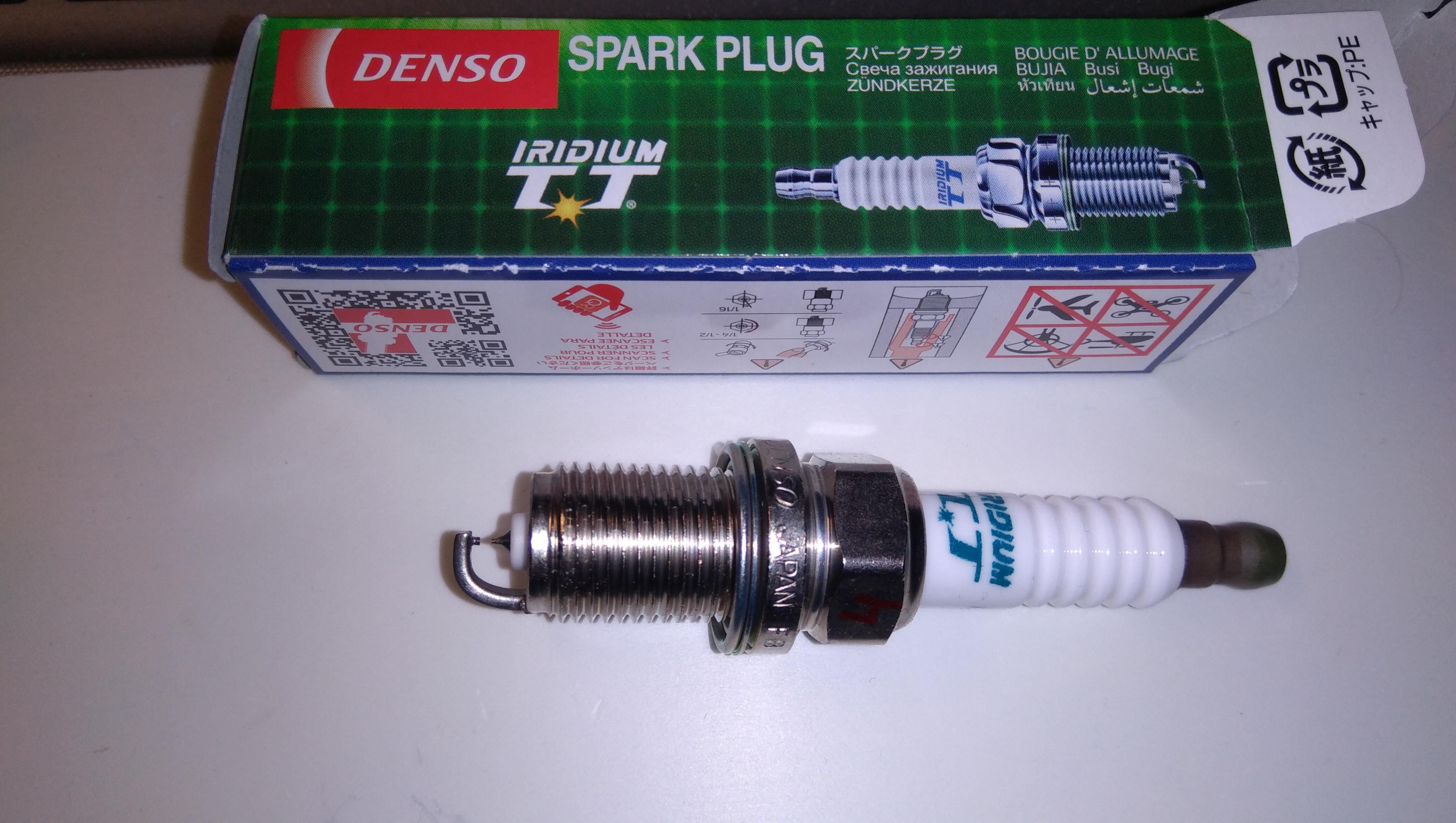

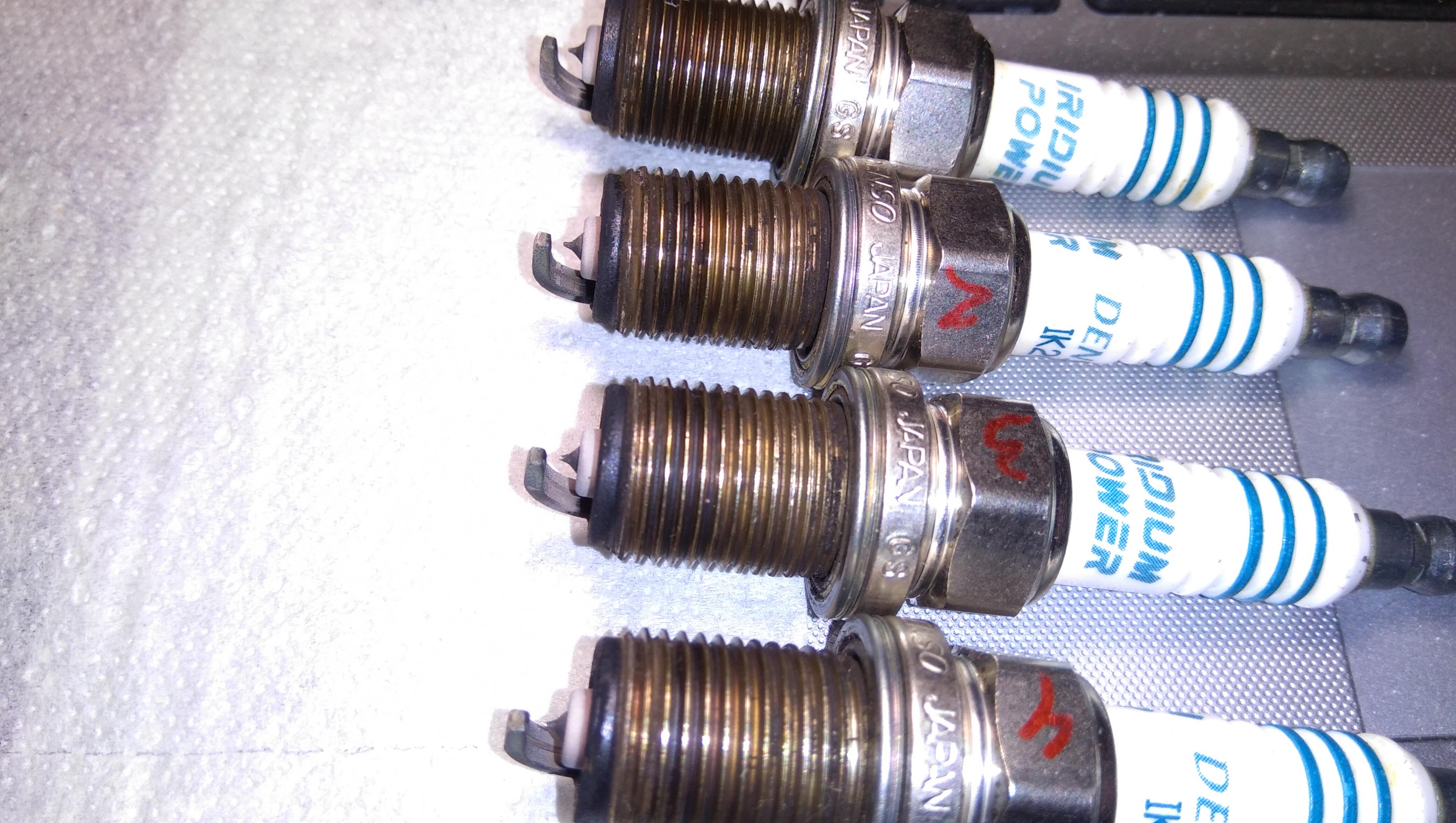

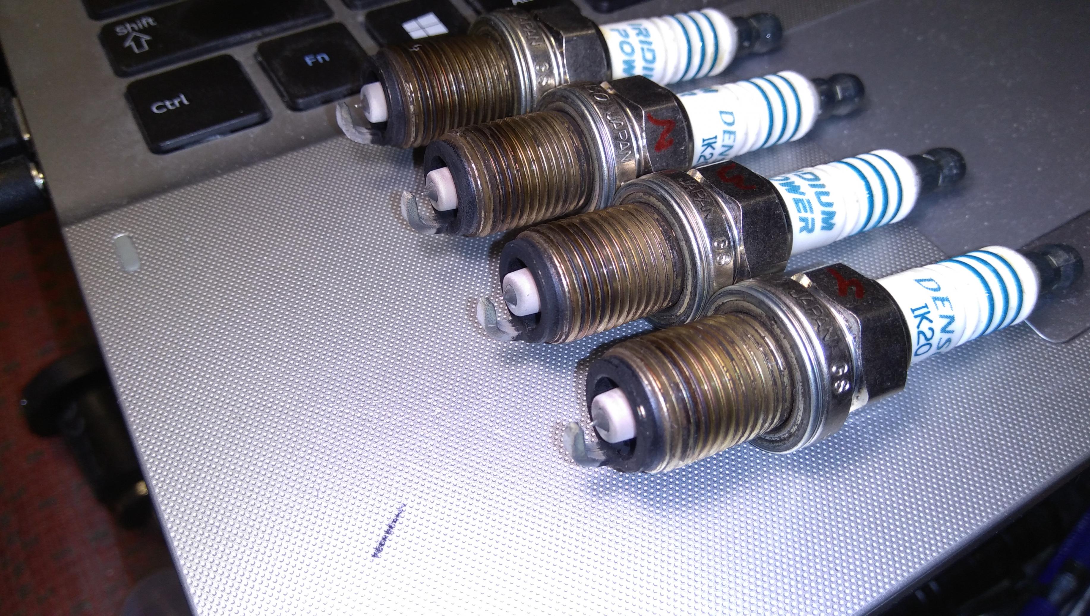

Завтра в сервисе "Сделай сам" буду в тепле свечки менять, ik20 изрядно уже подустали, подгибал боковой уже раза три до 0,9мм, (заводской изначально был 1,1мм, после выгорания делал 0,9мм)центральный на глаз без изменений летом был.
Поставлю комплект ik20TT4. (заводской зазор 0,9мм)
ik20 прошли чуть больше 20ткм, когда новые были, чувствовался приход в сравнении с обычными, посмотрим как старые обычные иридиевые будут разниться с ik20TT. Если полтос без танцев с бубном пройдут, - уже хорошо.
Затяжка 20-25Нм или 1/4-1/2 оборота от касания рукой.
Обработка юбки катушки свечной смазкой, промою Presto kontakt-spray 217951 от старой смазки и нанесу валиком внутрь новую.

Сообщение от Алекс 875 Посмотреть сообщение
Так вроде ТТ для нас не лучший вариант,ранее изучал тему.Стоят ik20 уже 40т.км,расход снижен примерно на (зима-город,ранее до 13,5,с ik20 до 12 л/100км сейчас),не трогал после установки,все в норме.
Вот как раз ik20 для нас не лучший вариант, их зазор 1,1 мм, и это свечи всего на 15-30ткм. Лучше чутка доплатить до ТТ.
Производитель позиционирует их по сроку службы как обычные, - стандарт, но с повышенной отдачей.
Поменял вчера, в общем ik20 подгибать до 0,9мм не имеет смысла, там биметалл бокового, разгибаются в исходное состояние от температуры
Зазор стал опять 1,4 мм. На холостых слегка подтраивало уже.
Сопротивление снятых: одной 6,5 кОм, остальных 5,3 кОм.
А вот зазор ik20TT4 0,9 мм, - то что дохтор прописал Сопротивление новых ik20TT4 составляет 5 кОм.
Пока только до дома доехал от СТО, надо поездить, отличие конечно есть, с низов мягче стало, на трассе надо ещё посмотреть, покатать.
