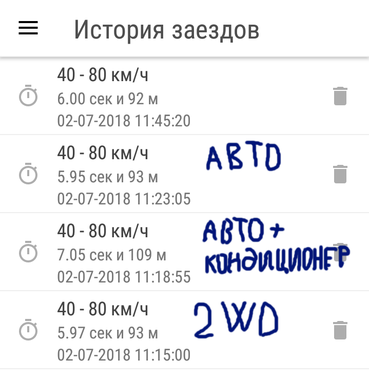

Попробовал замерять, есть ли хоть какая разница при разгоне между 2WD и авто. Выбрал участок дороги идущий на подъём. Замерял от 40 до 80 км. ч, на 3 ей передаче, педаль в пол. По результатам разницы нет. А вот кондиционер ухудшил разгон на 15%.
Кхм... планировали, что в подъем на 3-й колеса буксовать начнут летом?

Создавалось впечатление, что в 2вд машина чуть менее динамична, вот и подумал может электроника поддушивает.

Сообщение от Рtyrman
Где-то мелькало, что кондиционер забирает от мощности двигателя примерно 7-8 л.с.

Есть такое.Ехал по ровной прямой,чисто горизонтальной дороге)).Ехал с включёным кондеем,фактический расход показывал 8.5 литра.Выключил кондей, показатель упал до 7.8 литра.
