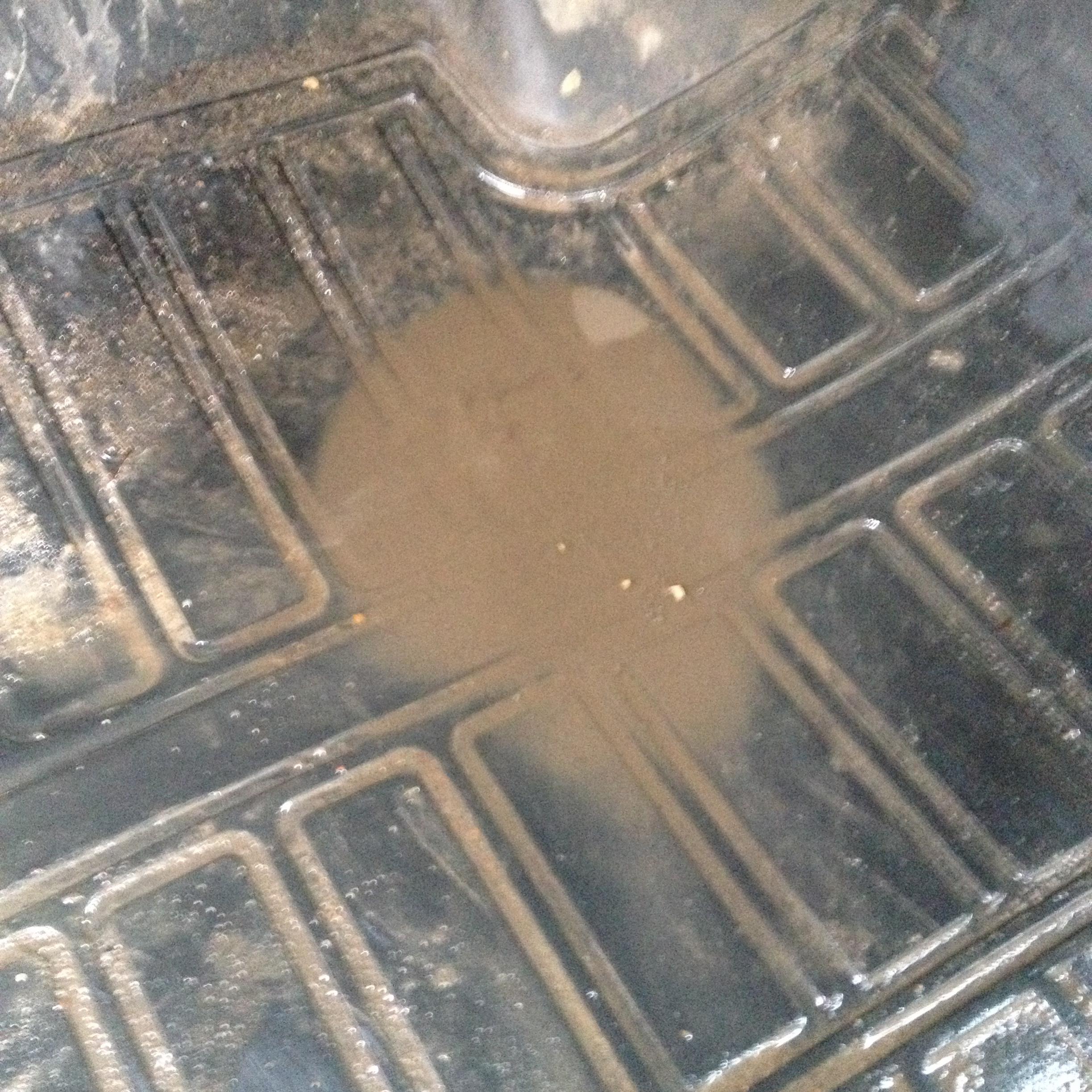

Под педалью газа под пяткой яма на коврике. Провалился пенопласт видимо под покрытием. Кто нибудь что нибудь делал?
Нет, это конструктивная особенность. В Дастере все и везде через *опу. Эргономика "создана" абитуриентом ПТУ.

ямка в пенопласте не мешает, а определяет правильное место ноги, но убирается просто двухкомпозитной краской (мастикой) и т.д.

Да положи под коврик тонкий лист хоть фанеры или еще чего-нибудь. Главное, чтобы площадь листа была побольше.

Уже думал, тонкий стеклотекстолит. Хотел узнать, кто как решил.

краска не отскакивает от пенопласта, его не плавит, наносится шпателем
Это шутка про "пенопласт"??? Что за материал на самом деле?

Нет. Там всамомделе пенопласт, и он проминается со временем. У меня тоже ямка

Я ее тоже не чувствую, но нога постоянно в луже.

Это во всех машинах , есть такая яма , со временем щумка продавливается

Я что бы постоянно не тягать коврик из салона из за этой лужицы, приобрёл небольшую грушу. Высосал и сухо.

Проблема не в том, как ее убрать. Зимой я льдышку выбрасываю утром. Проблема, что в этом месте она протечет рано или поздно. Надо выровнять под обивкой.

Там ещё много зависит от качества и толщины резинового коврика. Тоже продавливалось под пяткой, на одном коврике даже до дырки. Сделал просто , вырезал из автомобильной камеры два овала величиной немного больше ширины пятки, зачистил в этом месте коврик и с двух сторон проклеил резиновым клеем. Теперь под пяткой не проминается и коврик в этом месте не протирается пяткой до дырки. Сейчас экономия идёт во всём, поэтому резина на ковриках полный отстой. Ломкая и очень плохого качества.

Кидаю на коврик газету, она промокает и я её выкидывают - лужи нет.

Зимой надо скатать снежок,и им промакнуть водичку по коврику. Прекрасно он впитывает. Мало одного,можно повторить.
