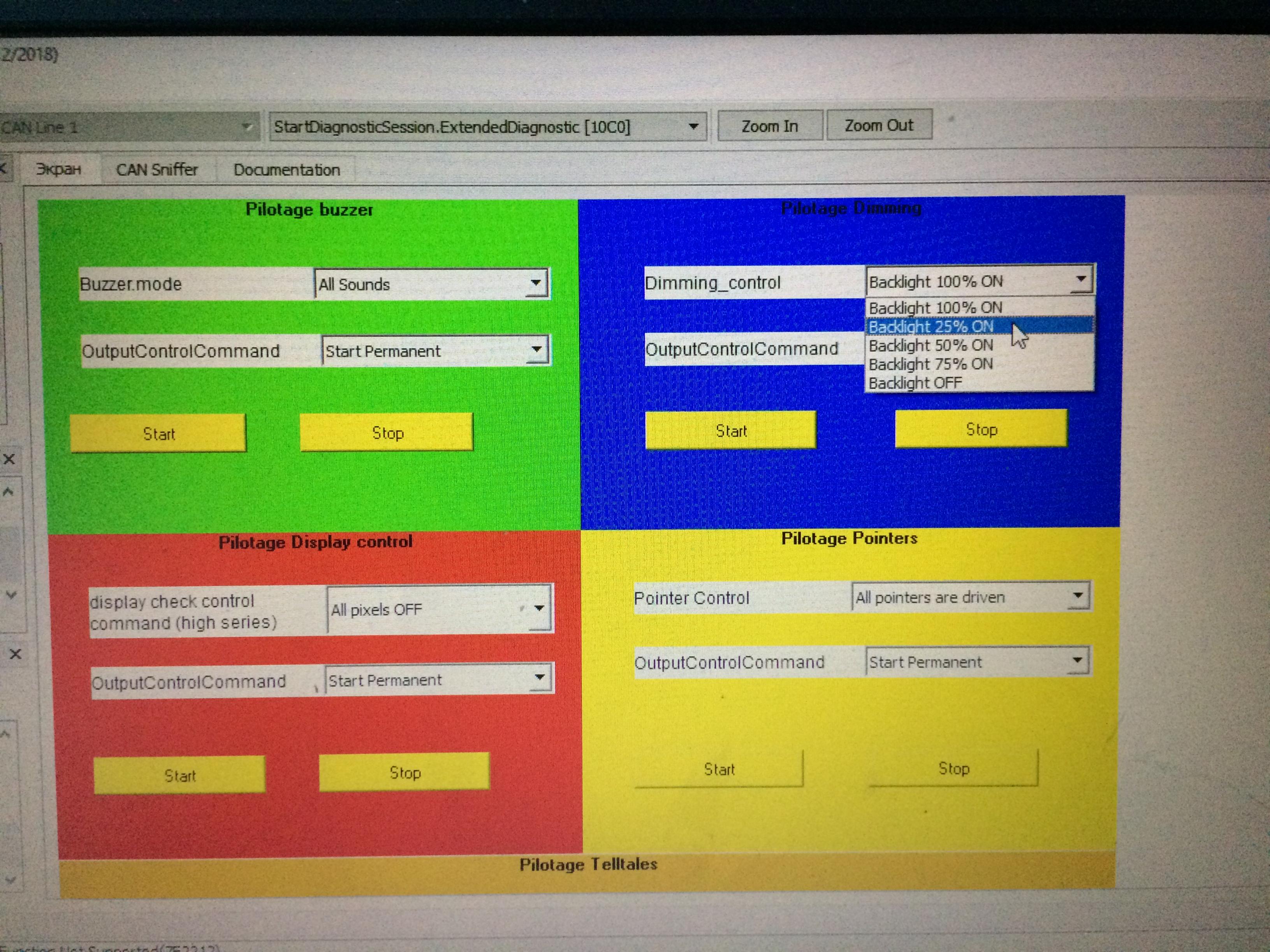

всем привет, вопрос по прог. ddt4all тема не совсем про эту прог., но спрошу.
нашел вариант изменение подсветки приборной панели 100% 70%... меняешь но настройки остаются прежние, тестовое меню получается (типа того) , может кто подскажет как прописать допустим 25% на постоянно. спасибо
