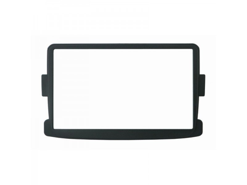

Поиском не нашел, не пинайте, какой код детали у рамки под родную магнитолу рестайл? Хочу глянцевую, нашел вот этот 682603572r, оно?
поисковик выдает ее

682603572r
Автодок выдает ценник в районе 5 тысяч. Не хилая рамочка...

так это не рамка для магнитолы, а накладка "бороды" всей...
может это надо? -
Например тут:
https://www.muzon-auto.ru/product/pe...incar-rfr-n16/
