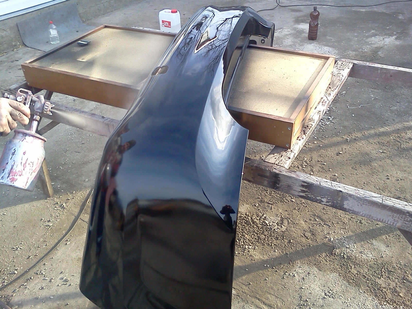

11.10.2016, 19:57
73
Виктор64
Регистрация: 04.01.2016
Сообщений: 377
1 мес. 2 нед. 3 д. 20 ч. 4 мин. 7 сек.
301
Был(а): 05 мая 2025 15:06
Адрес: Воронеж
Автомобиль: DUSTER Ph2 2,0 4Х4 Expression

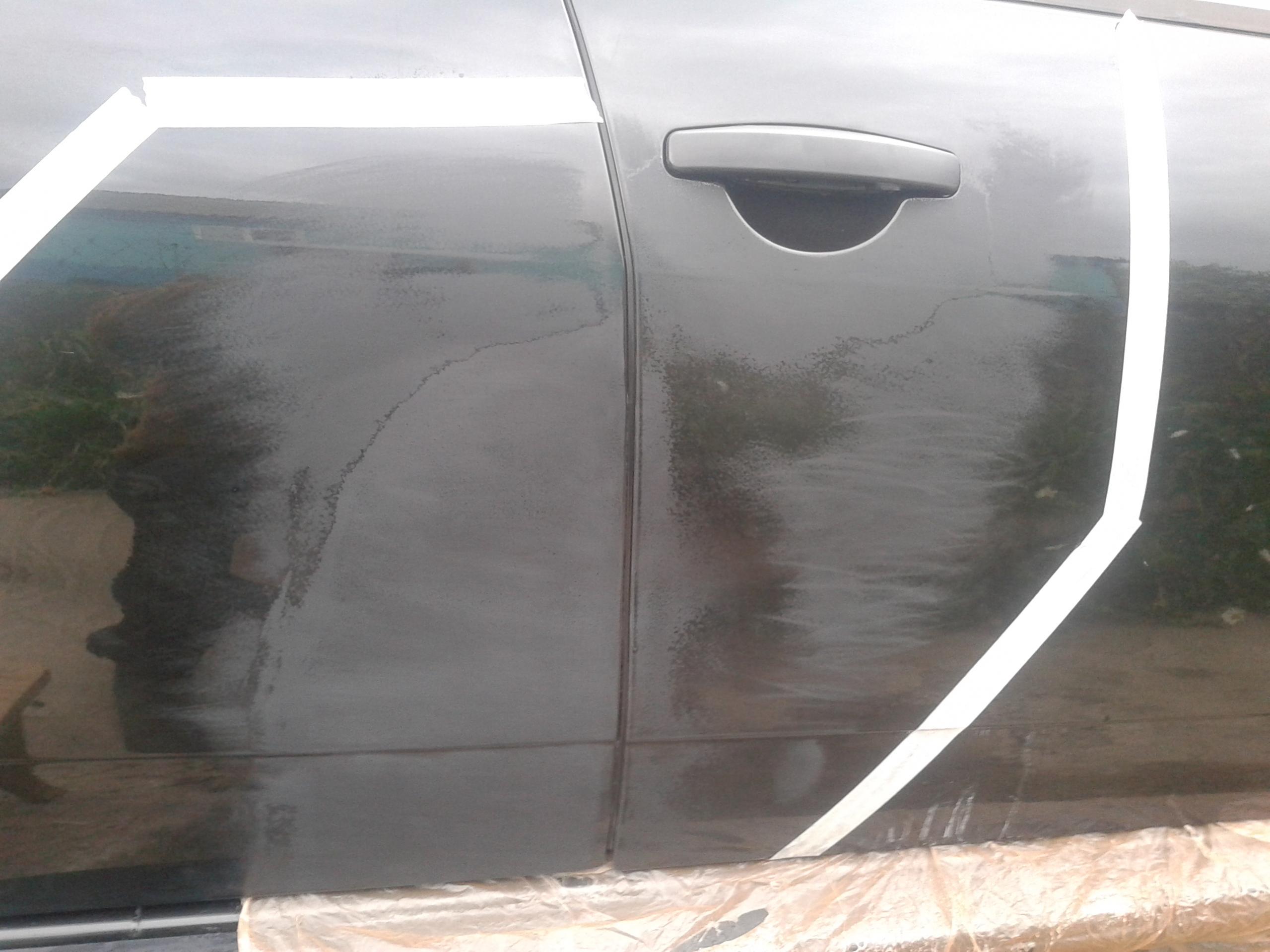

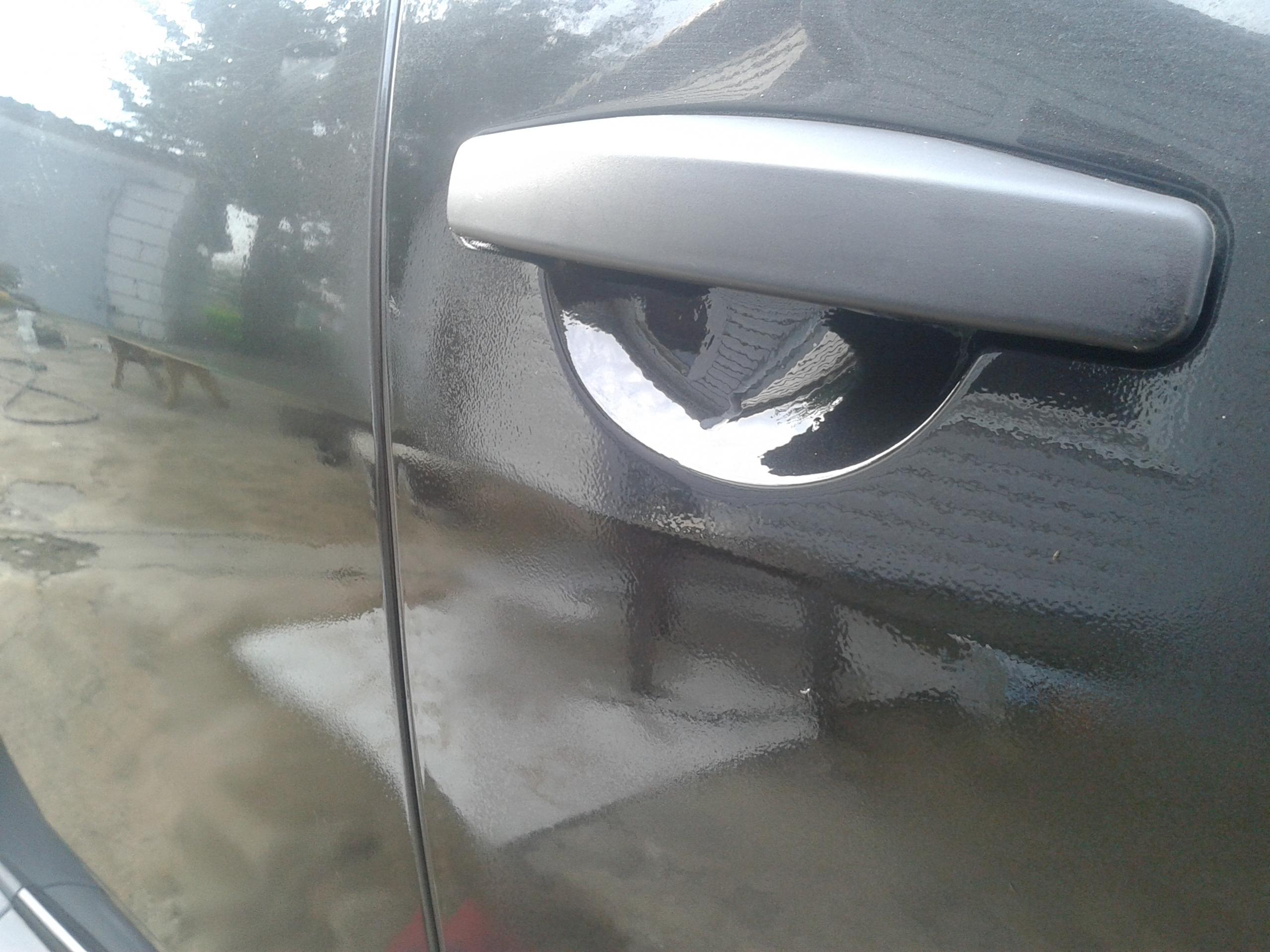

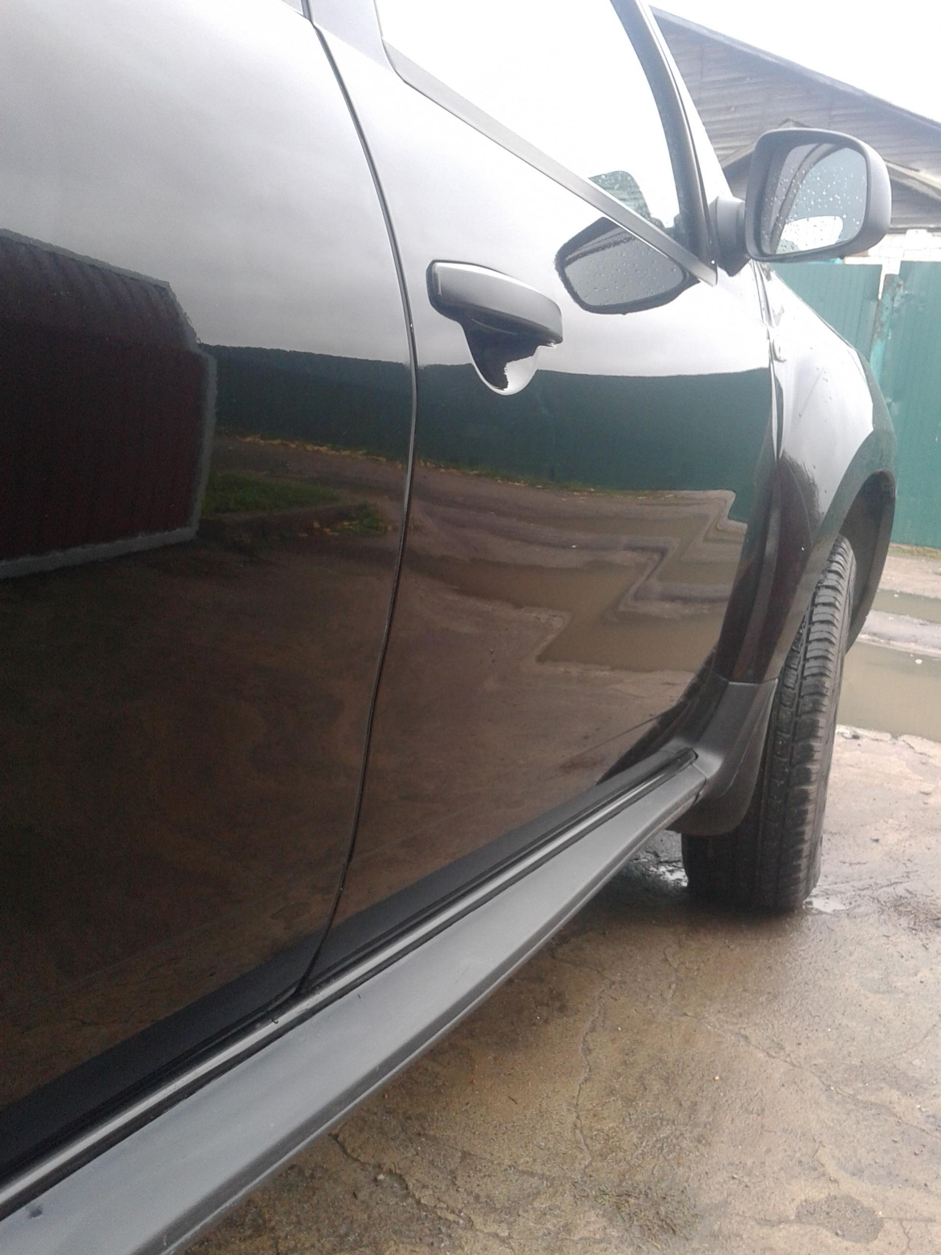

Re: Устранение царапин ЛКП своими силами

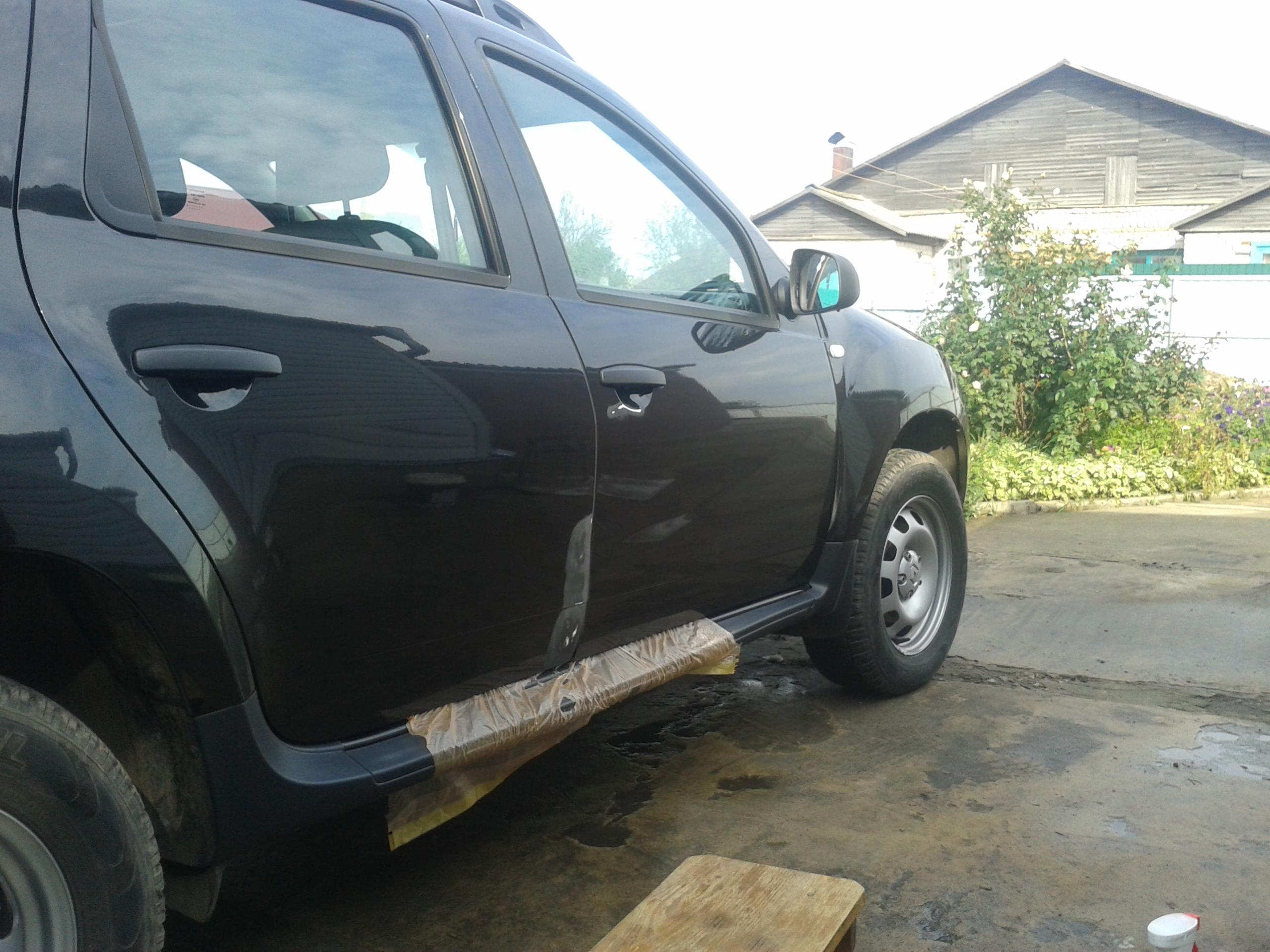

Фотоотчет по устранению глубоких царапин, местами до металла.
Потребовалось:
краска "на подбор"-50гр
лак с отвердителем -50гр
шкурка шлифовальная под покраску №600, под полировку №2000-по 1 листу
полироль №17-50гр
растворитель для переходов-20гр
круг полировальный (черный финишный)-1шт.
При покраске ошибся с вязкостью лака (была низковата температура при работе), образовалась заметная шагрень. Пришлось учится полировке. Полировал первый раз, насмотревшись интернета.

Виктор64
Потребовалось:
полироль №17-50гр
Ага, + компрессор+пистолет= полный перекрас в сервисе "за деньги".

12.10.2016, 20:44
76
Виктор64
Сообщений: 377
301
Адрес: Воронеж

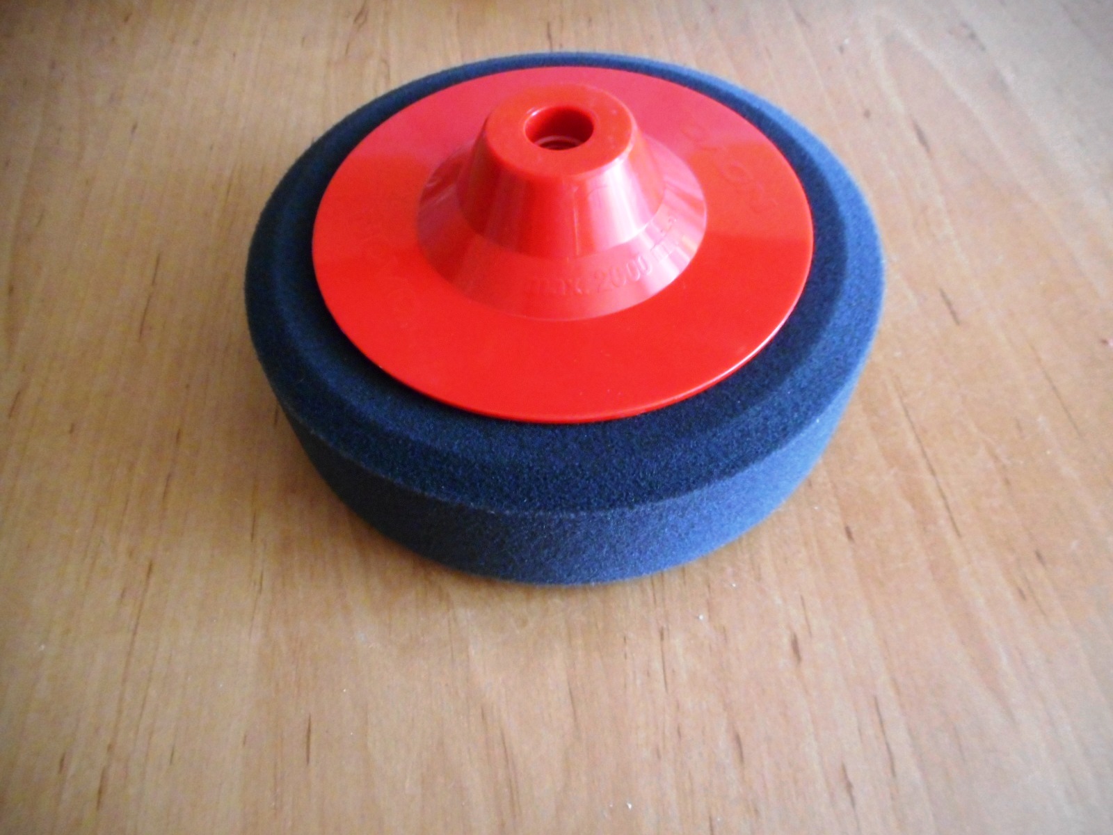

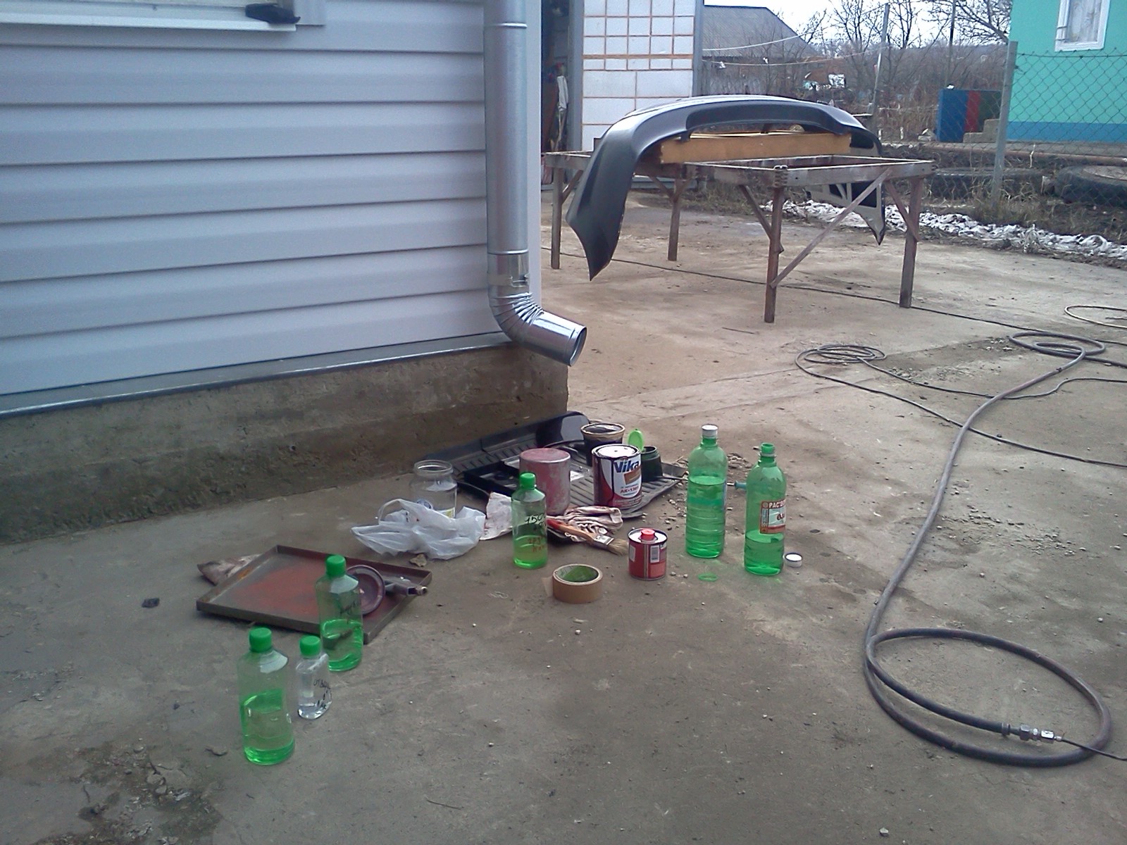

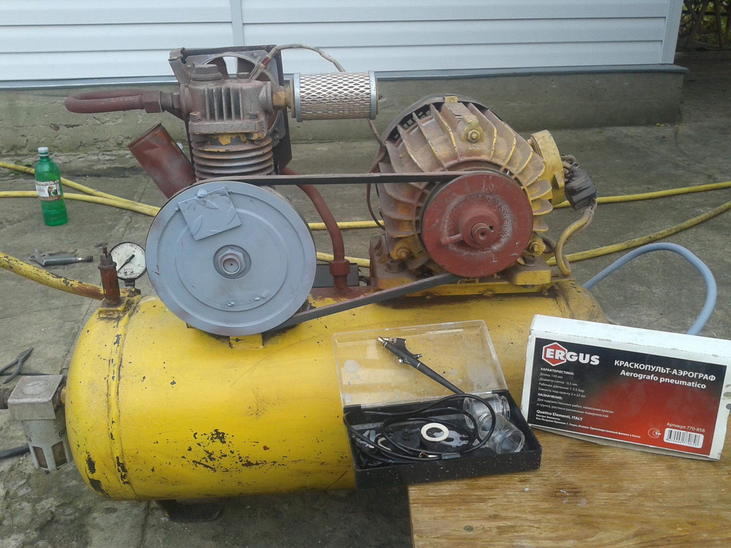

Ворчун2014
Каждый кузнец своего счастья сам. Но сгущать краски не стоит.
Теперь по деньгам:
краска 50гр-500р.
лак+отвердитель-100гр-220р.
грунт- 120р.
бумага абразивная за все листы-65р.
салфетки обезжиривающие 10шт-94р.
кисточка "беличья"-30р.
круг полировальный 280р
полироль абразивная 50гр-150р.
Итого:1459р
Аэрограф покупался в "Кастораме" 500р. в прошлом году
Что касается компрессора- он самодельный, тракторная компрессорная головка и влагоотделитель куплены за 600р. на "блошином рынке". Монтаж на газовом баллоне. Собран лет 5 назад.
Поскольку нанесение покрасочных материалов аэрографом при локальной покраске длится несколько секунд- можно вместо компрессора воспользоваться запасным колесом накачав его до 3 атм. Мало одного можно спараллелить два. Объем воздуха одного колеса Дастера примерно 0,25 кубических метра.
Конечно, в в спец. магазинах оборудование стоит дороговато. Но, к примеру, пистолет с нижним бачком (фото 4 пост 71) был куплен в "Би-Би" за 650р. К стати, бампер на фото, не полирован.
Теперь о ценах на покраску элемента:
Официалы зарядили за полную перекраску двери в цвет-15000р; у меня 2 элемента
Неофициалы от 7000р. Не важно локально или полностью. Можно найти чуть дешевле.
Вот и считайте... Как то так.

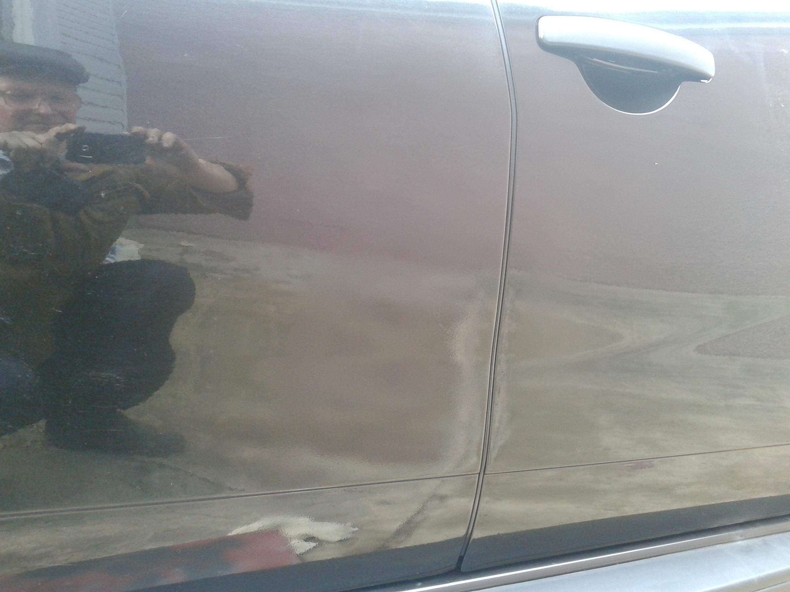

14.04.2019, 09:16
77
Sane
Регистрация: 23.01.2012
Сообщений: 3,799
4 лет 11 мес. 2 д. 9 ч. 8 мин. 25 сек.
6081
Адрес: 43регион

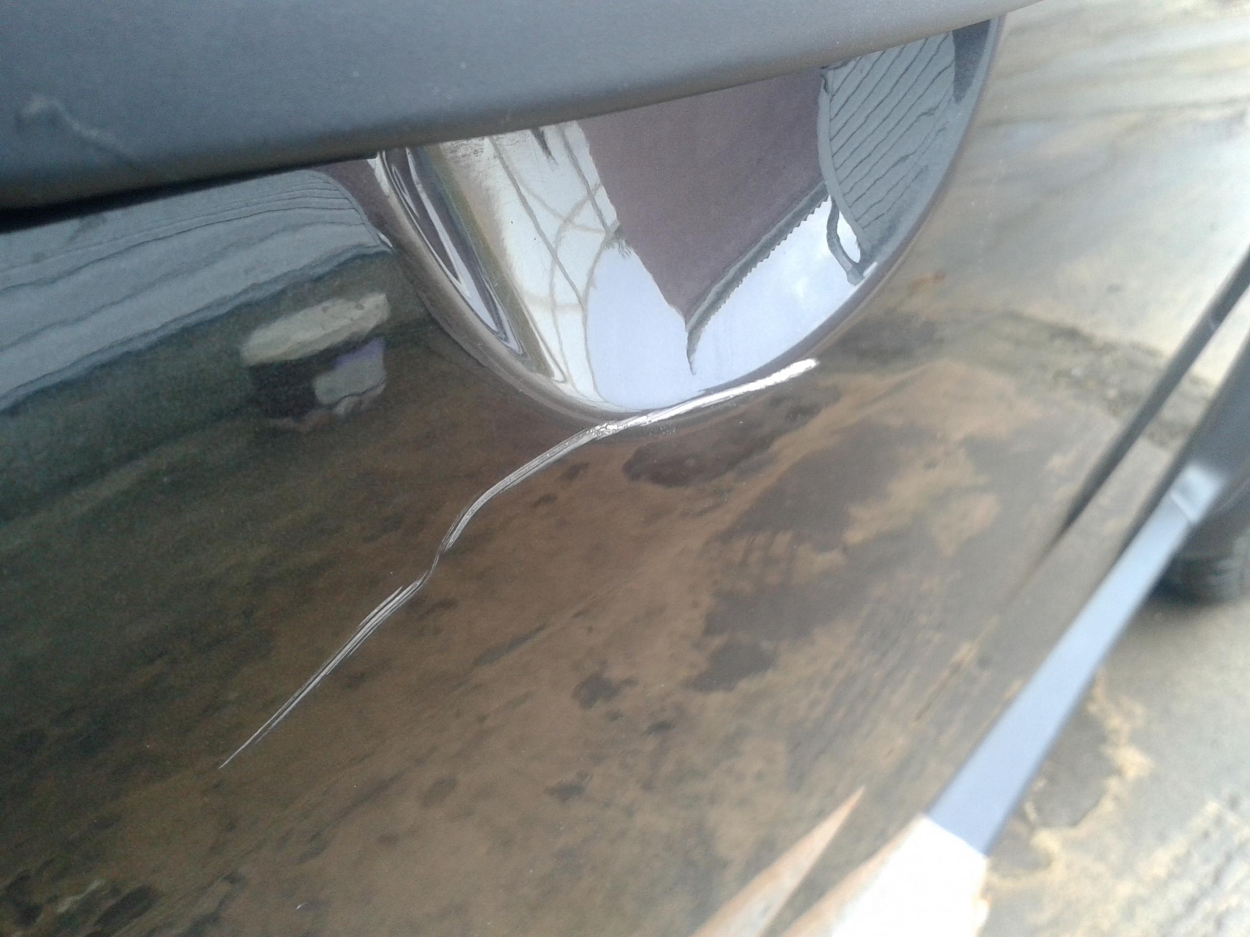

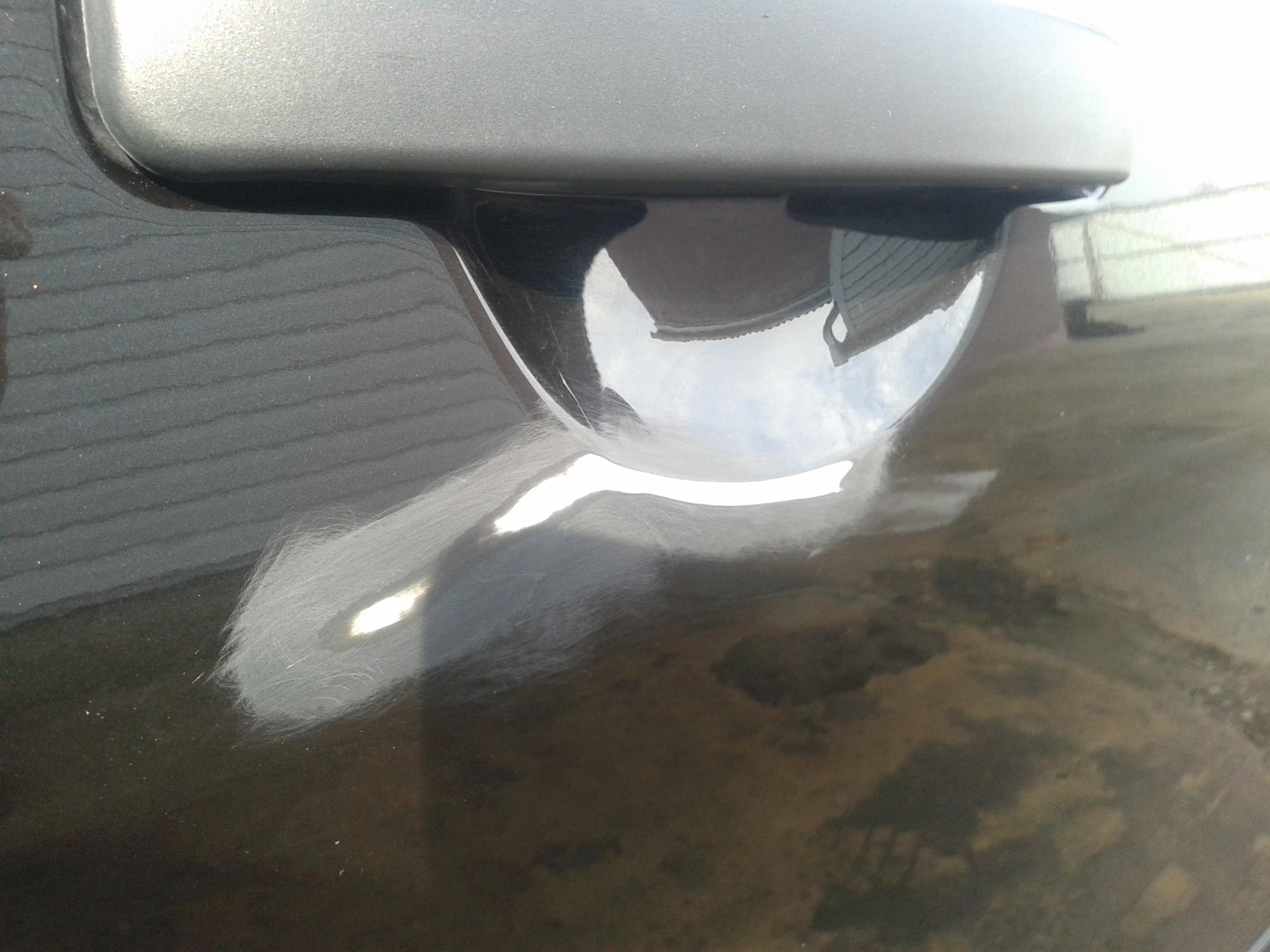

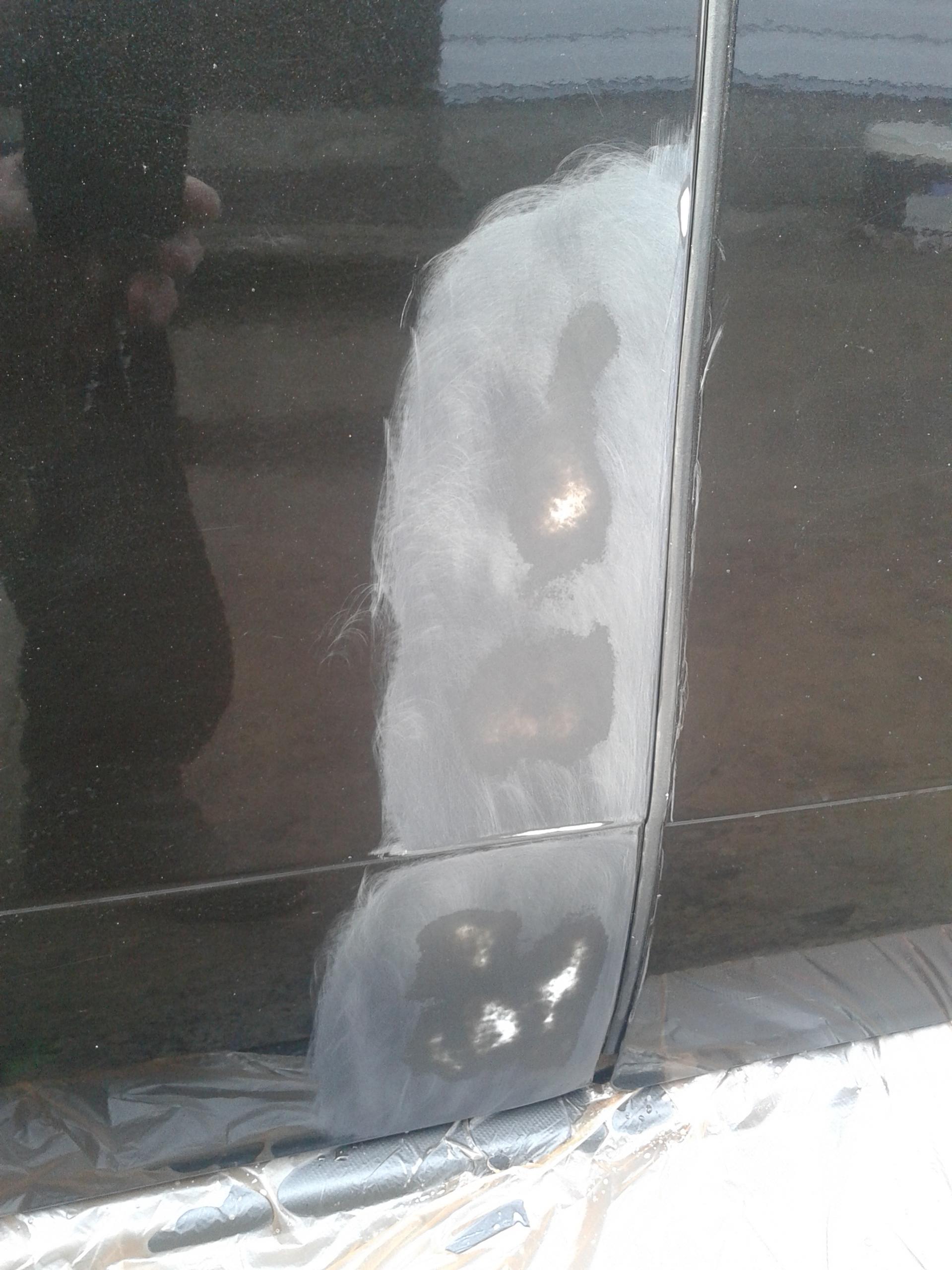

За 7 лет на ЛКП-цвет черный, образовалась паутинка, и мелкие царапки. Решил сам отполировать сначала места где они есть, а затем остальное-если паста останется. Для этого купил черный полировочный круг, и пасту 3м. на развес, два типа по 100 гр. в баночку, 2 и 3 номер.
Думаю выйдет гораздо дешевле и сердито, за всё отдал 1.1р, а то просят 500р. за один элемент-место, и 7 тыр. за всю машину.

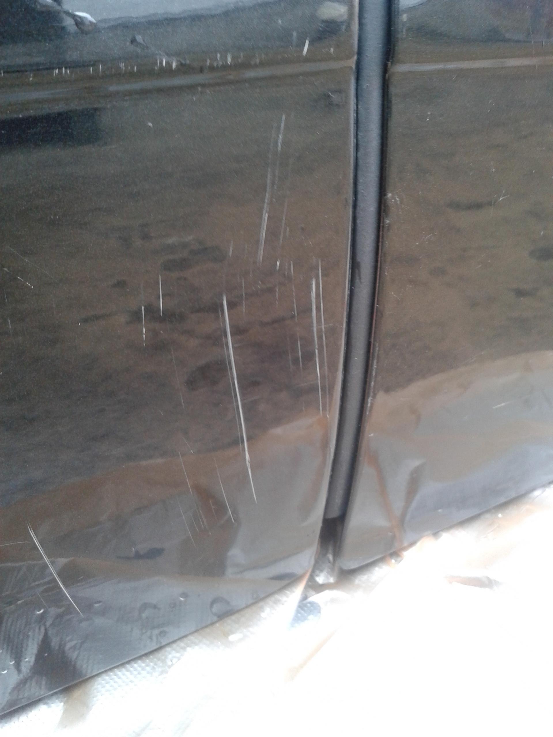

14.04.2019, 15:22
78
Alex123007
Регистрация: 15.11.2017
Сообщений: 257
Записей в дневнике:
1
2 нед. 1 д. 12 ч. 13 мин. 1 сек.
556
Был(а): 01 мар 2021 13:08
Адрес: Унъюган. ХМАО-ЮГРА
Автомобиль: рено дастер люкс привеледж 2017 2.0 л. 4х4. МТ. 143 л с. ESP.
До Дастера пока дело не дошло, а Ларгуса пару раз полировал.
http://largusladaclub.ru/blogs/largu...apiny-lkp.html
