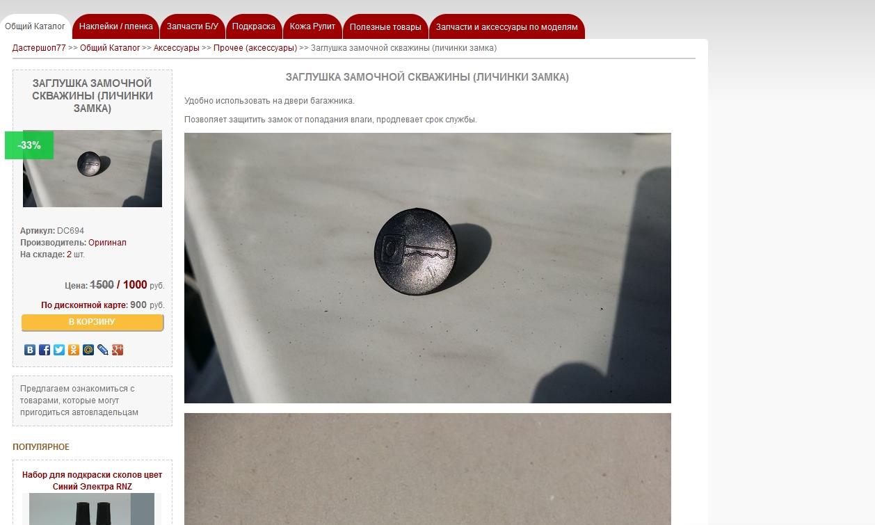

надо было раньше думать, эта проблема всех машин где никто не пользуется самим замком и ключом.
Есть решение дорогое, хотя можно просто надеть резиновый напальчник или просто заклеить.
