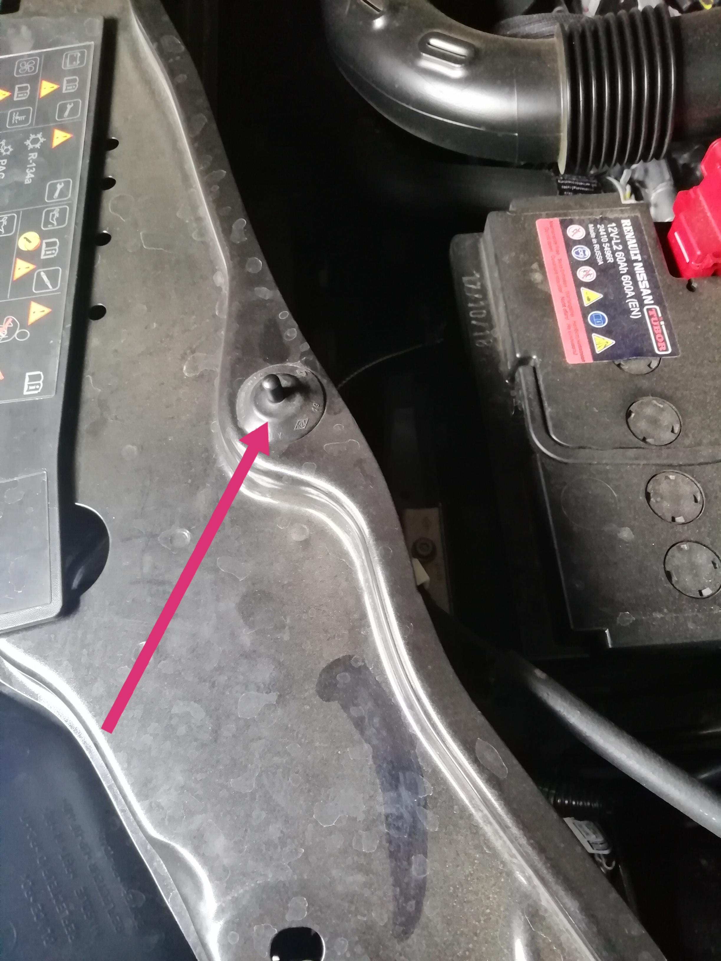

Всем добрый день скажите для чего эта кнопка от неё идет папка с проводом?
СГНАЛКИ НЕТ.

Rus18, от сигнализации - концевик капота.

Сообщение от HID
Почему-то при открытом капоте не показывает на панельной приборке красную машинку как это показывает на всех 5 дверях.
07.05.2019, 08:06
#13747
Регистрация: 31.08.2012
Сообщений: 13,868
: 30348
Сообщение от Rus18
потому что концевик подключен к сигнализации, а не к приборке автомобиля. Попробуйте поставить автомобиль на охрану и открыть капот - будет сработка.

Сообщение от HID
Тоесть открыть Капот и закрыть центральный замок?
07.05.2019, 09:12
#13750
Сообщений: 13,868
: 30348
Сообщение от Rus18
у Вас сигнализация на автомобиле установлена?

Сообщение от Rus18
СГНАЛКИ НЕТ.
Концевик капота это, следит за открытием соответственно капота. Если установлена сигнализация, то обычно его к ней цепляют, сигнал открытия идет на сигнализацию. У меня сингалки нет, эта кнопка запитана на электроцепь машины (заводская установка), если открыть капот при положении ключа ACC или включенном двигателе под капотом раздается писк (типа пассивная защита водителя, нельзя работать в подкапотном пространстве). Если открыть капот без ключа в замке зажигания писка нет.

Сообщение от HID
Я же написал сигналки нет.
---------- Добавлено в 12:55 ---------- Предыдущее написано было в 12:52 ----------
Сообщение от Tashtagol
Короче это наверно так как дверь один раз отшелкнулась и произошёл сигнал звуковой как и не пристегнутом ремне на капоте наверно также если капот закрыт на одну защёлку и начнешь движения прозвучит звуковой сигнал .
