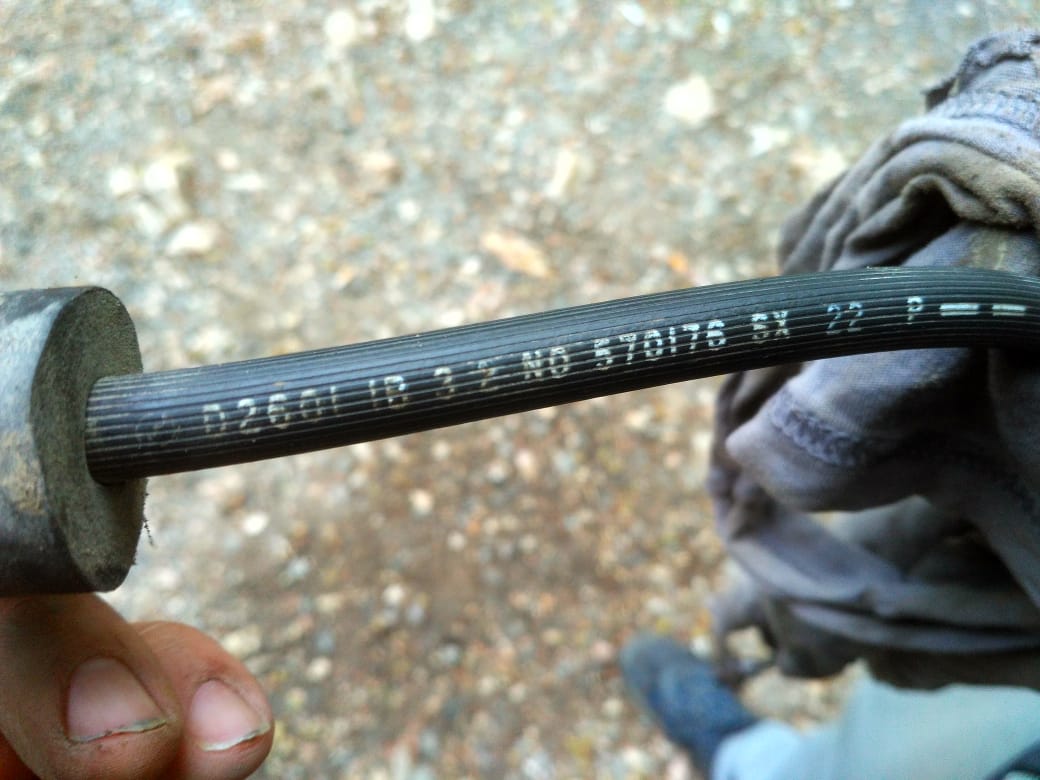

SOS. Кто в Крыму.
В Крыму на подъёме к Ай-Петри застряло два Московских экипажа. Шевроле Тракер порван передний тормозной шланг. Из-за шланга пришлось остановиться до утра. Рено Дастер - ночью водителя госпитализировали. Кто может помочь доставить шланг.

Шланг можно заглушить,передавить,обрезать и вкрутить туда болтик...Потом аккуратненько до магазина,сервиса...А вот с водителем дастера что случилось?

Шланг насколько поняли порвался прямо у соединения.
Реанимировать его нет возможности.

У соединеня трубка-шланг или шланг-суппорт?В крайнем случае,придется жертвовать тормозной трубкой,заплющить её.Главное все сделать герметично,что бы в системе создавалось давление и остальные колеса могли тормозить.Можно еще попытать такой вариант,если есть с собой рыбацкие снасти,кусочек свинца поместить в соединение шланг-трубка и затянуть,может пригодится.

Недавно у зятя произошел обрыв тормозного шланга на сиде. Я не мог к нему быстро приехать на помощь, был далеко. Так он доехал до сервиса на ручнике.

вообще-то при обрыве одного из шлангов тормоза продолжают работать, без фанатизма и крутых спусков можно доехать, давить тормоз надо в пол, система двухконтурная

На Дастре спустились, купили трубку.
Сейчас две машины уже в низу.
