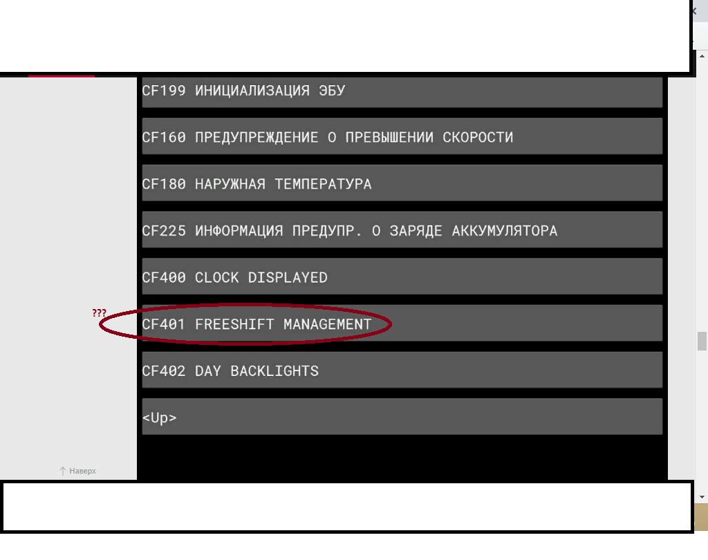

То же раздражала эта стрелка подсказки переключения передач . "Порылся " в PyClip Dacia1.4 нашел сотв пункт и отключил ,но на всяк случай уточнил на форуме Террано инфа моя подтвердилась и стрелка теперь не мозолит глаза  .

Да она и не раздрожает (лично меня ) ВЫ же не смотрите постоянно на панель приборов
