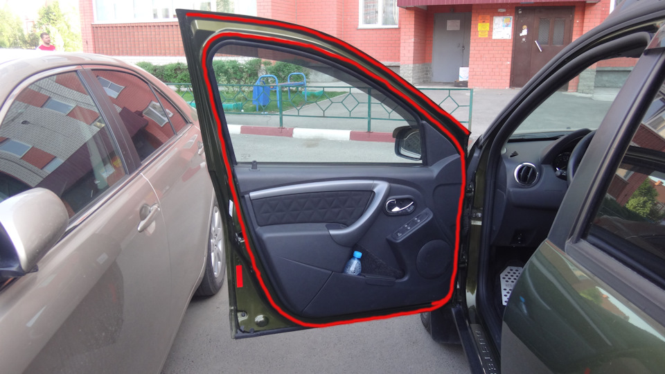

Чтоб не мучиться я убрал эти резинки
И меня интересуют уплотнители дверей вы их увидите когда откройте дверь и покругу проёма увидите уплотнитель у вас они трут я?

Я сделал скрин про что я вас спрашиваю у вас тут трёт краску

Все обведено красной линии.

Нет, натирают внешние уплотнители. Тот, который снизу двери идёт, ниже красной линии. На задней двери внешний идёт до середины двери (до замка)

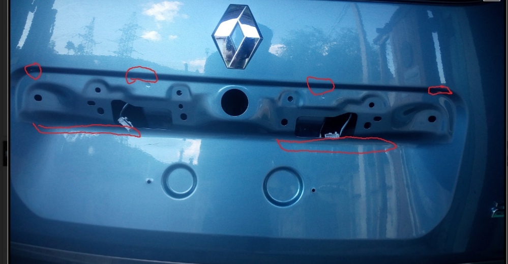

Всем добрый день кто чем тут заделывал от протирания накладки обвел красной линией

Привет!
В первые дни после покупки натянул на накладку П-образную резинку - уплотнитель заднего фонаря ВАЗ-2105. Торчащие шпеньки накладки срезал. Даже у новой машины эти шпеньки потёрли краску.
С резинкой выглядит отменно, как с завода!

Пробовал я эту резинку- как-то не комильфо показалось... В итоге потёртости обработал, покрасил, выступы на накладке срезал, вместо них- тонкие полоски двустороннего скотча. Краска на машинке- полное гов"о. Ладно бы просто сколы, но ведь нет- пучит её изнутри, а где пучит- там вроде и грунтовки нет. Вот места, где у меня натёрло или вспучило краску (так называемые "клопы")- 1)внешний нижний периметр заднего стекла 2)внутренний верхний периметр заднего стекла 3)левая задняя дверь область крепежа замка 4) район лючка бензобака (на логане 2007 у меня такое же было) 5)левое и правое задние крылья по периметру дверей 6) периметр накладки на дверь багажника 7)периметр задних блок-фар 7)периметр дверей (от уплотнительных резинок)...так много, что может что-то и забыл (((

Где брали уплотнитель заднего фонаря блин все магазины объехал нет не где или тупа не понимают о чем я ?
Вы после уплотнителя смотрели под накладку ? Протирание есть я слыхал что с уплотнителем тоже трет .
