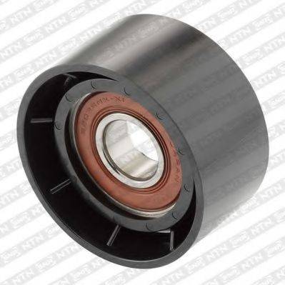

Симптомов не было,подшипник цел а пластиковая оболочка развалилась,ролики менял в феврале проехал где-то 4-5 тысяч

А не затруднит выложить производителя сего говна, которое ходит 4-5 тыщ? Чтоб не брать...

Брал вот такой Нажмите на изображение для увеличения
ID:	123777,и сейчас поставил такой же,только первый брал в другом магазе.

То есть NTN - ацтой?.. Бум знать...
