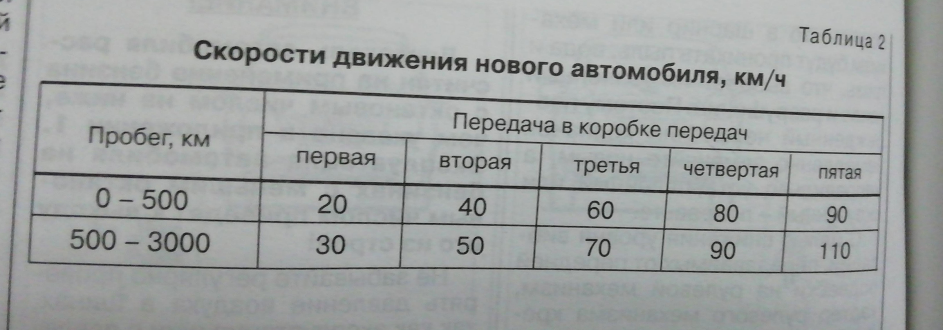

Дорогие друзья, на каких скоростях (км/ч) вы переключаете передачи на Дастере 1,6 4 на 4?
В мануале к моей предыдущей машине (Ладе Гранте) производитель прописал, когда нужно переключать передачи в период обкатки и после (скан мануала прилагается). Не мешало бы нечто подобное и для Дастера прописать.

все зависит от нагрузки на двигатель,допустим ровная дорога нормальный набор скорости,без экстрима,то необходимо переключатся так чтобы обороты двигателя были на следующей передаче в районе 1800-2000,другая ситуация дорога с подЪёмом 5-10 гр.,тут уже надо 2500- 3000, Поэтому давать какие либо рекомендации сложно,все зависит от конкретной дорожной обстановки,нужно научится понимать когда двигателю тяжело. Двигатель Н4М очень хорошо дает понять когда ему тяжело,появляется ощутимая вибрация,при слишком раннем переключении на повышенную передачу. А то что ты привел картинку для Гранты. Так это ограничения мах. скорости на конкретной передачи на обкатке,а потом можно и на 2-й передачи разгонятся до 90 км/ч.

Табличка вообще не о переключении, а о непревышении скоростей на разных передачах при обкатке, если что.
