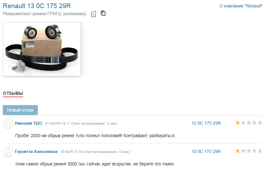

В последнее время обратил внимание ,что на Экзисте в разделе отзывы много негатива на ремни оригинал.у всех обрывы.https://www.exist.ru/Price/?pid=D2D0E834&sr=113.Кто,что посоветует?

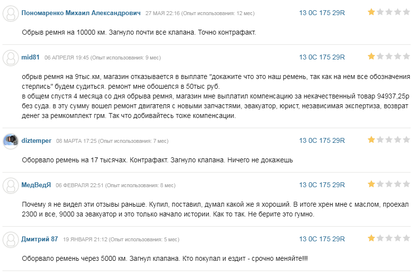

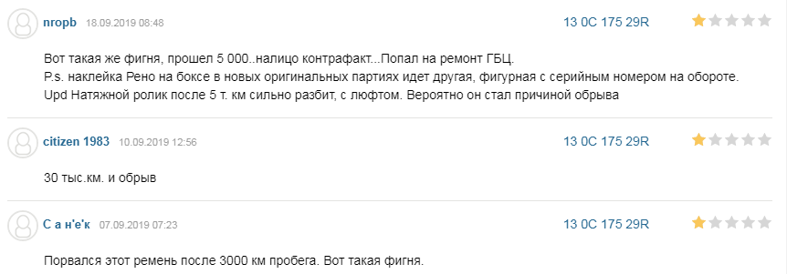

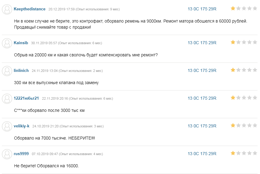

daivan, да, пипец отзывы
