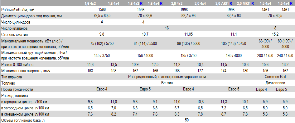

смотрим в таблицу и видим, что лошади у рейстайла высосаны из пальца, крутящий момент одинаковый, но пик сдвинут на более высокие обороты, степепь сжатия 11

Таблицы разные в одних источниках крутящий момент одинаковый в других у рестайла выше , но в принципе максимальная скорость и отбражает ,что л.с. то не тока на бумаге и степень сжатия все таки чуть выше и эти чуть и не дают рестайлу спокойно ездить на 92-м , да еще прошивки под евро-5 с обеднением смеси и опережением зажигания делают свое "чёрное" дело и привередливости к качеству топлива в отличие от дорестайла. Так то F4R довольно древний движок есть моторы с 9,5 степенью сжатия.

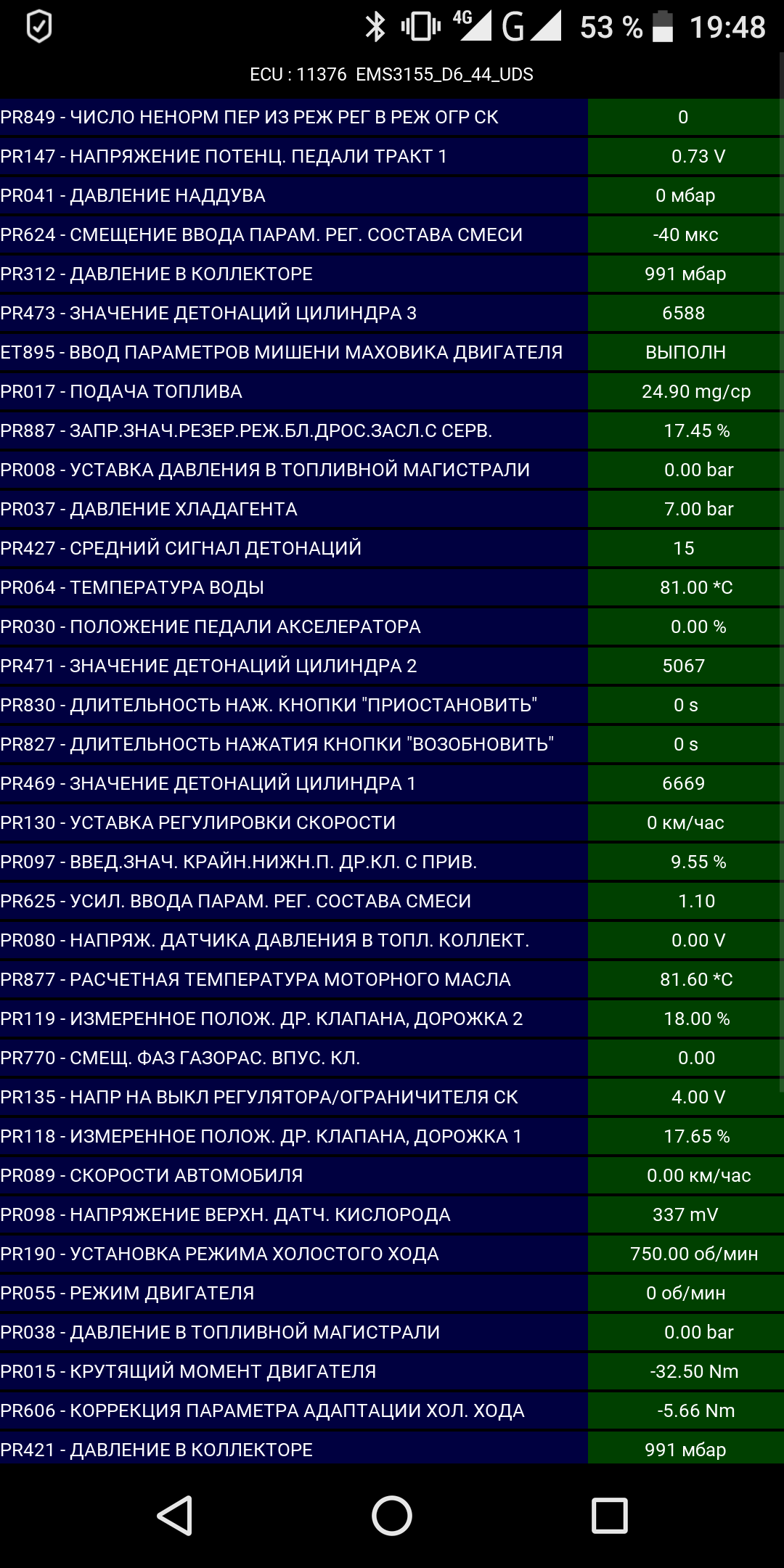

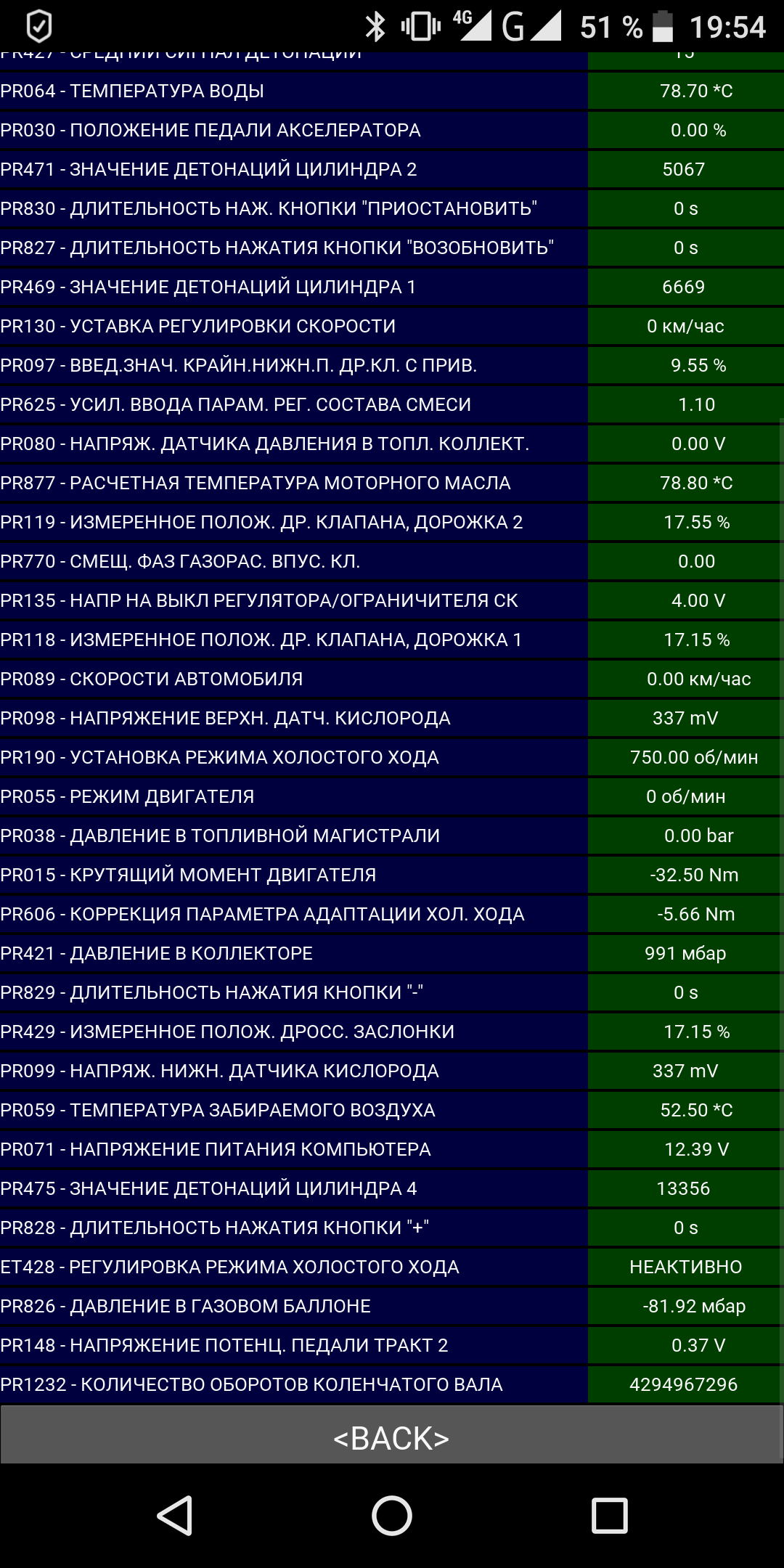

Ну кто сомневается есть прога пай клип Дачия (наверно у каждого должна уже быть ,чтобы не переплачивать жадным дилерам и сервисам) вот скриншот кол- во детонаций на 95-м 4-го как самого теплозагруженого цилиндра и 1-го . Щас езжу на газе эти значения стали минимальны. А вы делайте выводы господа

Да всё просто есть субъективные ощущения типа
Сообщение от ДОВОЛЬНЫЙ Слон
жёсткость звука, была как-бы субъективна..
А есть четкие данные о детонации !!! т.к. всё фиксируется ЭБУ !!! Данные мои с 95- го Лукойла.
