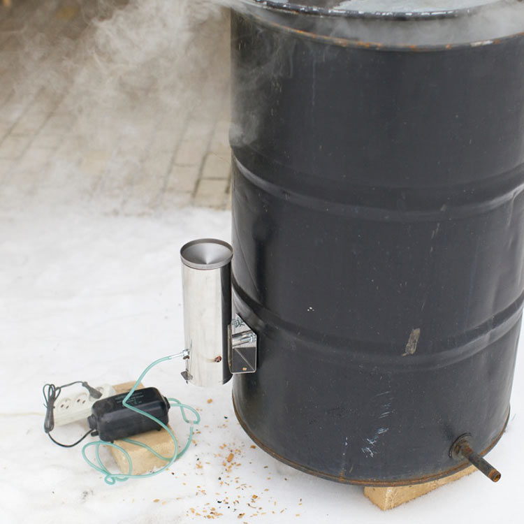

Дуся 69 , Приветствую.А какая температура дыма будет на выходе,с такой конструкцией?
Для холодного копчения надо не более 30, да и ниже не желательно. Температура в коптильном ящике , во многом зависит от температуры на улице, если на улице примерно +10, то придётся ещё и эл. Плитку ставить или какой нибудь ТЭН. Дым на выходе примерно и есть +30, может немного и меньше. Рука не чувствует что горячо.

[/COLOR]Дуся 69 , Температура замеряется в ёмкости для копчения.Если на выходе +30,то в ёмкости будет меньше. Когда прохладно,дымогенератор крепится сразу к бочке. Если тепло,надставляю трубки ( 30см и 60см). Бочку накрываю мешковиной и листом шифера.Часть дыма должна выходить. Герметичной ёмкость не должна быть.Все нюансы хол.копчения познаются методом проб и ошибок. Не стоит сильно верить интернету.

Вот так это выглядит. Фото не моё( нашёл в сети).
