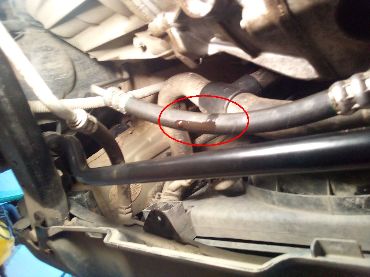

Выдался вечер скинуть защиту и посмотреть что и как.
Идентифицировал место течи - шланг от насоса ГУРа до рейки(высокого давления)). Точнее его резиновая вставка внизу возле радиаторов. Аккуратно посередине этой резиновой вставки сочится масло.
Пока попробуем снять весь этот шланг и обжать новую резиновую вставку (пока так предложили сделать).
Сколько стоит новый такой шланг даже не представляю. Что-то мне подсказывает что больше 8 тыр.
Не подскажите код запчасти?
На фото смотрим снизу вперед на радиатор

Николсон, а может узнать у тех, кто ремонтирует рукава и шланги высокого давления? есть такие фирмы, рубля два выйдет

[QUOTE=Николсон;1065218]
8200834975 .... 8200812561 ....
---------- Добавлено в 22:20 ---------- Предыдущее написано было в 22:08 ----------
Сообщение от Николсон
Вложение 123776
Я бы нашел или купил гидравлический шланг, более менее подходящий. От родного отрезал металлические трубки. У токаря заказал штуцера под новый шланг. И эти штуцера приварил к старым трубкам и все скрутил.
С токарем и сваркой могу помочь. Токарю бутылку.

Сообщение от CaHeK-174
Судя по картинкам это 8200812561
В autodoc цена от 12 с хвостиком. В Exist вообще космос - от 28+
Ну примерно так и будем делать. Ориентируемся на 1-2 тыр. за гидравлику, плюс работы по демонтажу/монтажу.
Договорился на понедельник. Оставляю машину утром. Снимают шланг, везут в проверенную фирму по гидравлике. Там меняют шланг (вальцуют новый). Ставят все назад. Осталось понять какое масло залить в систему. По этому поводу много копий на форумах сломано.
Склоняюст взять жижу для ATF от Mobil (MOBIL ATF 320).
http://miravtomasel74.ru/product/item/mobil-atf-320-1l
В дальнейшем меньше гемора будет найти на доливку.
Сейчас доливаю Лукоил (первое что под руку попалось) https://lukoil-shop.ru/catalog/legko...inteticheskoe/
Ещё засада, что полный объем системы 1,1л. То есть 1л мало, а 2 очень много...

Сделали вроде. Пока защиту на место не ставлю, чтобы понаблюдать недельку.
Замена резиновой "вставки" обошлась в 2300. Работы по снятию установке на треть меньше.
Там где меняли шланг говорят, что на прошлой неделе два дастера были. То есть проблема массовая (и по гугл-запросам видно). Так что поглядывайте за своими машинками.
На прошлой машине (лачети) понятия не имел, что в этом бачке (ГУРа). Ни разу не доливал за 7 лет, так и продал.

Сообщение от alex_175
сколько лет машине, какой пробег
Да всего ничего.
Осенью 5 лет будет (в октябре 2014 с завода вышла, 5 декабря я купил).
Пробег 58 т.км.
Вероятно примерно в то время была партия бракованных шлангов.
