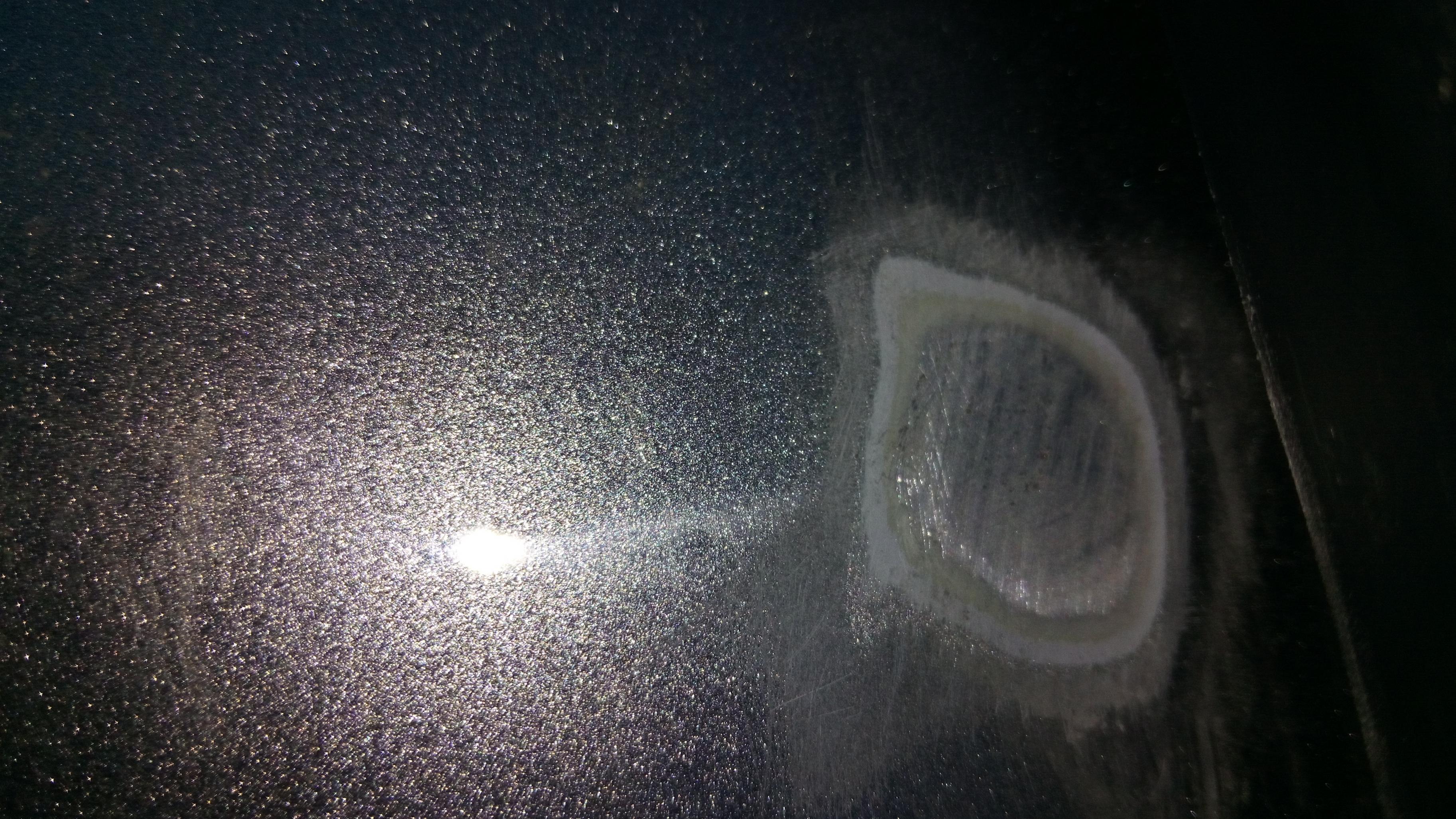

5-я дверь ваще касяная какая то . пол беды под накладкой , но сам металл!!! с посторонними включеними ! вот вспухло на голом месте зачистил и вот откуда собака зарыта

Ежели глаз не изменяет,то ,судя по зачистке,цинк на 5-й двери у тирана присутствует.
При оцинкованной поверхности к такому приводит что то,сравнимое с уколом иглы,или подобному.
Нуууу....либо место проклятое (как вариант

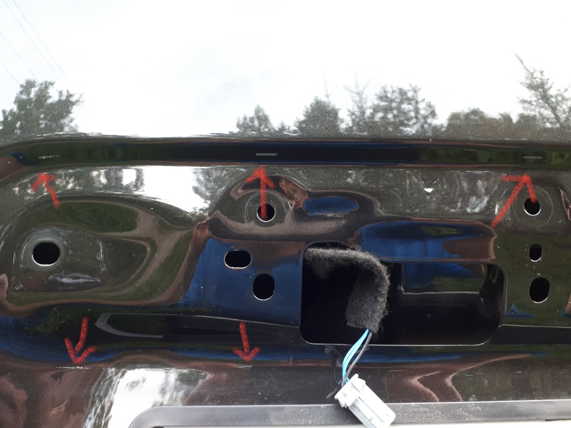

Я перекрашивал дверь багажника и заклеивал бронепленкой весь периметр соприкосновения накладки и двери.... Краска обшелупилась ещё у первого владельца (я-второй). Краска отошла, но ржаветь не начала. Более серьезная ситуация была на кромке, ниже стекла. Там пошли "пауки" изнутри....Поэтому всю дверь и пришлось перекрашивать...
Как краевед(с) говорю: неметаллические включения и межкристаллитная коррозия , однако
. Качество металла от сталеварения ( примесей в ppm) до закатанной окалины на горячехолодном переделе.
Сортировка холодного листового проката по премиальности марок тоже существует. Наблюдал своими глазами.

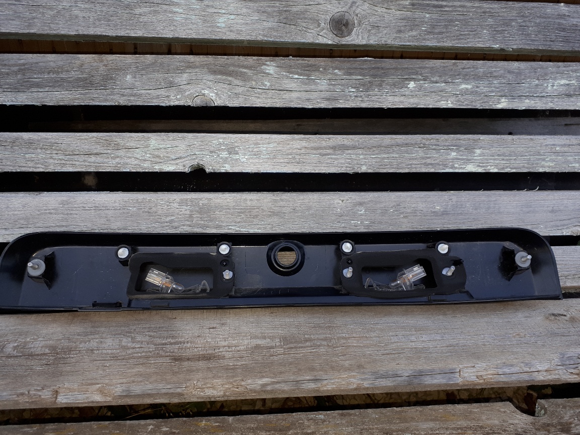

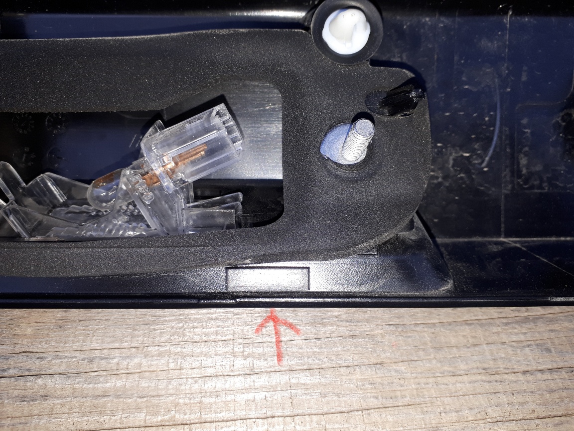

Может кому интересно. Покупал новый в апреле 2019 г.
Комплектация Drive 2.0 4x4 МКП6. Пробег 4500 км. Вчера сделал вскрытие. Зрелище печальное. Натёртости по всему перриметру , никаких прокладок нет , пупырышки на накладке , как были так и есть. Одно радует натёртости все до грунта.
Подкрасил HAMMERITE поставил резинку от ВАЗ 2105. По поводу дубовости резинки. Забрал в магазине две последние . Ту ,что дали с витрины действительно была дубовая, она наверное там с открытия магазина висела , а другая нормальная.

zumzum
У меня две ушло. Одна сверху , другая с низу.
Второй можно поделится на двоих-троих-четверых

Re: Краска под накладкой на пятой двери
одной за глаза, ставишь сверху, обрезок делишь пополам примерно по 8 см и снизу по краям но не в плотную к верхней а примерно по середине изгибов ставиш, чтобы влага и грязь стекала
Не претендую на истину. Возможно достаточно и одной. Сверху ставил сплошняком , внизу по углам зазор по 5-7 мм. По средине под замком зазор где то 1,5 см. Там где ставиться вроде как камера просверлил отверстие 6 мм. не знаю надо не надо.
Резинки осталось два куска 34 см. и 19 см.
