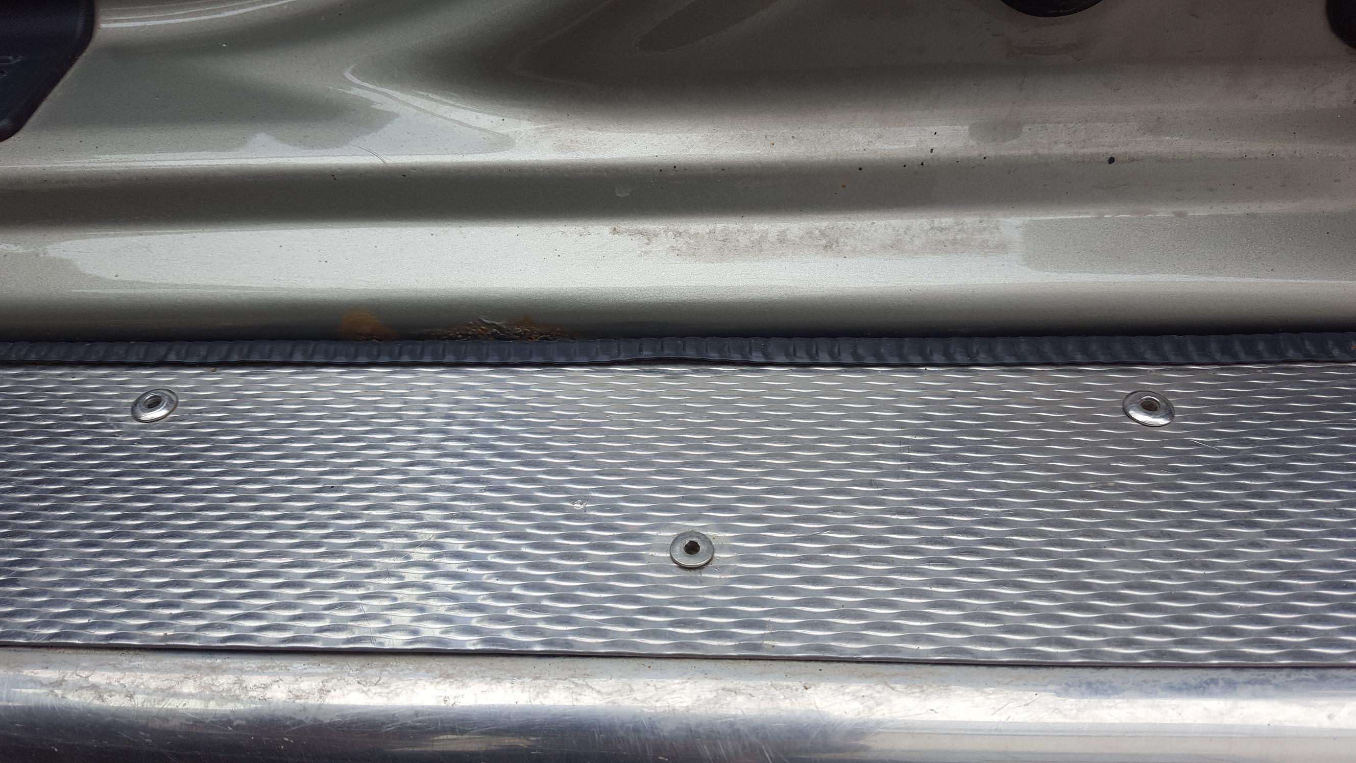

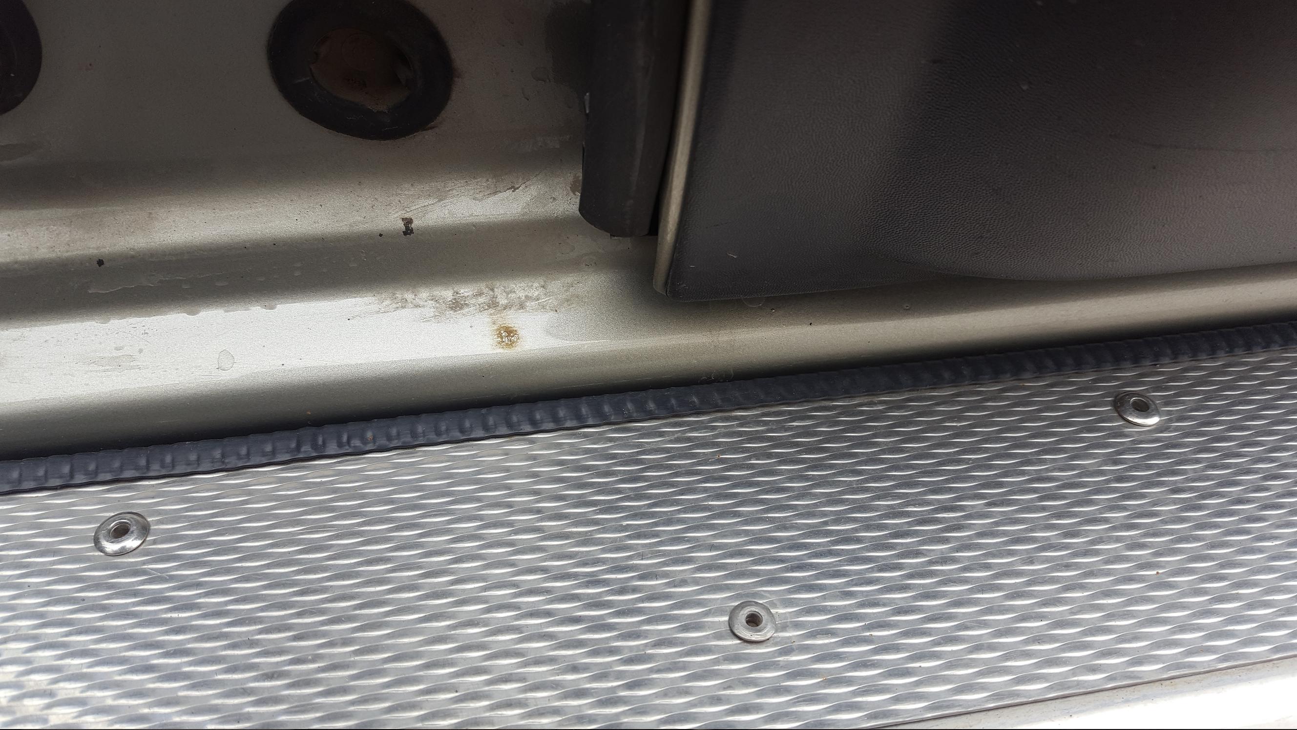

, нет. Еще раз - прет изнутри.

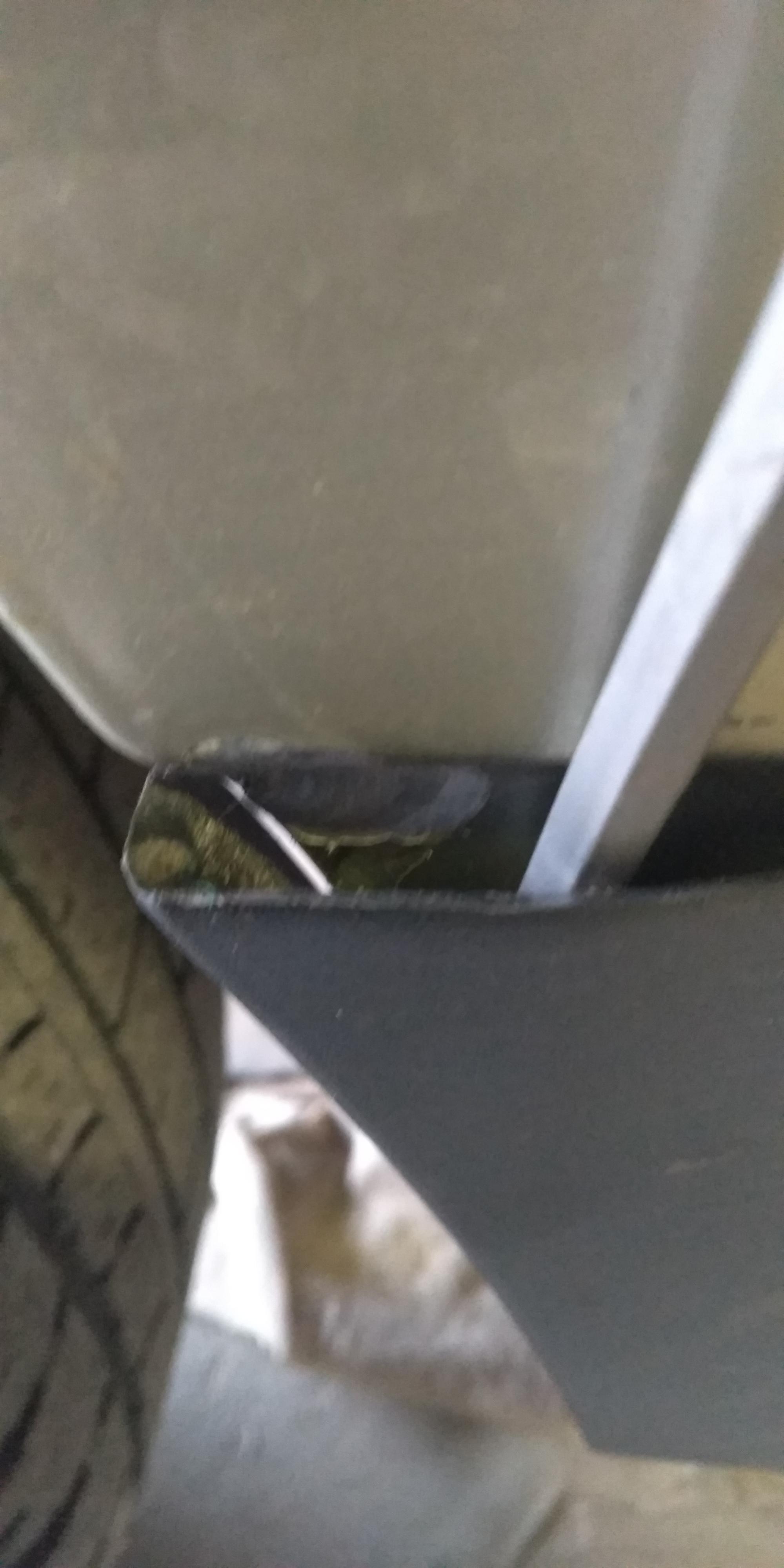

Hudozhnik
nordstar.rus
У меня так с пассажирской стороны на пороге было. Вылез жучок на ровном месте, зашкурил и покрасил его.
А с водительской ржавела натертость от дверного уплотнителя.

Re: Коррозия кузова
Hudozhnik
nordstar.rus
По первому и третьему фото, чисто мое мнение, возможно ошибочное, что повреждение ЛКП произошло из за пропадания абразива(грязь,песок и т.д.) между резинкой метека и порогом Дастера.

Re: Коррозия кузова
nordstar.rus
исключено, на фото уже запрогрессированный процесс, развивавшийся постепенно - от рыжика как на фото №2
