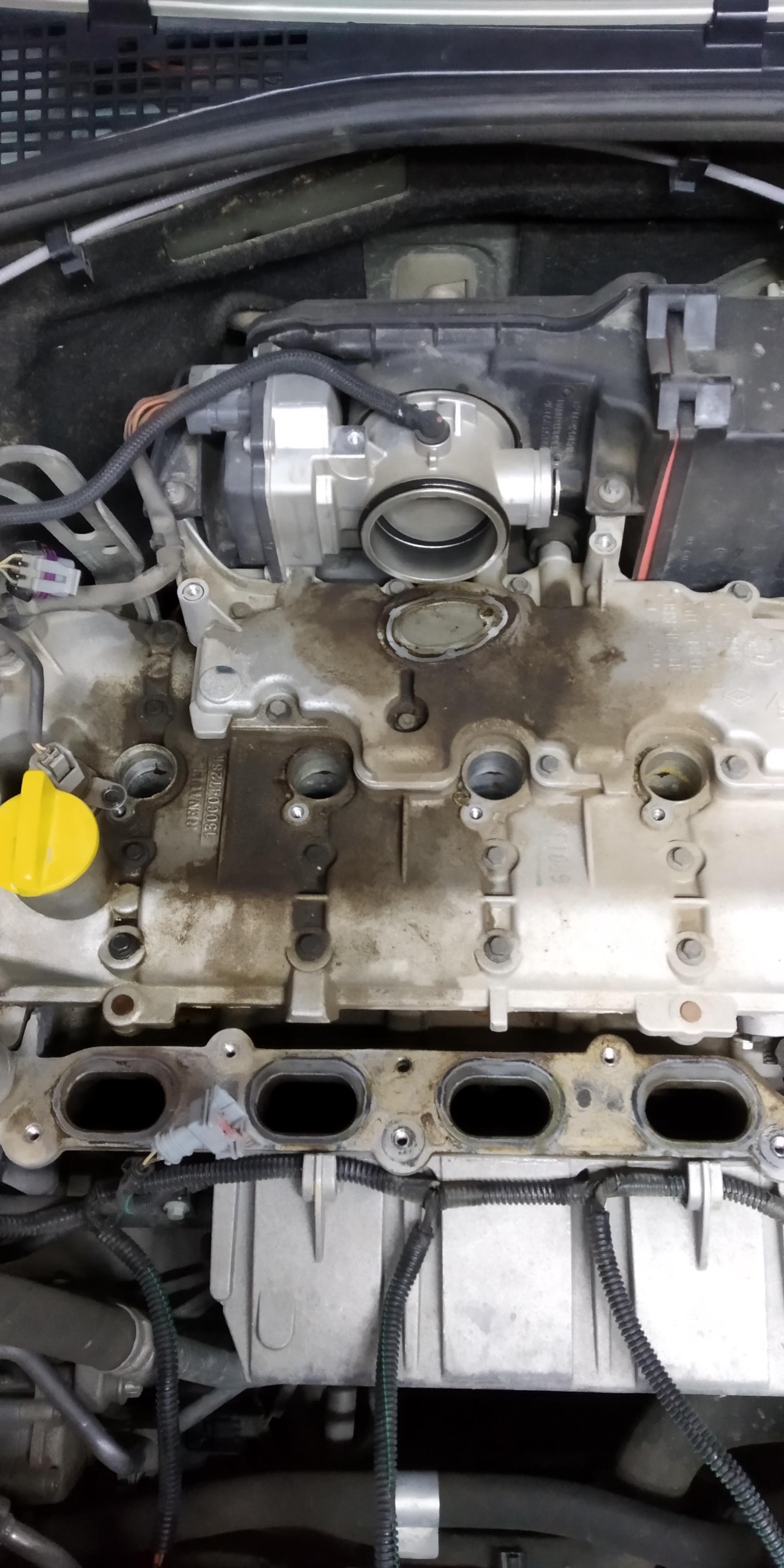

Сегодня "дошли" руки до проблемного места. Вот собственно и сам виновник http://www.dusterclubs.ru/vb/attachm...1&d=1552924839 Видно что под ним в отливке ГБЦ скопилась нормальная такая лужица масла http://www.dusterclubs.ru/vb/attachm...1&d=1552928462 Ну а это общий вид сверху http://www.dusterclubs.ru/vb/attachm...1&d=1552925040 Ну собственно процедура устранения этой проблемки сто раз описана в теме поэтому нового ничего не добавлю. Единственный момент... Будьте осторожней с алюминиевой шлифованной плоскостью к которой прилегает впускной коллектор. У меня ее край оказался острым как бритва. Когда протирал ее поверхность тряпкой от грязи, нехило порезал палец. В итоге 842 р на резинки под коллектор, 132 р на герметик ABRO "999" и немногим белее часа времени.
ID:	122141   Нажмите на изображение для увеличения
ID:	122142   Нажмите на изображение для увеличения
Старый 18.03.2019, 22:48   #248
Sassa
Аватар для Sassa
Онлайн: Sassa вне форума
Был(а): 02 июл 2023 11:02
Адрес: Дубна МО
Автомобиль: Duster 2.0 дорестайл МКПП
По умолчанию Re: Течь масла из под болтов клапанной крышки
PKLancer, странно как-то. Много натекло. Точно только из-под одного болта? Хорошо, если на этом все закончится.
Старый 19.03.2019, 07:01   #249
PKLancer
Аватар для PKLancer
Онлайн: PKLancer вне форума
Был(а): 20 июл 2023 11:17
Адрес: Камышин
Автомобиль: Duster 2.0 мкпп 2013г
После снятия вуска все внимательно осмотрел. Сопливился имено этот болт. Датчик фазорегулятора свежих следов масла не имеет. Вокруг него есть следы жирной грязи,но вероятнее всего, натекто из под больного болта. Поскольку не нашел динамометрический ключ,остальные болты выкручивать не стал. Понаблюдать... Если что,то герметика ещё целый тюбик остался

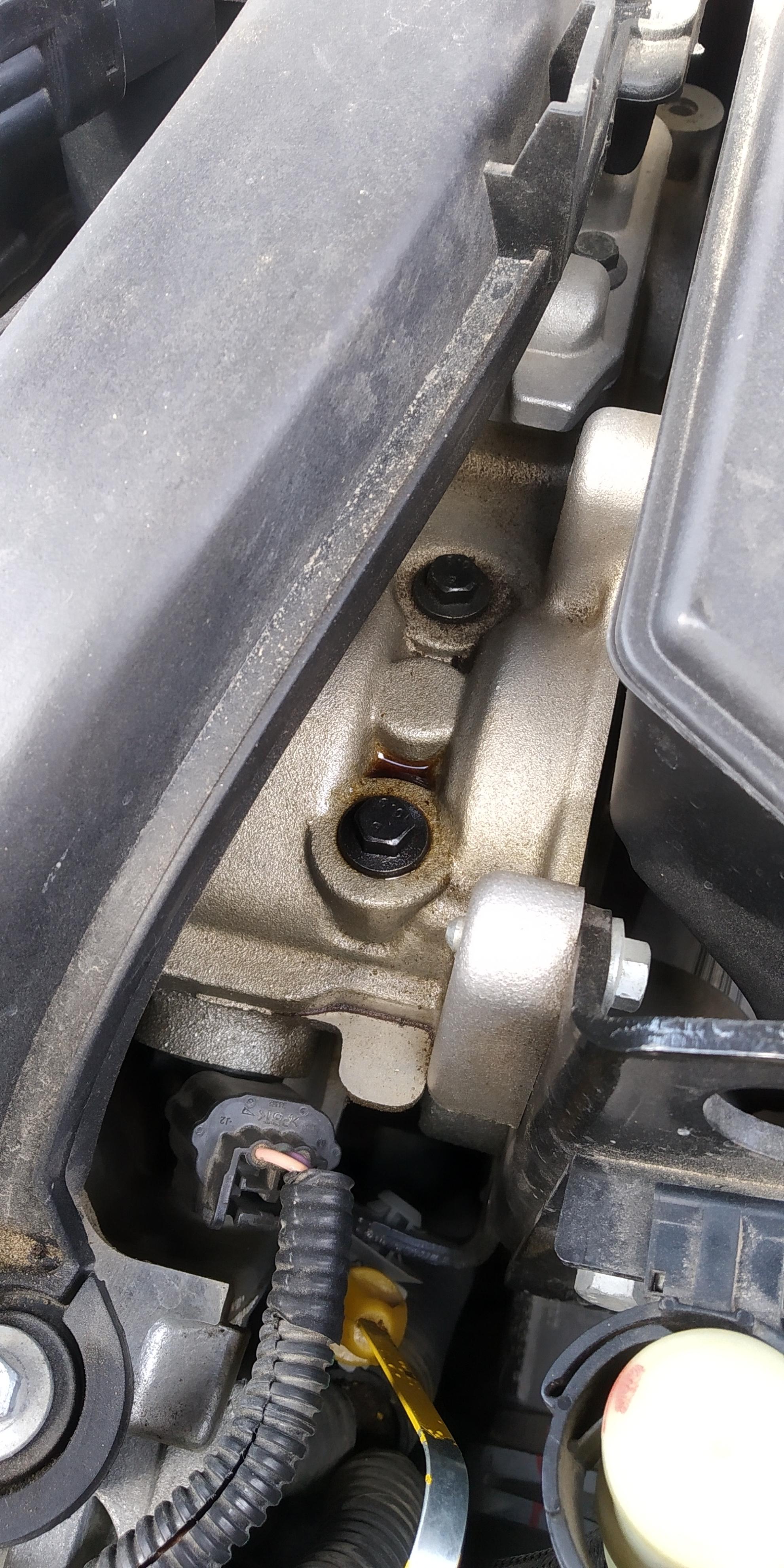

Всем привет! Заметил немного масла на крышке гбц, думал как у многих сопливят болты, решил протереть, понаблюдать как будет дальше и увидел такую картину..., как думаете - это трещина? Может кто-нибудь сталкивался с подобным? Вокруг неё были следы похожие на засохшее масло. Это гарантия?
Старый 22.03.2020, 15:50   #254
-=Df=-
Аватар для -=Df=-
Онлайн: -=Df=- вне форума
Был(а): 15 июн 2025 11:09
Адрес: Новокузнецк
Сообщение от Игорь799` Посмотреть сообщение
по фотографии больше похоже на дефект при литье, когда противопригарная краска трескается, и в трещину затекает металл. Если это так, то ничего страшного в этом нет

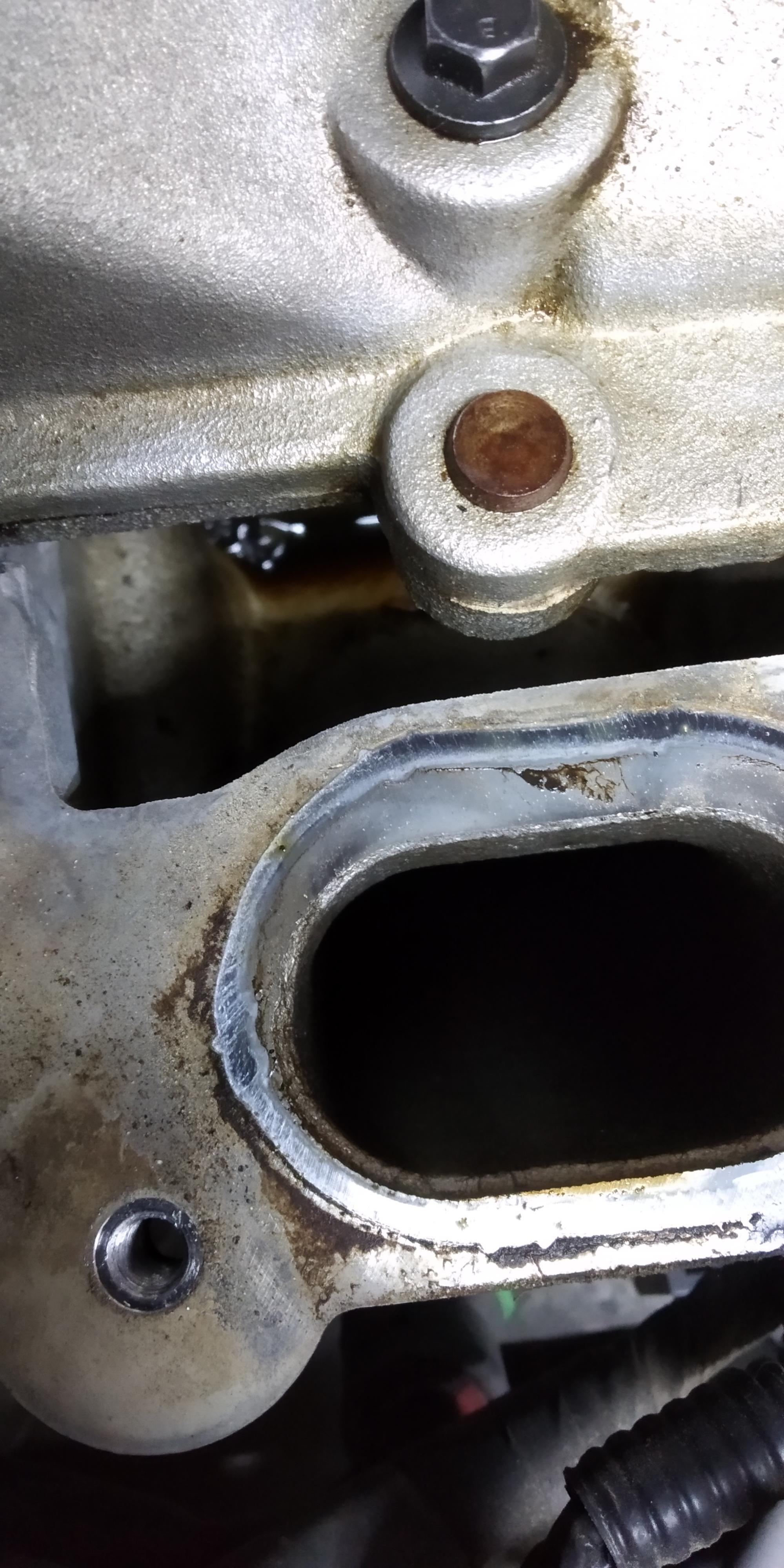

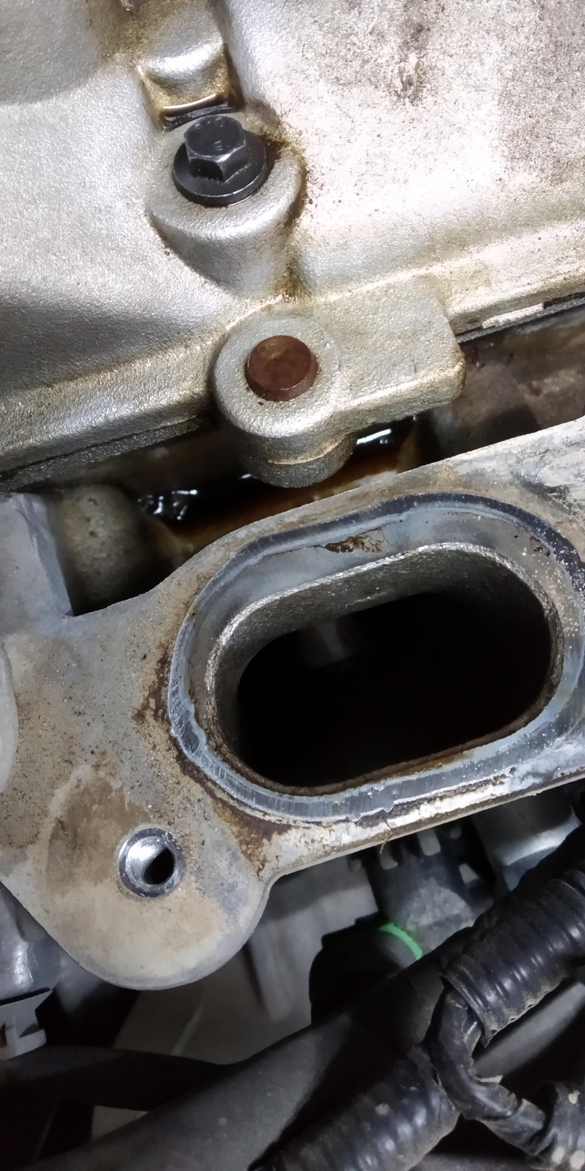

Спустя год сегодня увидел новую лужицу масла. Похоже рано или поздно они все потекут. Надо все герметизировать.
