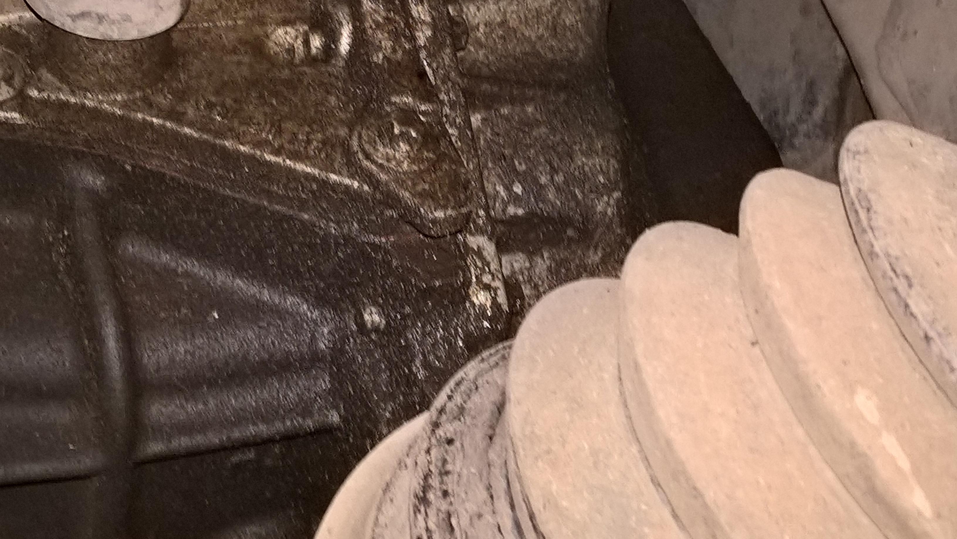

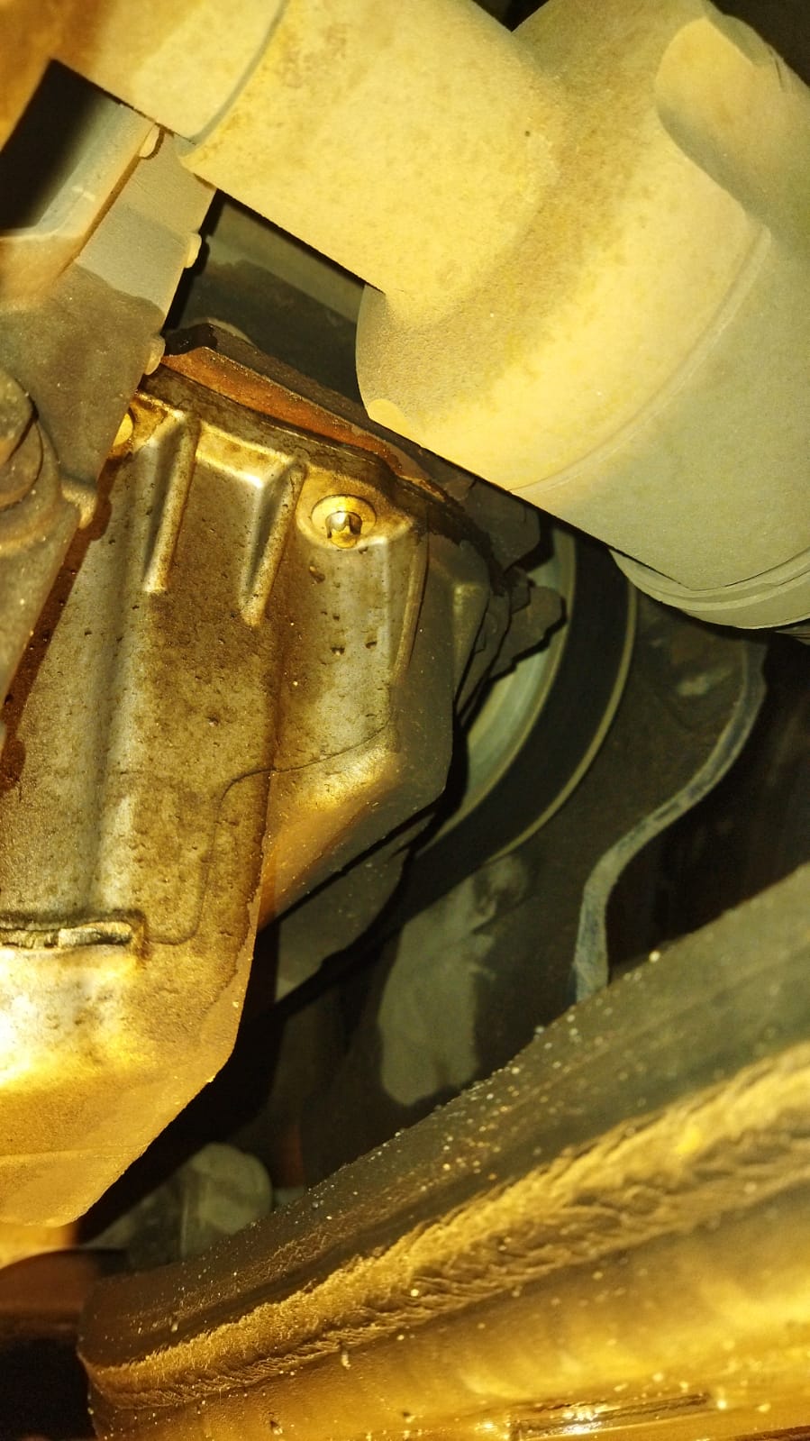

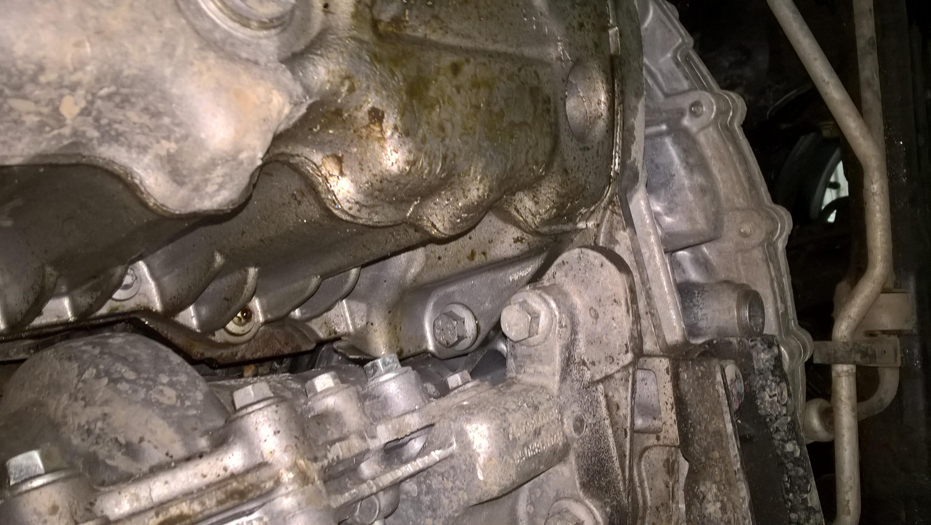

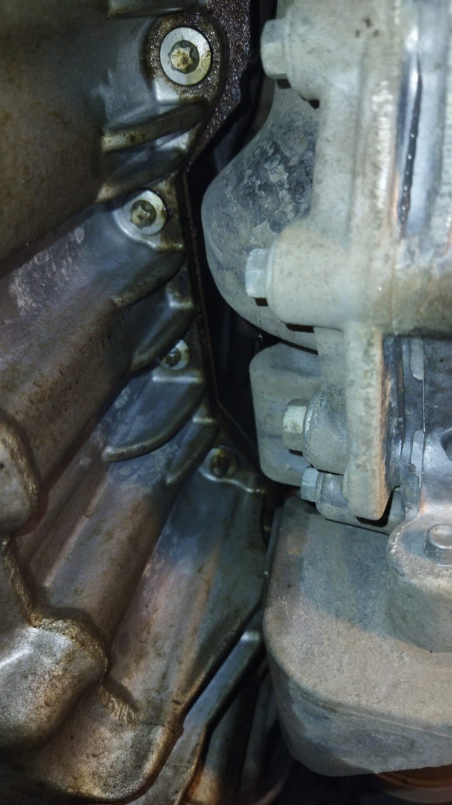

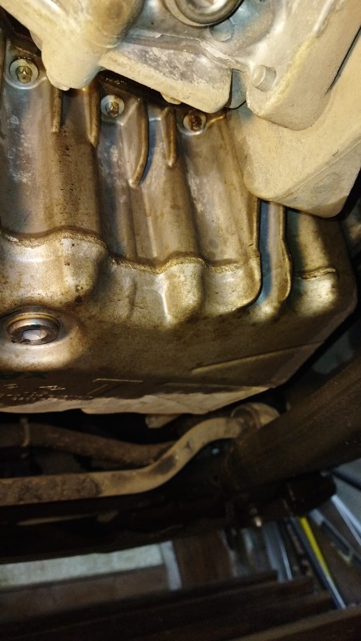

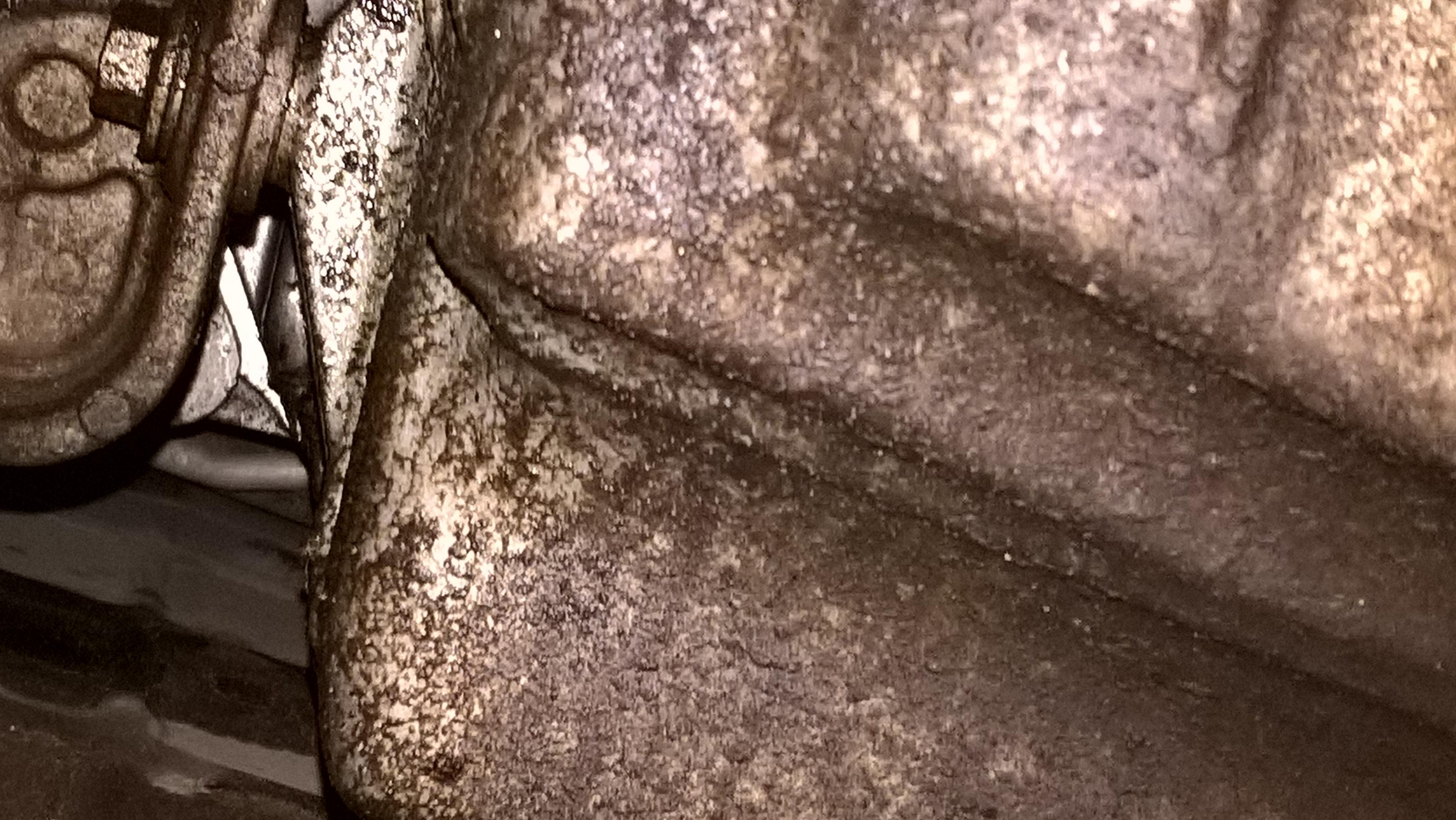

Вчера при прохождении ТО1 тоже обнаружил пятно с каплями на крышке картера. В акте записали. Инженер по гарантии болеет. Заменили масло, помыли пятно. Будем наблюдать. Причина и место небольшой утечки пока непонятны. Может прокладка масляной крышки, или сальник коленвала. А может это еще с лета, последствия прокачки сцепления. Тормозная подтекла через картер сцепления.
Буду наблюдать.

На моторное масло мало похоже. Масляные подтёки обычно по другому выглядят.

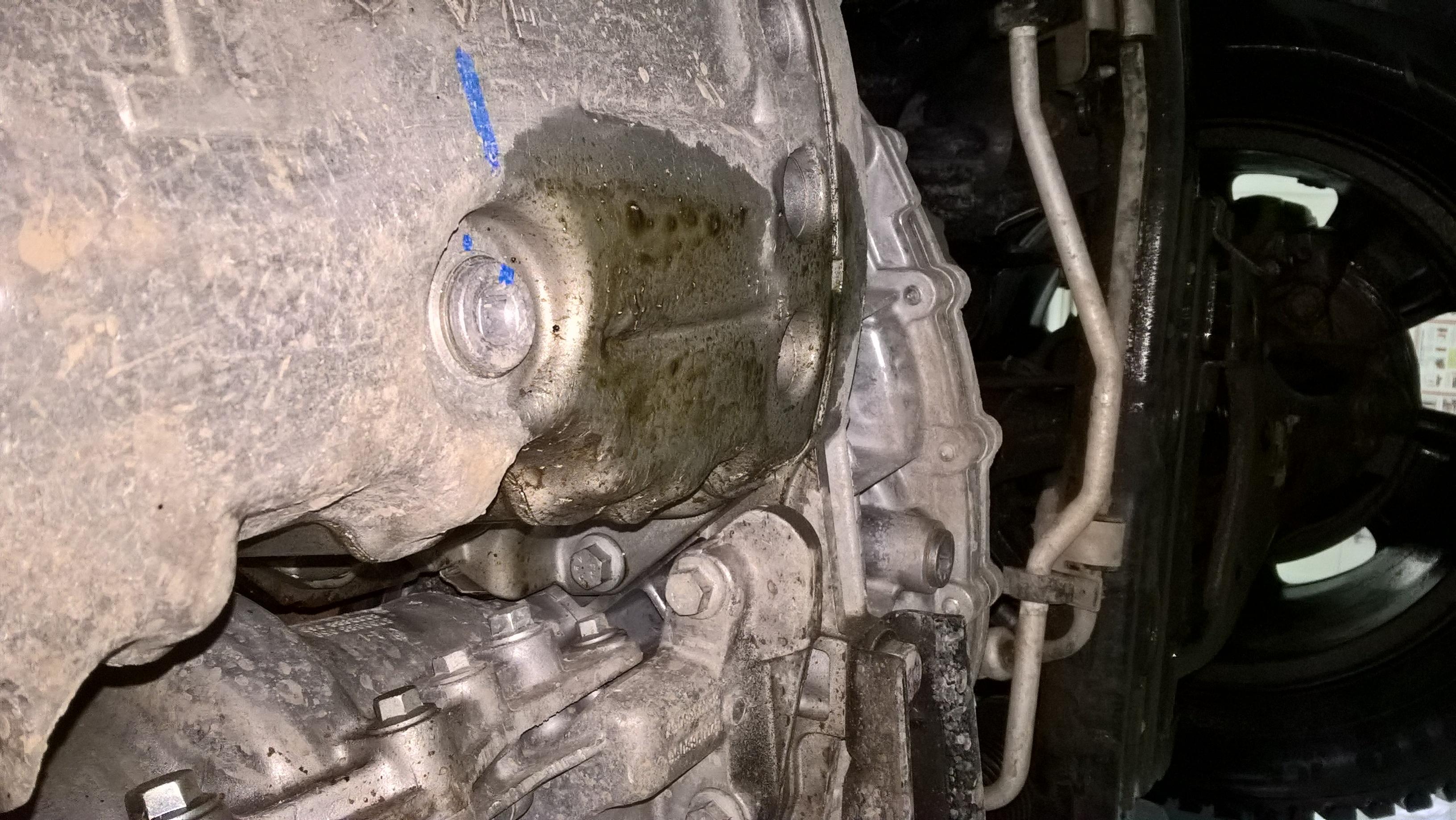

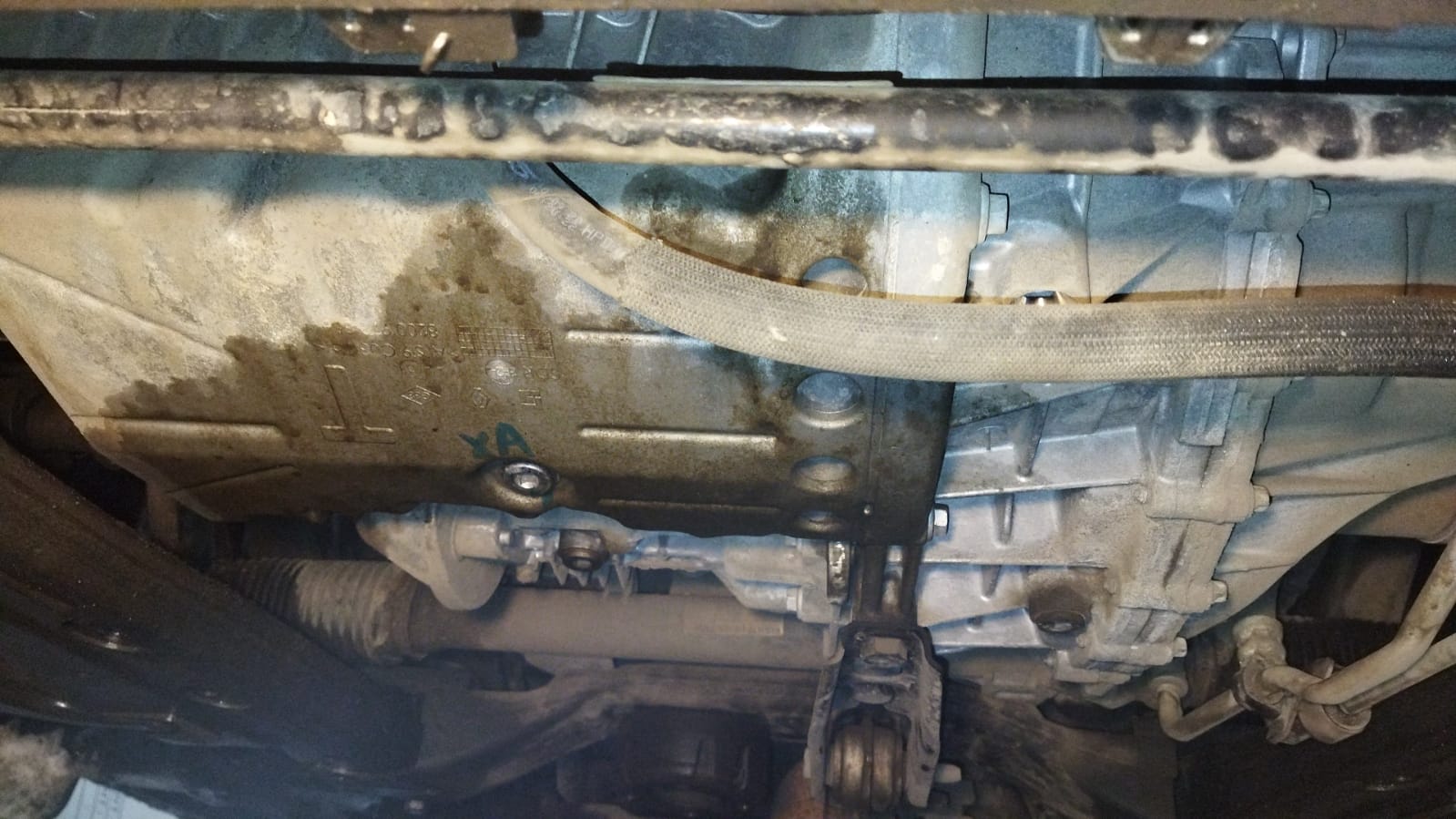

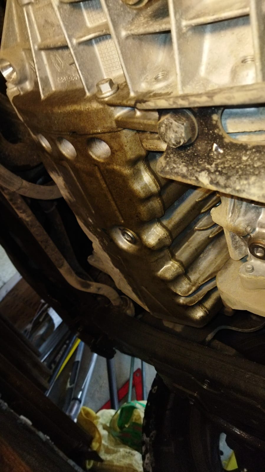

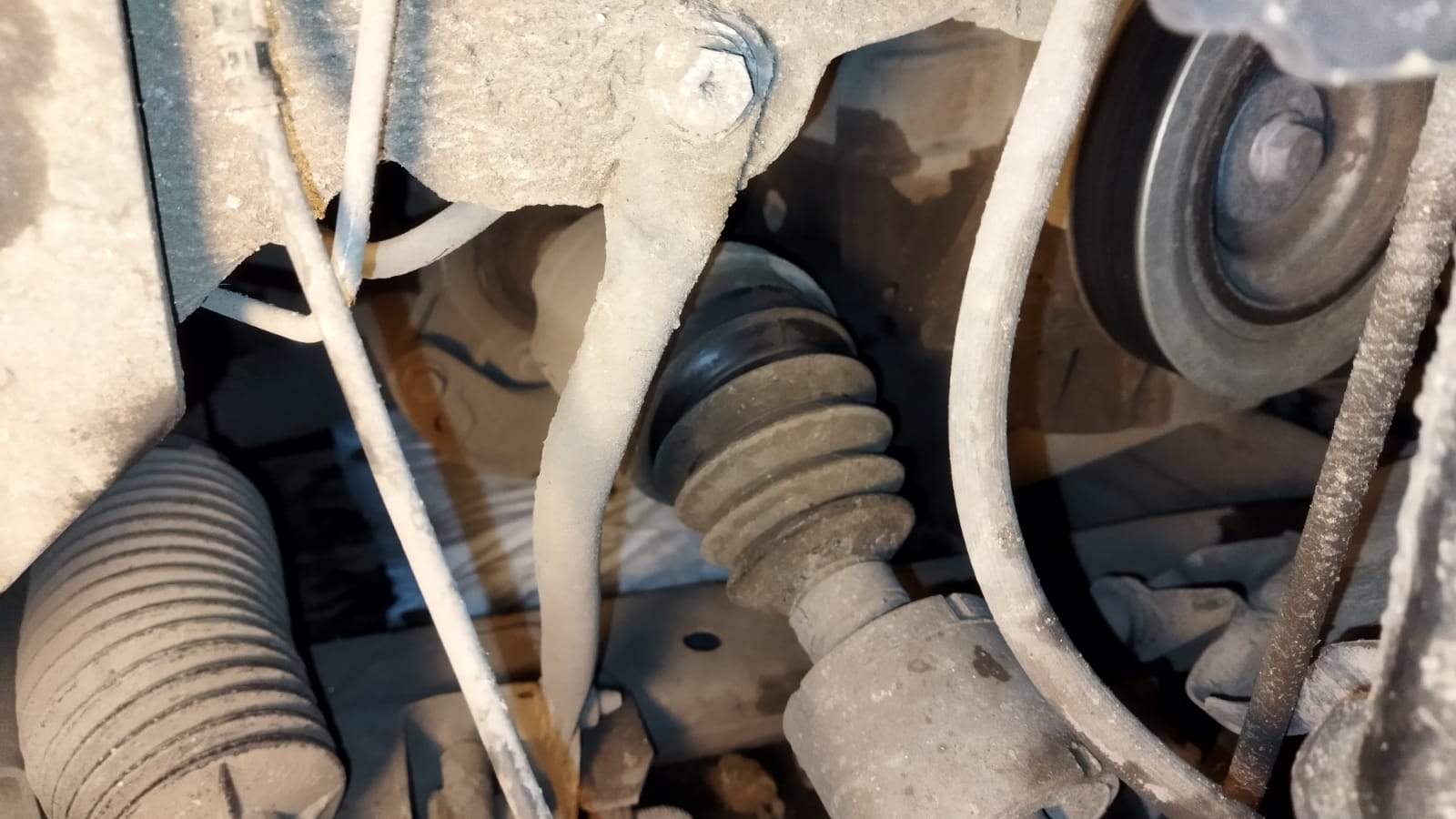

Сегодня переобулся. И посмотрел на картер двигателя через арку правого колеса, а там еще больше масла. Так не хочется к ОД ехать. А сам кто нибудь менял прокладку поддона на двигателе 2.0 ?
Где-то видел статью о замене. Вероятно по проблемам с масляным насосом (редукционный клапан оного). Так там писали, что оригинальная прокладка стоит каких-то невменяемых денег порядка 2800-3800 руб. Но есть аналог примерно за 450. Т

Скорее всего причина не в прокладке https://www.drive2.ru/l/486877493748301990/

Процентов 90 это течь сальника первичного вала коробки передач. У меня такое было. Вроде немного масла вытекло, при вскрытии оказалось в коробке 0,5 масла от нормы.
Рекомендую срочно к ОД. Работы там часов на 4-5 включая сход-развал и с учетом наличия зап. частей. Все должны делать по гарантии включая долив масла в коробку.
Записывайся к ОД лучше на утро, т.к. повторюсь, работы там много...

Подождите с картером. Надо снять колесо, пластиковую защиту под крылом и добраться до нижней шестерни ремня ГРМ и проверить есть внутри масло или нет. Если есть, то это не прокладка картера. У меня вид был похожий (ну, масло там же, но раз в десять меньше) и меняли лобовой коленвала. Если сальник - то меняют по гарантии ролики и ремень. На фото картер, после того как замыли и я проехал км 500.

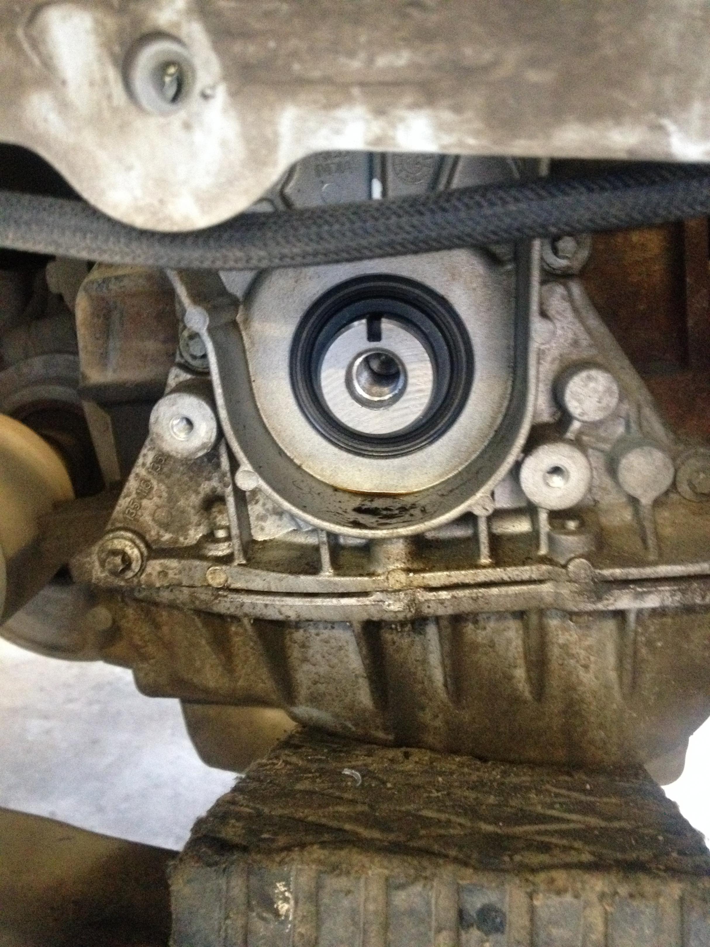

Какой передний (со стороны ремней) сальник коленвала купить на замену?
Elring 157.200 - 252 руб.
Victor Reinz 81-34413-00 - 270 руб.
Corteco 12018755B - 326 руб.
Renault 13 51 094 70R - 817 руб.
PS: На прошлой неделе меняли сальник левого привода мкпп (запотевал). Воткнули Corteco 01033808B, на нём был спилен какой-то длинный номер, возможно это был оригинал Renault. Хотя снятый родной сальник отличался от Corteco по цвету и материалу. В оригинале идёт 82 00 884 113 и он реально отличается судя по фото в интернете.

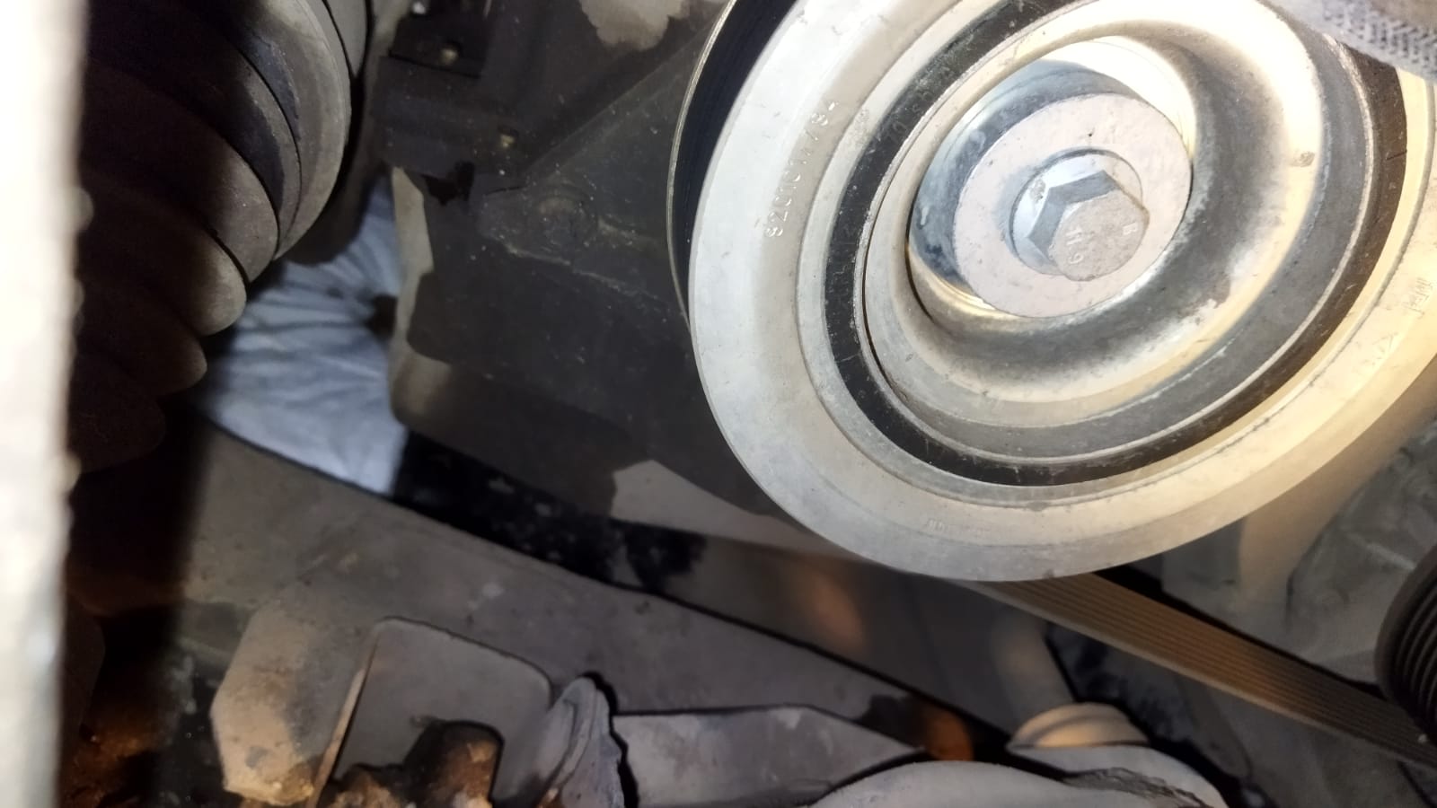

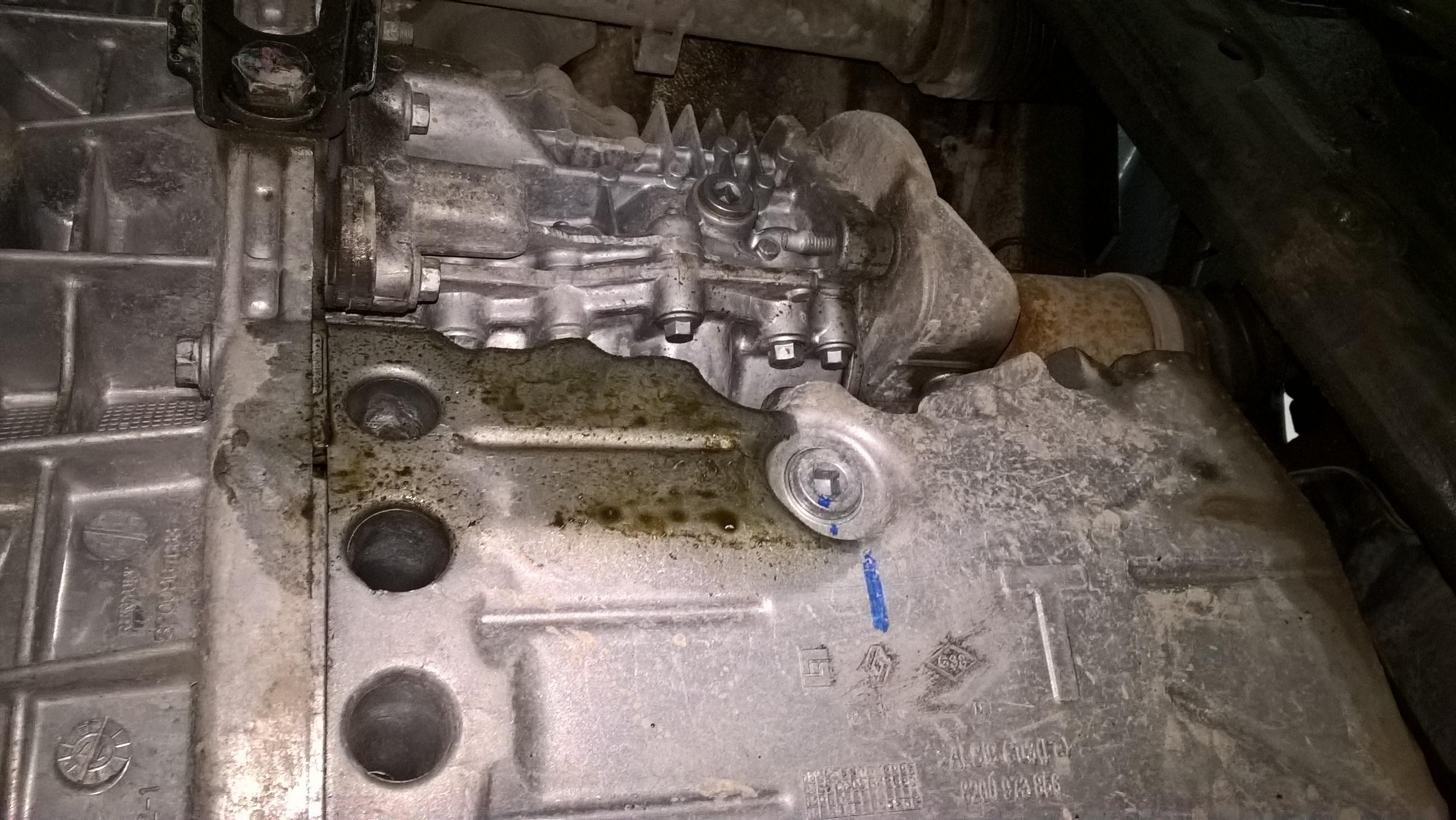

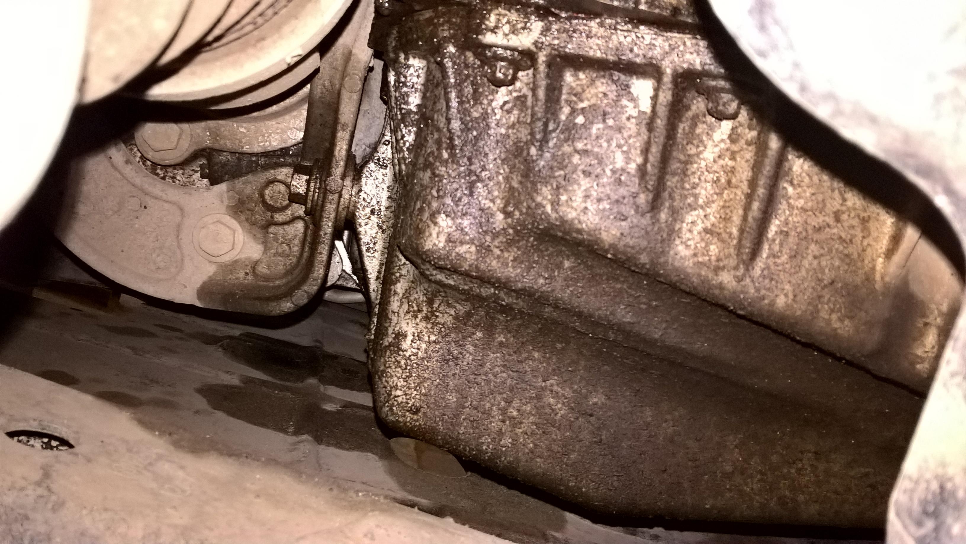

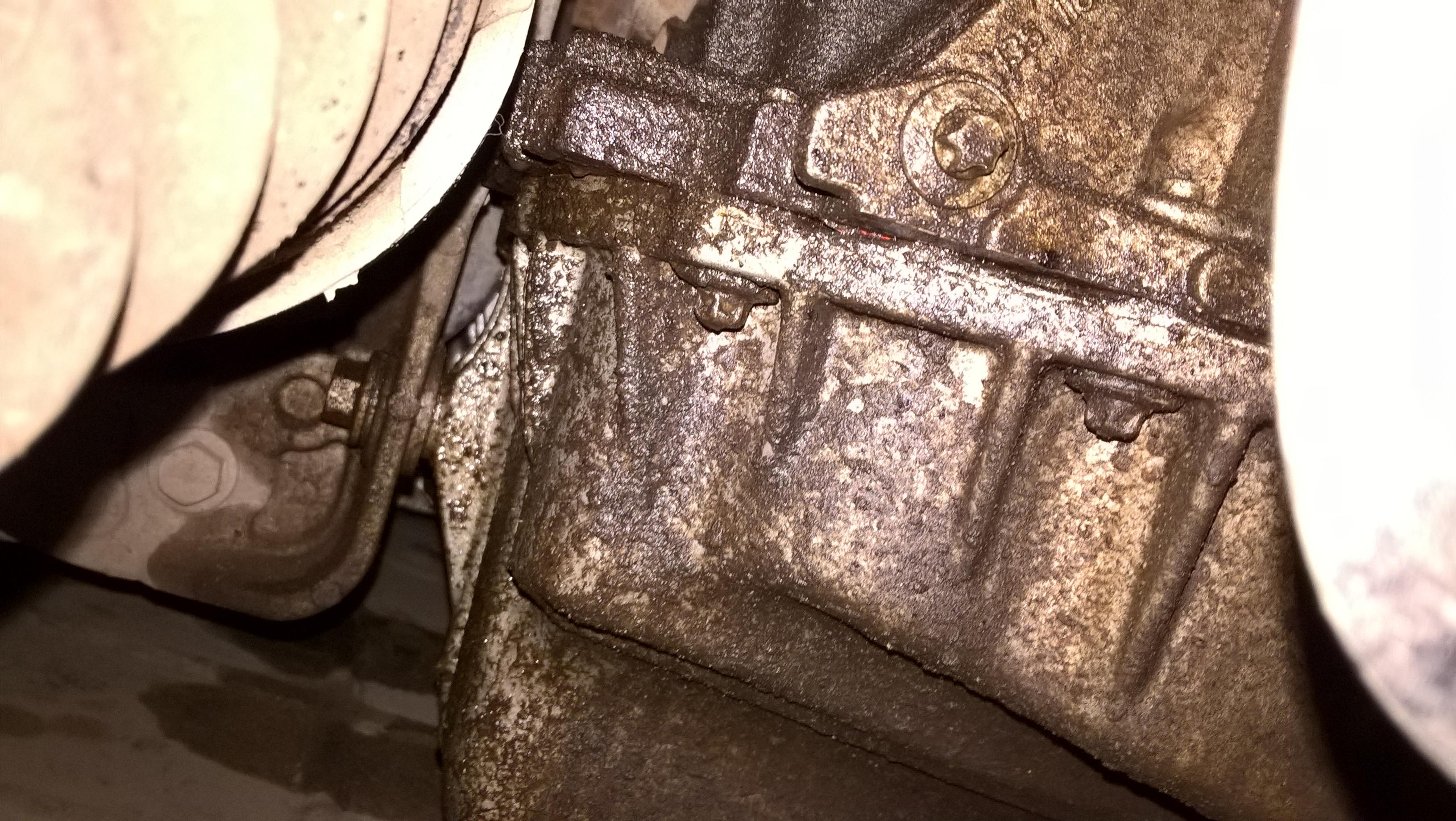

Приветствую. Полез тут неделю назад под машину. Скинул защиту а там все в масле.
Съездил к дилеру. Сначала они как сняли защиту спросили где собстна что течет. Пока не тыкнешь не видят ничего. Замыли поддон и сказали ездить еще 500-1000км потом к ним.
Вчера прикрепил пеленку к защите, газетку не положишь сейчас, не лето. Сегодня снял колесо с пассажирской стороны и кажись нашел откуда течет. Что скажете? Ездить эти 500-1000км или звонить начальнику сервиса?
Машине год. Пробег 12500. ТО не делал еще. И не горю особым желанием делать его у ОД.

Я правильно понимаю, что все фотки после замыва у дилера? Если так, то нечего ждать, езжай к ним.

Верхние 5 фото до замыва, в гараже снимал. Нижние 3, сегодня колесо снимал.
Замывали картер двигателя со стороны салона. Грубо скажем 2е фото, там все масло смыли. Подтек из под шкива они не увидели. Я его сам вчера заметил.
Смысл мне замыв фотографировать. Там сухо пока. Проехал после ОД километров 70
Последний раз редактировалось Chip_SET; 08.12.2021 в 20:43.

Масло когда меняли последний раз? Возможно был перелив - через сальник может давануть, но в этом страшного ничего нет - лишнее выдавит и успокоится.
Если ездили в холода без утепления - может перемерзала система вентиляции - тоже давить начнет.

Масло заливали только на заводе. Машине год. Хотел менять масло но увидел течь. Супер холодов тоже нет у нас, Московская область.
