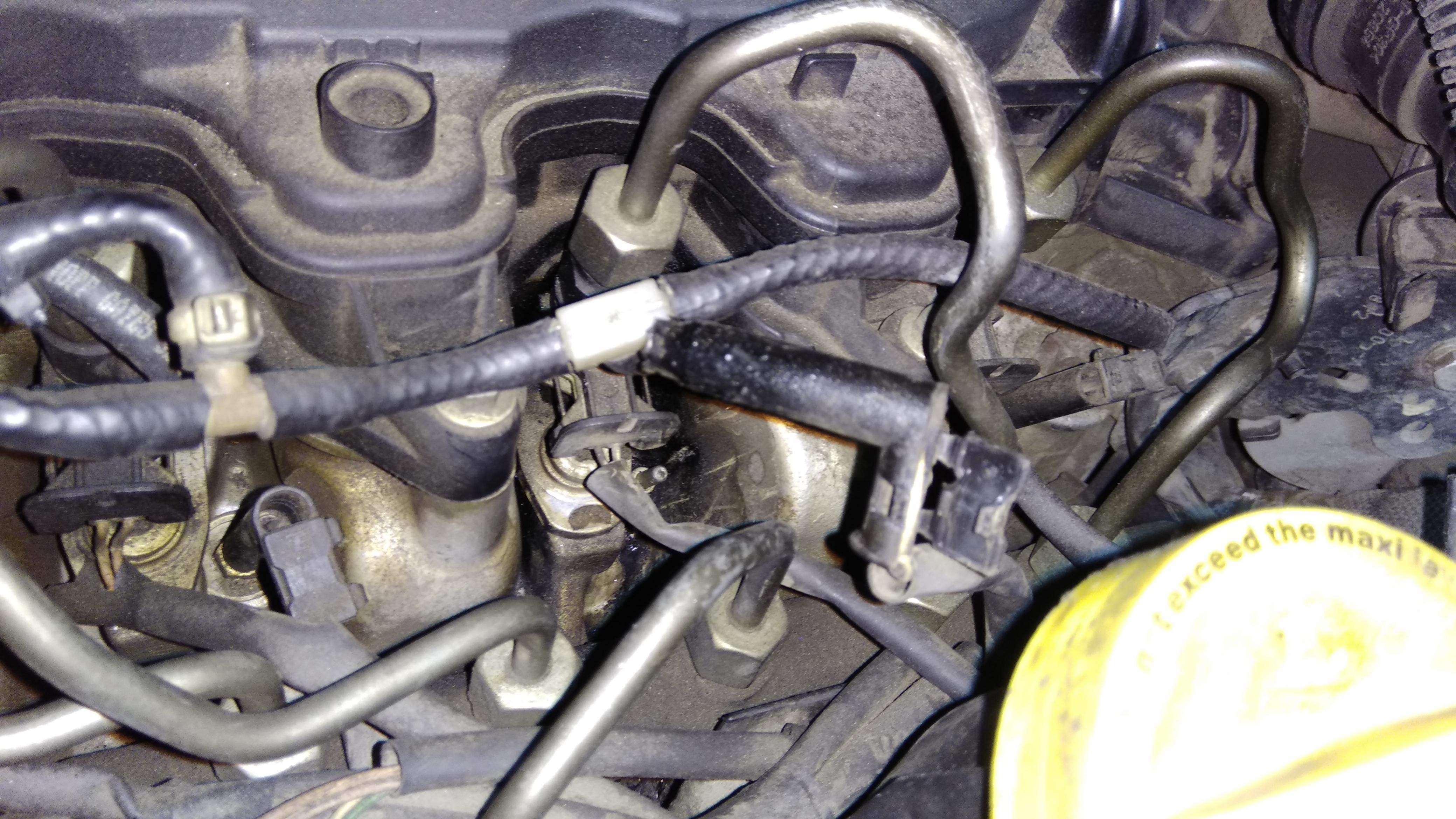

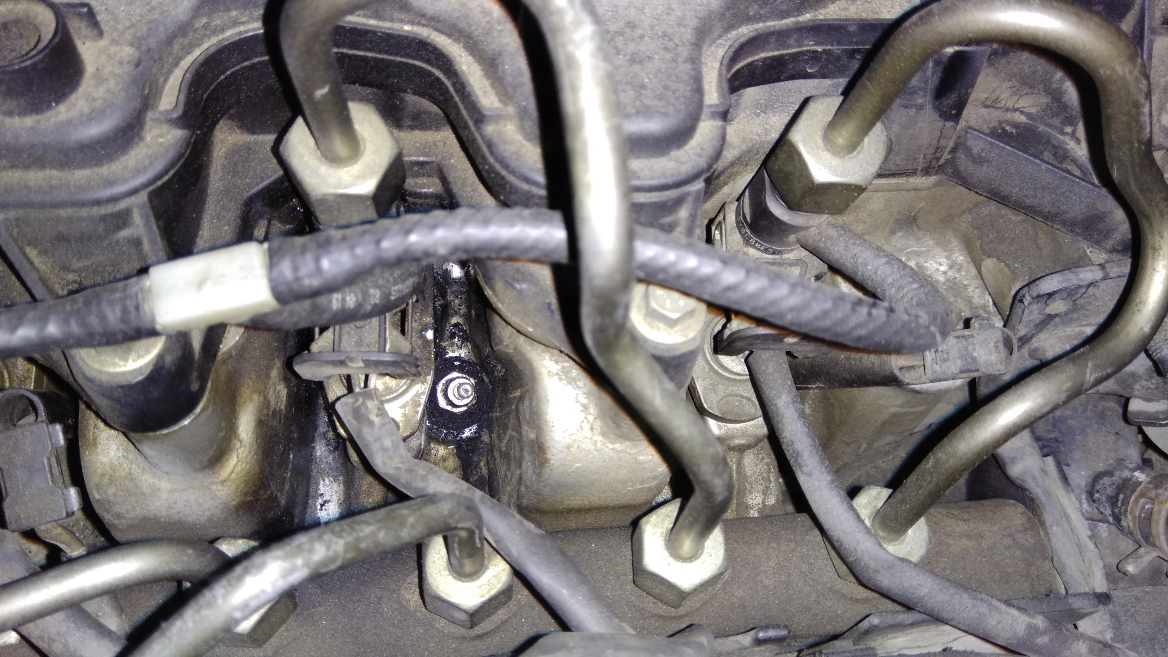

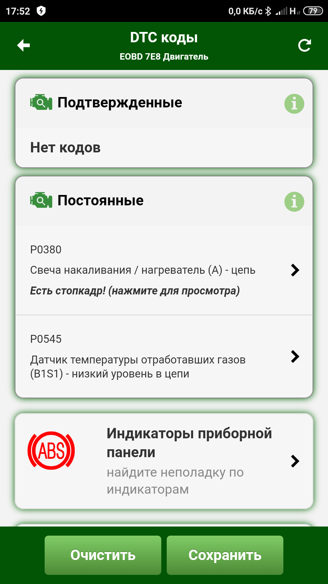

В разделе электрики не нашёл подходящей темы, поэтому спрошу здесь.
В общем свечная катушка расплавилась, внутри она целая где надевается на саму свечу, а вот дальше пластмасса без ничего она почему-то поплавилась полностью. Свечку доставал и она нормальная, что это может быть? К электрику заехал, он сказал возможно на катушке было замыкание, но я думаю оно никуда не исчезло, так как спираль загорается и пропадает через время, заметил что после включения тэна она появляется и после его отключения спираль гаснет, хотя после запуска холодного мотора спираль показывает. Куда смотреть? А то у нас в городе найти авто электрика очень сложно. Один сказал катушку новую заменить или так ездить.

Похоже что был плохой контакт, вот и поплавилось.

Сообщение от kval300 Посмотреть сообщение
Катушка сидела плотно как и должна сидеть и на данный момент сидит плотно, только теперь полностью не закрывает основание свечи, внутри катушки визуально чисто, а вот сверху есть колпачок и там провод немного обгоревший как мне показалось, только там герметично и провод просто так не достать, время было вечером и времени особо не было чтобы разобрать его, так как поехал искать электрика. Катушку эту мы с ним не нашли и на разборках у нас нету. Остальная проводка визуальная целая, что это катушка умерла? Опыта у меня с ними не было за 4 года,а как поставил машину на продажу сразу проблема нарисовалась. Машина работает исправно, только страшно ездить стало при появлении спирали и увиденного на свече расплавленную пластмассу.

Сообщение от Makc Посмотреть сообщение
А на дизеле есть катушки на проводах свечей ?
Спираль может загораться и гаснуть из за ошибки 0545 ! У меня так было...

Makc, Авто одеяло?
При чём здесь авто одеяло? Конечно есть, на севере живу и морозы большие. Под одеялом воздушный корпус и защита форсунок и прочего стоит.
Я хрен его знает как она называется, написал чтобы более понятно было. Как её найти только чтобы заказать новую? По поводу этих двух ошибок они появляются вместе, а потом так же пропадают.
Нашёл название "электрофакельный подогреватель" но чтобы купить поиск не находит.
По поводу названия попробуйте: "колпачок свечи накаливания", яндекс очень похожие картинки выдаёт !
Ошибка 0545 говорит о не исправном датчике температуры выхлопных газов , со свечами ни как не должна быть завязана !
Ошибка по свечам появляется на холодном двигателе перед запуском, при одной неисправной свече у меня никаких значков на приборке не появлялось ! Ошибка по датчику появляется после пуска двигателя, может появляться и пропадать "спираль " на приборке.

Сообщение от Борян
Такие вещи обычно из за плохого контакта !

Сообщение от Борян Посмотреть сообщение

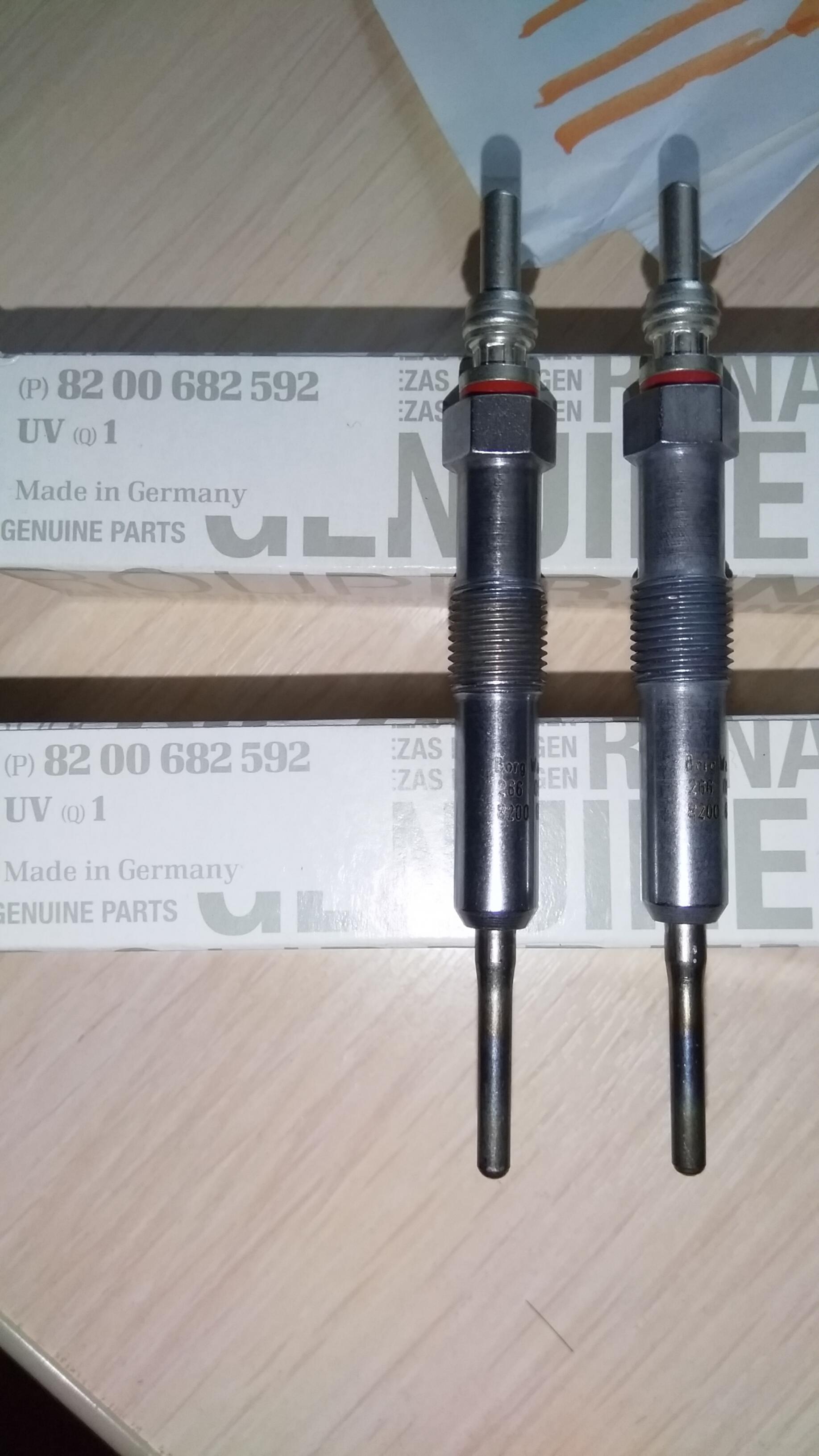

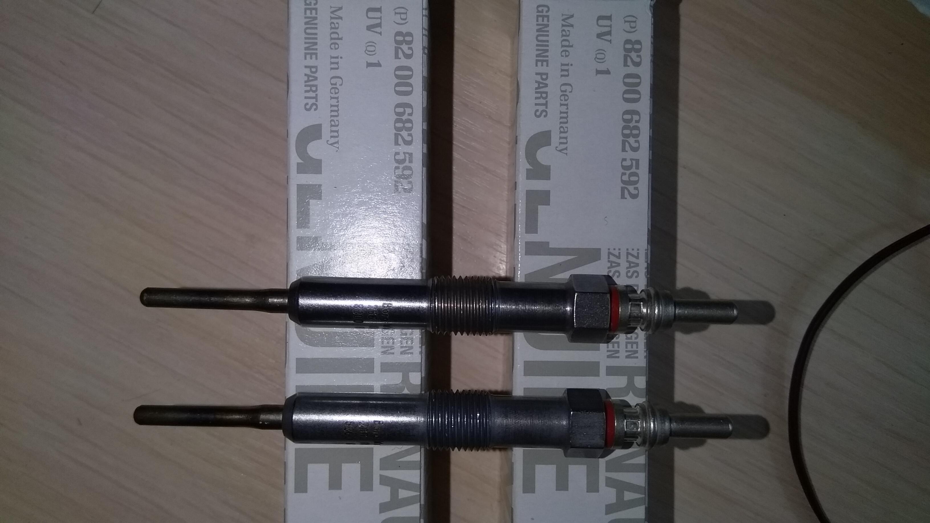

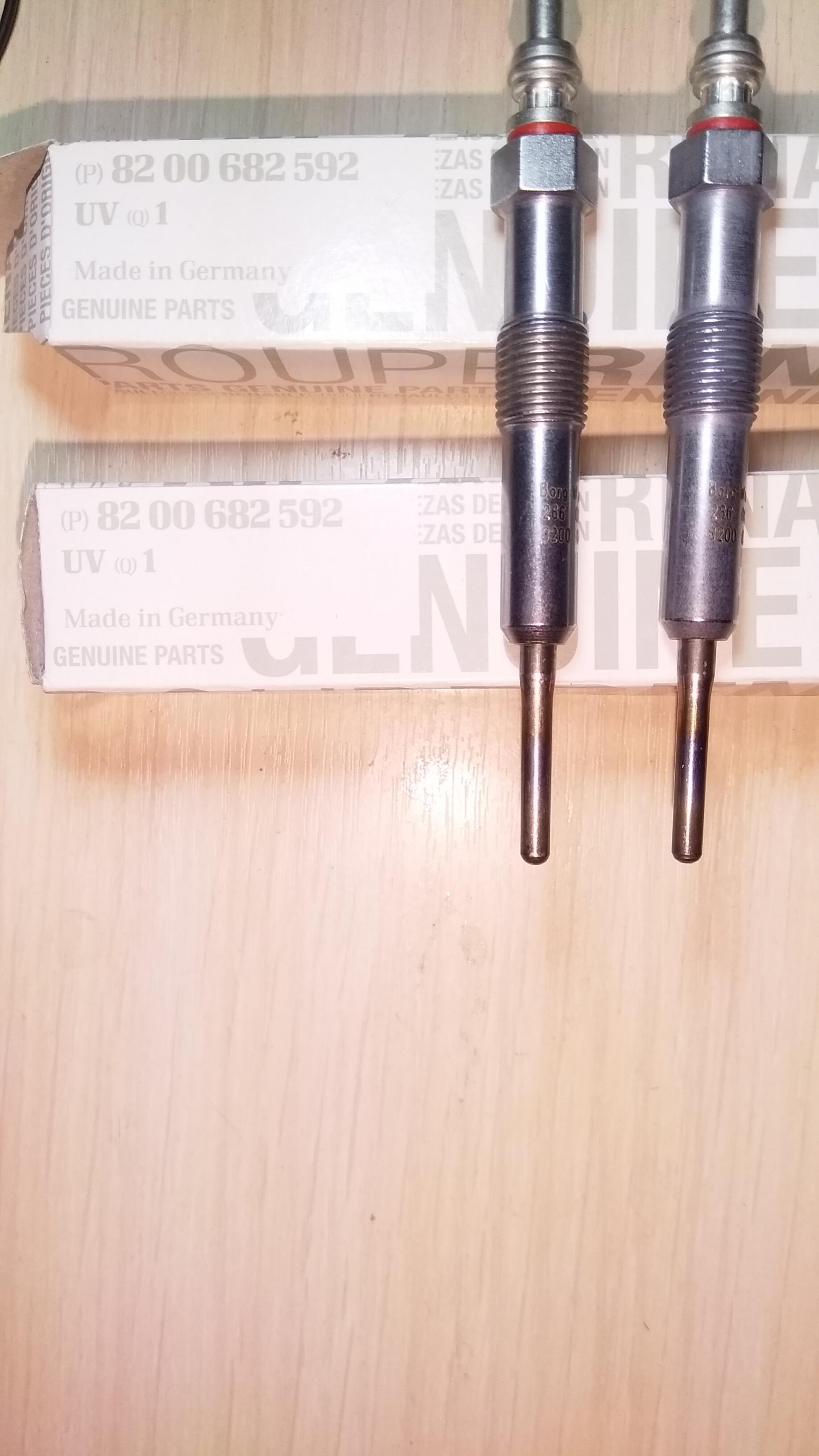

Получили из Экзист свечки. Заказал оригинал (Борг). Внешний вид поверг в сомнение относительно оригинальности. Один из четырёх с блестящей поверхностью, а другие более матово голубовато-сероватые. Кто-нибудь устанавливал такие?

В общем оказалось что это из под форсунки пропускало из-за медной шайбы, заменили на новую. А с виду казалось как пластик.
