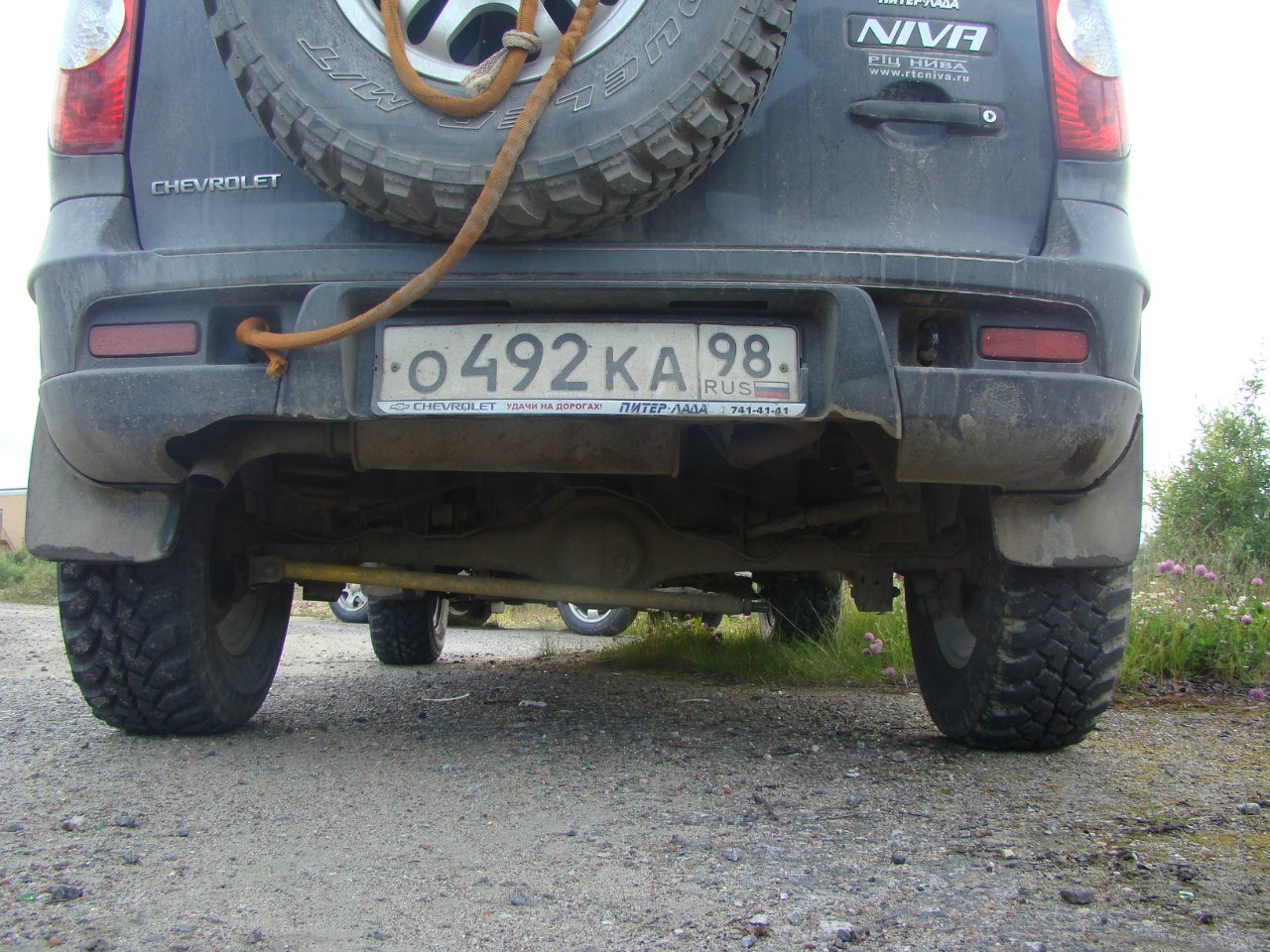

Собственно иллюстрация как выглядит хвостик на 5,5 т и как его оборвали. Причем сидел товарисч мордой на защите (присосало), жопа откопанная была.

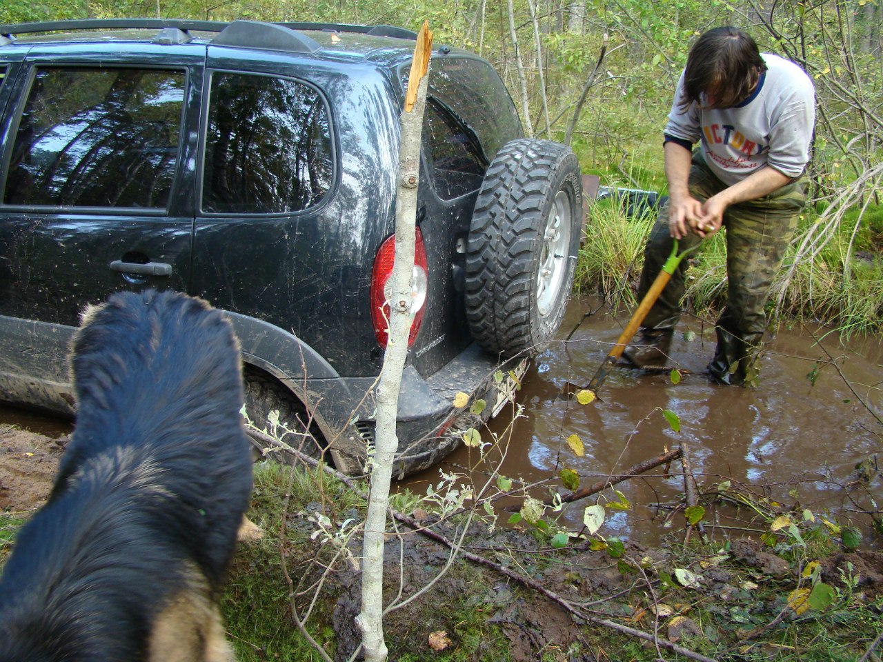

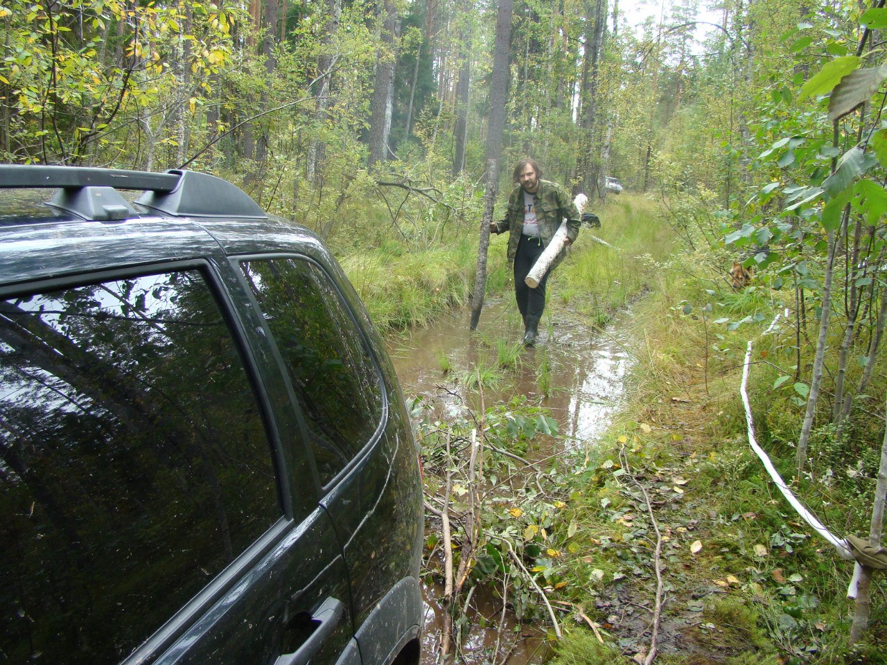

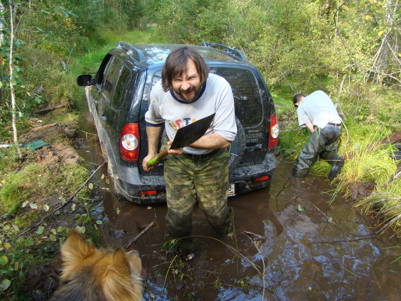

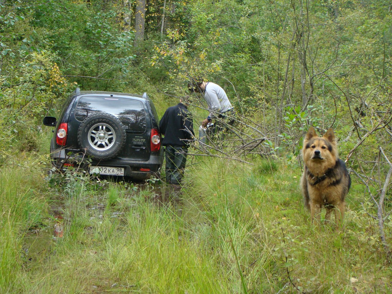

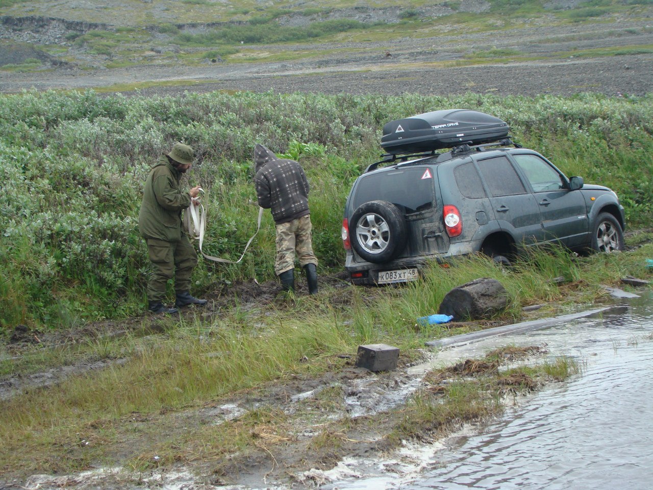

Это была случайность, сейчас две бармалейки на 9 и на 11. Служат с 12 года, и Паджеры вытягивали и Газели.
Ну у Вас как бы недопривод (прошу не обижаться, в моих устах это не оскорбление), просто не доходило у Вас, скорее всего до серьезных проблем. Вообще, смотрю на подвеску своей Дуси и чет стремно ее дергать. Вообще, перед тем как дергать, очень нужно посмотреть, не останется ли подвеска в луже. Тут джек, лифт-мейт и бензопила Вам в помощь.
Если честно, не представляю, как можно Дусю в болото загнать, жалко девочку...
Ниже пример, когда стропа не помогла - помог топор, бенопила, лопата и 12 часов работы и добрый друг.
Джека с собой не оказалось (бывает), был бутылочный домкрат. Как бы чуть чуть съехал грибы посмотреть и сел в метровую лесовозную колею с бревнами под водой.
P.S. Всегда возите с собой джек.

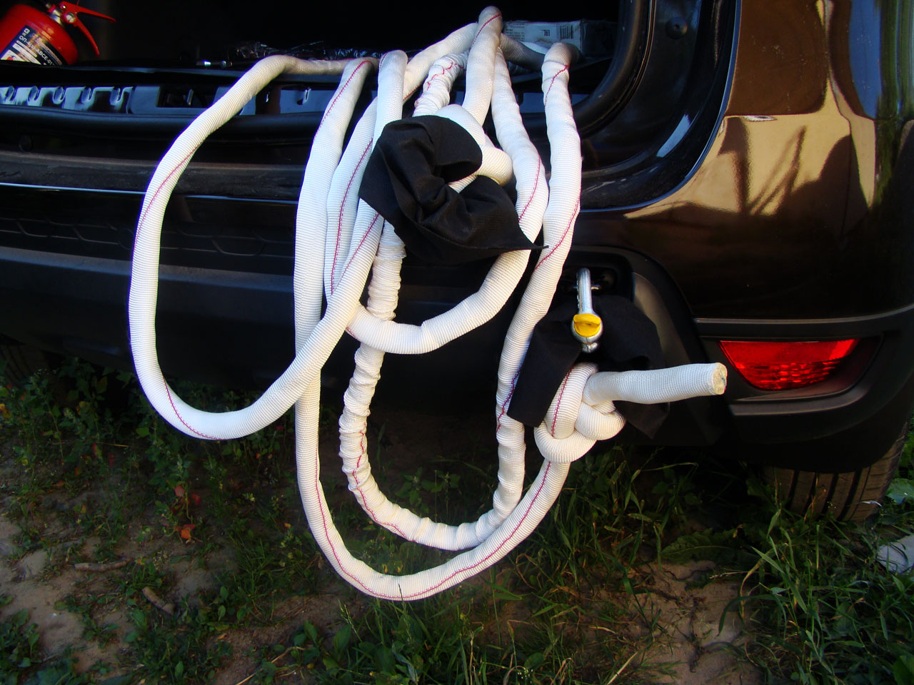

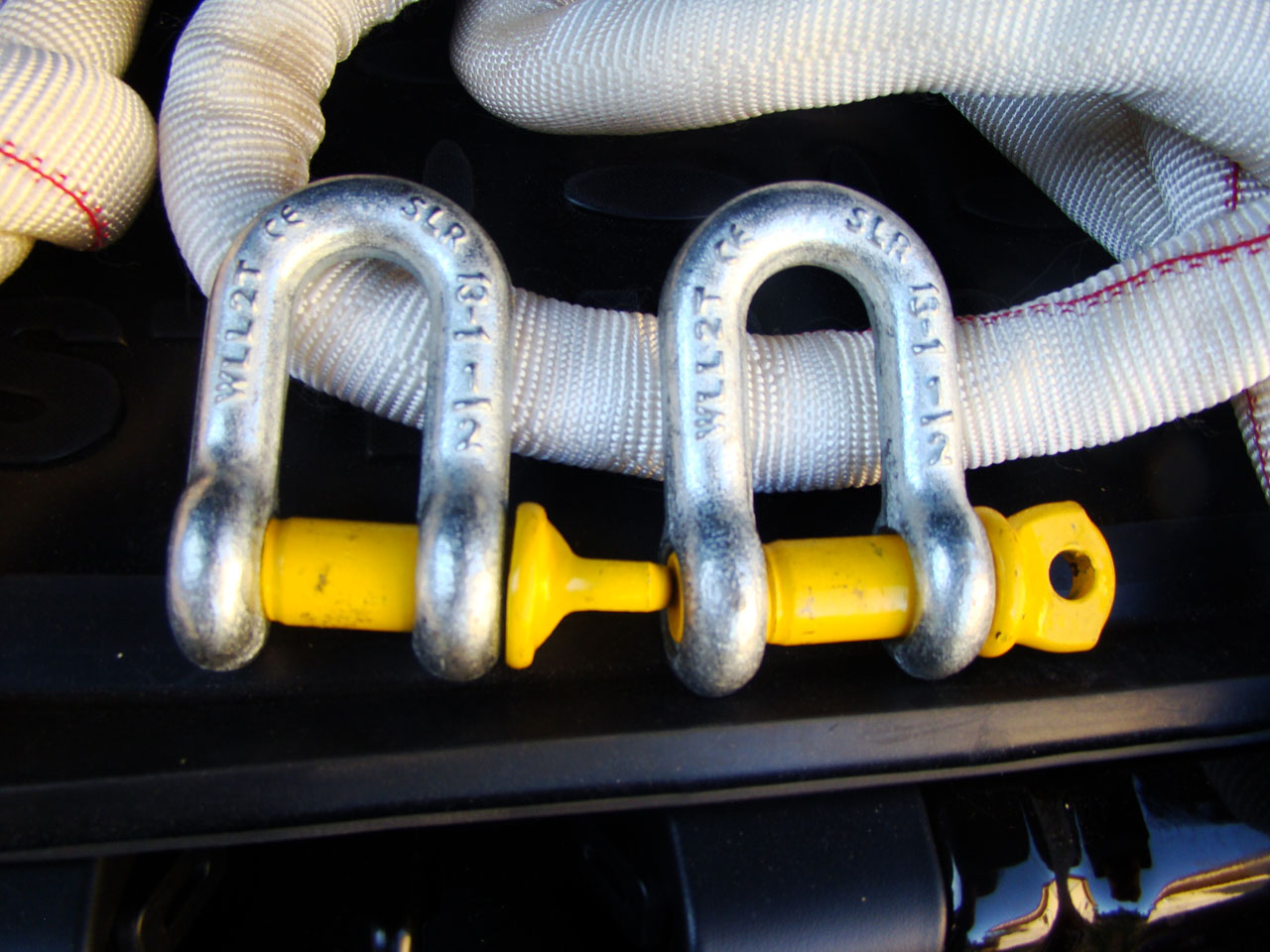

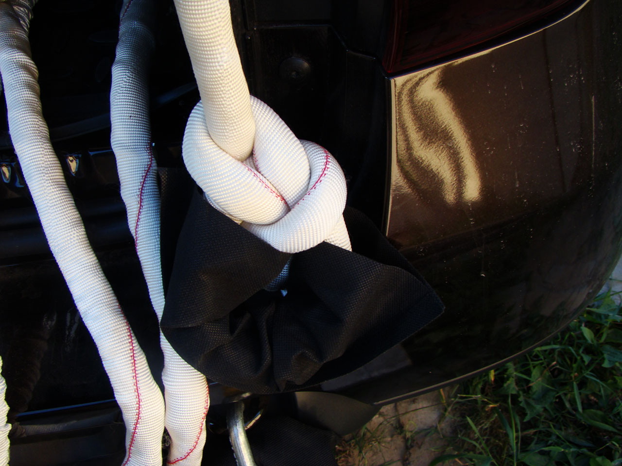

Вот вытащил из загашника новую стропу (бармалейку), запечатлел и подарил новом полноприводному члену семьи
С U образными шаклами 1/2 с трудом, но лезет. сразу предупрежу, что брать шаклы только высококачественные. Эти на 2 т, но пусть не смущает, это рабочая нагрузка, предел 10 т. Ближайший магазин метизы противовоказан. Правильные продаются в Крепкоме (Питер) Сорокине и профильных ДЖИПЕРСКИХ! (не БИ-БИ!) магазинах. Шутить не стоит, так как это смерть. После закручивания прослабить на 1/4 оборота для предотвращения заклинивания.
Еще один плюс бармалейки в том, что внутри нее несколько полиамидных лент, снаружи оболочка, длина ее больше длины стропы (на фото видны сборки). При разрыве лент, если Вы правильно дергали, не продолжая давить со всей дури на газ, после толчка, оболочка предотвратит ленты от полета. Прилететь в попу хорошо может и синтетика, хотя, скорее всего, не убьет. Петли завязывать беседочным узлом. Дело даже не в том, что его можно развязать (после первого рывка он все равно намертво затянется), а в том, что у него минимальное снижение разрывной прочности в узле.
Ну Вот как то так, надеюсь, что кому то будет интересно и убережет от ненужных опасных экспериментов.
И заклинаю, никаких крюков.

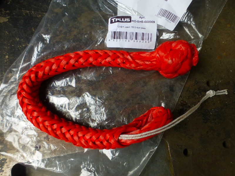

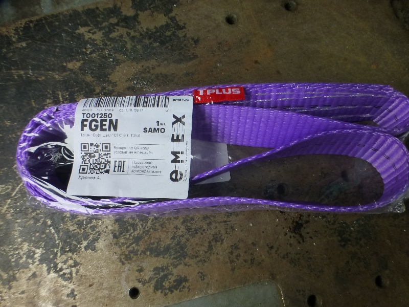

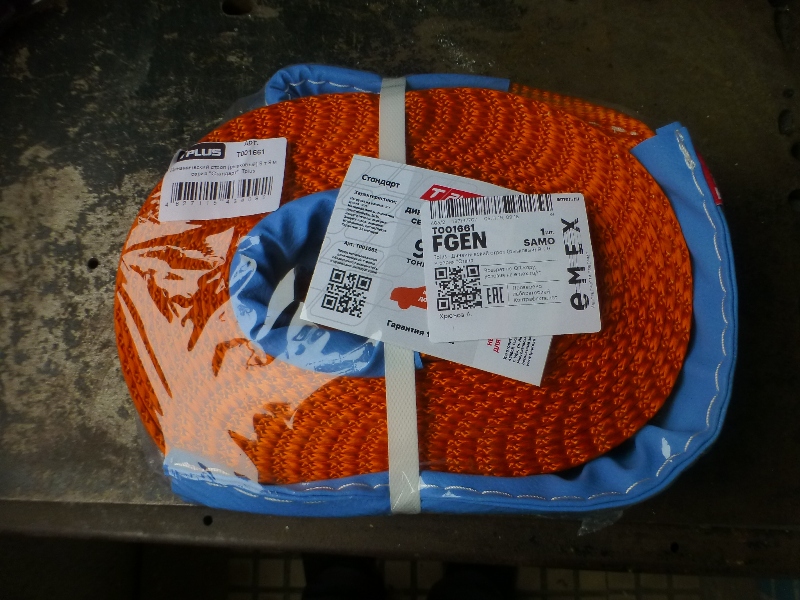

Поймал на один конец три мягких шанкра .
Динамичка все же 9мх9т, хотя пишут про оптимум 7.
9-ти мм красный шакл ( 6500кг) по факту 20мм, в переднюю проушину лезет непросто, не знаю, пойдет ли туда 10мм, который хотел изначально.
Фиолетовые на 9Т копеечны, но не универсальны, просто сшитое кольцо из ленты. Надо пару стальных в догонку.
Все ТПлюс, кат. номера на фото.

А такой же, но Омега-образный в проушину уже не войдёт? Т.е. какой взять, что гарантированно лезло?

Омега не влезет, проверено.

Сообщение от Липтон Посмотреть сообщение
На 2 тонны

Что-то поиском не нашел U-образный 2-х тонник, кроме всяких подозрительных строительных. Также пишут о преимуществе "омеги" из-за более короткого пальца в плане его изгиба и закусывания в резьбе. Поскольку мягкие шаклы уже заимел, склоняюсь к приобретению комплекта из 2 шаклов на 3,25 Т в мешочке от TPlus. И дело не в тоннах, а в физических размерах шакла, поскольку в мелкий замучаешься просовывать саму динамичку с ее шириной.
Действительно, пропали везде U-образные 1/2. У на с Питере есть в Крепкоме, даже из нержавейки, как норвежских рыбаков
https://krepcom.ru/catalog/skoba_tak...haveyka_a4.htm
вот обычный
https://krepcom.ru/catalog/skoba_tak...akelajnaya.htm
Из нержавейки типа "подарочный вариант"
А так все засовывается, правда с трудом (см мое фото выше)
Понимаю, что я может мракобес, но что то не лежит душа к мягким.
