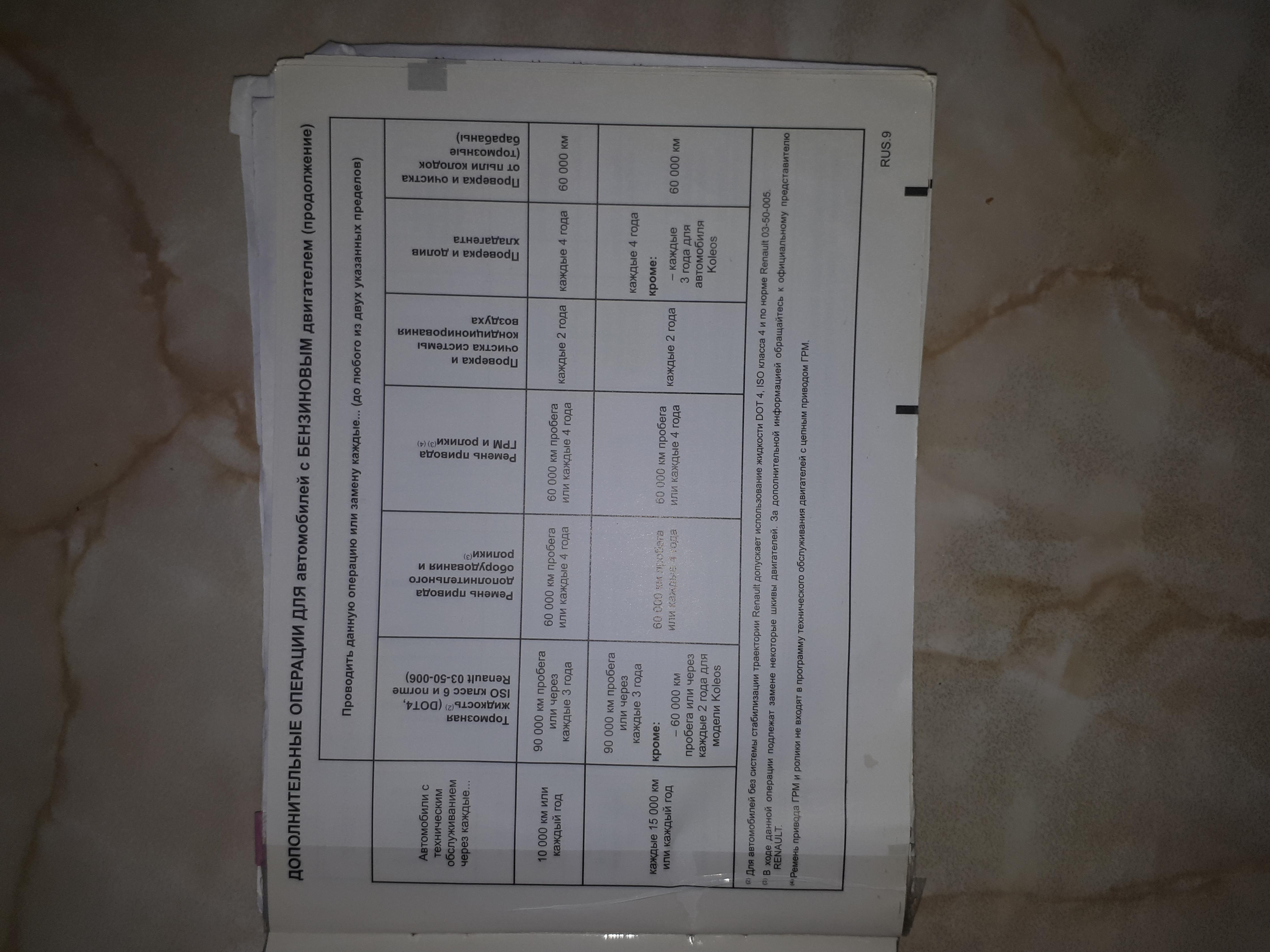

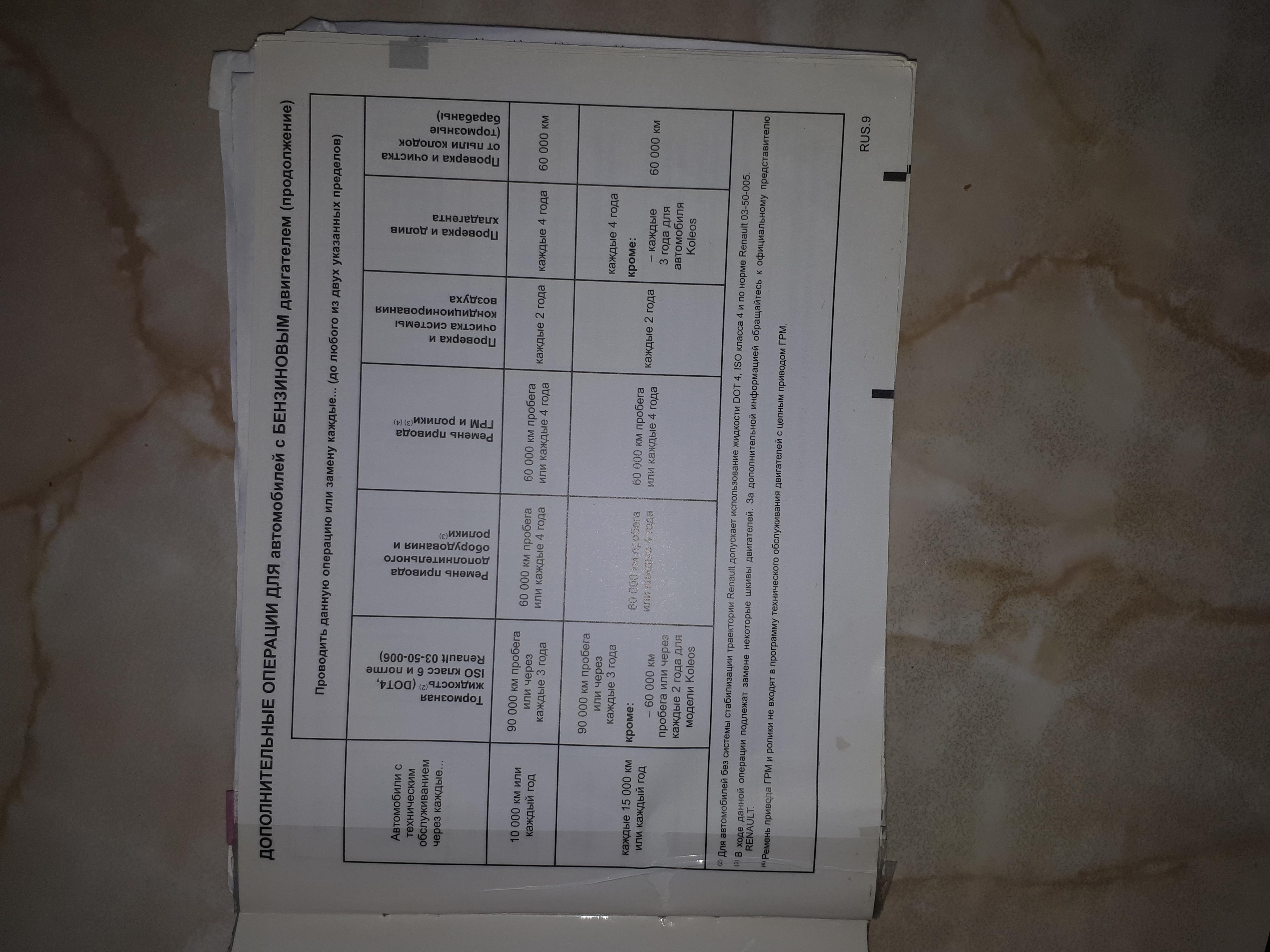

Regas ,
илдар73 , а в чём собственно дело, почему вы так шумите????
Человек -
Илья468 , сделал то, что рекомендовано производителем машины.
Смотрите сервисную книжку стр. 9 примечание 3
(фото прилагается ниже).
Там черным по белому написано:
В ходе данной операции подлежат замене некоторые шкивы двигателей. За дополнительной информацией обращайтесь к официальному представителю RENAULT.
Те, кто шумит, вот вы обращались к официальному представителю RENAULT? Нет? А зря!!!
Обратитесь ради спортивного интереса, послушайте что вам скажут.
Ну и насчёт ценника на запчасти - да, дорогие запчасти, нет даже вот так
ДОРОГИЕ ЗАПЧАСТИ!!!
А что делать??? Хочешь ездить на исправной машинке - ухаживай за ней как за женщиной (раньше деды говорили - женщина любит ласку, а машина смазку).
но повторюсь:
Сообщение от odin_volk
Хотя ..... на этот счёт у разных людей разное мнение

odin_volk , вот ты такой правильный может объяснишь тада почему ОД рено рекомендует менять ремень ГРМ каждые 90 т.км ,а ОД ниссан 60 т.км? Вот ради спортивного интереса ? И еще как проблемы с клапанам рециркуляции картерных газов как объясняет ОД и как на самом деле (проблему я решил) , но смеху слушая что поет ОД , Так что он со своими забубенными ценами идет на х...й и разводит ленивых и богатых лузеров , а я стока не зарабатываю в час скока они хотят развести я лучше с удовольствием посижу почитаю и поделюсь опытом с такими же как и я пользователям на форуме ...
Т.к. я заплачу ,но за нормальную работу ,а не тупой развод.
