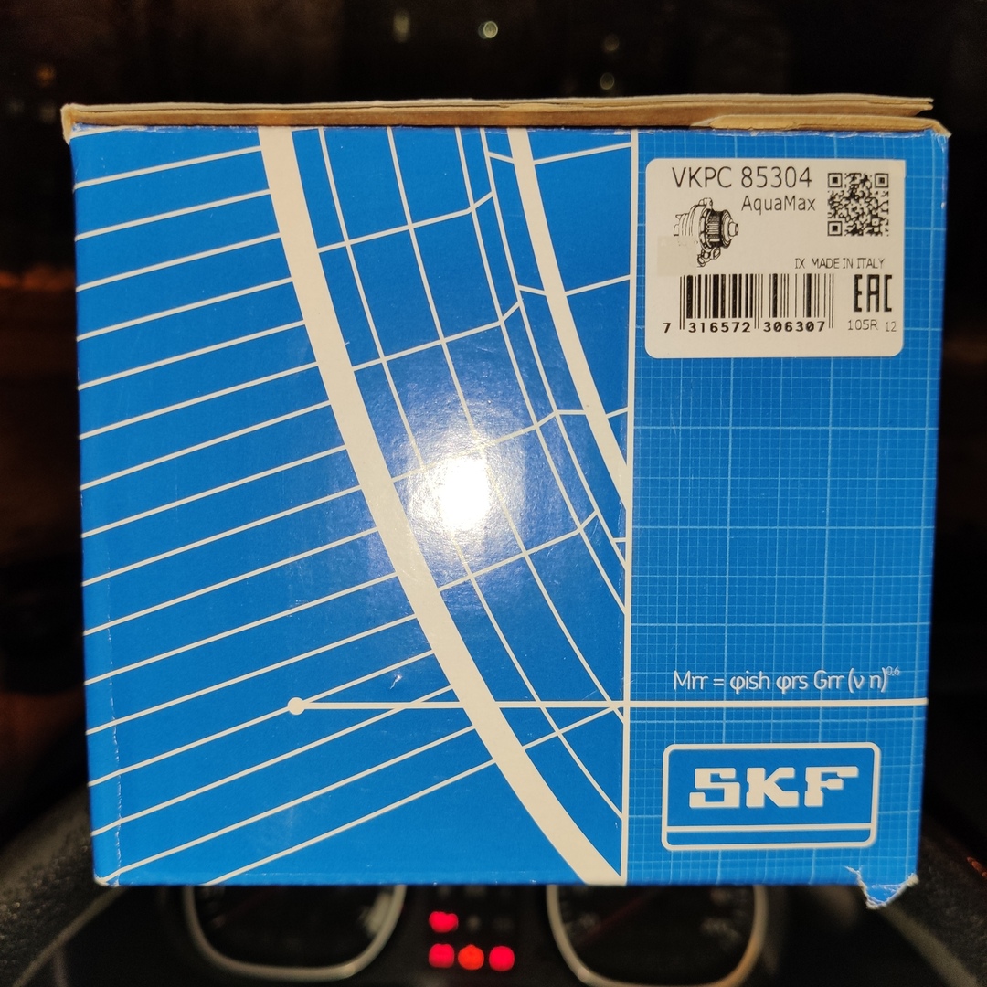

Купил в Автодоке комплект ГРМ для двухлитрового Gates K055550XS за 4 871р. Проверку на подлинность через официальный сайт упаковка прошла и сама она была так запечатана с завода, что её с силой рвать пришлось. В комплекте есть болты с заглушками. Подшипник в обводном ролике Made in Korea, хотя раньше клали в этот набор этот ролик с подшипником на котором было написано Made in China.
На некоторых зубьях ремня с краёв торчали какие-то ниточки и заусенцы (не те большие нити, которые в самом ремне вдоль идут), в оригинальном комплекте 3 года назад на 60 000 км я такого не наблюдал, хотя возможно и не присматривался тогда. Видимо так "качественно" нарезают ремни и паяют края на заводе Gates в какой-нибудь Турции. Поотрывал пару ниток, но думаю они сами отпадут при первом же запуске мотора.
Менять в тот раз буду на СТО, нынче погода не позволяет самому делать.
Еще взял помпу SKF VKPC85304 за 2195р с красным готовым антифризом Лукойл G12. С помпой в комплекте металлическая прокладка. Старый антифриз скажу, чтобы выдували компрессором через шланг обратки, так больше старого желтого/зеленого сольётся чем через нижний патрубок радиатора.
Хотя можно было переплатить всего 1000р и взять всё оригинальное от Renault. Но думаю и эти расходники запросто отслужат свои 60 000 км. Просто захотелось взять аналог, не всегда же всё оригинал брать, тем более отзывы на то что я купил только положительные.

Сообщение от Сергей159
На истину не претендую,но
G12 это ваговских древний допуск. У вас по-любому останется старый антифриз, и смешивание не желательно. В моей практике были случаи из-за смешивания резных антифризов, течи радиатора(возможно время пришло, может несовместимость), даже латунных, не говоря о нынешних с алюминиевой фольги.
17.01.2020, 07:40

Re: ТО-4
Сообщение от Kladovchik.2011
У меня залита смесь из заводского/Coolstream NRC/Febi/Лукойл G12 Yellow. Ничего не течёт. У Лукойла есть допуск Renault Type D.
И я лично на древнем Логане другу выдувал компрессором через обратку более 5 литров старой жижи, которую сомневаюсь что-когда либо меняли, после чего поменял помпу с ГРМ и залил Лукойл G12 Red. Ничего не течёт.
