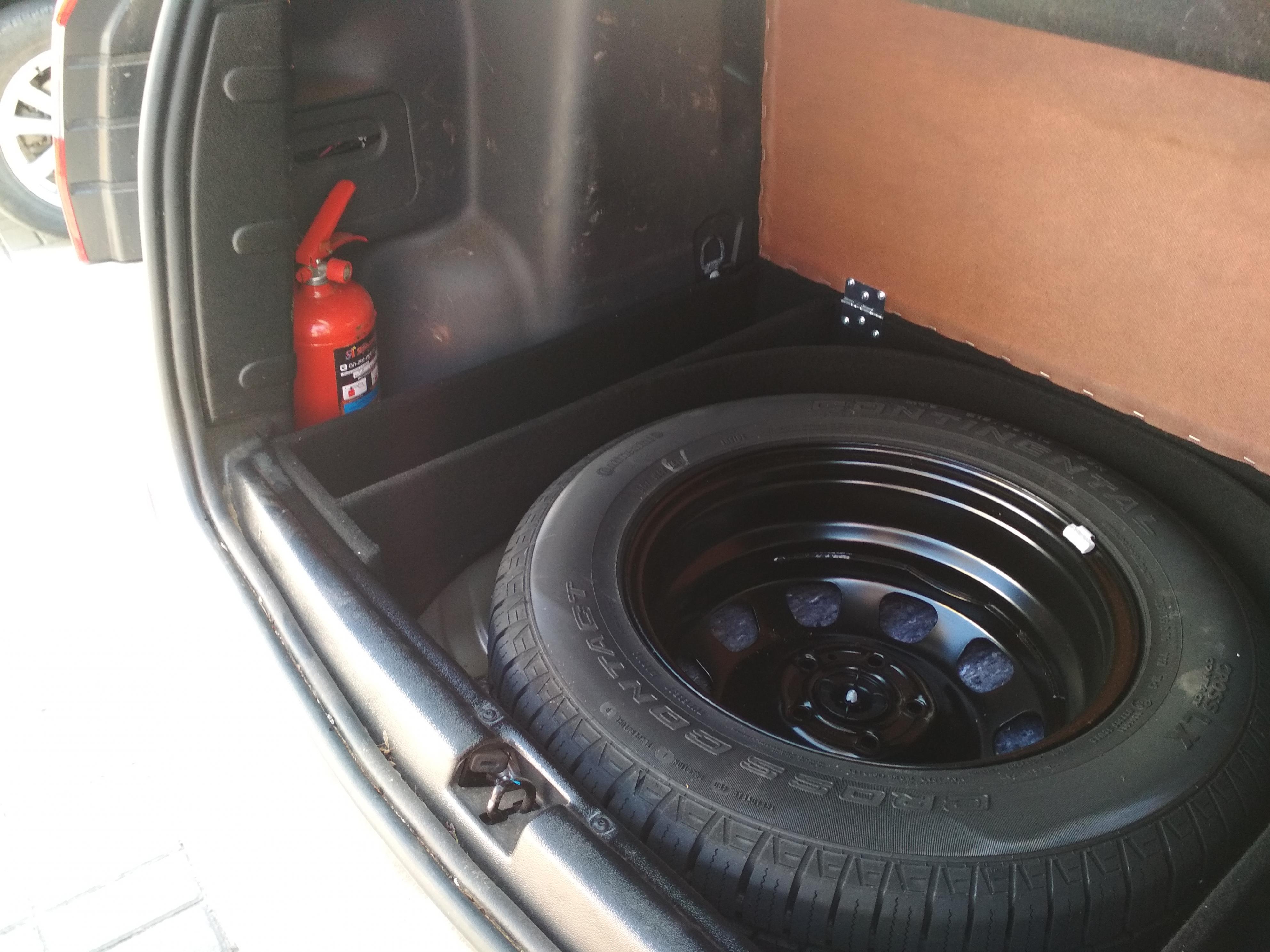

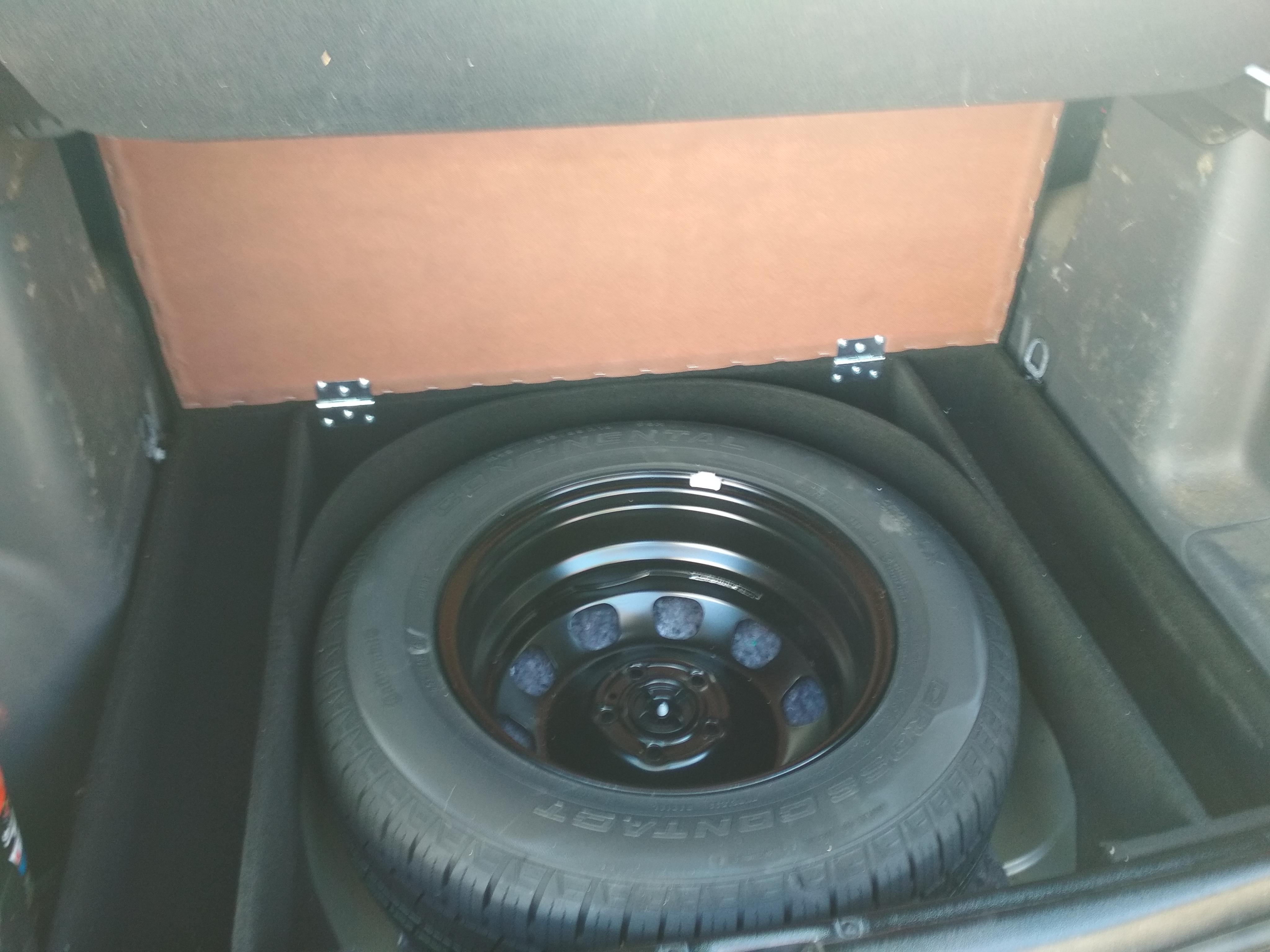

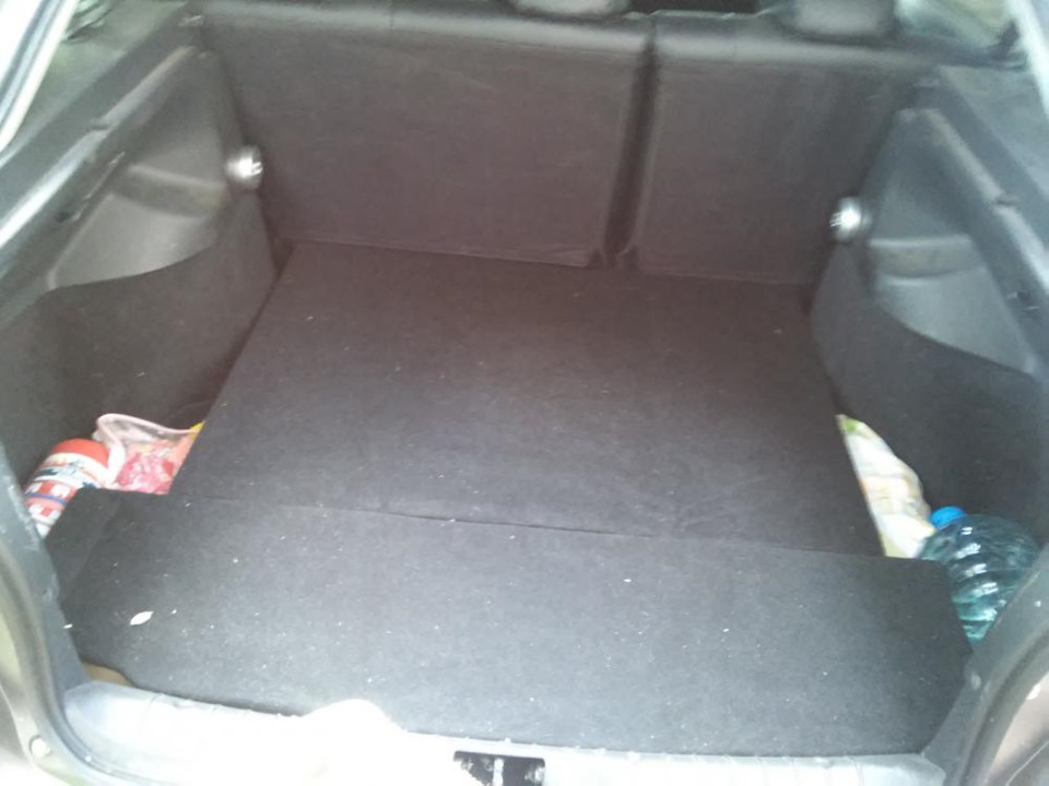

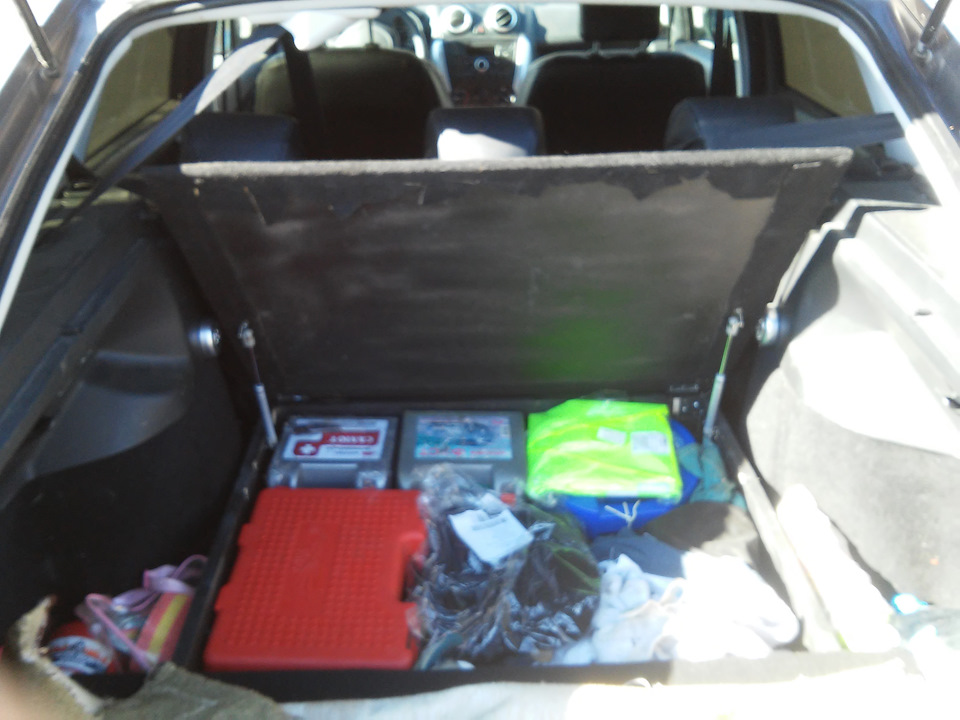

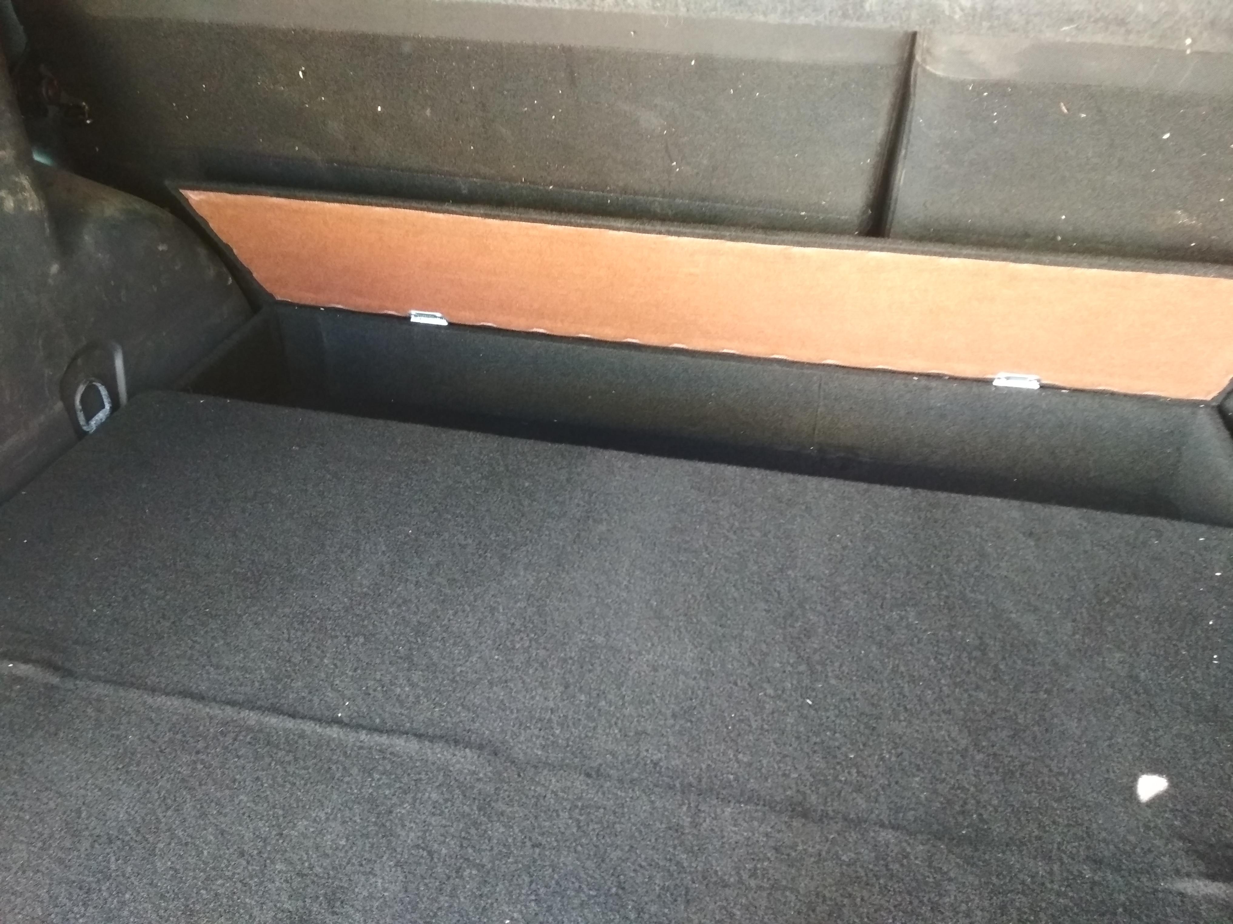

Озадачился половой проблемой, т.к. машинка используется преимущественно в дачно-отпускных целях, то с пустым габажником практически и не катается
И для того, чтобы что-то мелкое достать из подполья необходимо все из багажника выгребать
Вначале хотел переделать существующий полик, но, потом решил его сохранить для истории, и сделать новый с нуля, благо на даче нашлись куски оргалита, рояльные петли, вспененный полиэтилен от упаковок и кусок старого брезента, т.е. расходы на материалы составили 0 рублей.
Весь полик состоит из четырех частей, вырезанных из оргалита, соединенных рояльными петлями, обклееными тонкой пенкой и обтянутый брезентом, закрепленным степлером.
От обтяжки карпетом отказался, т.к. с него трудно выметать мусор, песок, листья и прочую грязь, заносимыми, обычно, сумками и коробками в багажник.
Доступ в заднюю часть за всякой мелочевкой
Доступ к запаске
Доступ в самую дальнюю и глубокую часть подполья после откидвания 1/3 задней спинки
Аналогично можно добраться и за большую часть спинки.

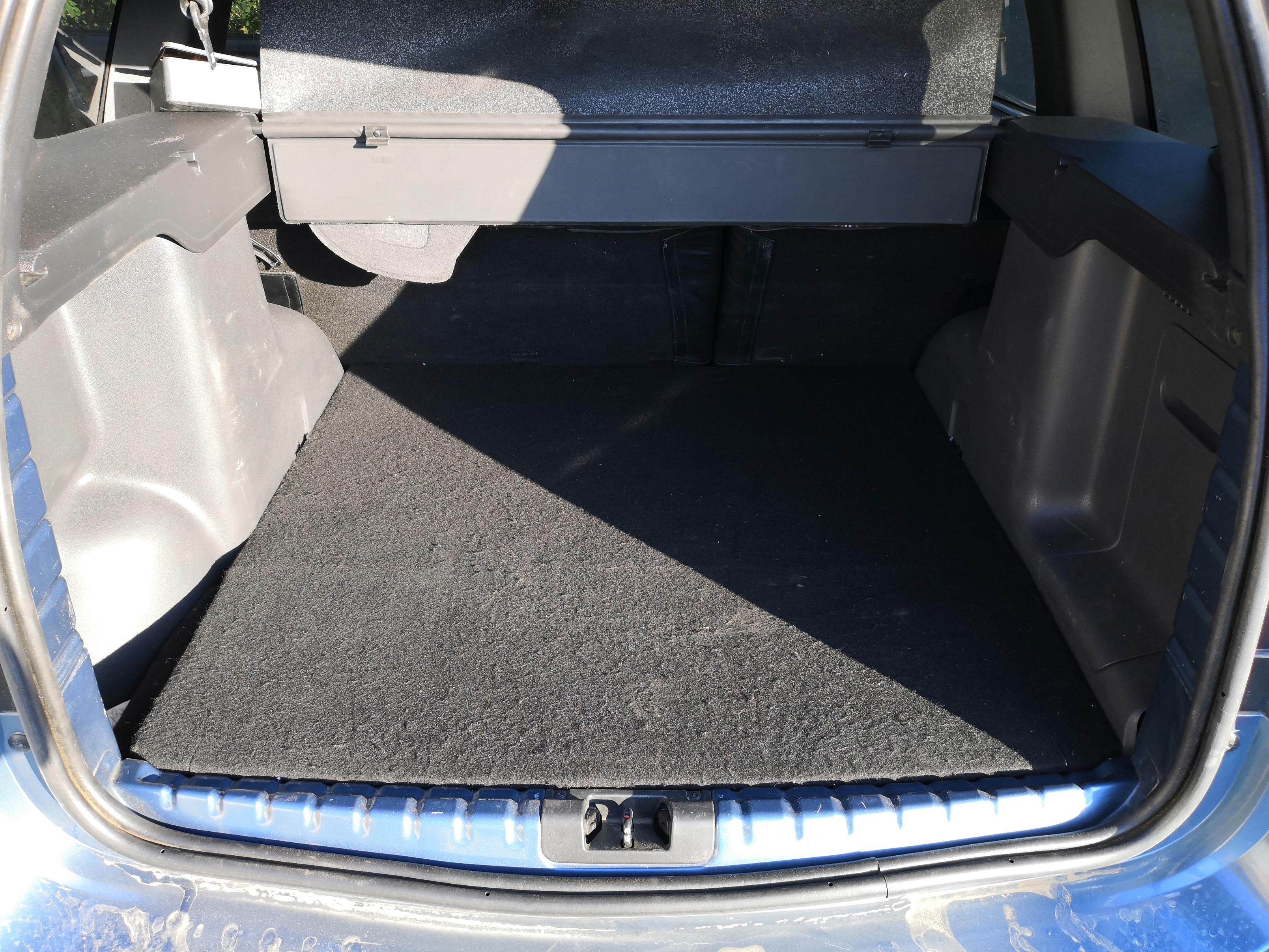

Делал на предыдущей Гранте сам вот такой фальшпол меня устраивало.
Но больше понравилось как делает органайзеры вот знакомый с соседнего форума думаю заказаьть у него если мой пенопластовый расыпится

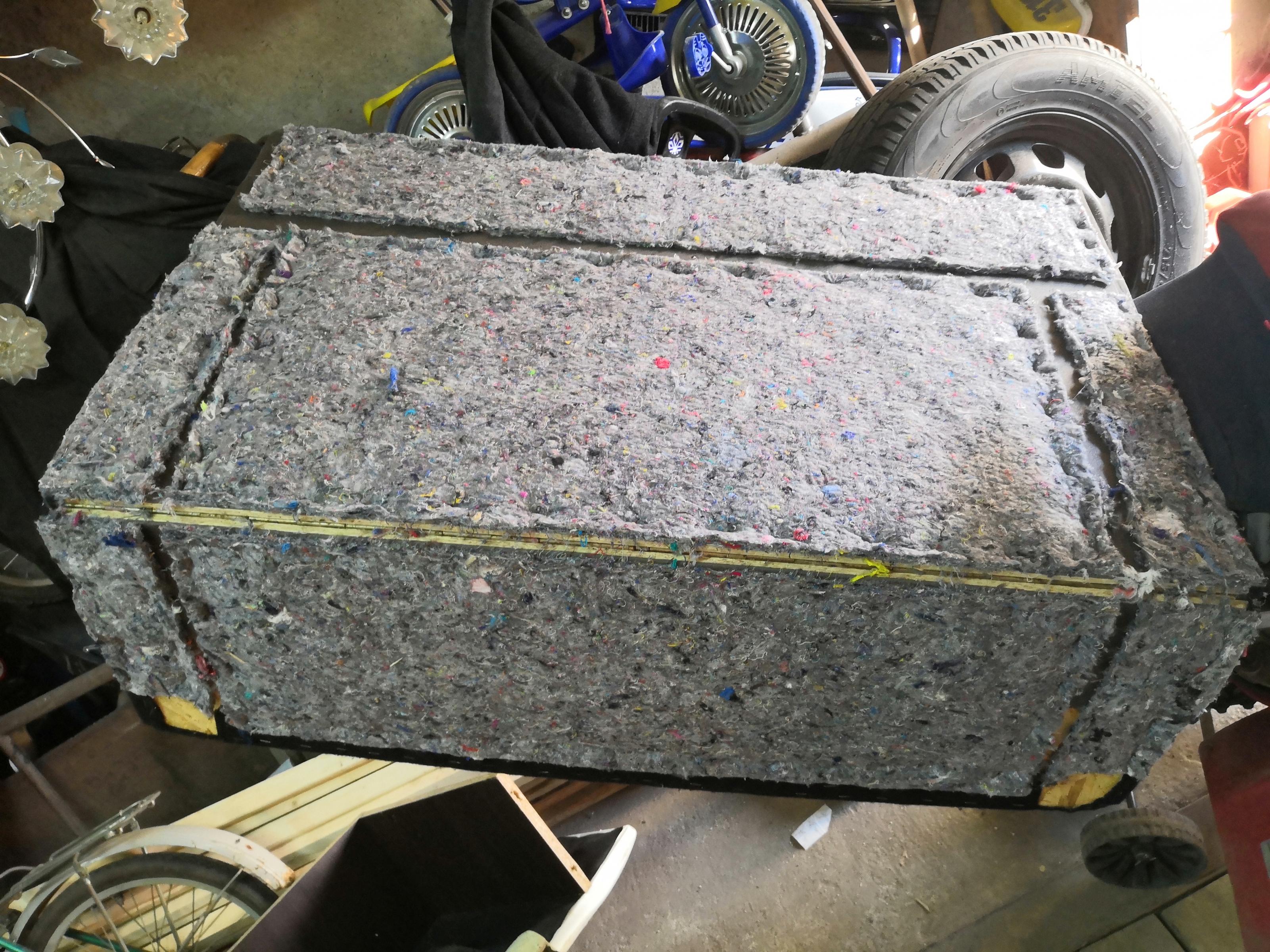

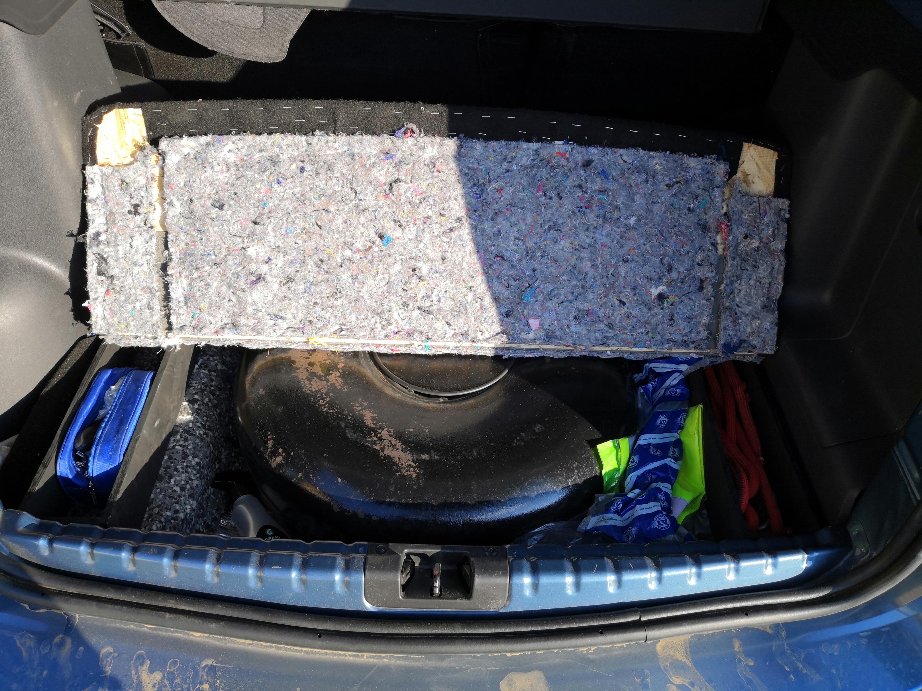

не все фото закинулись первые 3 мои с гранты следующие наши

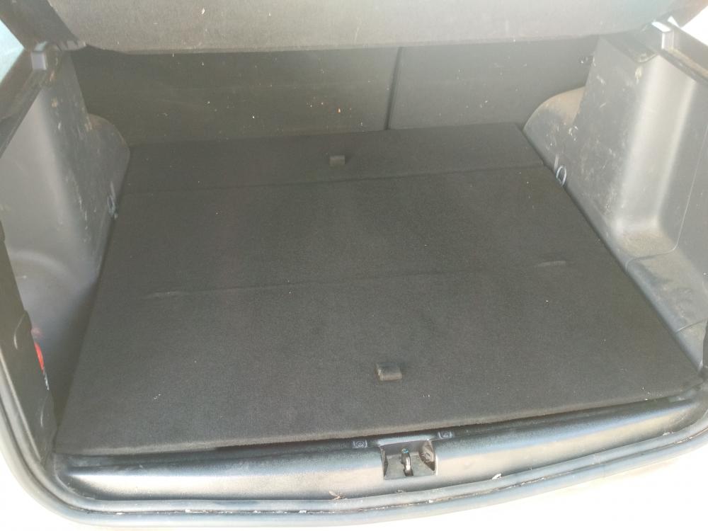

Тоже переделал пол, выкинул пенопласт, вместо него собрал каркас из фанеры. Пол из осб панели обтянул штатной обивкой, наклеил сплэн, и на скобы сверху закрепилтштатную шумку. Пол сделал немного ниже, вровень с балоном.
