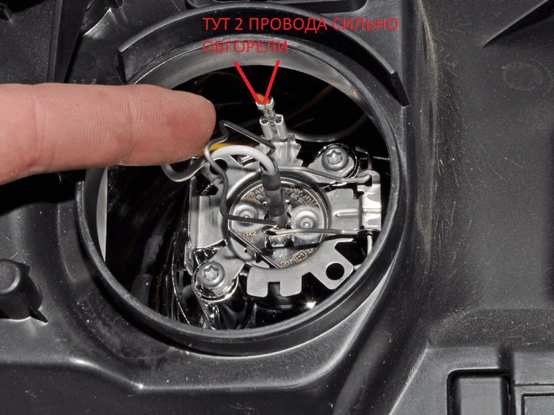

Вчера обнаружил, что на левой фаре перестала загораться лампа дальнего света. Купил сразу же две лампочки H1, чтобы поменять сразу и там и там. После замены левая так и не загорелась. Стал разбираться, шевелить контакты и сильно обжог пальцы об верхнюю клемму. Выключил фары, подождал пока остынет, снял клемму, оказалось что изоляция проводов, которые идут на эту клемму (их там два почему-то) сильно оплавилась. Теперь придётся снимать фару и перепаивать. Но почему такое вообще произошло? Предохранители целые. К лампам дальнего света никто не лазил за 5 лет. Если шевелить эти обгоревшие провода с клеммой, то лампочка загорается.
И почему из этой клеммы 2 провода выходят?
Это похоже масса (-), а два провода видимо потому что параллельно на этой массе ещё чтото сидит !

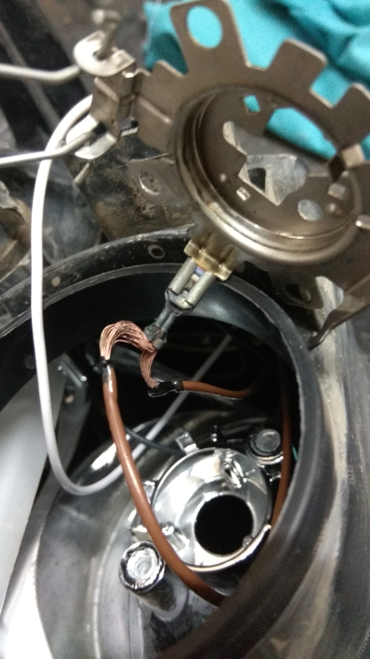

Клемма болталась. Вот такое качество запчастей. Странно, что только спустя 5 лет проблемы начались.

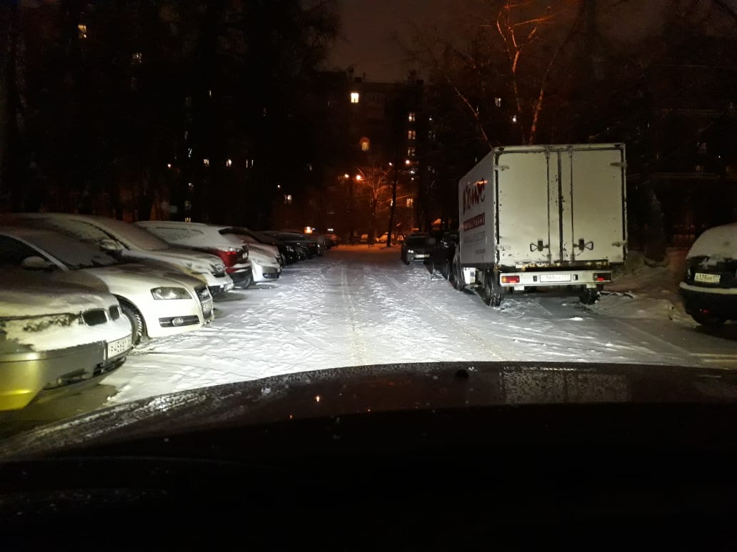

Ближний

Старый 08.12.2018, 15:20   #112
TiM*
Аватар для TiM*
Онлайн: TiM* вне форума
Был(а): 22 Янв 2024 14:38
Имя: Михаил
По умолчанию Re: Выбор ламп головного света
Сообщение от Essc Посмотреть сообщение
Ближний
Такую машину на учет не поставишь, но светить будут хорошо.
Ближний
смотря какой модуль...
если китайский ксеноновый, тот что просто вставляется в цоколь и прикручивается гайкой - то хрень....
если что то заколхоженное на брендовом модуле, то вполне себе светить будет....только бы на гайцов не нарваться.
(по идеи отражатель в матовый черный перекрашивается, чтоб не отсвечивать)
ну и зачет за проделанную работу, не каждый решается на подобный тюнниг, да и как по мне, такой колхоз не слепит в глаз как сегодняшние поголовно вставленные диоды на цоколе "Н" , которые светят черти куда.

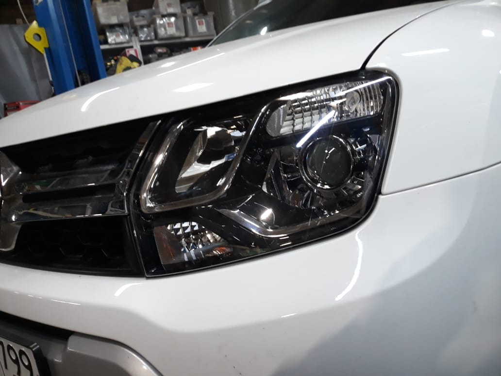

Линзы хорошие.. диодные, би.
