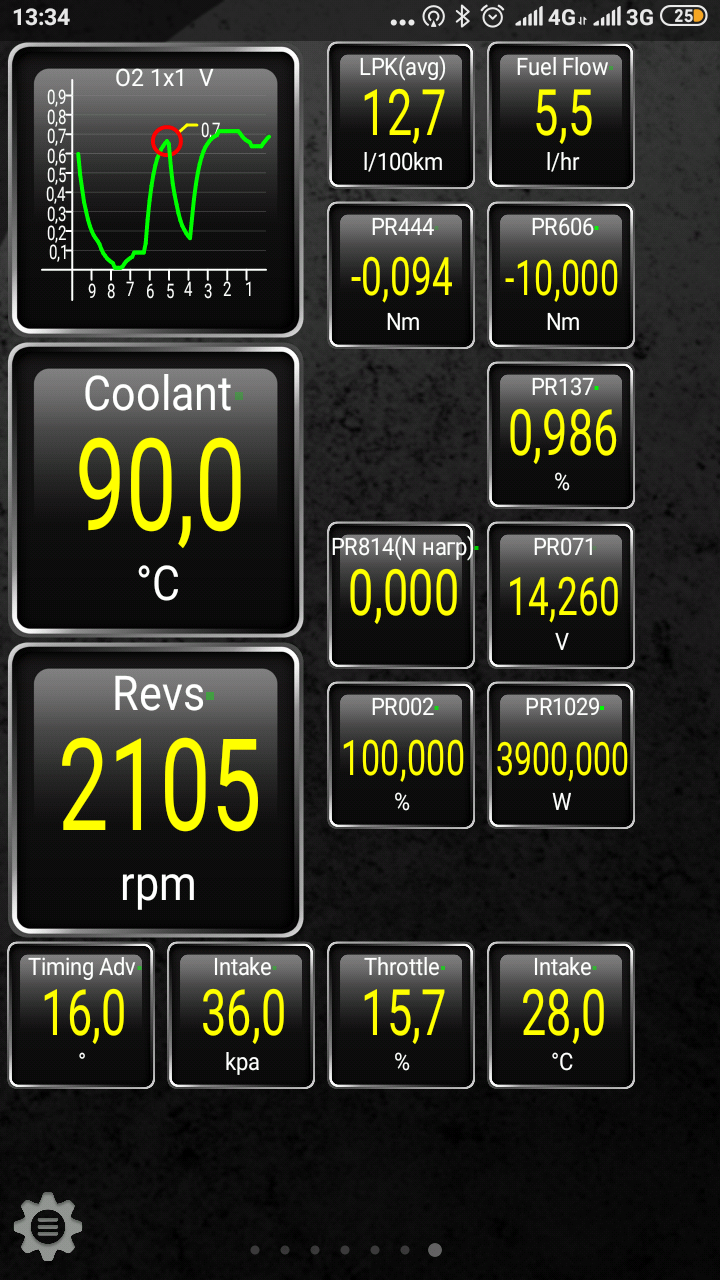

Решил поездить со снятой фишкой и в один прекрасный момент после заводки на горячую получил холостые обороты более 2000 и немного плавающие. Подключив Torque, увидел весьма необычные показания показания.
Откуда они такие нарисовались - вопрос.

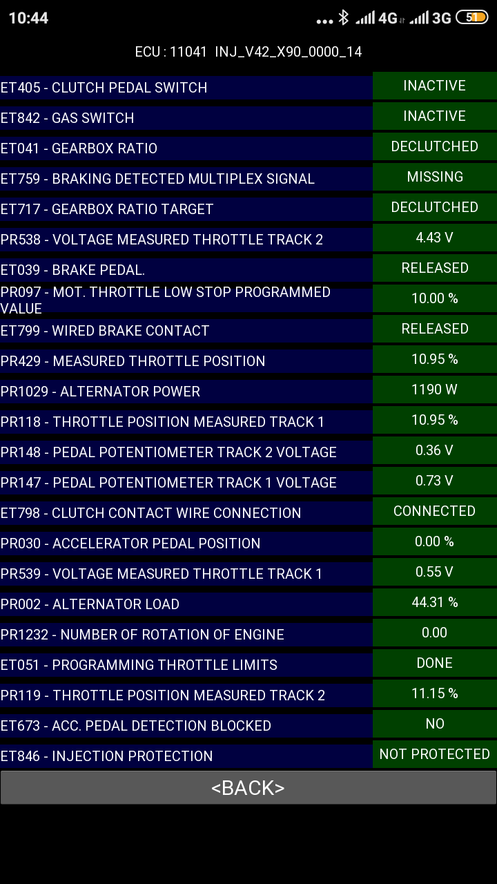

Сообщение от Morze701 Посмотреть сообщение
Я так и не понял. При подключенной фишке генератора, PR002 какое значение имеет?
Холостые, что-то включено по мелочи.
Признаться честно, на параметр PR002 почти не смотрел. Больше следил за PR1029, так вот он при старте машины(включены ходовые огни, три тэна, вентилятор печки на 2) показывает ~1600Вт, а до включения тэнов 800-900Вт.

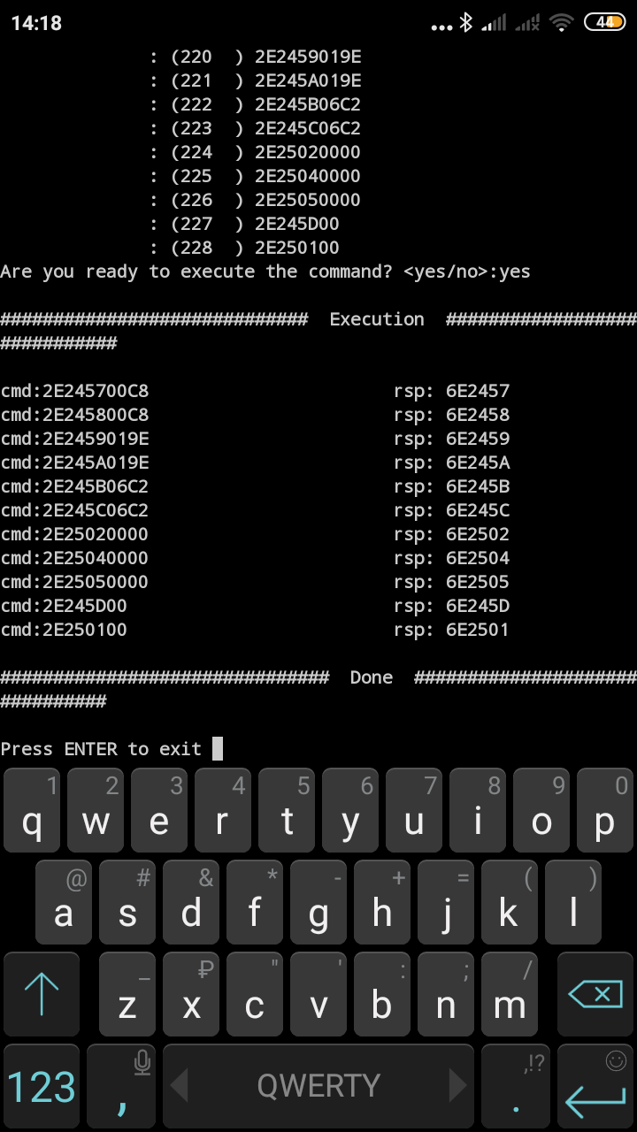

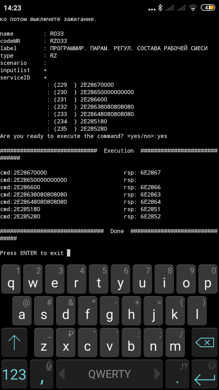

Есть еще странности, ребята с канала Ремонт рено на ютубе. При перепрограммировании крайних положений ДЗ, говорят о характерных звуках при этой опреации. У меня при этом полная тишина. Хотя, если включить зажигание, а через минуту отключить, работу ДЗ(те самые звуки) слышно. При сбросе адаптаций, в логе исполнения команд PyRen, как будто не распознана одна команда.
Странно также, что при сбросе всех адаптаций не обнуляется PR606.
ID:	126438   Нажмите на изображение для увеличения

Сообщение от mailunionnet
Так и должно быть. Параметры коррекции ХХ меняются лишь при работе ДВС на холостом ходу после прогрева до (примерно) 70 гр.
Их можно скинуть на ноль, либо выставить любое другое значение лишь через программы, аналогичные DDT2000

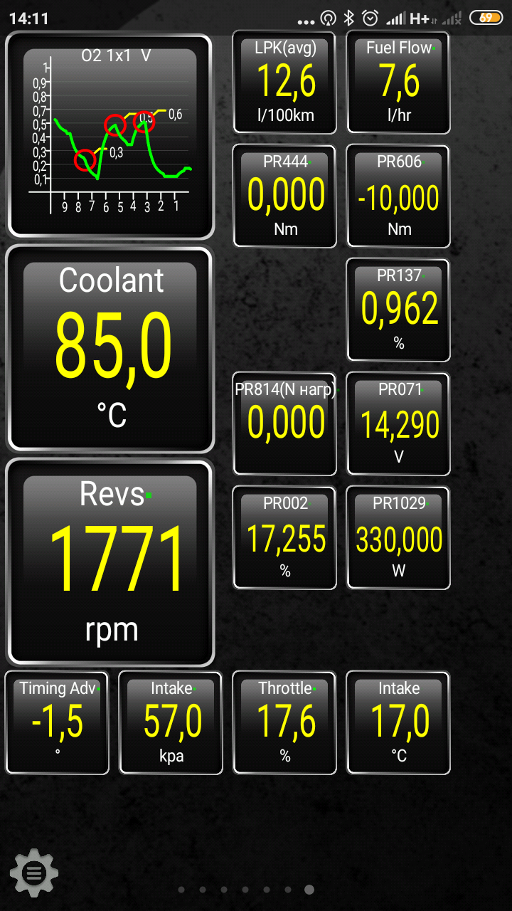

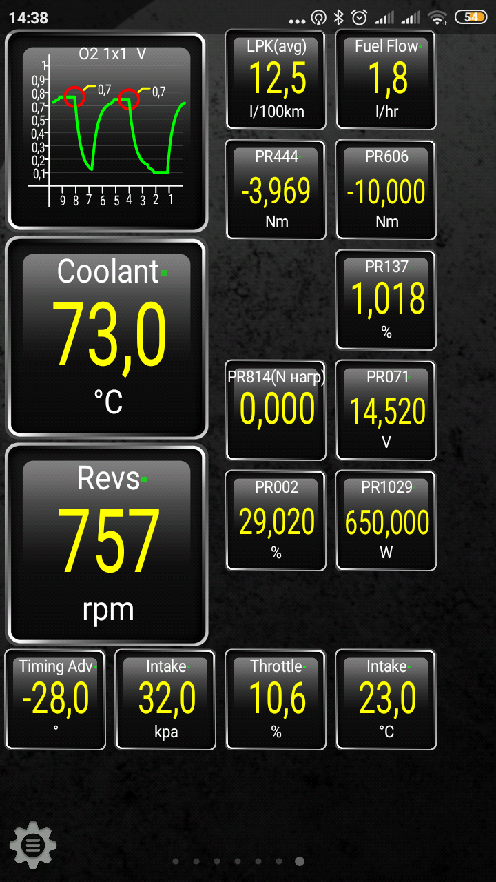

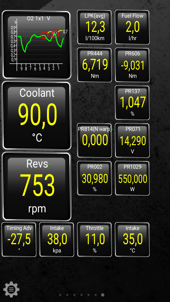

Заезжая я на небольшую горку, остановился на ней на "сцеплении" и о чудо, я увидел значение параметра PR606 отличное от -10.
Если ехать с отпущенной педалью газа на 1, 2 такого не происходит т.к. при не нулевой скорости поддерживаются обороты ~900.
Отсюда вывод:
Откуда-то берется мощность, которую не может скомпенсировать ЭБУ.
1) Все-таки где-то есть подсос.
2) Подсос через износ ДЗ у оси.(Он мизерный, но есть)
3) Откуда-то берется добавка компенсирующая мощность генератора(которая по факту почти нулевая)
ID:	126536   Нажмите на изображение для увеличения
ID:	126537   Нажмите на изображение для увеличения
