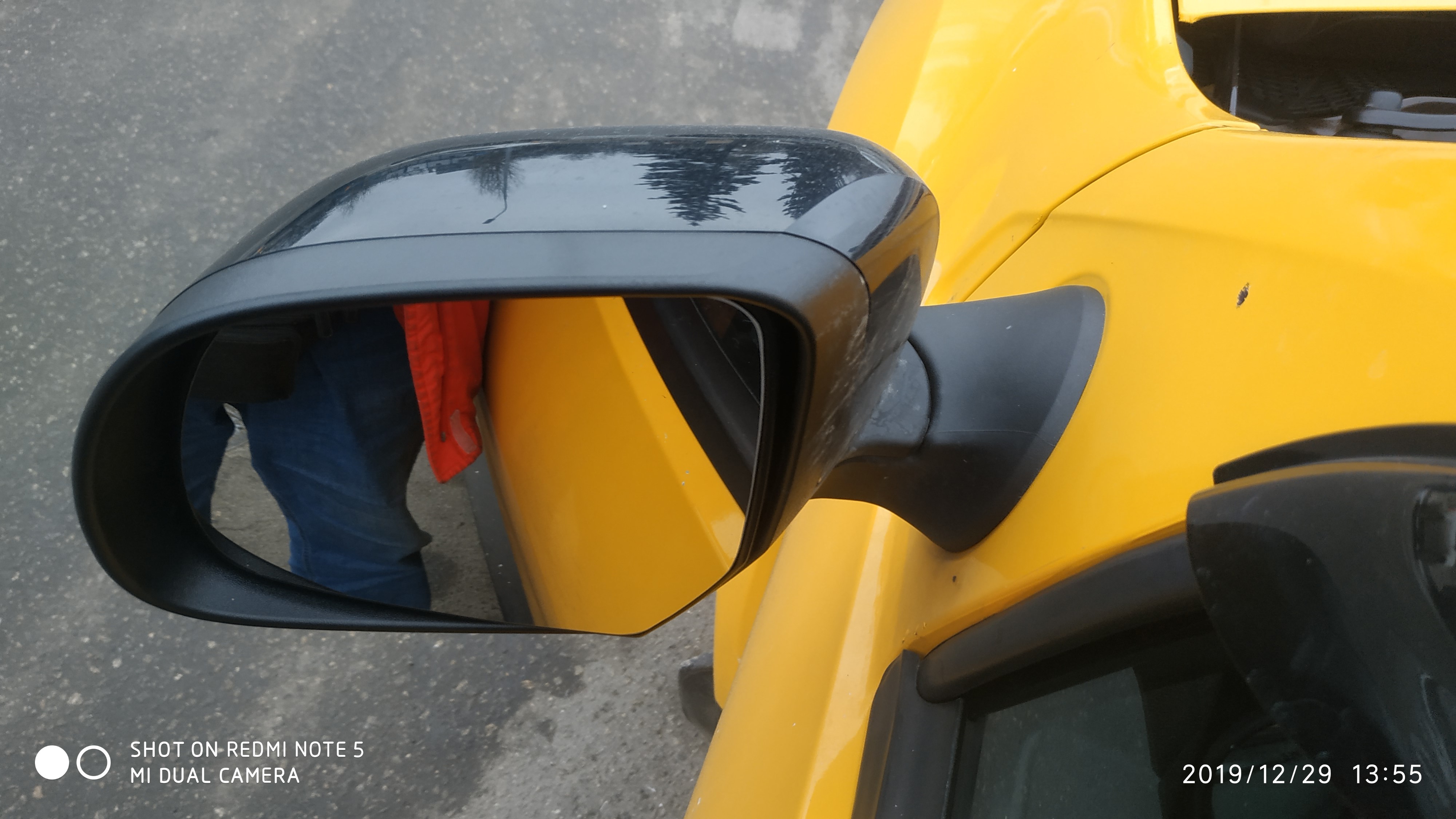

Стандартные крепежи плюс клей, На двусторонний родной скотч не держится, но он нужен как подушка, клеить с 2-х сторон прямо по нему. Супер клей не держит на рябой поверхности торпеды, но создаёт гладкую поверхность для нанесения другого клея. Держит либо НТ-88, либо резиновый клей. Выдерживать надо сутки пока высохнет, потом крепить зеркало. И их легче потом стирать с торпеды, в отличии от супер клея.
Сообщение от Артур 716 Посмотреть сообщение
Присоединяюсь к вопросу.Может быть ссылочка на них есть?
Сделаны из разных зеркал.
Сначала были куплены зеркала на подставке, но сами зеркала меня не устроили.
Сразу скажу, что крепление на дверной карте не очень удобное - при выходе бывает задеваешь локтём. Лучше сразу крепить на край торпеды.
Затем были куплены зеркала на присосках - круглые и просто переставлены в мои подставки. Крепёжные шарниры у них совпадают по размеру. Просто в одних магазинах есть одни зеркала, в других другие. Если надо, дам адреса этих магазинов в Москве если позволит администрация и не сочтёт это за рекламу. Впрочем, можете посмотреть в местных автозапчастях - скорее всего найдёте их и там - это довольно распространённые товары в продаже. Итого с учётом что для каждого зеркала было куплено 2, каждое из них обошлось мне около 400 руб. Что сопоставимо с зеркалами, которые я покупал для крепления на обычное зеркало по 350 руб.
Впрочем, можно приклеить и на присоску. Если оторвётся и в этот раз - придётся снова клеить и зафиксировать одним саморезом в месте отрыва, хотя не хотелось бы портить торпеду даже маленькой дырочкой.
Размеры моих зеркал - 8,8 см слева и 12 см справа. Но если ставить с обоих сторон по 12 см диаметром - в левое видно будет больше. Просто сначала купил, потом подумал...
Но и так видно неплохо, а учитывая разницу в размерах, одинаково что слева, что справа. В этом тоже есть плюс.

Водонос, а как теперь быть с обогревом боковых стёкол в зоне зеркал? Поток тёплого воздуха из сопел на торпеде как раз туда дует, а мы его зеркалами перекрываем. Т. е. зеркальце как раз напротив этого маленького сопла стоит. Что на стойке что на торпед.

Пока проблем не возникало -видимо как то обтекает зеркало воздух. Справа я поставил чуть пониже, воздуху точно не мешает. Слева на каком то расстоянии от стекла и я бы даже сказал, что зеркало помогает направлять на стекло воздух. К тому же как видно на фото, оно сзади обтекаемой формы. А я то думал, зачем это зеркалу?!

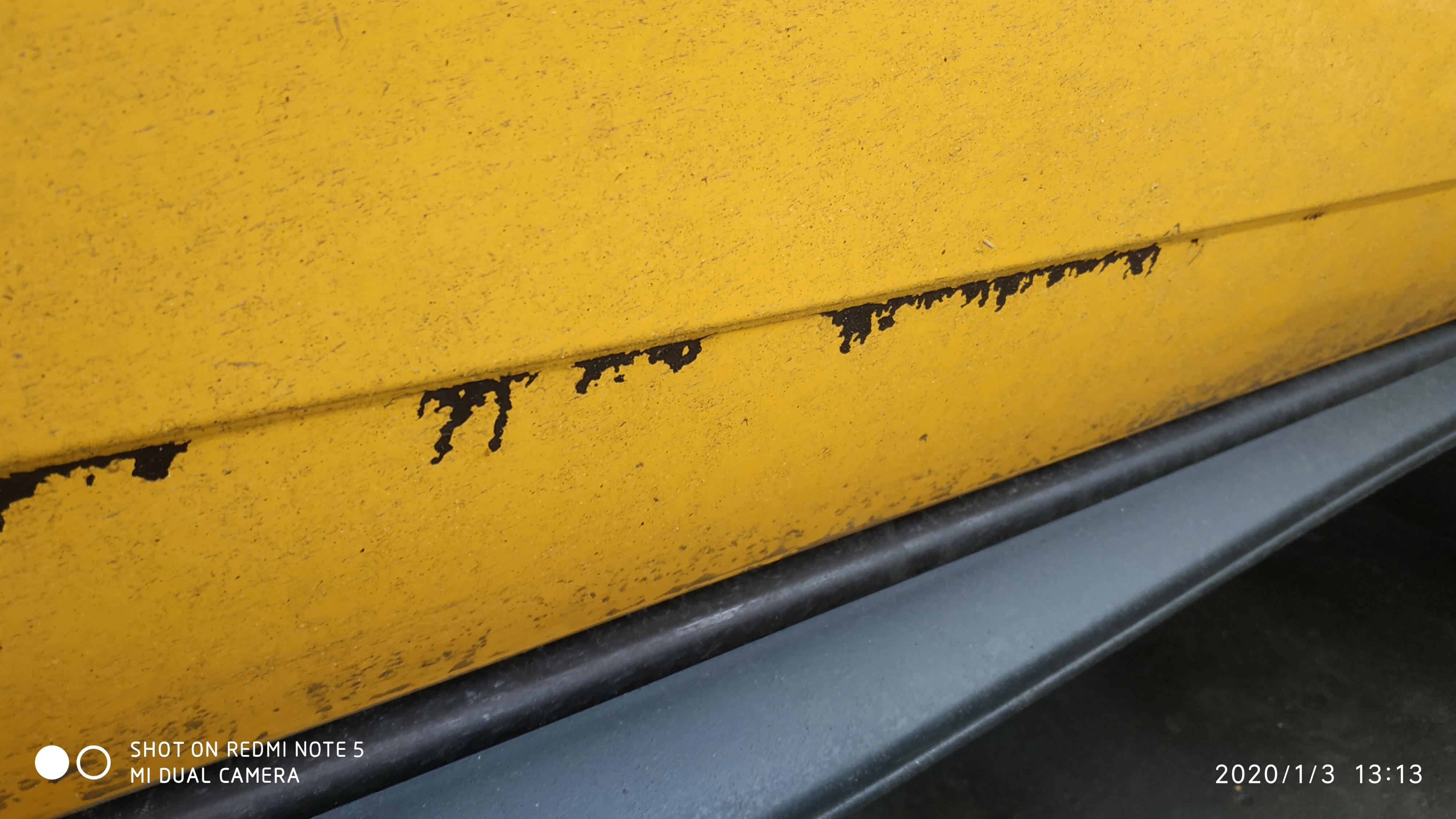

Как бы да, но нет. А почему, спросите Вы? - А вот так!
Долго рассуждал куда лепить будет правильно лыжи, но настали холода и плёнка сжалась и образовался натянутый пузырь на изгибе рисунка. Который струёй на мойке был порван. И теперь вариантов нет - только по низу двери. Чтобы закрыть этот непорядок. А чтобы не задели при открытии двери из соседней машины, молдинг должен быть сильно выпуклым чтобы перекрывал своей выпуклостью самую выпуклую часть двери.
Что-то вроде этого...

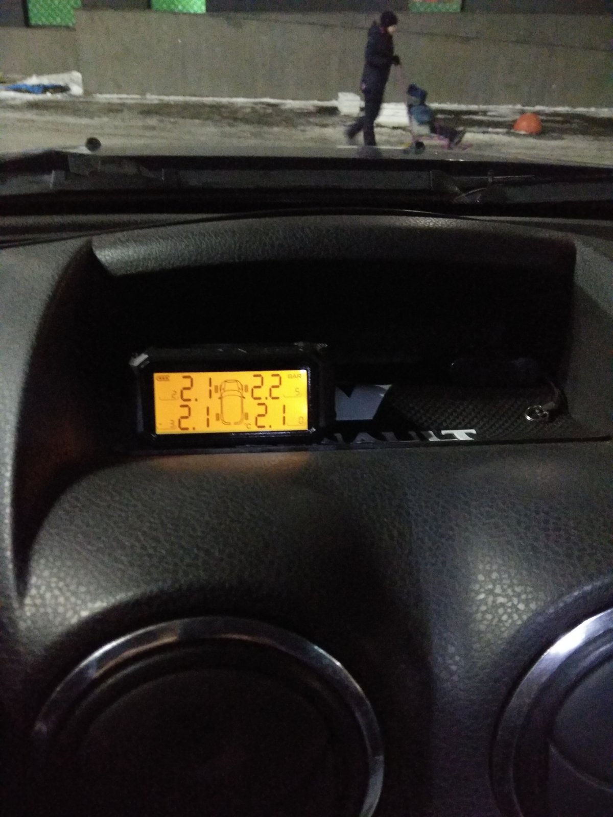

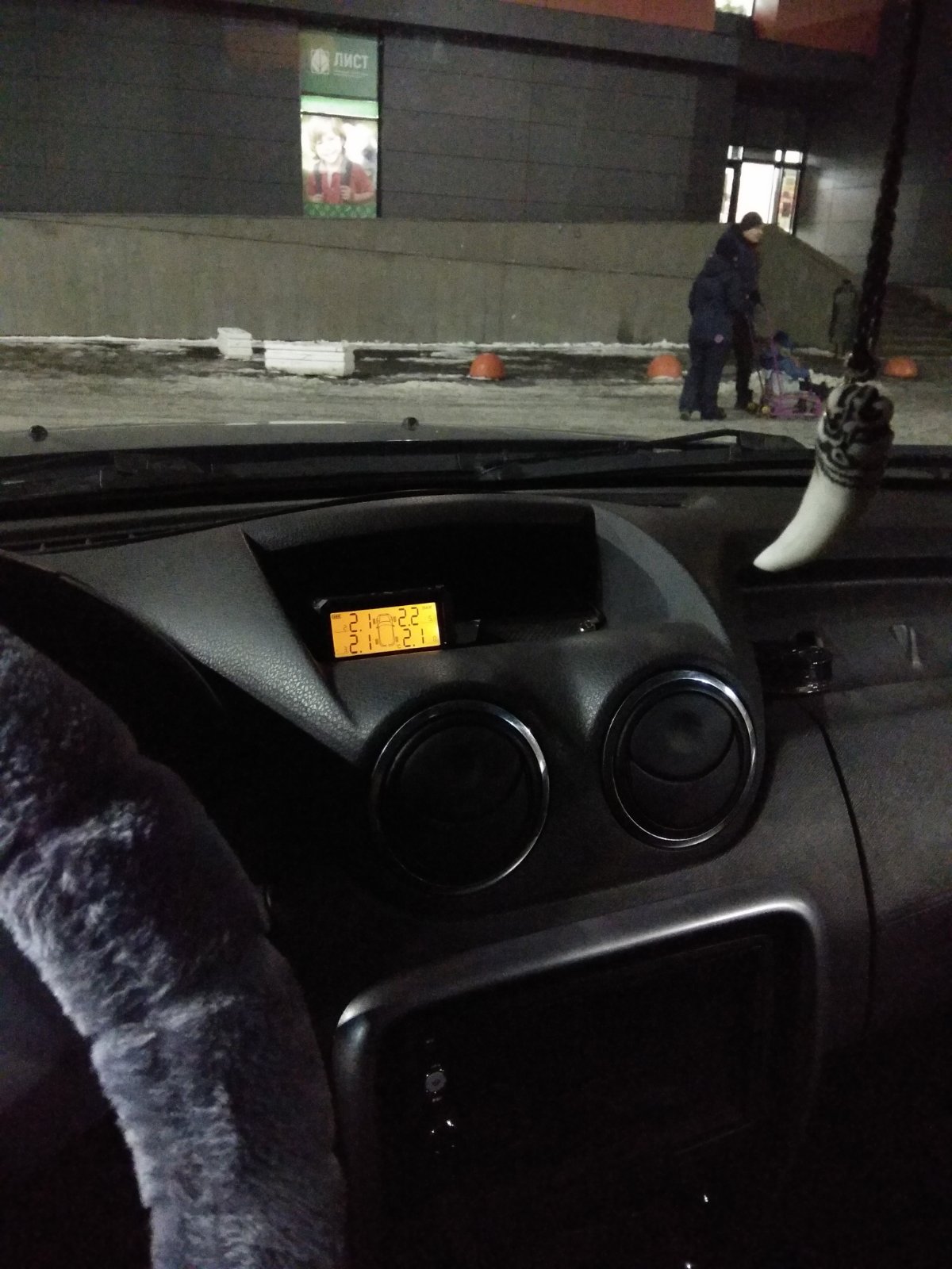

Подарил себе ещё один девайс из Китая 2*925,71 руб. 48%СКИДКА | Система мониторинга давления в шинах TPMS датчик солнечной безопасности автомобиля умный контроль шин беспроводной 4 колеса внутренняя и внешняя датчик s
https://a.aliexpress.ru/ChxnN5o
Из особенностей: рыжий дисплей под цвет приборной панели, правда в тёмное время больше жёлтый все таки)))
Первое определение датчиков ооооочень долгое (брал наружные), определился только один, остальные пищат и моргают нулями, с полчаса катался по кварталу, ни фига, открыл спор, потом поновой открутил прикрутил и все заработало, отменил спор)
Уходит в сон само минуты через 2-3 после выключения машины, просыпается сам только хлопнешь дверью
Подсветка включается сама при темноте (под мост заехал тоже загорается)
Перед установкой зарядил дома сам прибор, показывал меньше половины заряда, больше не трогал сам от света заряжается
Перед установкой датчиков поменял в них батарейки, стояли прошлогодние.
Пока работает, как говорится будем посмотреть.)))

Забыл сказать--температуру в колесе ещё показывает, меленько правда, она же забортная. Тоже удобно.

Использую аналог 2,5 года. Внешние датчики, первое определение было долгим. Конструктивно у меня построен на основе вилки прикуривателя - вставляется в гнездо прикуривателя и можно качать табло в одной плоскости. Стоит в гнезде прикуривателя около ручки КПП, на третьей и пятой передачах показания не видно.
В датчиках батареи 1632, хватает на чуть больше года. Первый признак отказа батареи - показание давления 2.0 и не меняется при движении. Прошлой весной усохли сразу 2 батареи, в магазинах нет, а в киоске замены батареек в часах запросили 600 р. за одну батарейку - настоящее швейцарское качество. Нашел в магазине ВсеИнструменты: КОСМОС за 28 р., видимо не швейцария.
При морозе за 20 начинает изображать музыкальную шкатулку - временами попискивает что то.
В целом хорошая побрякушка.

У меня такой, офигительно полезная штука, тоже с выносными датчиками.

данные батарейки стоят очень дешево в Ашане, есть всегда в наличии.

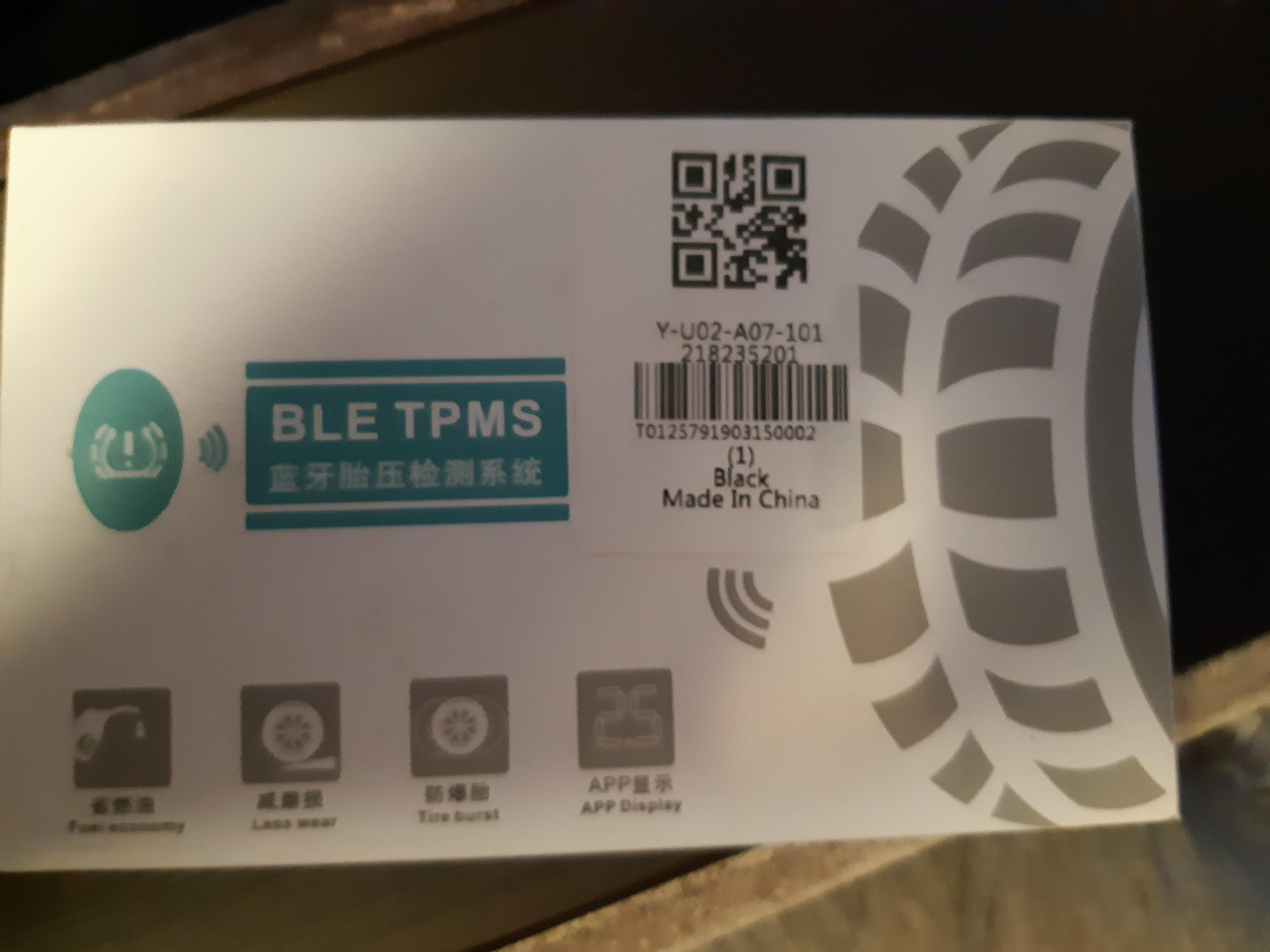

У меня немного другие. Внутренние и инфу по блютузу передают на телефон. Блютуз только нужен не ниже 4.0. Установлено 2 комплекта. Один для зимы, второй для лета. Минус в том что колеса приходится хранить спущенными т.к. датчики начинают работать при наличии давления в колесах. (экономлю батарейки в датчиках)

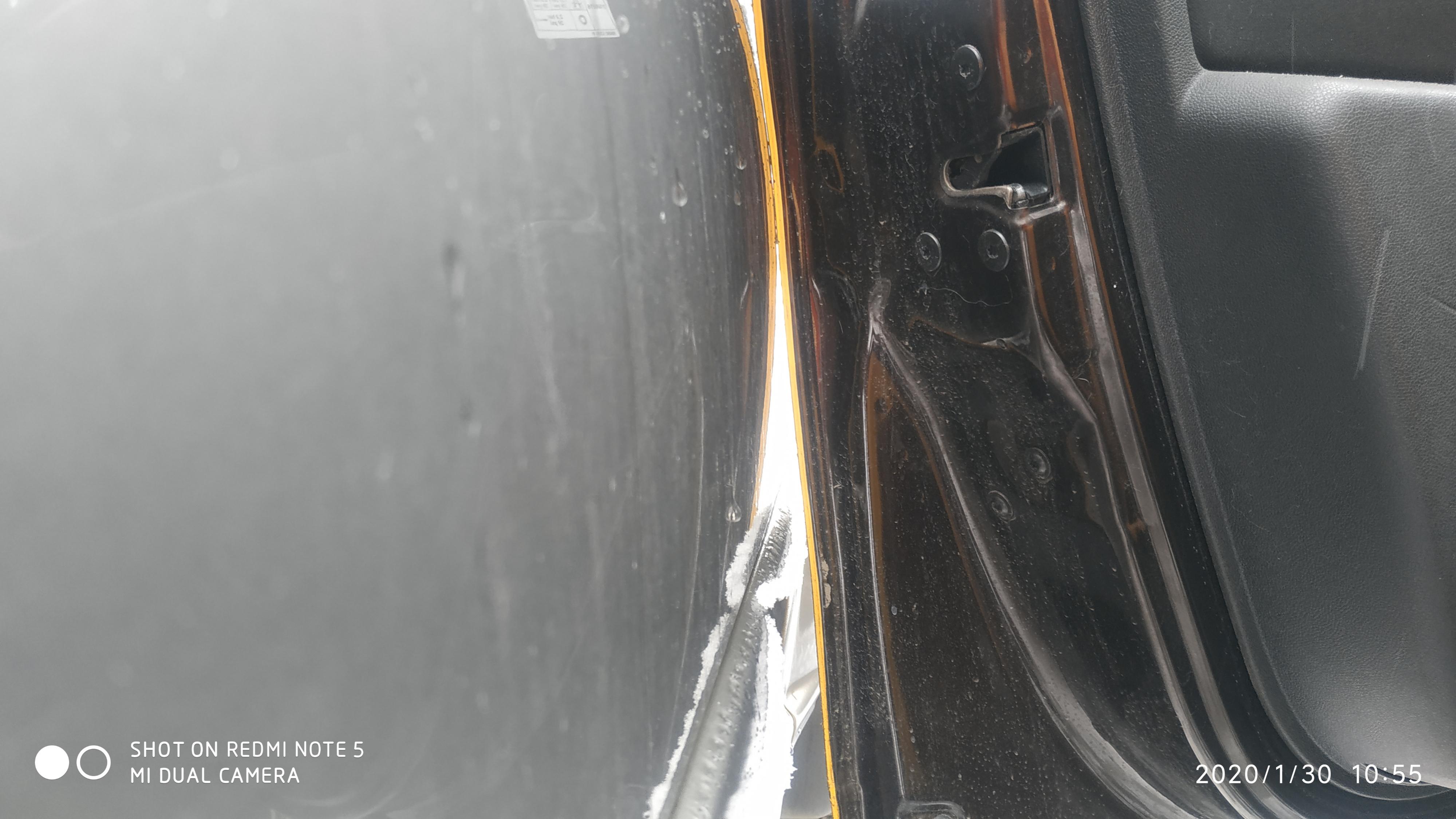

Вот почему тонкие молдинги внизу где дверь уходит внутрь, бесполезны. Если ставить там, нужно чтобы они размерами перекрывали верхнюю выпуклость двери. Так и только так!

Заодно посмотрел на фотки молдингов. Случайно открыли фотку Сандеро - там молдинги не имеют скоса по краю между дверями. Смотрится намного лучше! Почему бы на Дастер так не делать?!
Молдинги с надписью Дастер стоят на 2К дороже... мда...

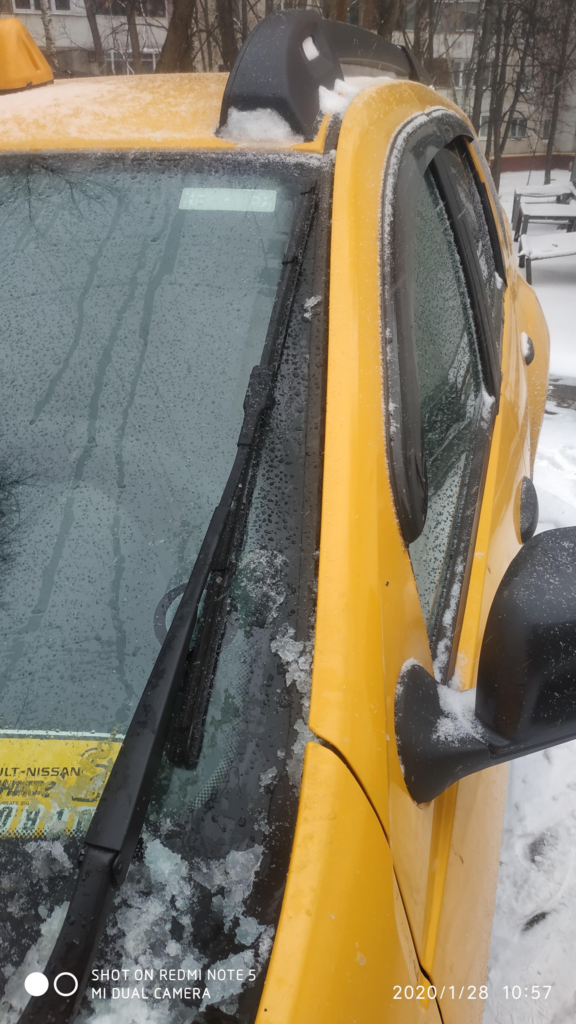

Приподнял щётки, теперь трут до резинки. Делов то - в момент верхнего вылета вытащить ключ зажигания, затем снимаем колпак с гайки, ключом на 13 откручиваем, щётку на себя и немного раскачиваем крепление за щётку вверх-вниз. Пока сама не снимется. Затем переставить до резинки, немного надеть по месту и аккуратно назад гайку, в конце удерживая поводок при закрутке чтобы не тянуть мотор. ВСЁ!
Так щётка не только лучше чистит видимую часть стекла у стойки, где и так обзор закрыт самой стойкой, но и находясь в нижнем положении чуть выше, отогревается от нагрева стекла и сама оттаивает.
Но я бы ещё изменил угол щётки чтобы ложилась ровно параллельно резинке, и в нижнем положении правый конец будет выше на стекле и значит лучше отогреется. Прошлый опыт показал, что это сделать легко, но варить больше не хочется - попробую найти аналог с других моделей машин.
Плюсы нового зеркала Евро очевидны - оно не только складывается как положено и имеет лучший обзор, но и имея скос от стекла на боковой поверхности, в грязь не позволяет каплям лететь на стекло перед зеркалом. То есть работает как крыло - в месте срыва капель образуется низкое давление и капли ползут до конца корпуса зеркала и лишь там срываются, пролетая ту часть, которая нам нужна чтобы видеть само зеркало в окно!
