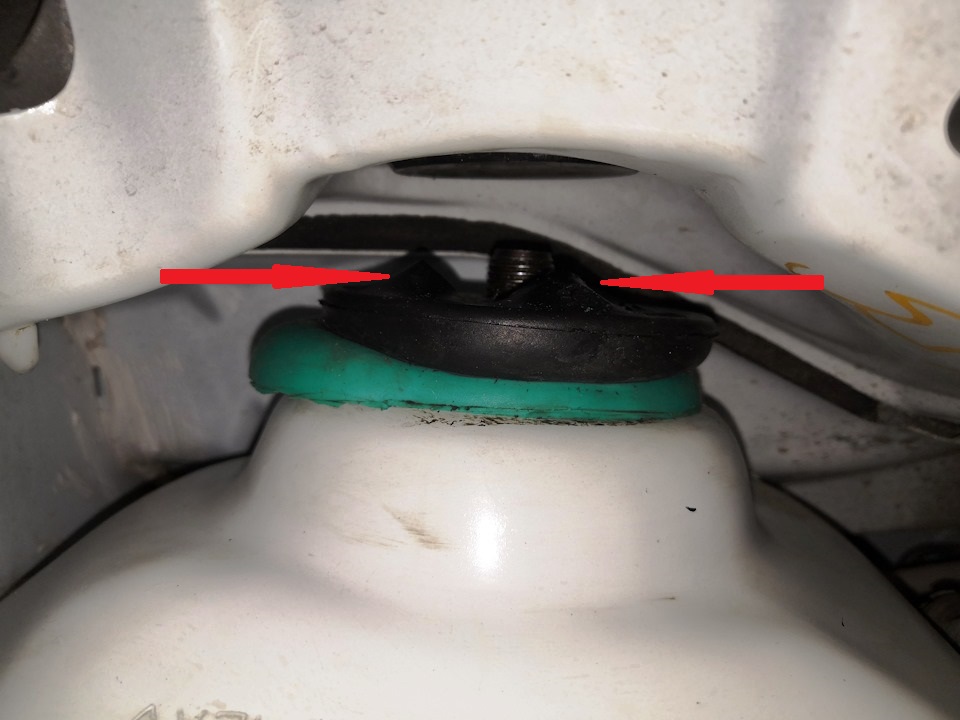

Похоже у автора DaveMF, на которого ссылается zhiv, уже есть проблема с верхней опорой. Она похоже разваливается из-за давления, которое создаёт экспандер . На фото видны две выпуклости, вернее больше похоже на разрыв, как на отслоение резины.

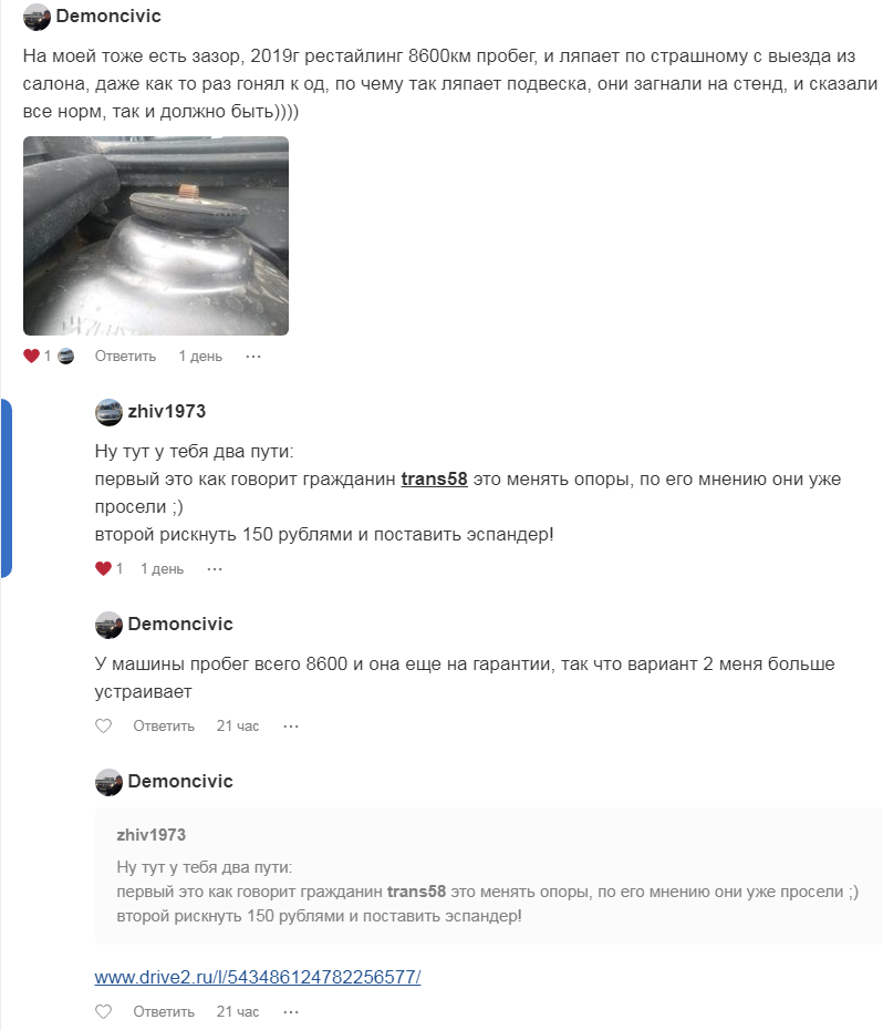

До этого был у меня ситроен с4, там такая же конструкция. Зазор там заложен конструкцией, и немного бухает когда колесо падает вниз. Этот зазор нужен, при поворотах он меняется.

Цвет ни о чем не говорит. Жесткость эспандера должна быть не более 15кг, лучше 10.
