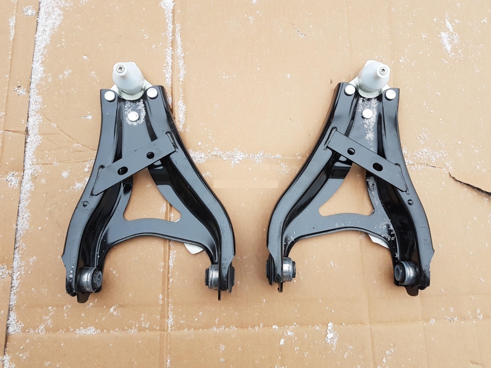

Ну, не знаю, снятые мною передние заводские рычаги, - на швах усилителя потрескалась краска по одной из сторон шва (все 4 шва), усталость сварки...
И ещё на новых Сасиках заменил штатную смазку (а её там было достаточно и ровно уложена швом по шару) на Ravenol Marinefett (для морской воды) т.к. в шаровой были следы воздействия воды на смазку и металл, что и привело на 50тыс. к их кончине.
Так же поступил со всеми шарнирными соединениями, (новые короткие стойки стаба для лифта, рулевые были живые).
Ей же защитил резьбы и болты внутри сайлентов, особенно регулировочные.

На самом шве держится, но по краю вдоль шва на самом рычаге местами развал/разрыв краски, особенно где недостаточные провары, начало/конец сварки, рычаг работает на кручение постоянно, так что он не вечен, если и буду их повторно использовать, обязательно проваврю. - Проще готовые взять))

Эта пластина усилителя придаёт всего лишь жёсткости на кручение.

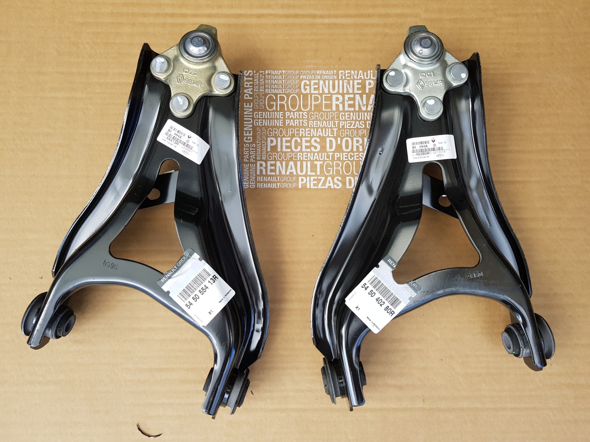

Приветствую всех. Подскажите по передним рычагам. Дастер 2012 года. Передние рычаги на всех годах выпуска одинаковые или с 2015- го года другие пошли?
Хочу бэушные рычаги взять (2015-16 года), поменять сайлентблоки, шаровые и поставить на свой авто (2012 года). Получиться?

Да, всё получится. Рычаги не менялись.

А что за инфа про модифицированные рычаги с 2015-го года?
Или всё-таки они одинаковые на всех годах?

Первый раз слышу. Укажите ссылку на источник, с удовольствием почитаем !
