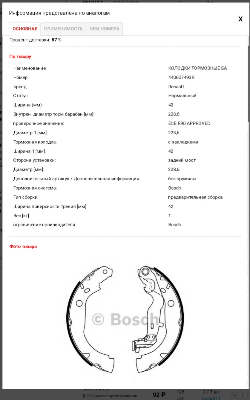

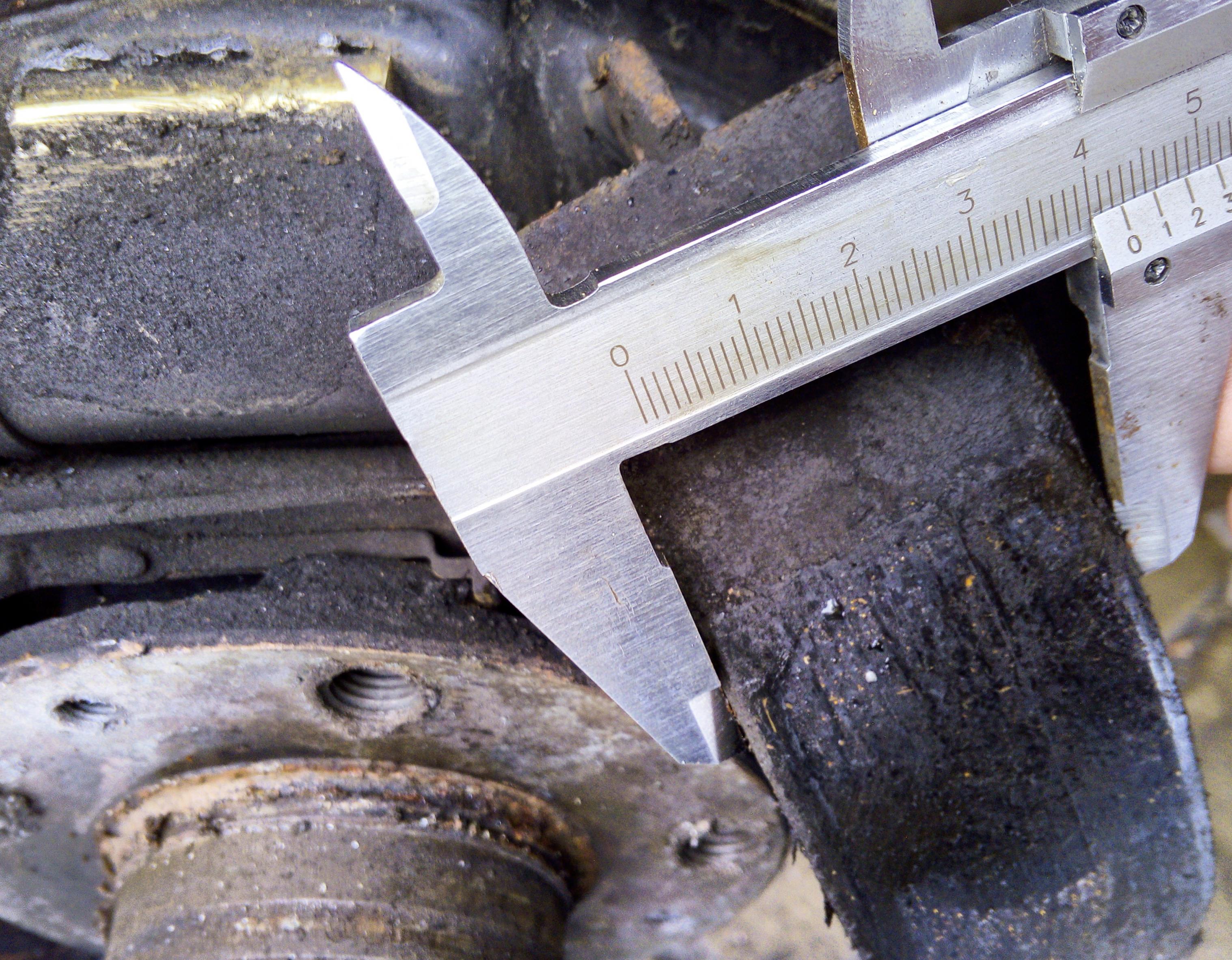

Купил, на улицу лень идти, а в спецификации у них указано 42 мм. Завтра штангенциркулем померяю.
У Боша (он, вроде как в ориге идёт) те же 42 мм и каталожный номер у него тот же, что у оригинала 4400607493R :
У оригинальных вылазит снова Бош и те же 42 мм.

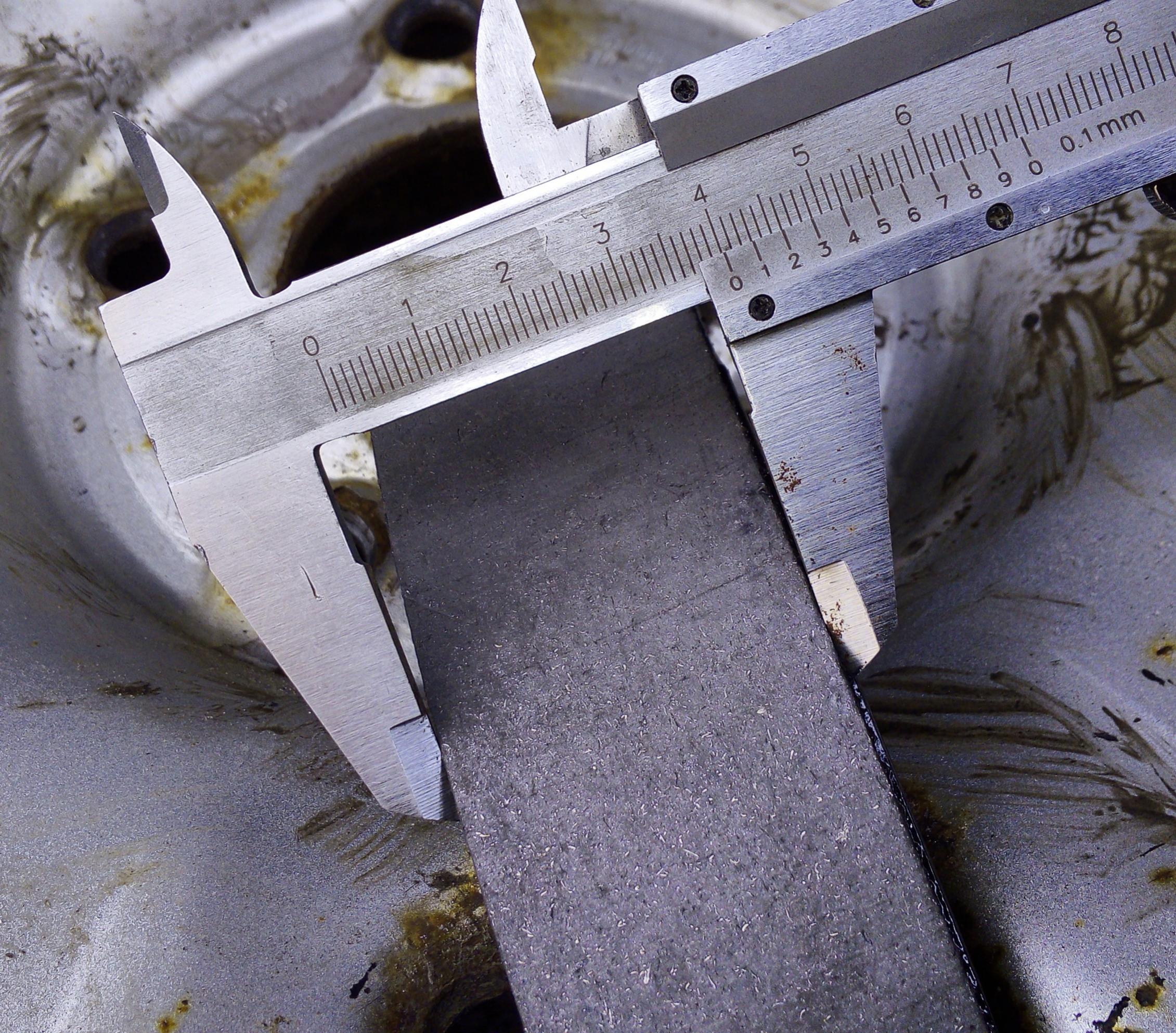

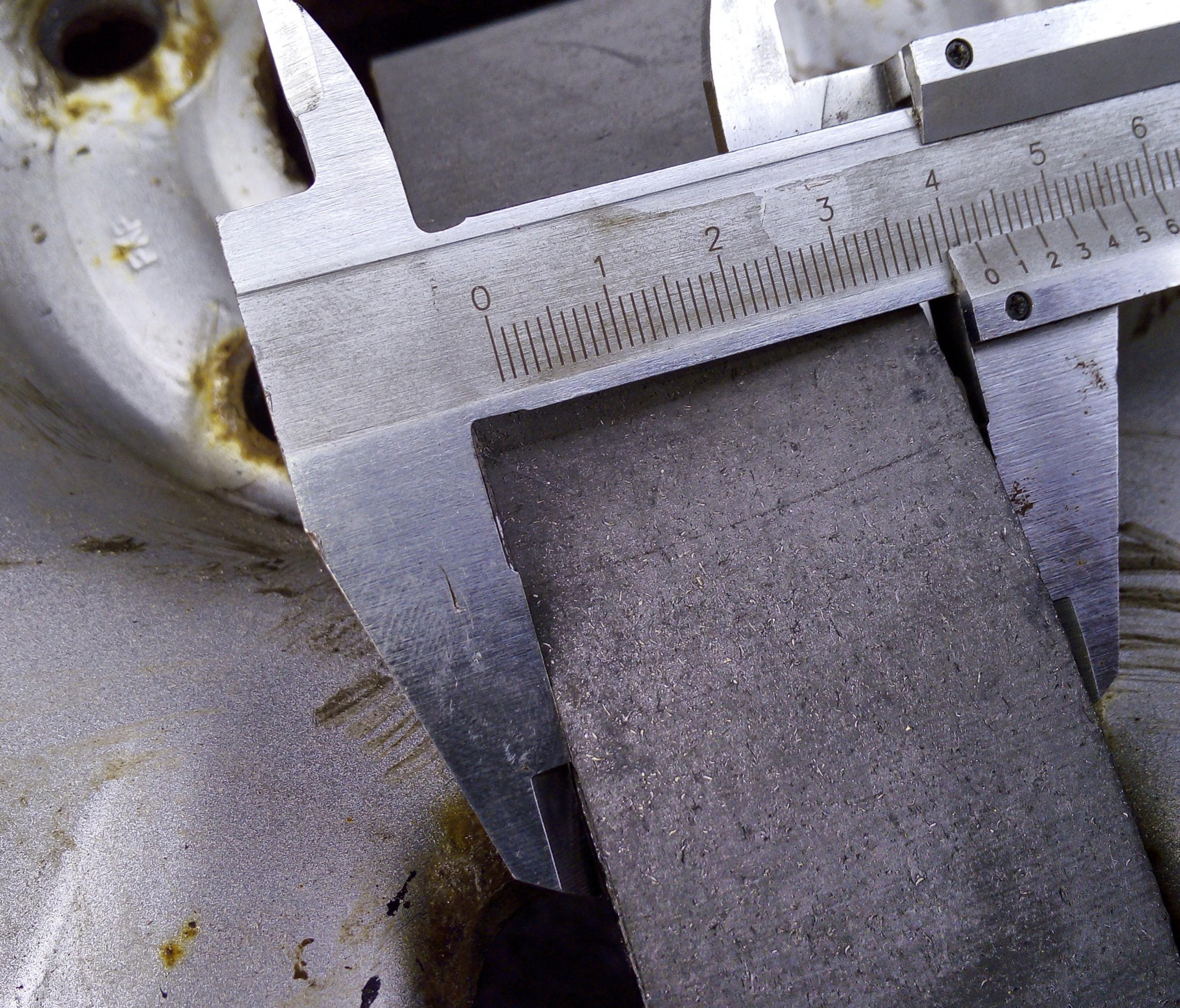

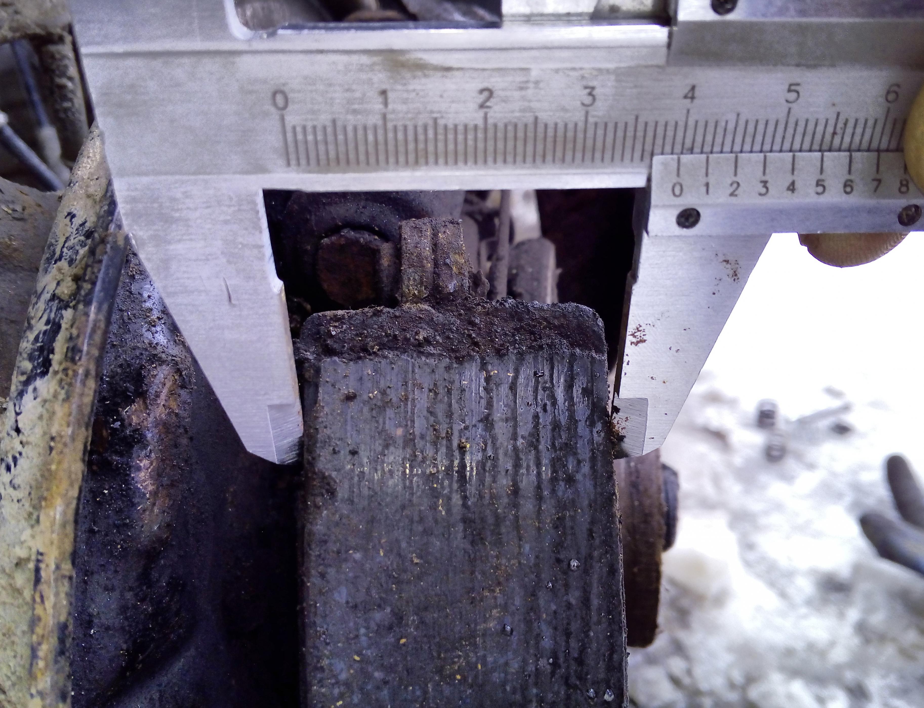

Textar по "железке:
По фрикционной накладке:
Оригинал Bosch по " железке":
ID:	127031   Нажмите на изображение для увеличения

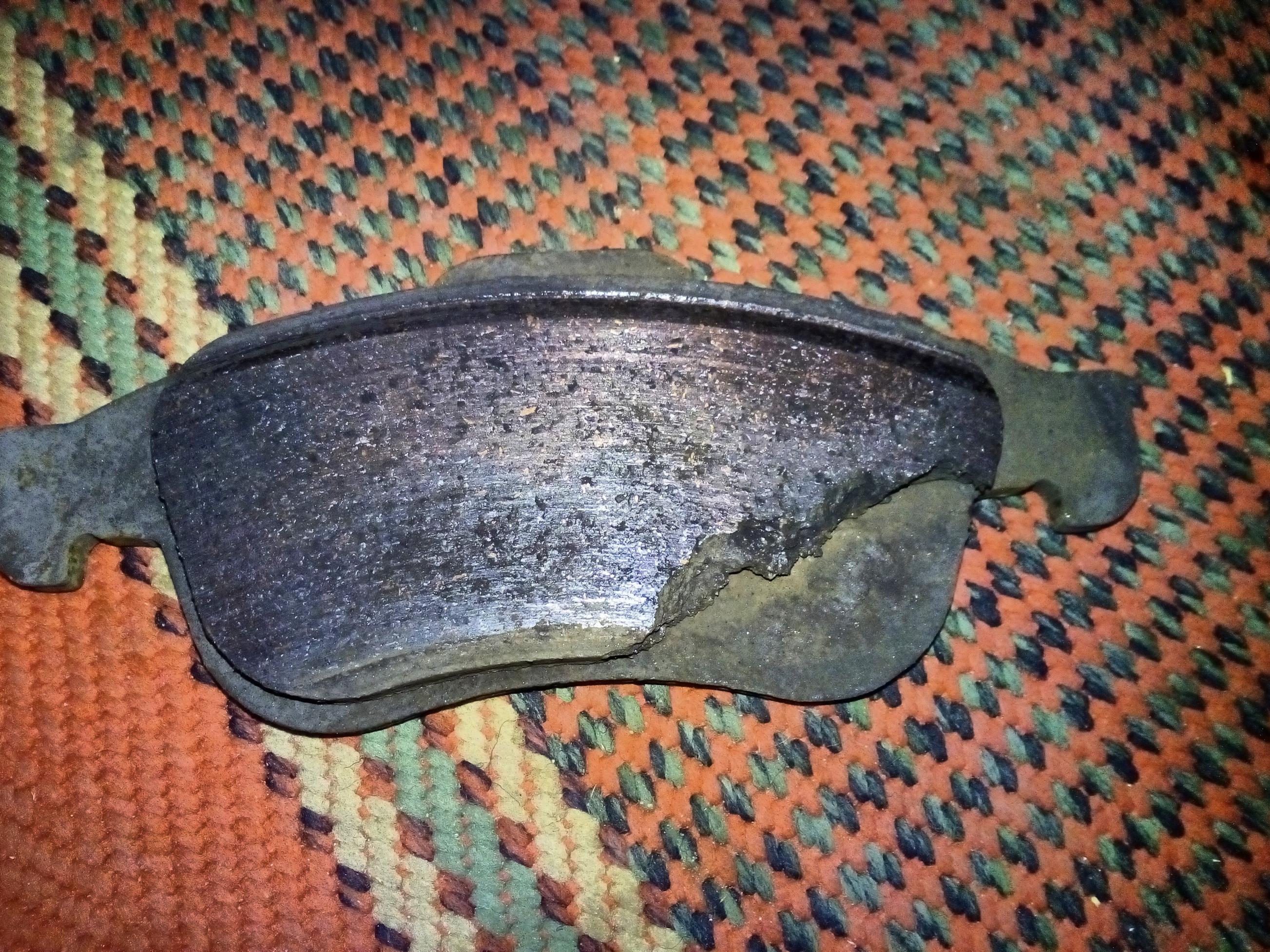

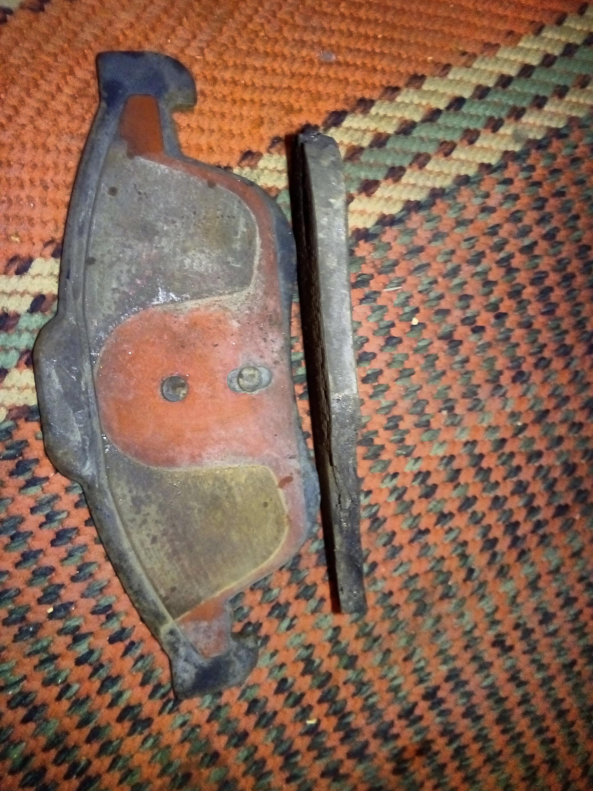

В обчем, как оказалось, толщина фрикционных накладок - далеко не показатель остаточного ресурса колодок:
ID:	127138   Нажмите на изображение для увеличения
