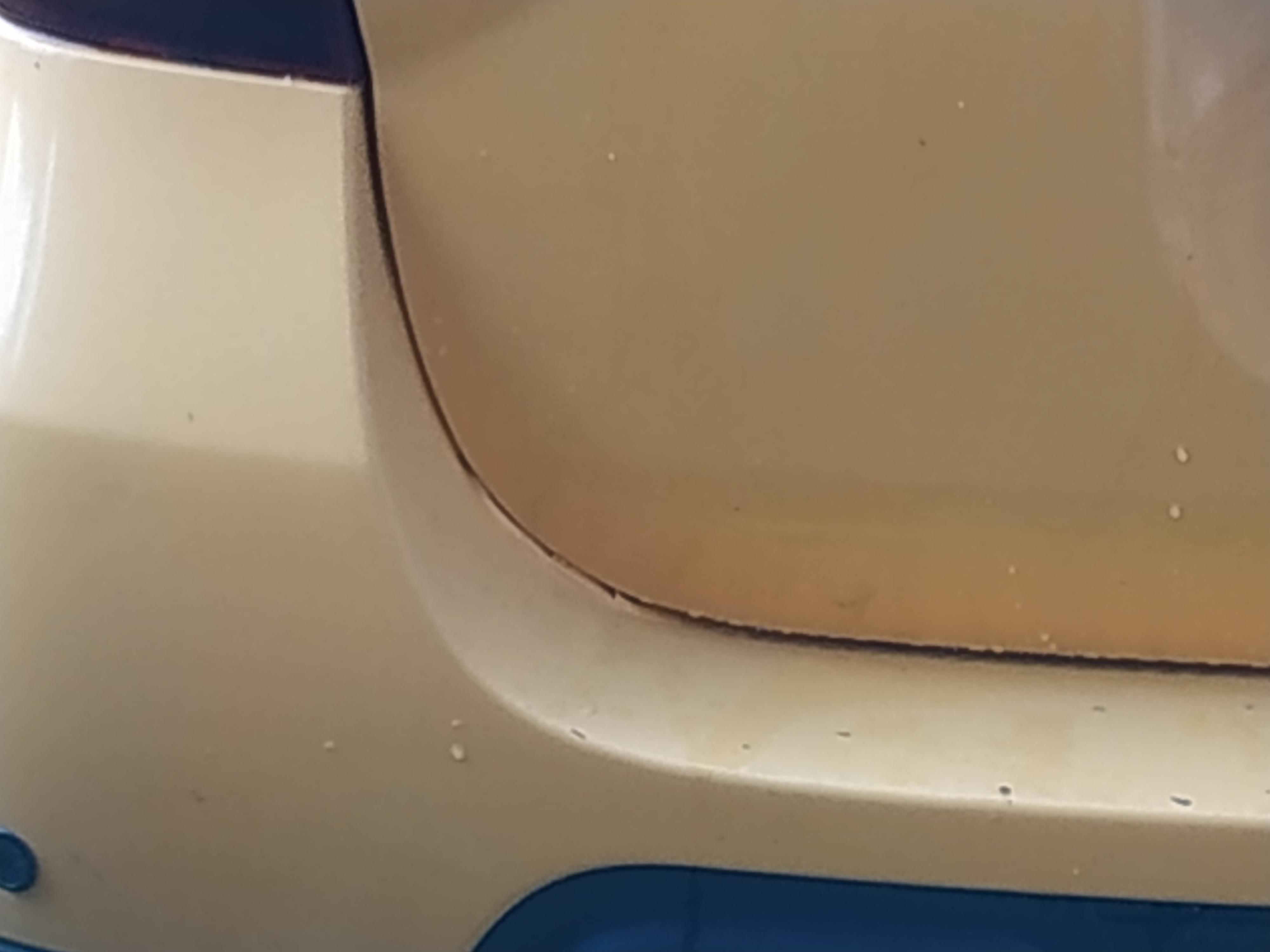

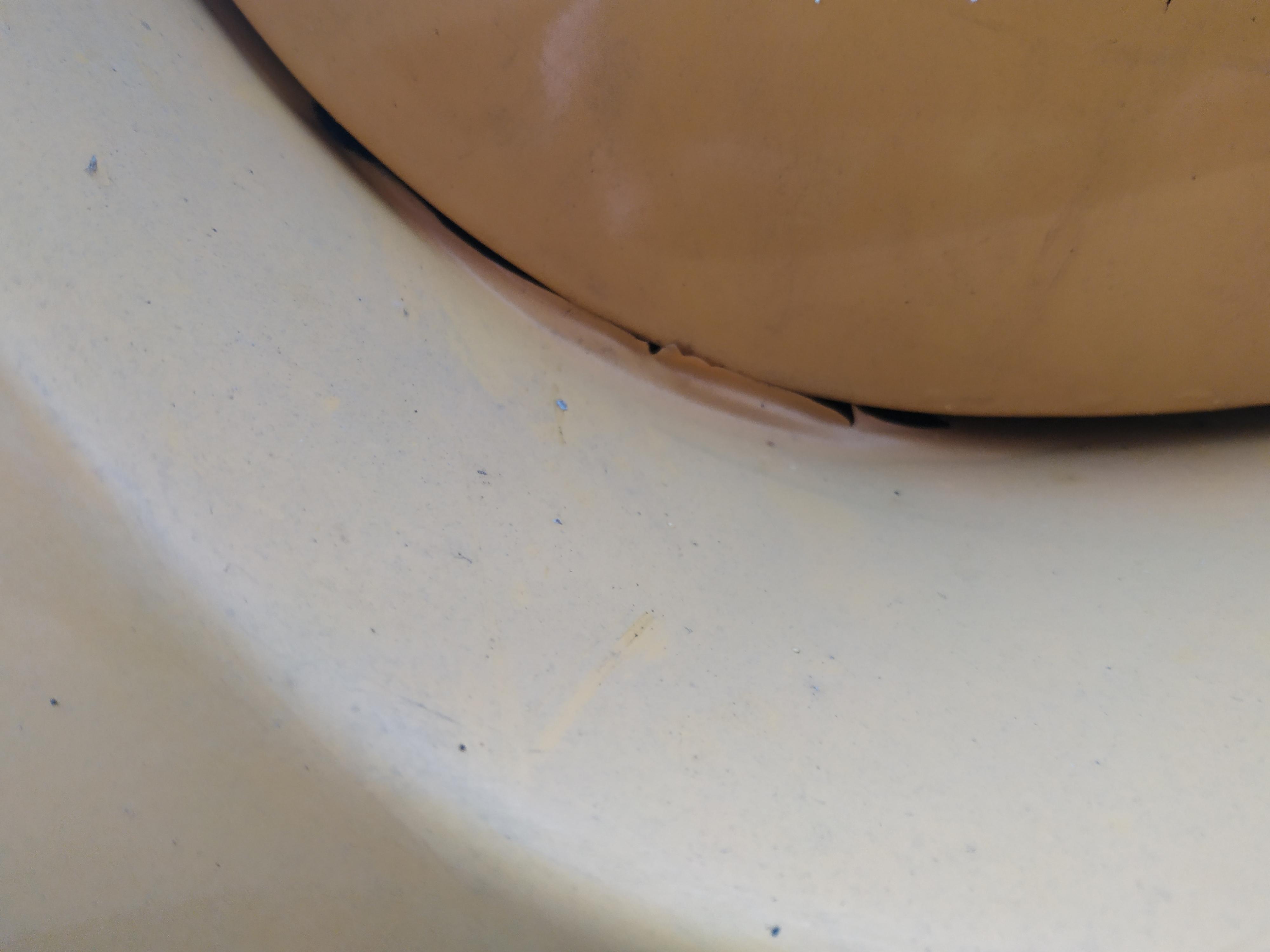

Пятая дверь трёт оклейку, только заметил. Кто что думает?
Хотя в других местах всё идеально - и зазоры и прилегания. Закрывал по центру, задом не долбился... думаю немного подогнуть.. какие мысли? Но там же усилители, не перестараться бы.

Водонос
, дверь вроде ровно стоит, может быть бампер стоит неровно, может его выгнуло или крепление разболталось, там пластиковые кронштейны под бампером, может быть что-то с ними.

Re: Криво установленная дверь багажника.
odin_volk
Водонос
Всё оказалось даже проще - отошла плёнка оклейки на сгибе и лопнула. Такое бывает сплошь и рядом. Бампера дверь не касается.
