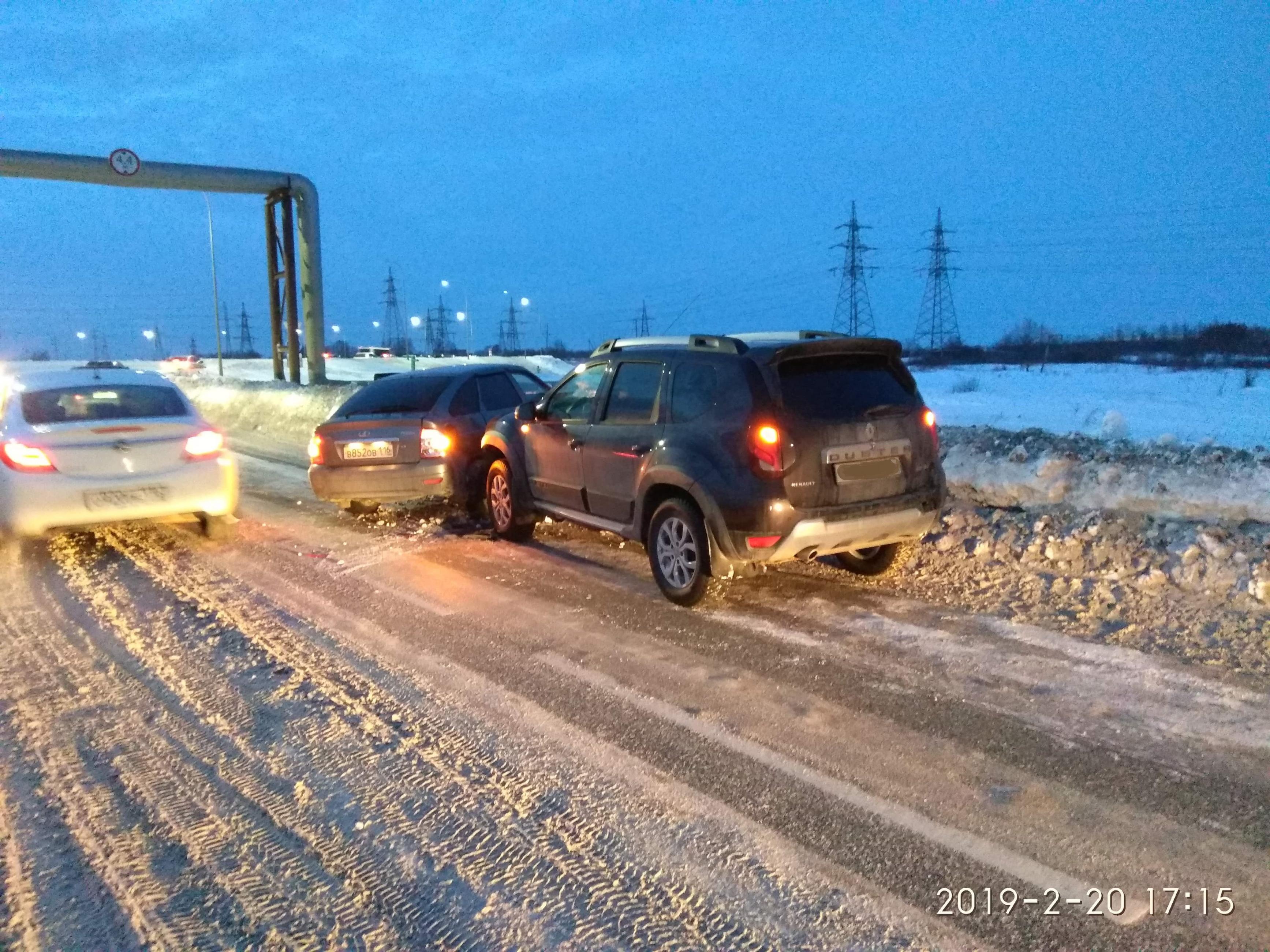

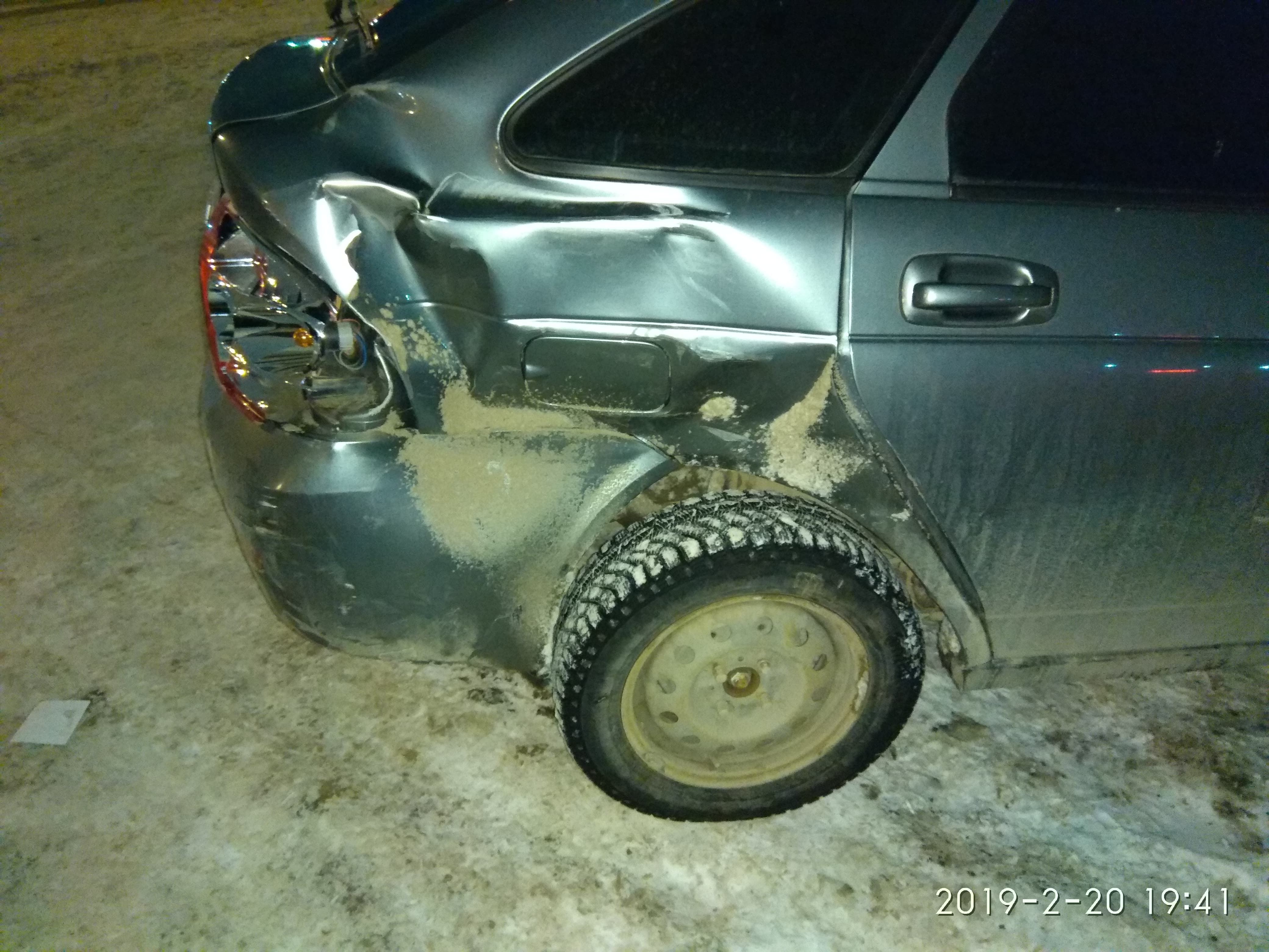

Всем привет.
Принимайте пополнение. Дастеру 1.5 года, пробег 27 тыс.
Сейчас жду сколько страховая насчитает, потом буду думать как действовать.

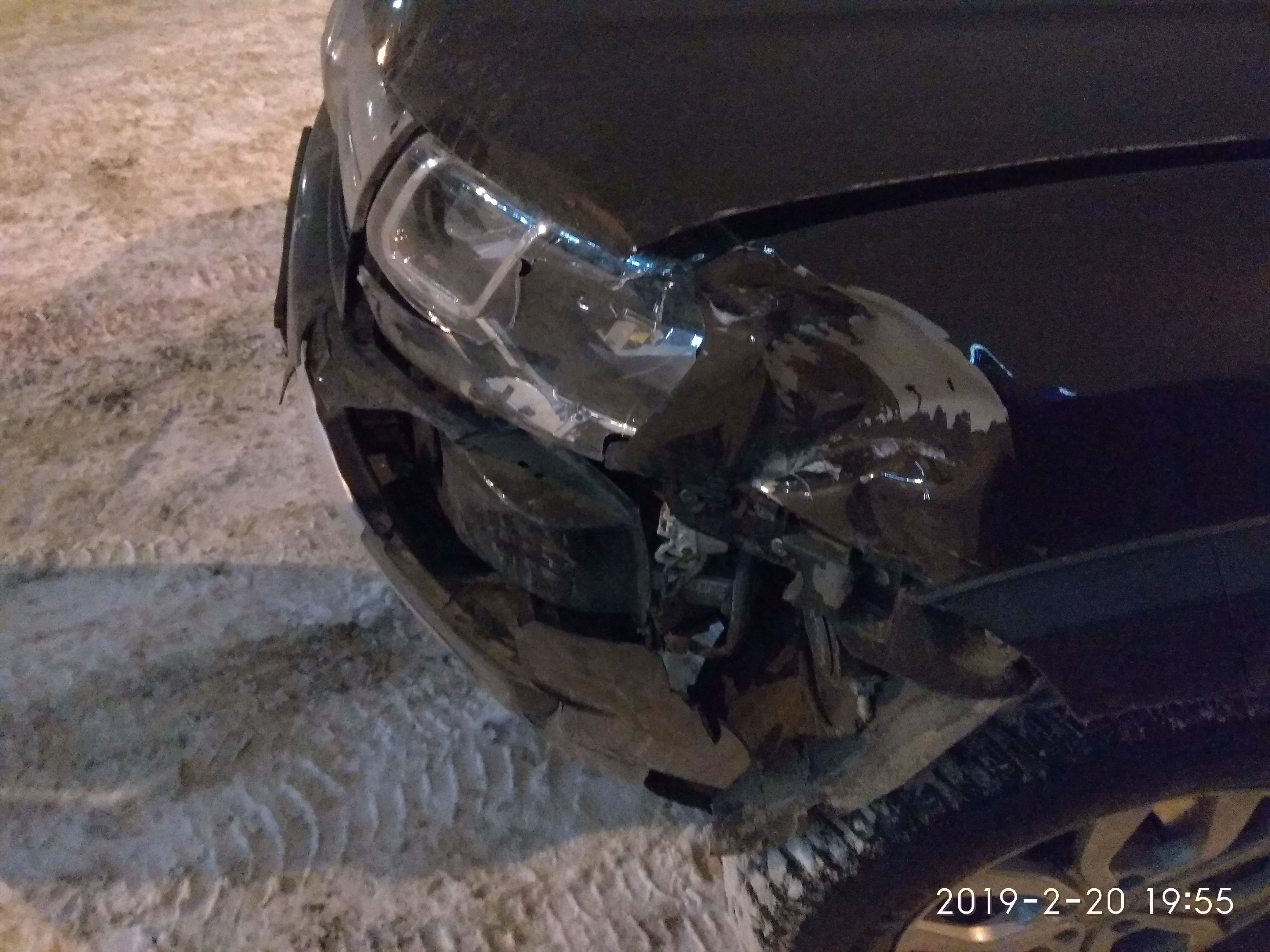

Оценщик сказал: 1) крыло, бампер под замену и покраску. 2) капот ремонт и покраска. 3) фара замена. Был только наружный осмотр, ничего не снималось. возможны скрытые дефекты но надо уже на СТО загонять и там смотреть. Машина каждый день эксплуатируется и слава богу что на ходу.

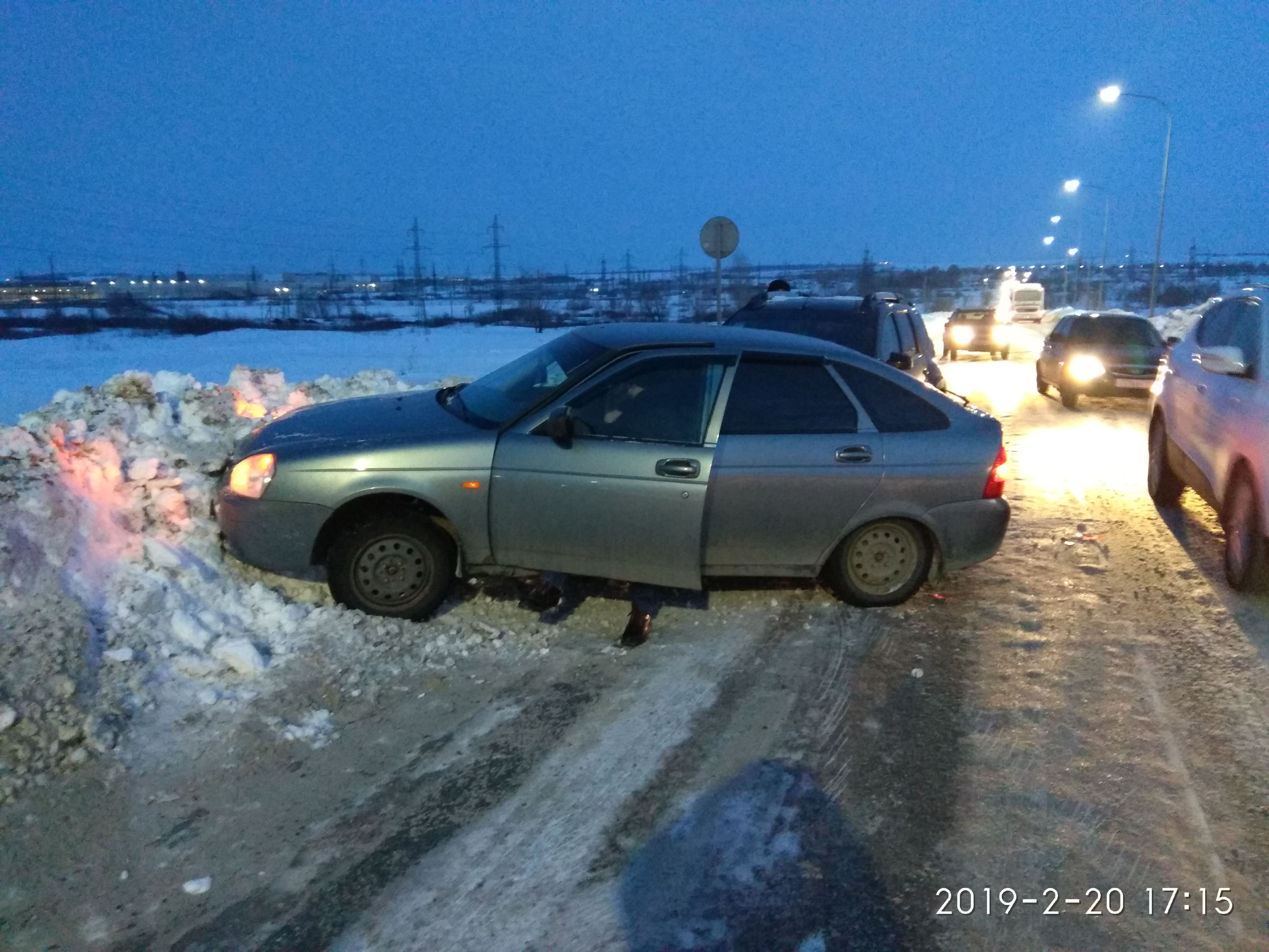

Я не виновник. Для тех кто не смотрел видео сразу скажу, машина вылетела со встречки.
че то глюк какой то, ссылка на ютюб не работает. дополнительно выложу просто ссылки.
Дастер куплен в кредит и соответственно заставили Каско оформлять, НО каско только на 1-й год нормальное, а на второй и 3-й год обрезанное по самое не могу, поэтому буду по Осаго оформляться.

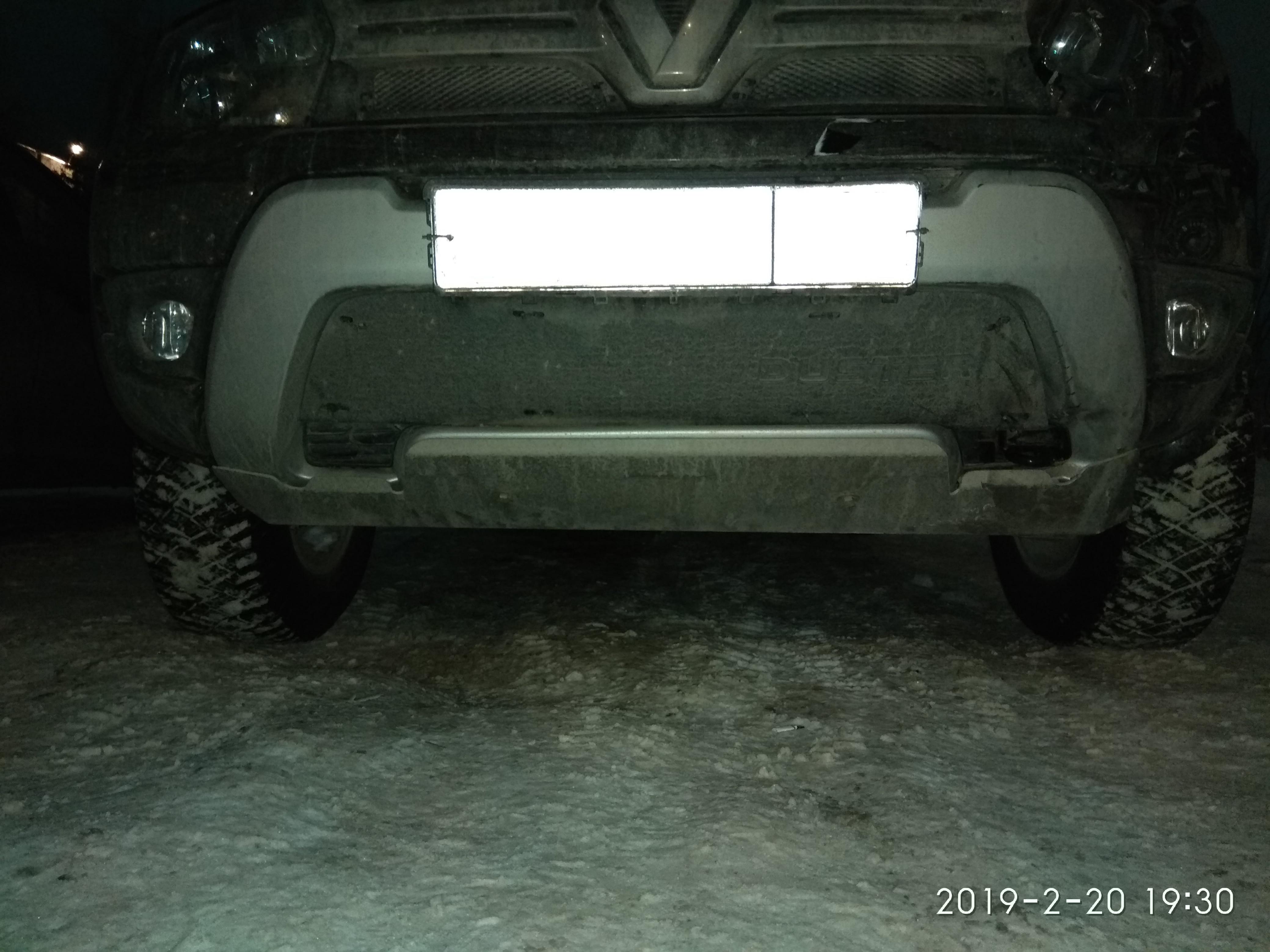

Часть удара на себя приняла Увеличенная Алюминиевая защита от фирмы Патриот. на фото видно что угол на который пришелся удар загнут вверх, думаю в колесо приоры защита ударила.
Обратился я в свою страховую, и как выяснилось у нее нет договора с офдилером Рено фирмой ТТС, поэтому если направят на ремонт то не к офдилеру (правда дастера я брал не у них а в Москве)
Да, еще погнуло буксирную проушину немного, но оценщик этого не увидел и я забыл ему сказать.

Лонжероны целые точно, усилитель бампера не пострадал. Бампер голый 15000, лыжа 5000, фара 5000, крыло оригинал 9000, комплект накладок 4000, брызговик возможно. Абсорбер бампера 1500. Могла пострадать площадка под аккумулятор и возможно брызговик кузова. Плюс весь крепеж, надеюсь ты все обломки и гаечки-болтики подобрал.
Тысяч на 70 влетел. Выплатят 40. Держись.
Проверь диффузор вентилятора и рамку вентилятора, там пластик хлипкий.
Кронштейн крепления бампера к крылу 500руб.
И похоже решетка радиатора хромированная тоже подбита. Если менять, ещё 15000. Тогда, если все ставить новое, ты к соточке подойдёшь. Сочувствую.

Удар довольно приличный.
Капот только под замену, там как было уже не сделаешь, геометрия всей плоскости должна уйти и его передок, если будут ремонтировать, могут шпаклёвки накидать, потом кромка сгниёт... После ремонта на новом, уже покрашенном капоте через отверстия пролей Мовилем, особенно переднюю кромку изнутри.
Петли капота тоже под замену, на втором крыле тоже капотом будет что-то.
Замок капота, телевизор, колесу досталось, проверь на стенде стойку, рычаги, рулевое, углы колёс.
