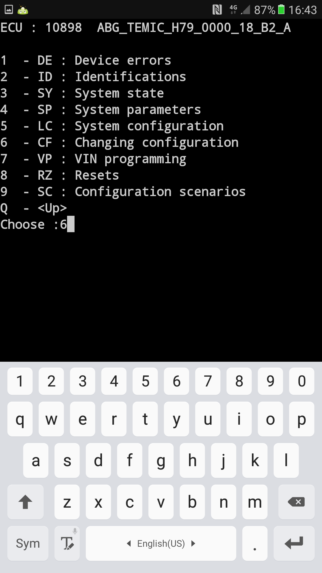

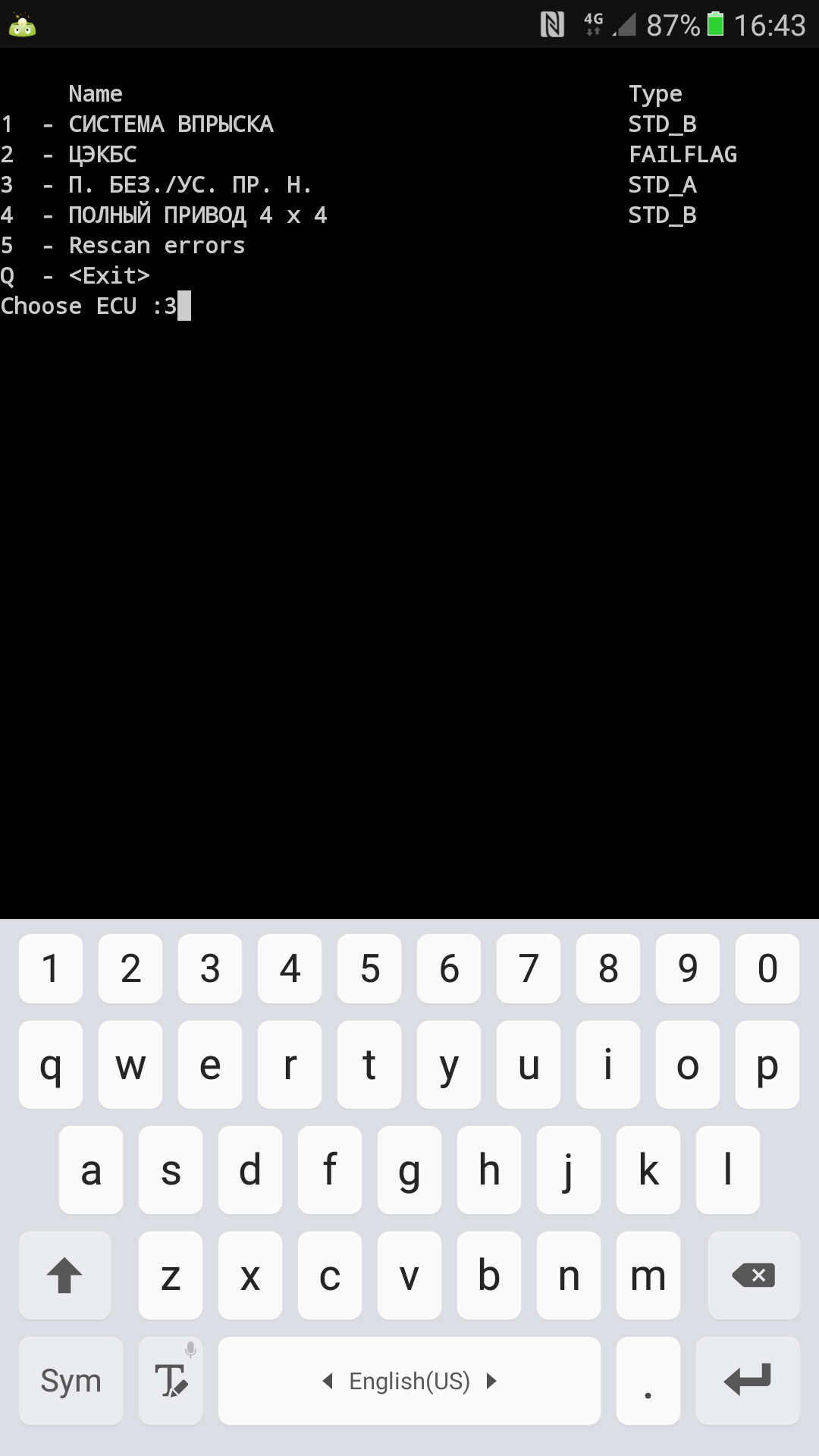

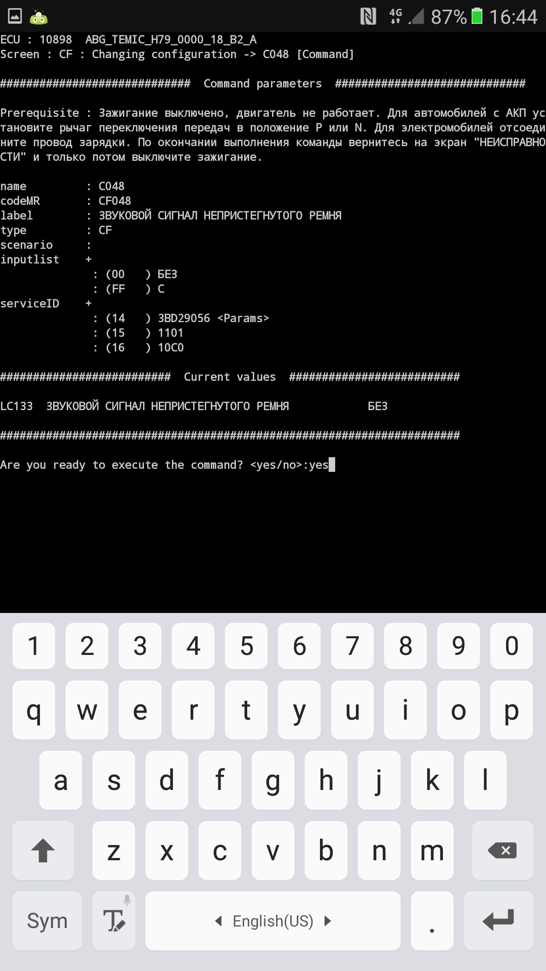

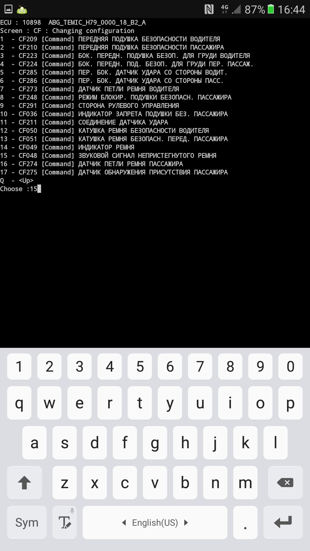

Отключил зумер ремня при помощи ондроида и блютуз ELM327.
По этой инструкции установил на телефон PyRen.
При подключении PyRen к авто видим слайты:
1. Выбираем пункт 3 - "П. БЕЗ. /УС. ПР. Н."
2. 5 пункт - просмотр конфигурации "LC : System configuration", 6 пункт редактирование конфигурации "CF : Changing configuration".
3. После выбора 6-го пункта выбираем пункт 15 "ЗВУКОВОЙ СИГНАЛ НЕПРИСТЕГНУТОГО РЕМНЯ"
4. Необходимо подтвердить желание изменить параметр - "yes"
5. Выбираем пункт 1 "Без"
6. "Enter" для продолжения, "Q" для выхода из скрипта.
На этом все.
Результат: индикатор мигает, зуммер не пищит.
ЗЫ. Все операции Вы производите на свой страх и риск

Эххх, печалька. Рано я обрадовался такой возможности...
Не взлетело. Походу мой элм не той версии. Странно, почти год назад с помощью Pyren таки смог подключить бортовой компьютер. А вот с ремнем не получается. В разделе "CF : Changing configuration" у меня только три пункта по названию даже не могу определить о чем они. Пункта 15 "ЗВУКОВОЙ СИГНАЛ НЕПРИСТЕГНУТОГО РЕМНЯ" нет. (

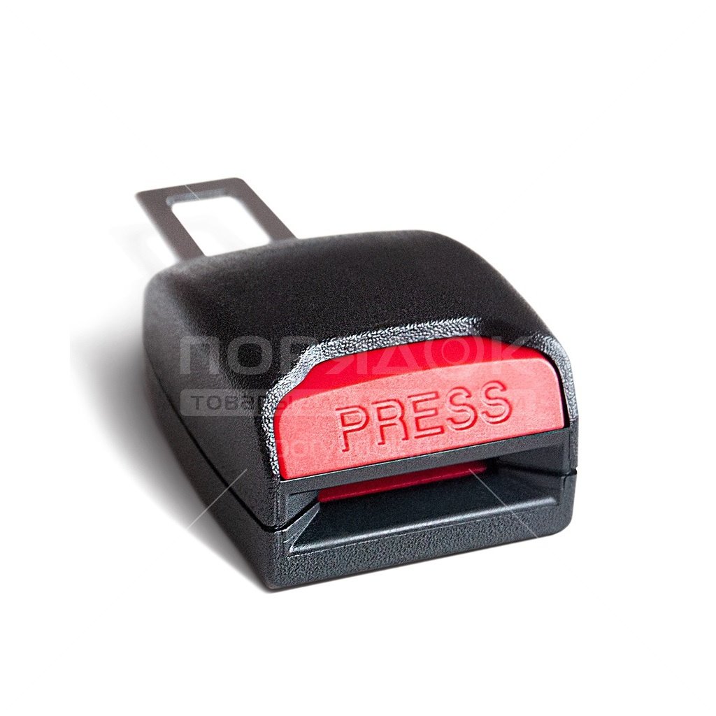

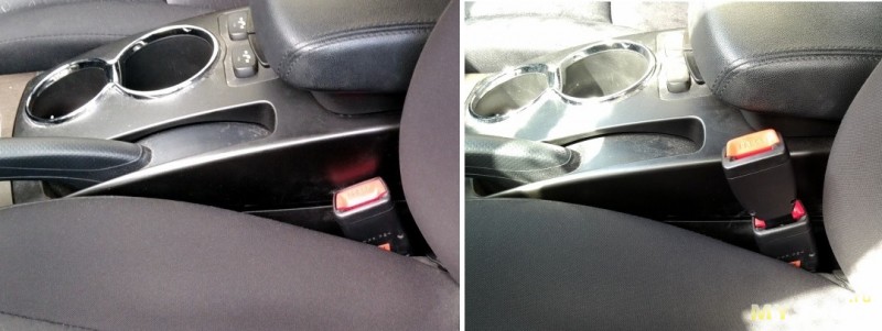

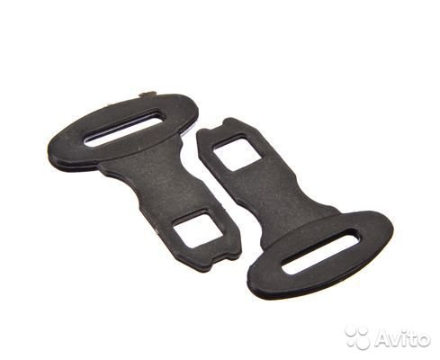

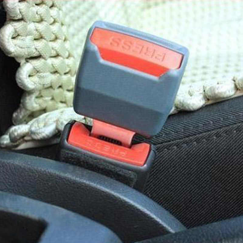

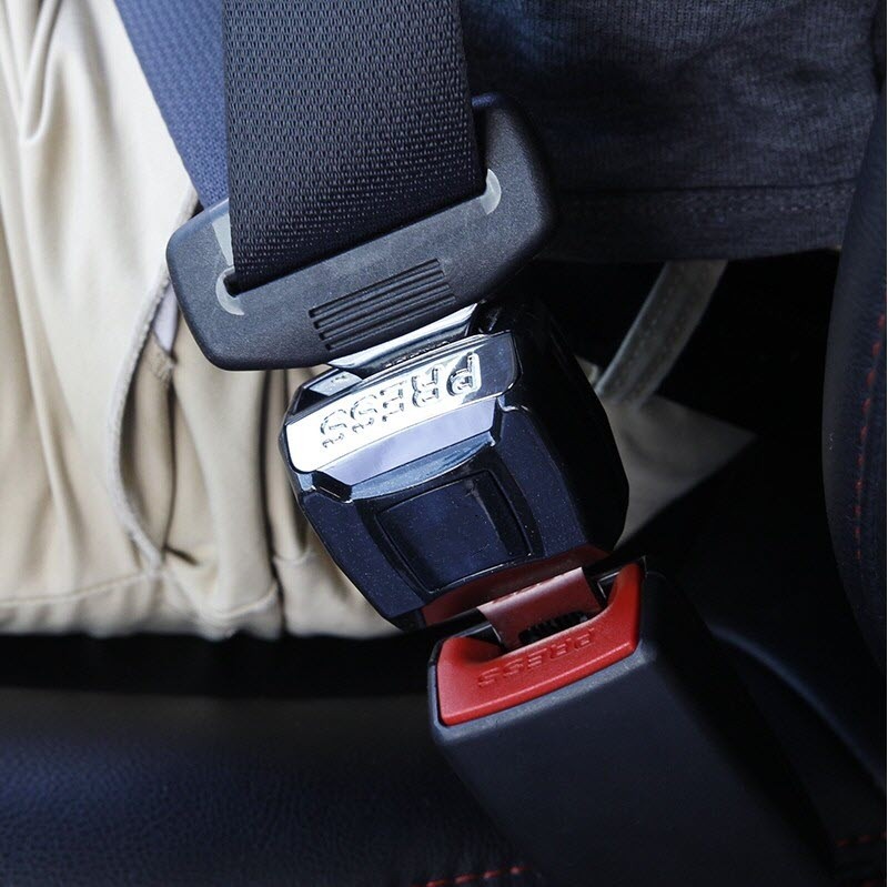

1. Застегиваем ремень безопасности без водителя.
2. Заглушка для ремня безопасности. 50р.
3. Заглушка ремня безопасности с гнездом под ремень. 100р.
Старый 28.09.2020, 18:12   #58
-Джек-
Аватар для -Джек-
Онлайн: -Джек- вне форума
Был(а): 15 июн 2025 13:11
Адрес: Россия
Автомобиль: DUSTER Adventure 4x4 2.0 143 л.с. МКП6 2019 г.в.
По умолчанию Re: Отключение зумма ремня
Сообщение от -Джек- Посмотреть сообщение
