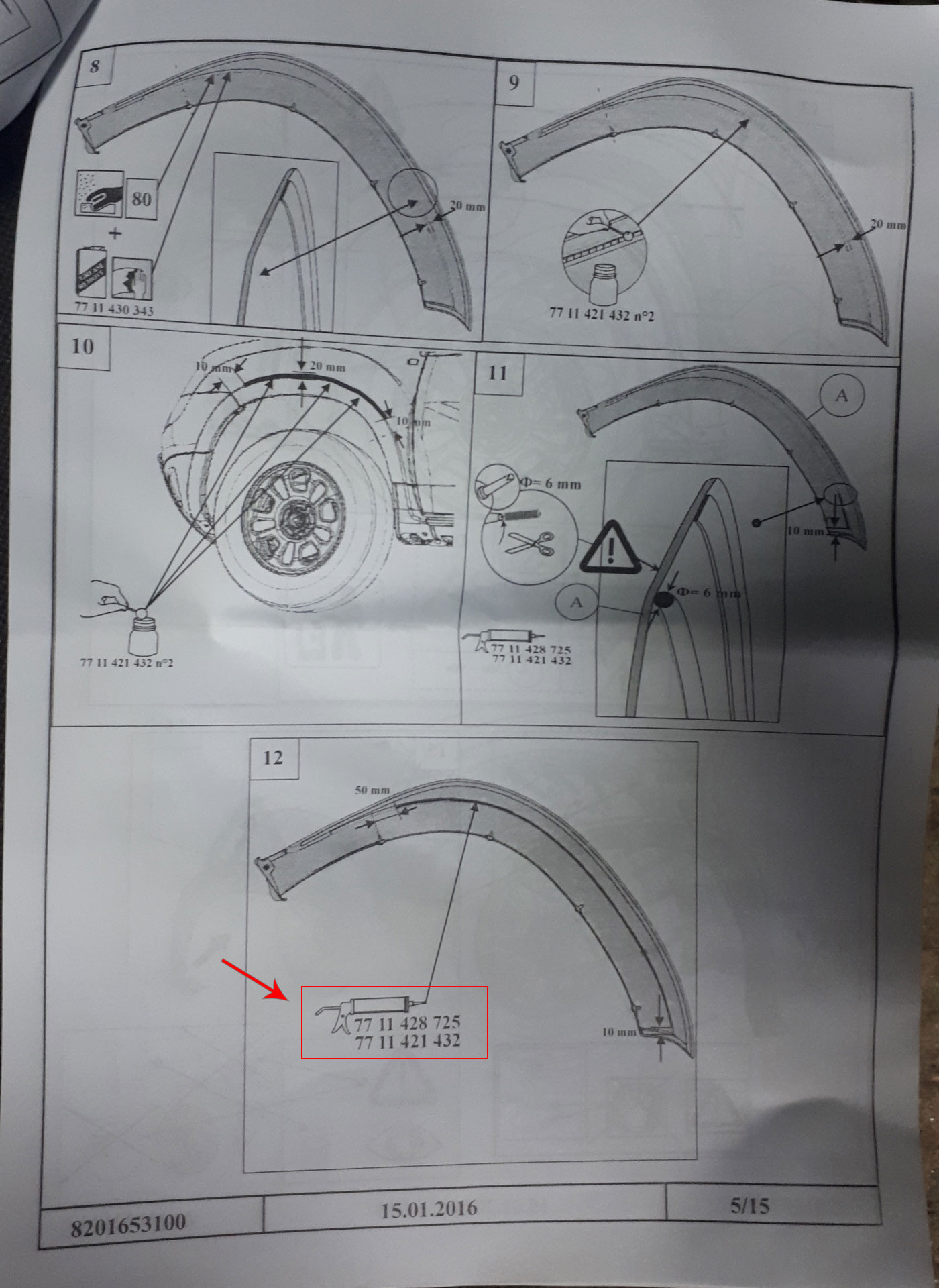

Приветствую всех Дастероводов и не только!
Помогите найти аналог для клея, который указан в инструкции на установку оригинальных расширителей колесных арок, в инструкции указано два номера на клей: 7711428725 или 7711421432
так вот не пойму это или стекольный клей или не высыхаемый герметик типа Body 940
если стекольный клей, то тогда они будут не съемные, что не очень хорошо если что

Да,похоже на стекольный и такие расширители будут не съёмные.У меня на новой машине отпали через 2-е недели после покупки,не полностью конечно,но начали отслаиваться.Сам садил на 3м 3 раза,в итоге выкинул их и заклеил бронеплёнкой.На такой клей не решился,даже не стал садить на автомобильный герметик(белый) его тоже когда высохнет не отодрать...

Возможно у Вас была нарушена технология проклейки, скотч был наклеен без нанесения праймера, особенно это важно на пластике, так как он жирный и без праймера скотч на нем не держится нормально.

Оригинальные накладки идут на двустроннем скотче, если приклеивать, то именно на полиуретановый герметик, например такой

клеил на полиуретан
