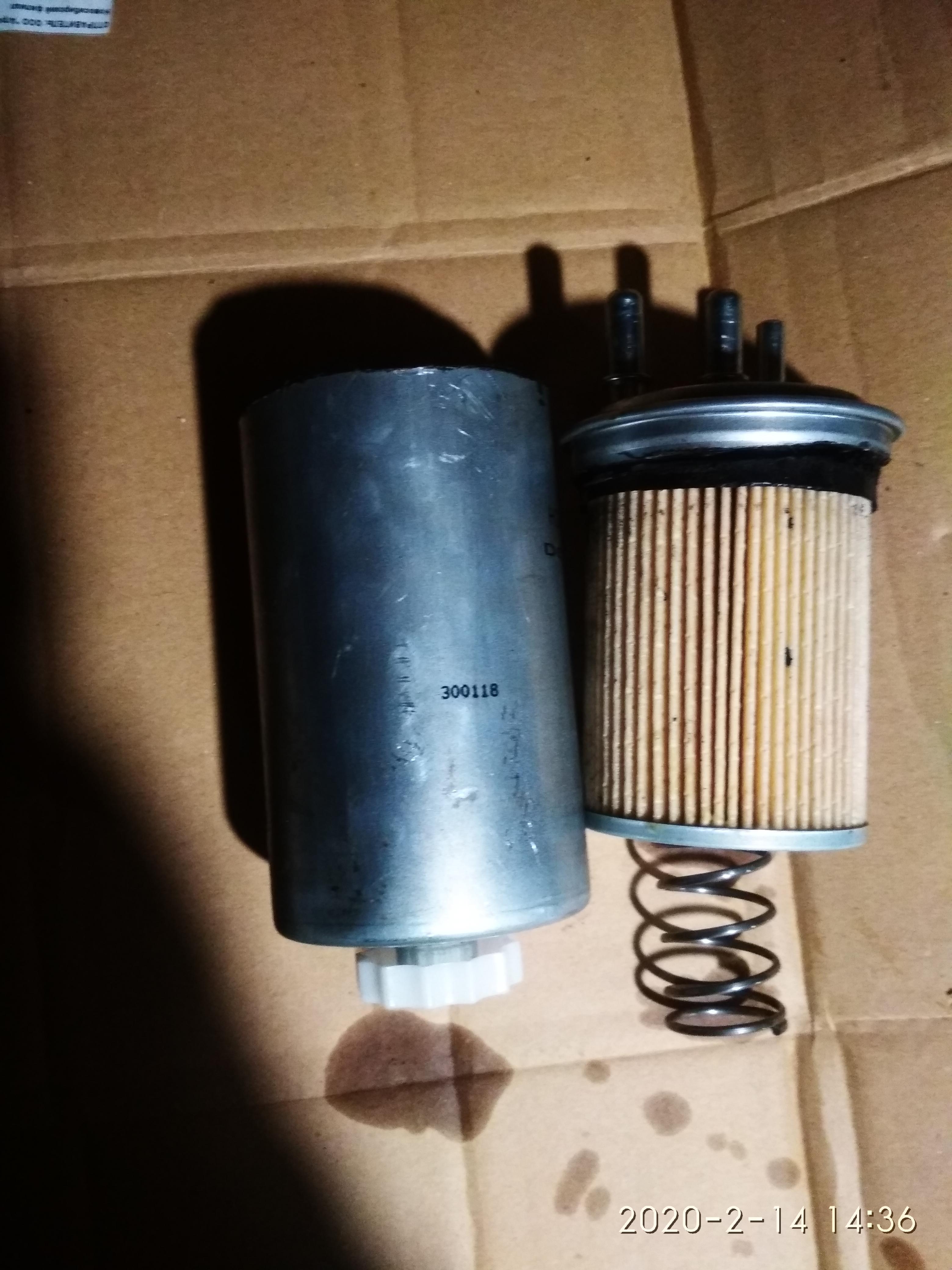

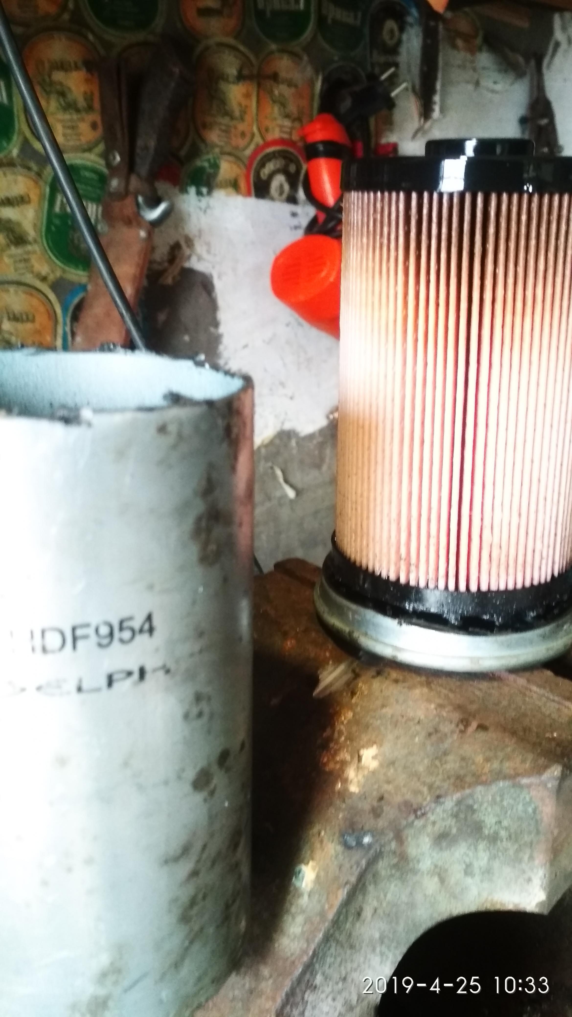

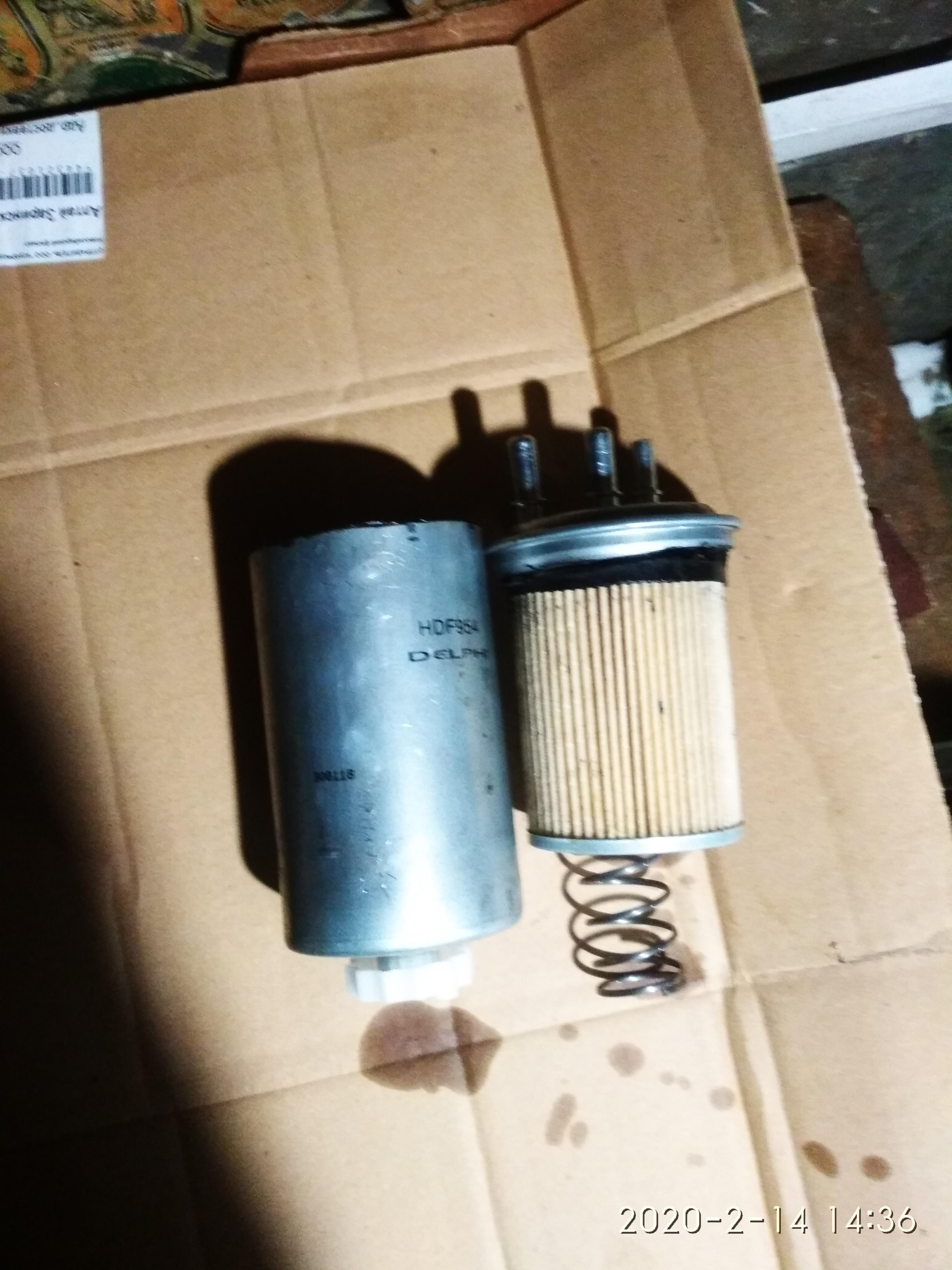

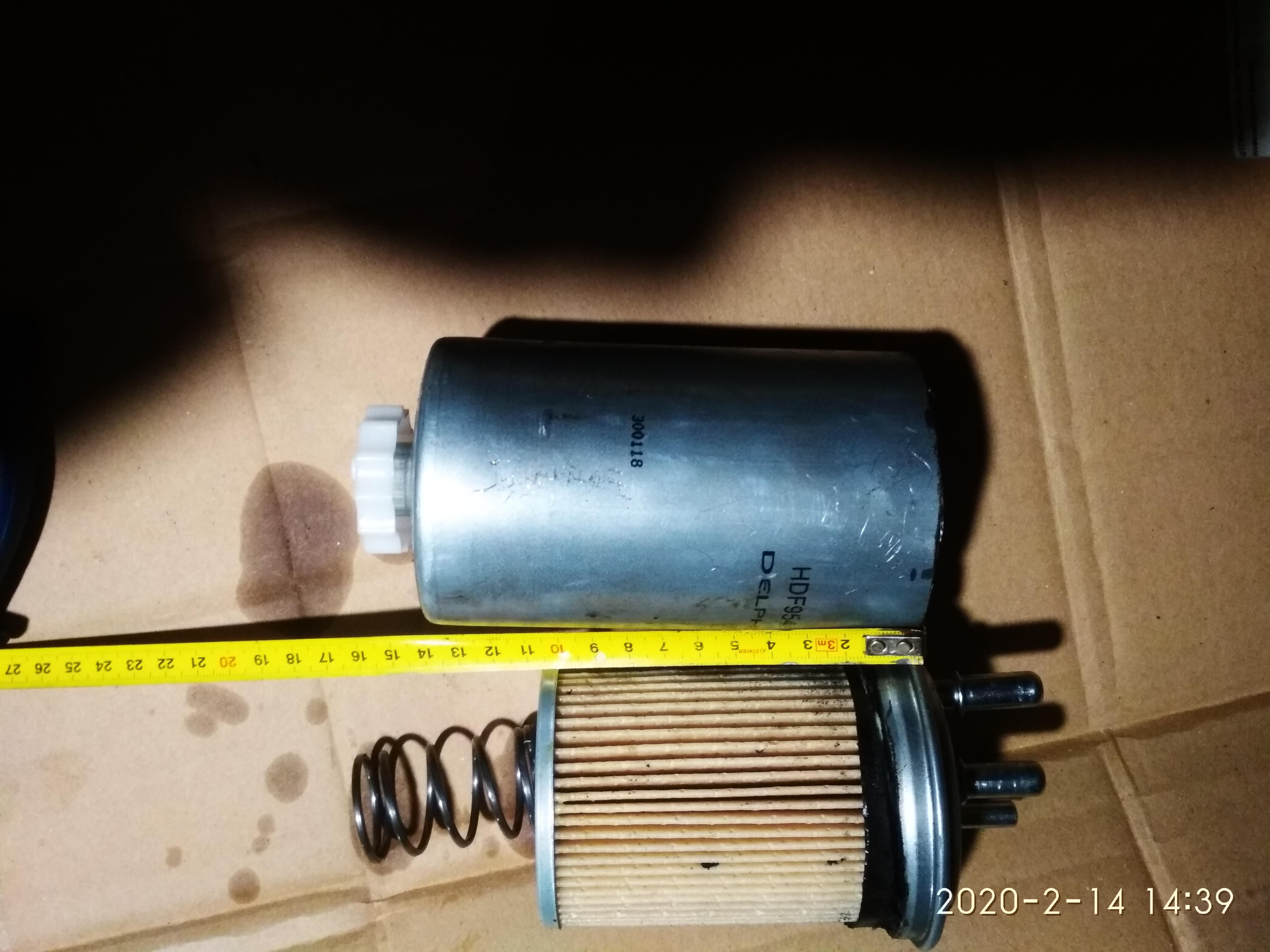

Сообщение от HID
он для топливной Делфи. А вам скорее всего контрафакт просто попался.
Он для топливной Сименс.
1. Просмотрите оригинальный номер на 109л и размер в т.ч.
2 посмотрите цену его
фотки остались с 19 года, ну и 3 фотки который попался
Дело было не в бобине ......
Последний раз редактировалось n_dum; 29.10.2020 в 17:13.

Сообщение от n_dum
У сименса сменный картридж.

Сообщение от n_dum
Для Сименса отдельный картридж идет, а не весь фильтр в сборе.
Сообщение от n_dum
Цена на нормальный Делфи 954 в районе 2000р.

Адрес: Таганрог
Уже обсуждали, с этого года уже и на Сименс идёт неразборный фильтр.

Сообщение от alexx_prg
Правильно, дак этом всё и дело! Требования у сименс к фильтрации ниже!. а их фильтр ставится на делфи разъёмы, крепления подходят, но надо более ВНИМАТЕЛЬНО смотреть на применимость по модификации на 884 НЕ надо от сименс топлвный, а наоборот - ВОТ ЭТО ХОРОШО, с учётом вероятности теоретической схватить палёнку на бредовой заправке, что у меня и получилось! Ато, что на фильтре написано ДЕЛФИ, это название фирмы-производителя, и рулевые, шаровые они делают. ДЕЛФИ, это название фирмы-производителя, а не то, что предназначен для топливной ДЕЛФИ!.

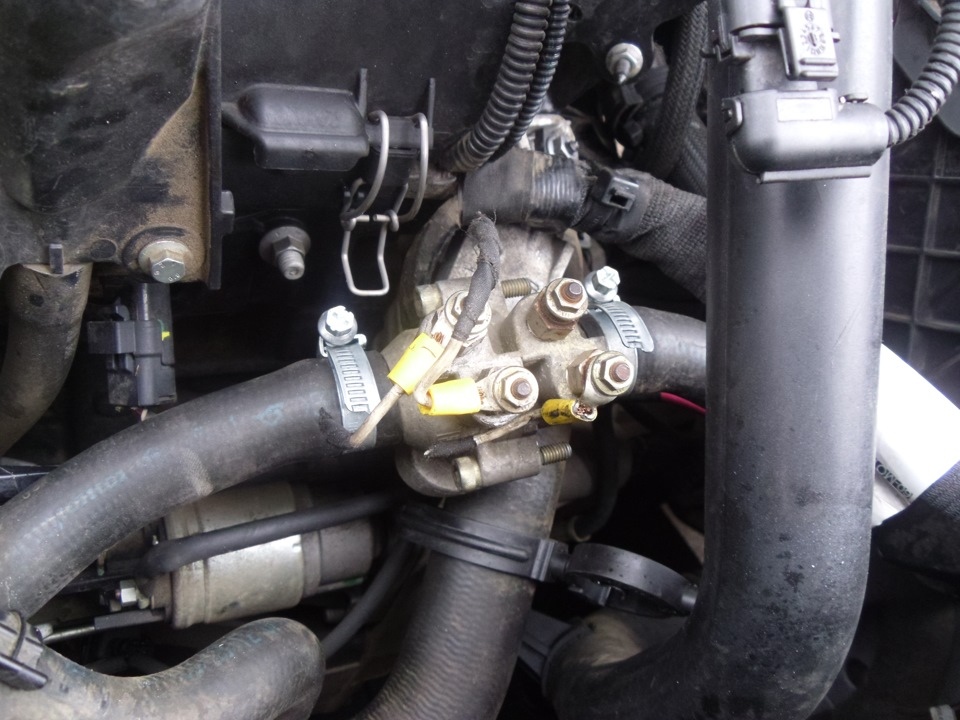

А откуда на дизеле 05.17 выпуска ВНИМАНИЕ установлен с завода (как утверждает хозяин авто):
Погружной подогреватель двигателя: CTHAB1 - Плавпредохранитель салона No. 1;
У.Шекспир

Сообщение от mario
Ага, конечно, на изоленте, скрутках и универсальных хомутах.

alexx_prg, Вот и мне не верится, но как он у него в расшифровку по вин попал третья строчка снизу:
