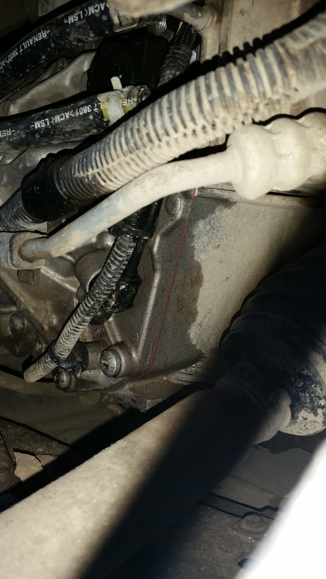

Спустя год ситуация повторилась
На этот раз поехал с претензией. Машину приняли в гарантийный ремонт, который длился 17 календарных дней.
