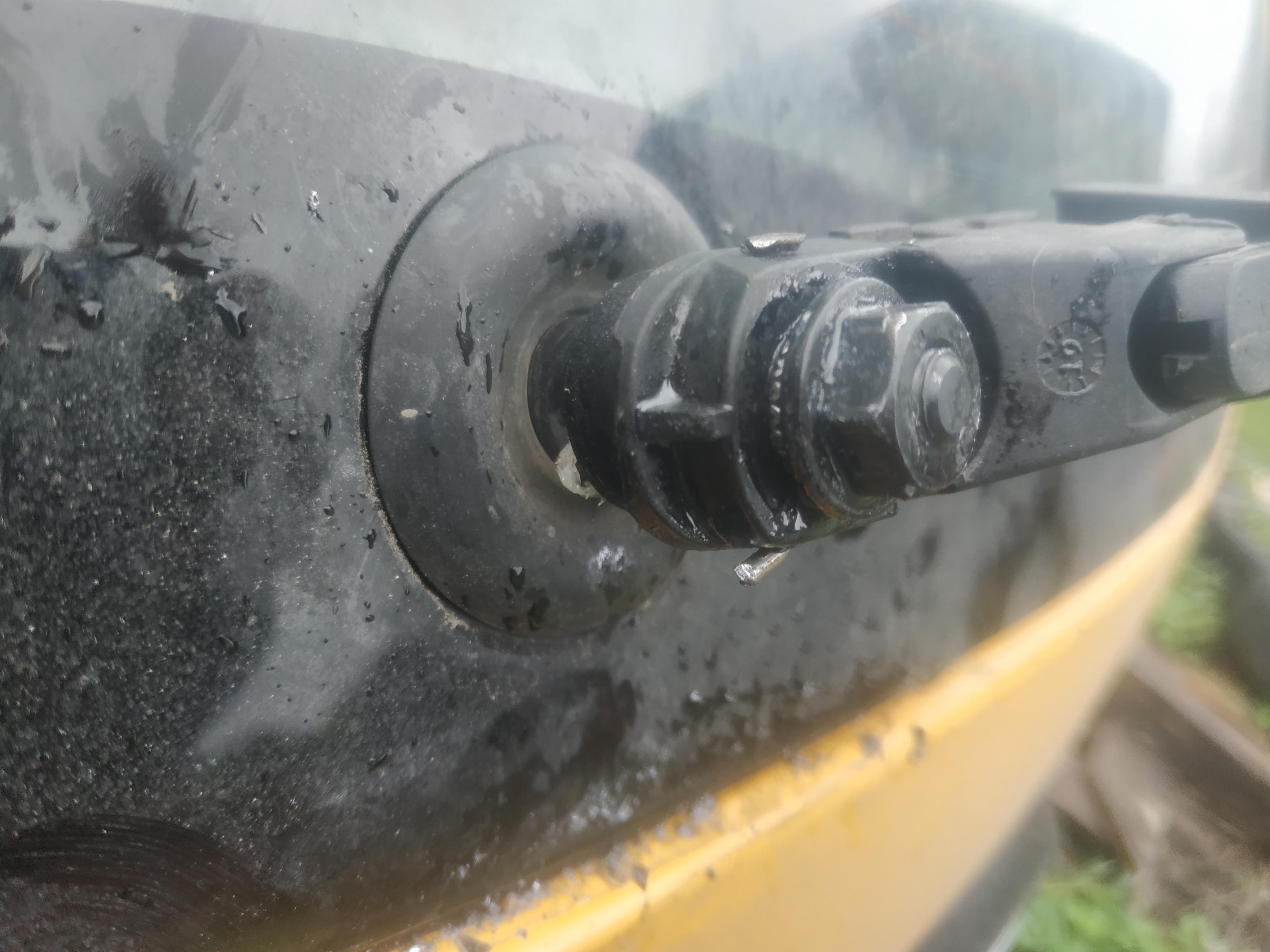

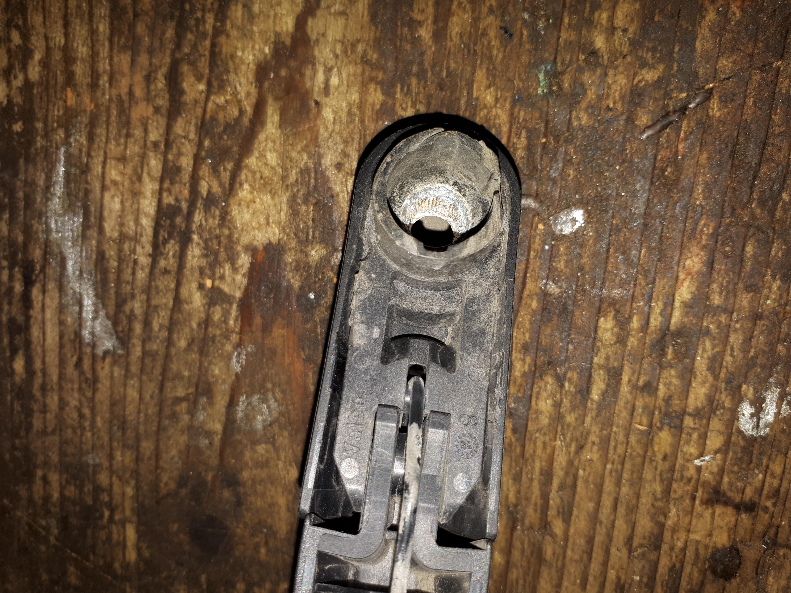

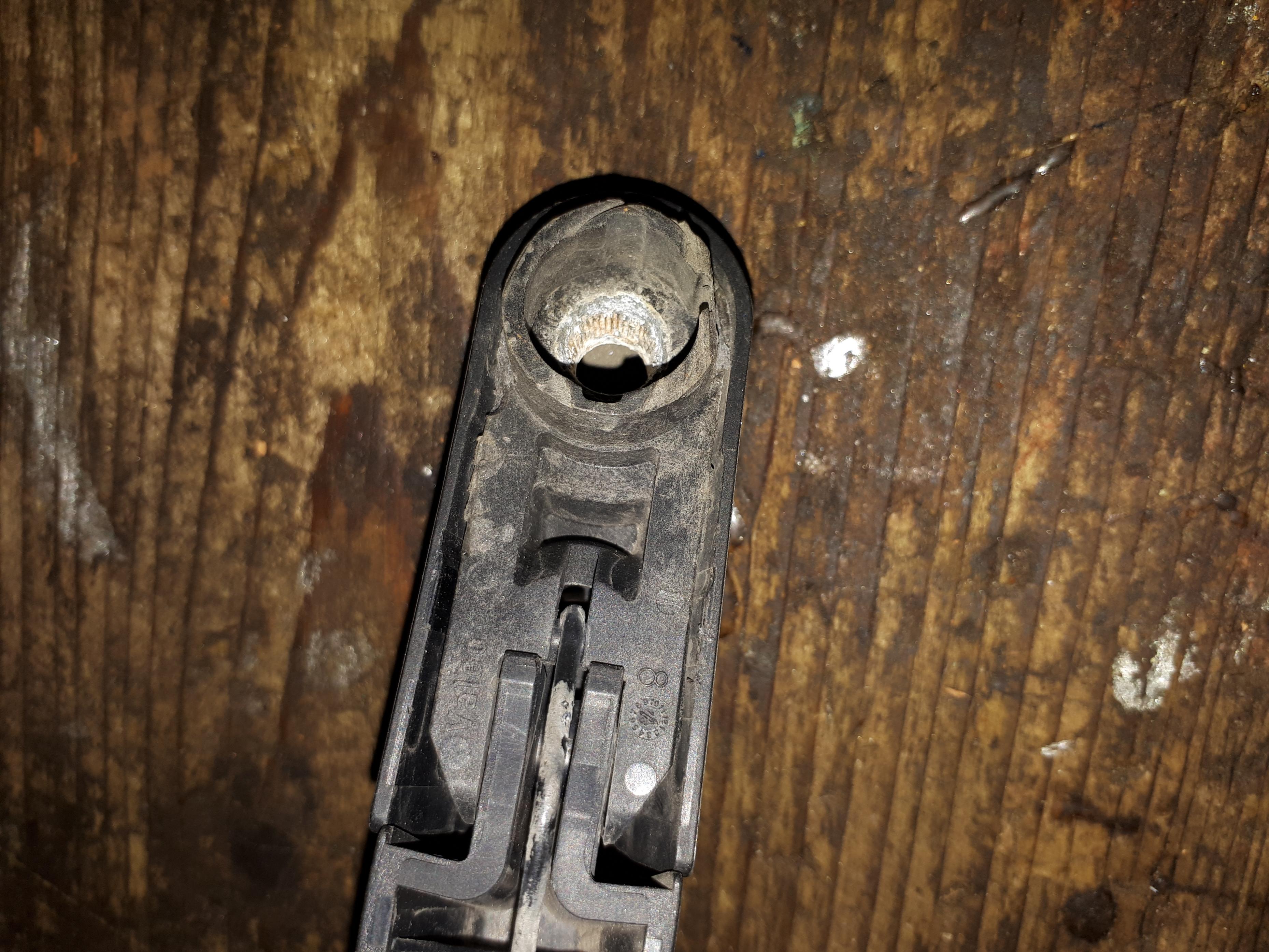

Идея с эпоксидкой не прошла. Толи плохо смазал, то ли не застыла, то ли смазку плохо удалил, толи дождик капал и по воде не успел поставить.
Остался единственный вариант. Купил 2 сверла Девольт за 150 р пара 2 мм, прошил насквозь, забил гвоздик под натягом, обрезал и загнул. Кто захочет снять щётку, придётся повозиться.
Ну РЕНО конечно удружил... какому "гениальному" инженеру пришла в голову такая конструкция?! Рено это ППЦ...
Если и спереди такая же, то их лучше не трогать... а я хотел их на более удобные поменять...

Сообщение от Водонос
спереди на шлицах поводки.

Водонос, прочитал твою историю деревом и с задним стеклоочистителем - не знаю - плакать или смеяться.
Про дерево - видимо на хорошей скорости ты сдавал назад, потому и не успел затормозить вовремя.
Куда ж задом наперед летел так родимый, куда торопился то???
Здесь ни парктроник, ни видеокамера не поможет, рулят только трезвая голова и здравые мозги в ней.
Про поводок заднего стеклоочистителя (задний дворник) - да неправ ты в своих выводах и суждениях, поводок там всю жизнь на шлицах стоит, надо только в эти шлицы попасть когда ставишь этот поводок, чего видимо твой мастер не знал и поставил мимо, потому и срезались все шлицы.
А не судьба была купить новый поводок, или не заработал на него???
Вместо этого решил по деревенски - кувалдой граблями, вилами.
КРУТО!!! МОЛОДЕЦ!!! ЕСЛИ ТЫ ТАК НЕНАВИДИШЬ РЕНО, ТО В СЛЕДУЮЩИЙ РАЗ, КОГДА БЕНЗИН ЗАКОНЧИТСЯ, СОЖГИ НА***Й СВОЮ МАШИНУ, ТОЛЬКО ТАК, ЧТОБ ЧУЖИЕ НЕ ПОСТРАДАЛИ
---------- Добавлено в 21:36 ---------- Предыдущее написано было в 21:18 ----------
Кароче, там не шлицы, а типа тёрки. И раз снял - больше не наденешь нормально. мой огромный привет РЕНО!!!
Там мелкие шлицы, поводок снимается съемником, ставится аккуратно и именно в шлицы, за счёт этих шлицов регулируется угол парковочной зоны стеклоочистителя.
Я сам лично снимал и ставил этот поводок раз 5-7, менял его на другой, когда старый родной разболтался.
Так что - всё там по уму сделано.

Сообщение от Водонос Посмотреть сообщение
Может у тебя гайка до упора на валу закручивается поводок не прижимает, или к гайке нахватает прижимной шайбы, по фото гайка поводок не прижимает и резьбы много из под гайки толи гайка не от рено?
На самом повадке нет следов потертости от гайки, значит потертости есть на шайбе которая профукалась.
Конус даже гладкий можно и без шлицов зажать
Родная гайка то?
Может дело не в рено?
Вообще можно было написать от сильного ветра деревом по щетке аж стекло лопнуло и шлицы в поводке слизало.

Сообщение от Regas
Родная гайка то?
Гайка родная, шайба на гайке - единое целое, поводок пролетает насквозь, видимо когда сверлил - от вибрации осел. Я про это и пишу - ТАМ НЕТ КОНУСА!!! Есть цилиндр и кольцо! И силой можно поводок просто насквозь продеть! Да, именно от дерева и прошло, но ПОЧЕМУ НЕТ КОНУСА?! То есть именно это я и называю идиотизмом! Чего вообще не ожидал от Рено. Везде, во всех машинах - конус, шток из стали, на поводке гладкий алюминий, надеваешь, затягиваешь и на алюминии насекаются бороздки от конуса штока. ВСЁ! Зачем придумывать что-то другое, когда всё есть и это - работает отлично! У ВСЕХ! Кроме Рено...

Сообщение от Regas
Это не резьба - это часть того цилиндрика выпирает. Гайка сидит до упора. Шлицов там нет, там насечка на обоих частях как на напильнике. Как её сажать вообще не понятно. То есть любой скажет - должны быть шлицы и конус. Нет ни того ни другого. Ровная втулка с насечками сажается на ровный бочонок с насечками. И при этом они должны как то надеваться и держать...
Тойота - управляй мечтой! Дастер - купи и доделай сам!
Не поленился, сходил в гараж и сфотал старый поводок.
Да, там нет шлицов в твоём понимании - вырубленных в металле, там есть насечки (мелкие шлицы) и нужно ими попасть в ответную часть, аккуратно и бережно, без применения кувалды, лома и какой то матери.
При первой установке поводка эти шлицы нарезаются за счёт мягкого металла бочонка поводка.
При последующем снятии/установке надо быть аккуратным, чтоб не срезать эти шлицы, что вполне возможно на мягком металле бочонка.
Если поводок провернулся на валу - шлицы срезались - поводок подлежит замене, зато моторчик стеклоочистителя остался цел и трапецию не загнуло.
Такая система установки передних и задних стеклоочистителей (поводков) ПРЕДУСМОТРЕНА НА ВСЕХ СОВРЕМЕННЫХ МАШИНАХ
Это так называемая - Защита от дурака.
Етишкин свет - это вам Европа а не Кузькина мать.
На фото, если увеличить, видны шлицы-насечки

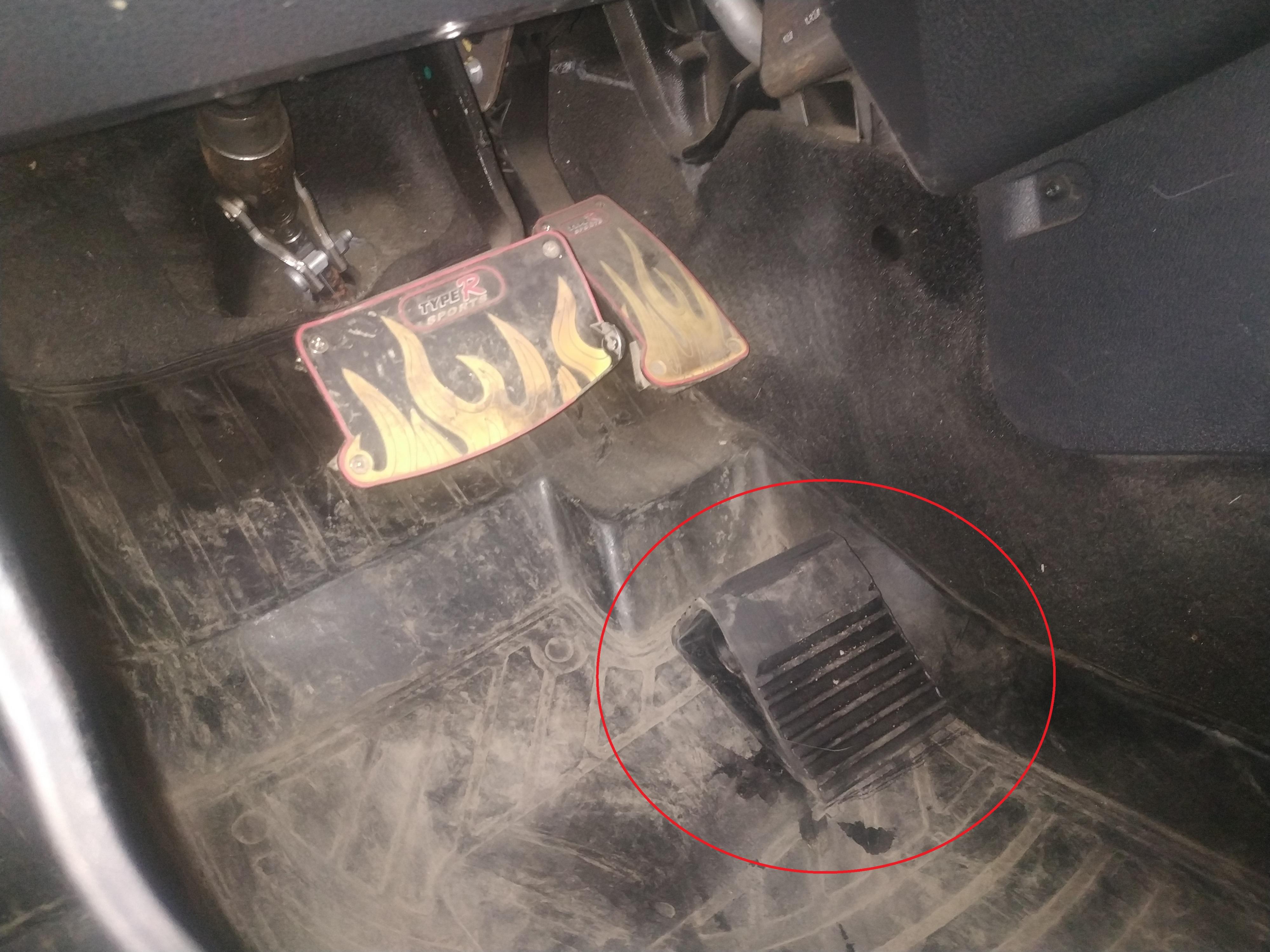

Вот такая штука, не моя.
Первый раз я это опробовал когда впервые перегонял чужую машину, я был в шоке - вот иностранцы! Почему наши так не могут?!
Это была Шкода Октавия, я впервые попробовал электронный газ и тормоз.
Позже я узнал, что подпяточника у Октавии нет.
Но я быстро сообразил как его сделать. Простой резиновый упор крепится на коврик.
Нога не скользит по коврику и не стирает пятку. А просто наклоняется практически не напрягаясь.
При этом сразу стоит в правильном направлении. Оговорюсь, это удобно только если ездить сутками напролёт, нога отдыхает. Большинство на работу-с работы, просто не заметит этого. И сначала надо привыкнуть, потом станет удобно.
Отдельное удобство в том, что не нажать тапку в пол моментально - надо менять положение ноги - будет время подумать пару сек, лихачить или нет.
Так же это для единственного водителя, либо с похожими параметрами - настройка сантиметр не туда и становится не просто неудобно, а опасно. когда то приклеил так упор и показал напарнику, он когда приехал - говорит, снял нафик. Чуть не въехал в переднее авто - нога застряла под педалью тормоза.
Но мне очень удобно и в своей машине я закрепил его уже саморезами.
Минус то что педаль тормоза сейчас выше и ногу приходится поднимать, но это просто колодки кончаются, заменю - всё должно вернуться как надо. Или может педальку отрегулировать вровень с газом?
Вот что бывает с ботинками когда сутками работаешь на автомобиле, пятки часто выходят из строя быстрее самих ботинок...
