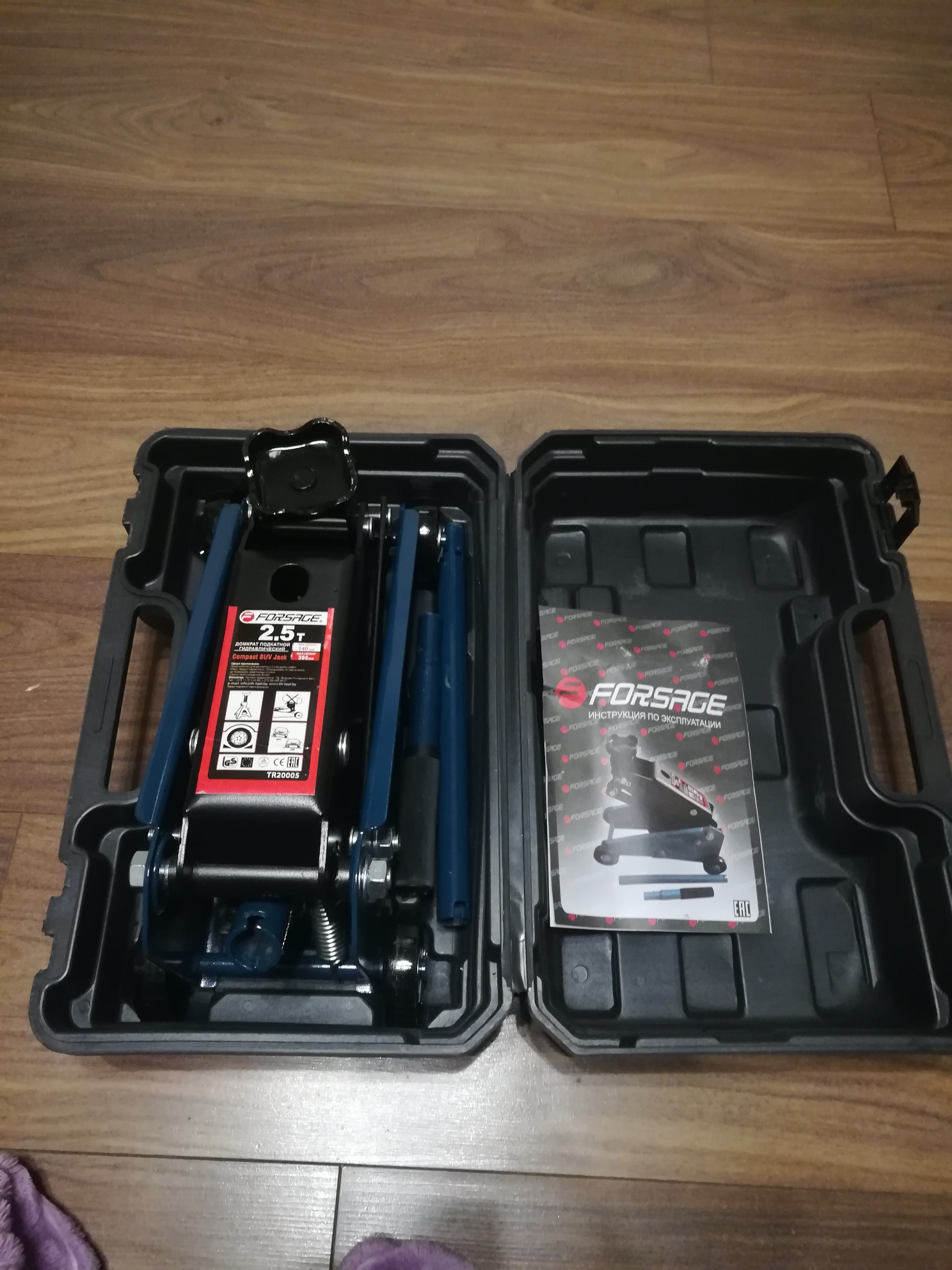

Сегодня испытал свой новый подкатной домкрат Forsage 2,5т ''Компакт''. Переобул машину в зимние тапочки. Домкрат позиционируется как домкрат для кроссоверов и микроавтобусов. Высота подъема 390 мм, для Дастера хватает, но большого запаса нет. На ровной поверхности в максимально поднятом положении около 3-4 см. под колесом. Поднимает легко, но качать придется много, до максимальной высоты 55 качков. Основным критерием выбора была компактность. В длину домкрат всего 350 мм. Весит около 11 кг. Есть кейс. Переносить в кейсе достаточно комфортно. Места в багажнике много не занимает. Постоянно я его с собой возить не собираюсь, но периодически есть необходимость возить на дачу, часть колес хранится там.

И за сколько по времени вы сделали эти 55 качков?

390мм для Дастера, особенно лифтованного, мало. Имхо, оптимальней на 3Т с высотой подъема до 530мм со съемной проставкой, лучше с кейсом. Ещё бывает опция быстрого подъема отдельным рычажком.

KGZ, есть проставки-шайбы под опору домкрата. Я себе брал на "Все инструменты ".
Там разные диаметры и высота шайбы. Себе взял 100х30.

Честно говоря с секундомером не засекал  Думаю в пределах минуты

Знаю, но у данного домкрата чашка в которую можно вставить резиновую опору имеет квадратное сечение, придется колхозить, подрезать.
Шансов, что с высокой резиновой опорой домкрат может сорваться с места установки - больше.
Да и высоты хватало, просто запас небольшой, если площадка на которой поднимется машина будет сильно неровной, запаса действительно может не хватить.

А рука не устает? ))
