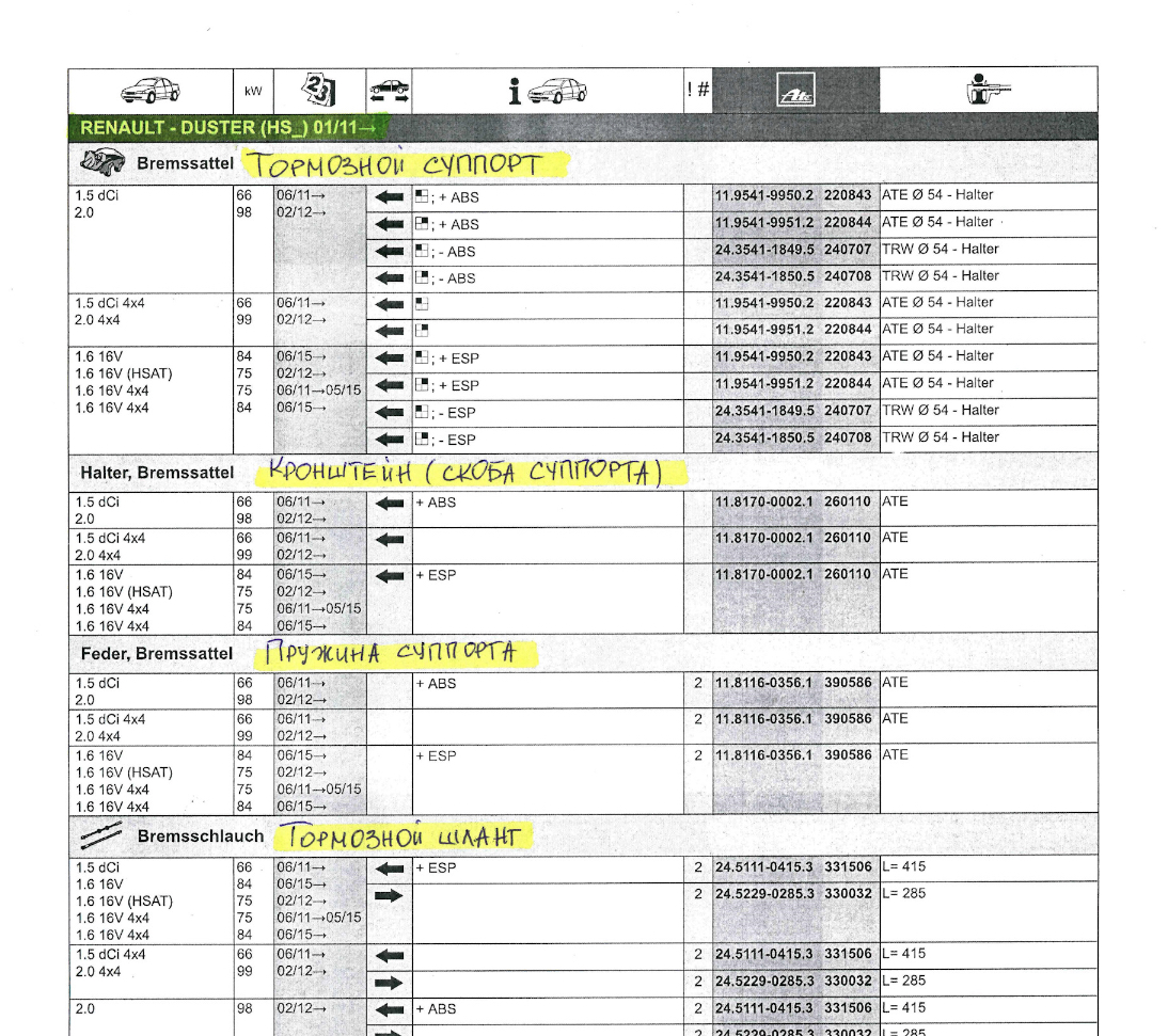

https://www.drive2.ru/l/495479248090301143/

Автомобиль: Duster Privilege 2.0 4x4 МКП
Re: Колодки тормозные. Не оригинальные.
Сообщение от Stalevar63
В ветке Дастер на Драйве, мы пришли к такому мнению : лучшая замена оригиналу Рено - продукция Galfer.
В случае с 2.0 4х4 (суппорта ATE), колодки: B1G12011262 GALFER,
диск тормозной : B1G22402211 GALFER
Кто-нибудь может сказать подходят они на 2.0 4х4 2018г. с ЕСП?На Emex и Exist они в наличии есть,но если искать по VIN в заменах оригинала их нет.Может стали ставить другие диски или суппорта?

Сообщение от Вячеслав 555
Сильно в этом сомневаюсь, кто мешает заказать в автодоке с проверкой по вин.
