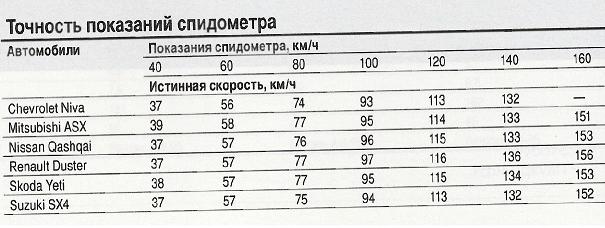

Касаемо Дастера - у него погрешность (по сравнению с конкурентами) минимальна. Если не изменяет память, с увеличением скорости до 100 км/час по спидометру, реальная меньше прим на 4-5 км/час). У более именитых/маститых/дорогих кроссоверах разница доходила до 6-9 км/час. Что характерно, отклонение в скорости было примерно одинаковым на всех замерах, т.е. с увеличением скорости разброс не увиличивался/уменьшался. Если кто внимательно читал форум, эти данные приводились в обзорах/сравнениях (или Крым или Грузия, хотя могу заблуждаться - если найду материал - перевыложу).

Вот, нашёл. Привожу скрин:
