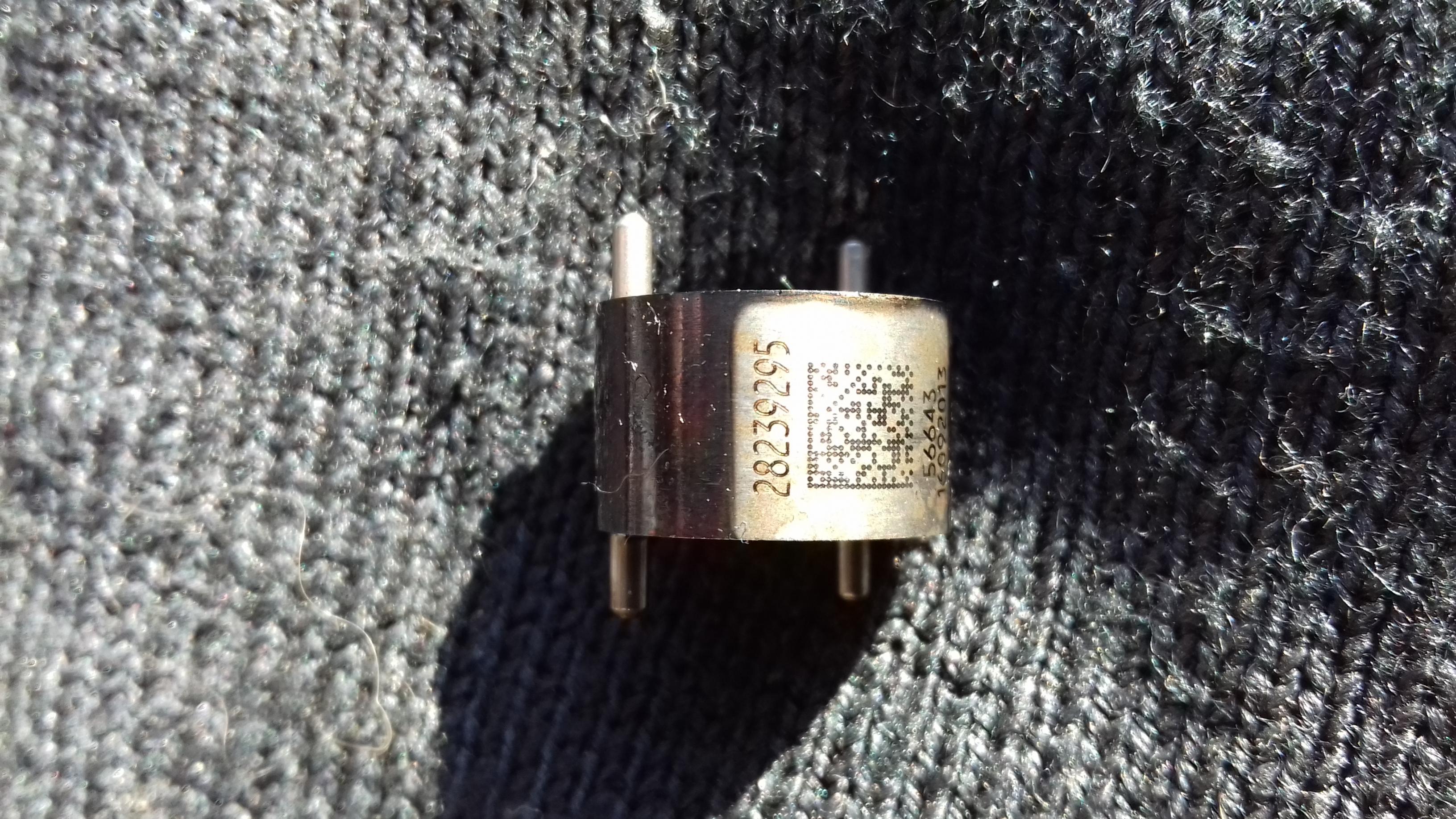

Замена клапанов обратки на форсунках
Здравствуйте все! При возникновении долгого запуска двигателя, а в дальнейшем и выяснения стравливания топлива в обратку пришлось менять клапана обратки( клапана гидрозатвора - так написано в автодоке).... Стоимость оригинальных клапанов составляла на тот момент 4700 с копейками... Оговорюсь сразу - машина не моя, а дядькина, пришлось регаться на данном портале и выяснять причины не запуска ДВСа.... В процессе самостоятельного изучения проблемы благополучно было сожжено 4ре свечи накала=)) купили по цене 950р оригиналы 8200 682 592.... Ну и озвучив цену Евгению ( мой Дядя) тот сказал что может попробуешь найти по дешевле, на что я ему сказал только китай... Ну тот давай китай, я его предупредил про скупого но решил дак решил=)) заказали китайские клапана тут
http://promportal.su/goods/2312688/k...39294-9308.htm
написав на почту... с учётом всех доставок вышло примерно 8000 рублей...
слева родной справа соответственно новый..
далее установка (присутствует не норматив=)) уж как получилось=)никакой я не спец, дядька прикалывается просто постоянно=))
далее на авто, мотор телепает из-за того что снимали сразу 4ре форсунки, одну сняли на бумажке написали номер цилиндра, в тряпочку завернули и так далее.... По первому цилиндру обратка в идеале, по остальным так себе...
Вроде неделю откатали...Запуск: то как новая, то со второго оборота=)) обратку всегда показывает по разному...Сказал дядьке пусть копит на оригиналы..тем более щас стоят около 4000 рублей стали... Нашёл на другом портале, что якобы можно притереть клапана эти.. набадяжил пасты и попробовал, получилось плохо=)) обратка так и бежит с родного клапана... может потому что они калёные и покрыты спец слоем..?! Мнения, обсуждения и критика приветствуется....

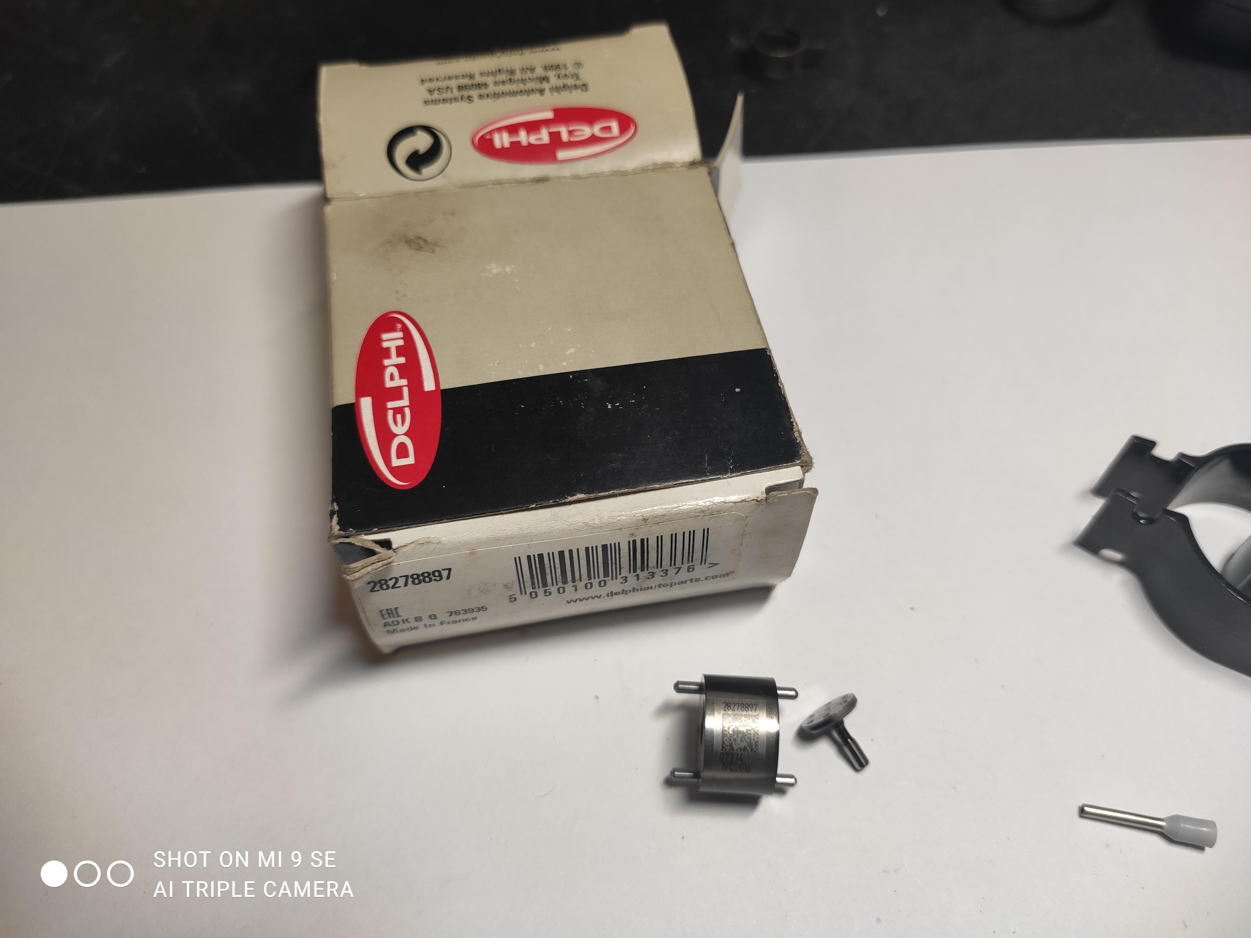

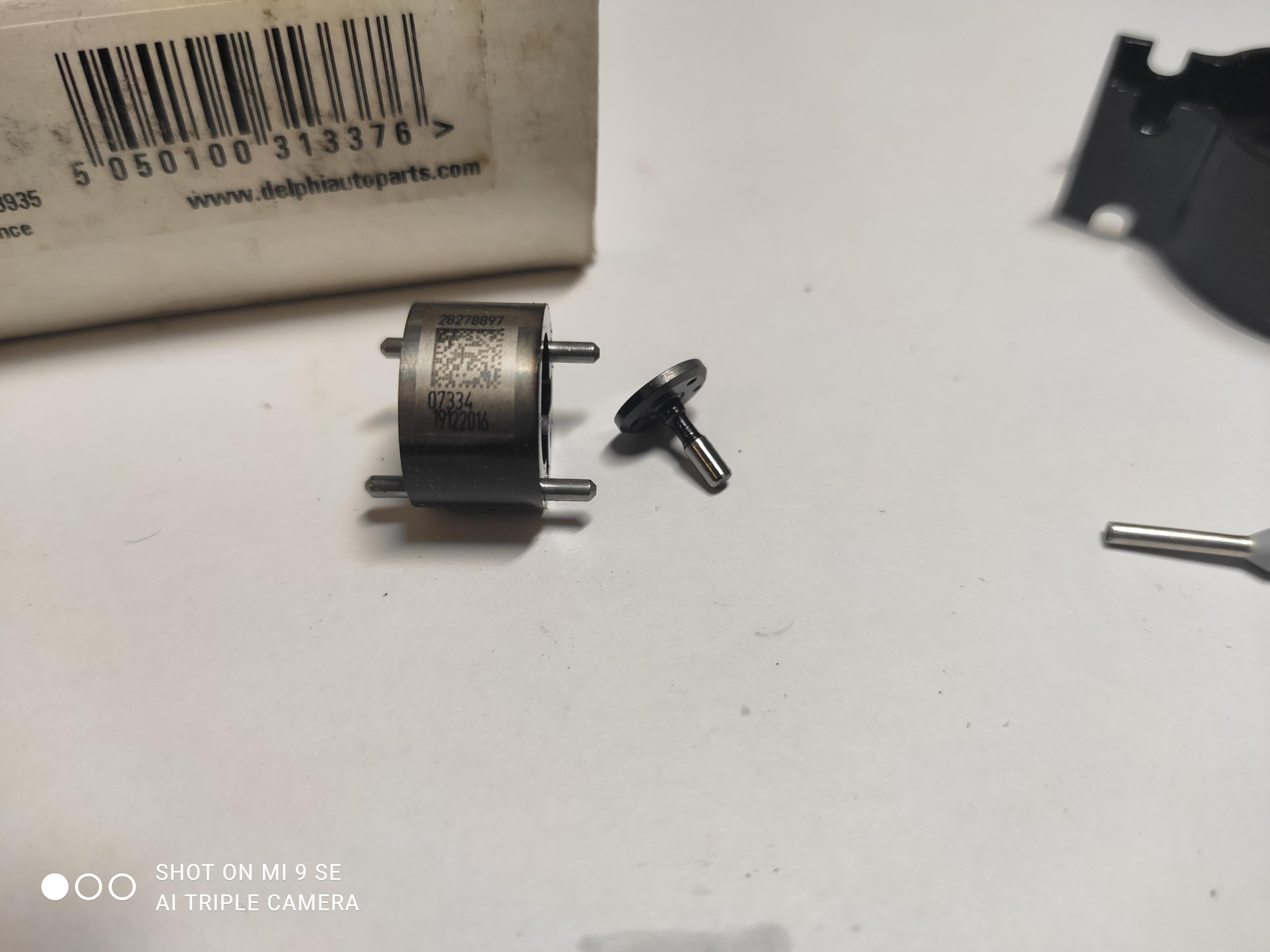

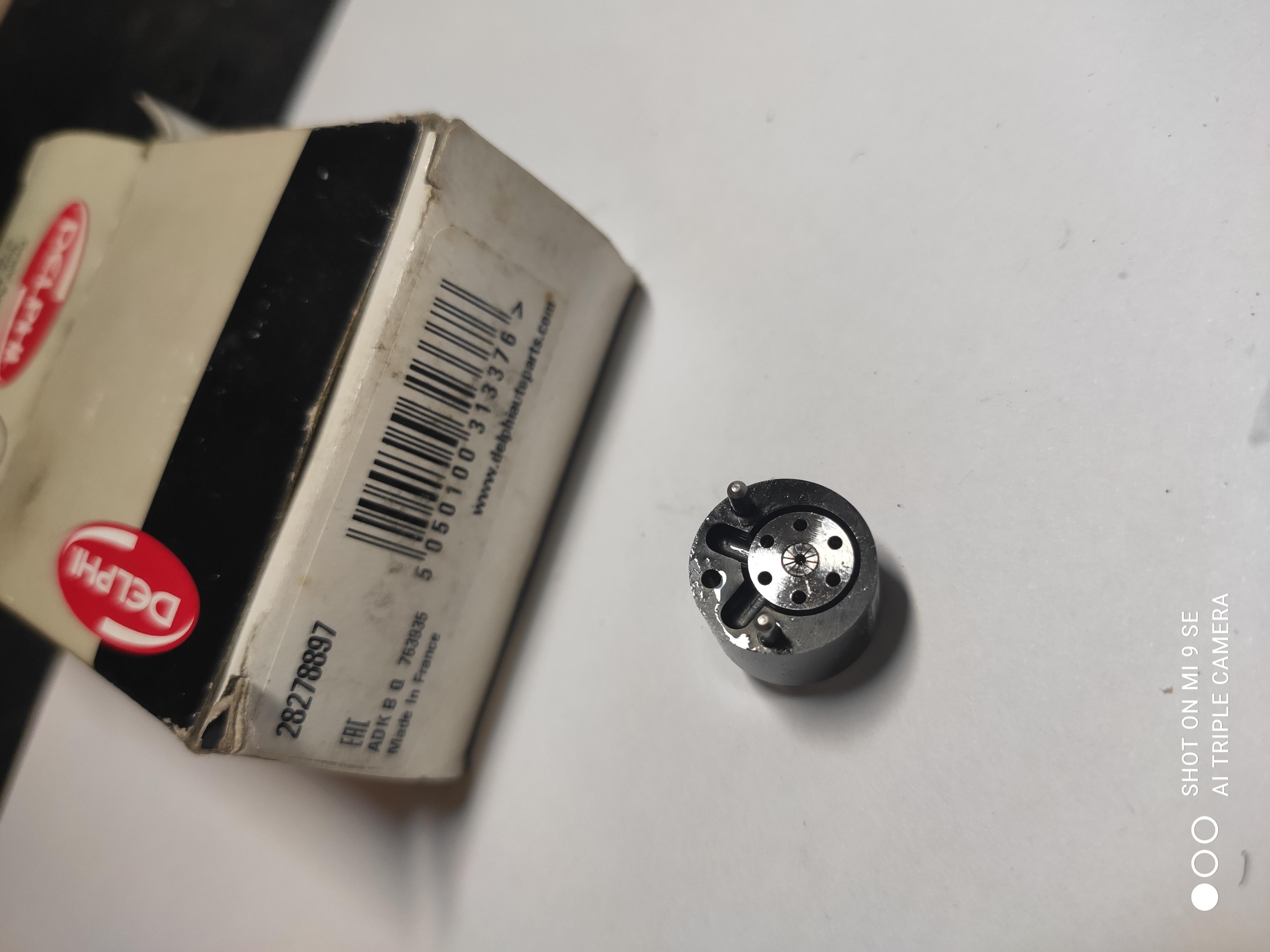

Ворчун2014
какой партнамбер правильный: 28239294 или 28239295
У меня почему то сохранен вот такой 28278897
Вроде где то говорили, якобы с керамическим напылением.

Modigar
Этот у меня бьется как новый партнамбер для бывшего 28239295.

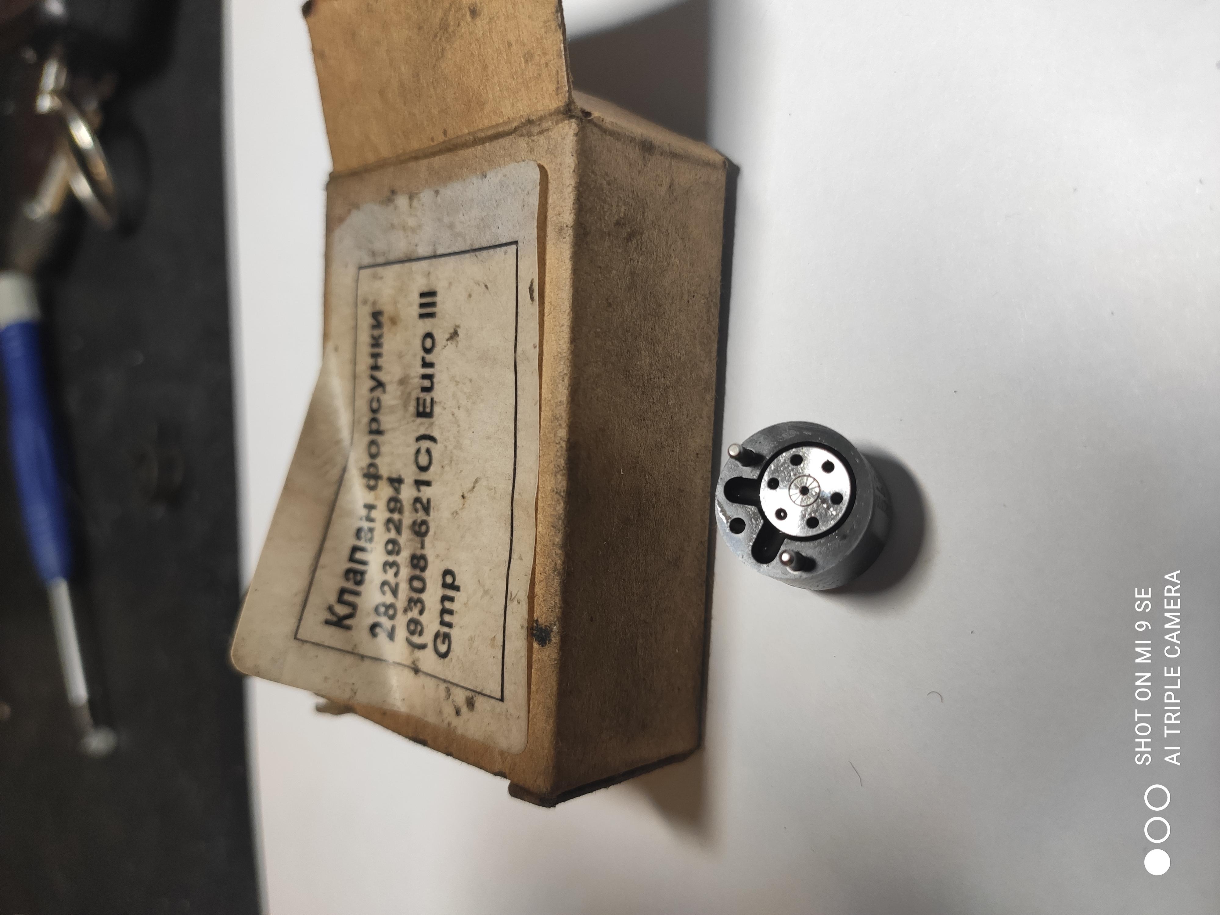

Знакомый на евро-3 сотню тыс откатал
Серая коробка это евро-3
"Ориг" прошел пару тыщ
Дастер дорестайл
На фотах именно те клапана

Jarosla
Дастер дорестайл
Унас вроде 28 23 92 95 стоят клапана. Оригинал весь от сюда идет. Завод Делфи стоит в китае.

Вот. Весной правда на 1000 дешевле было, но если поковыряться можно и подешевле найти.
https://aliexpress.ru/item/100500186...00017892485339

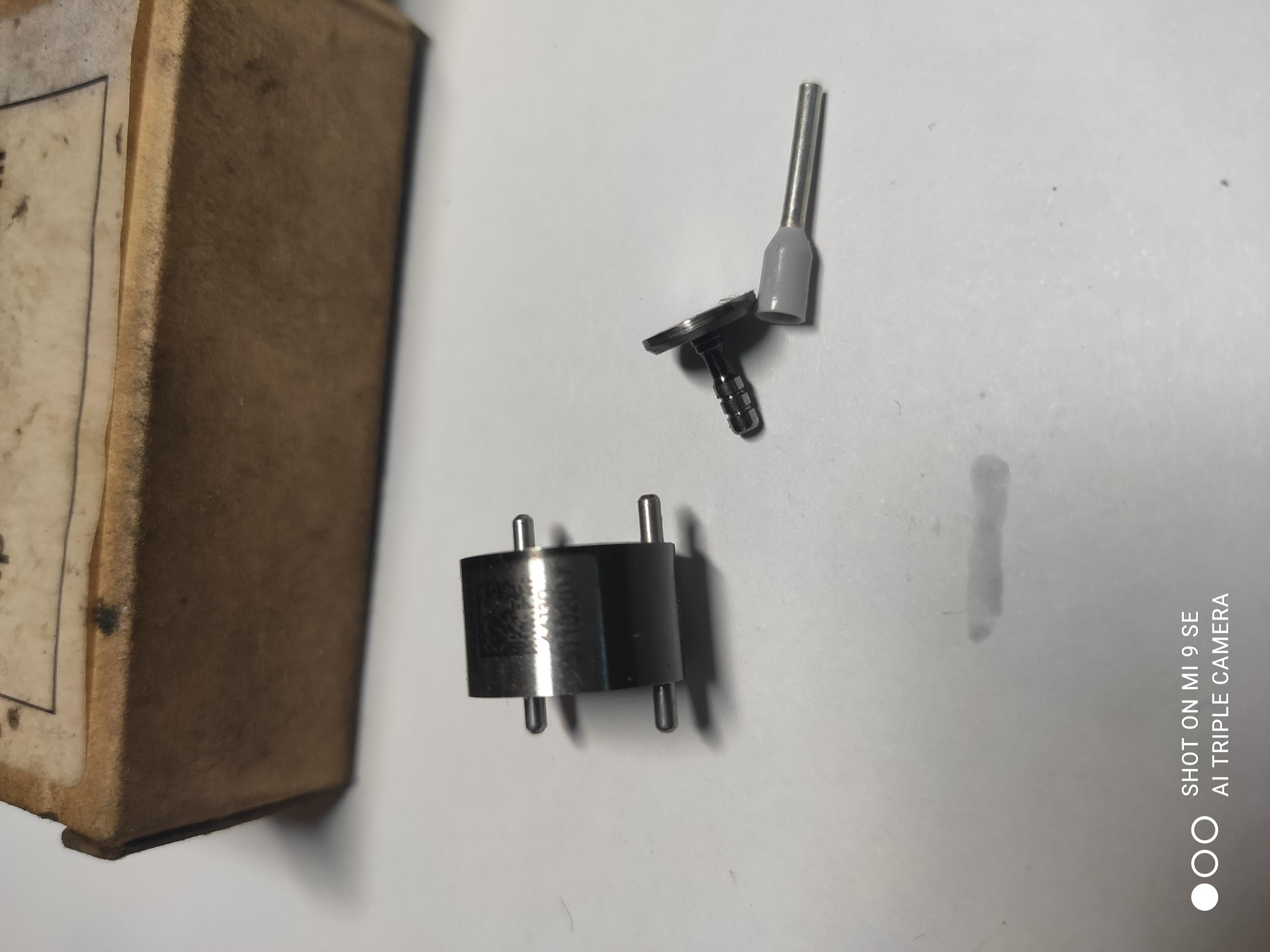

CaHeK-174
Я взял из рук и сфотал
Оснований не верить у меня нет
Если что-то не верно(принципиально) то удалю

Jarosla
CaHeK-174
Этот клапан Я сфоткал с машины 2013 года. Менял на ней клапана. Может на ней уже менялись клапана, машину брали БУ.
---------- Добавлено в 15:20 ---------- Предыдущее написано было в 15:17 ----------
Кто менял клапана, скидывайте фото у кого какие стояли клапана.

Jarosla
Регистрация: 17.09.2011
Сообщений: 109
3 д. 19 ч. 8 мин. 9 сек.
88
Был(а): 01 фев 2023 08:59
Адрес: питер
Автомобиль: Duster 1.5dci
Re: Замена клапанов обратки на форсунках
На Вашей фоте клапан не похож на ориг
Можно фоту штока?
А по ссылке на али цена ого...у официалов делфи клапан дешевле
