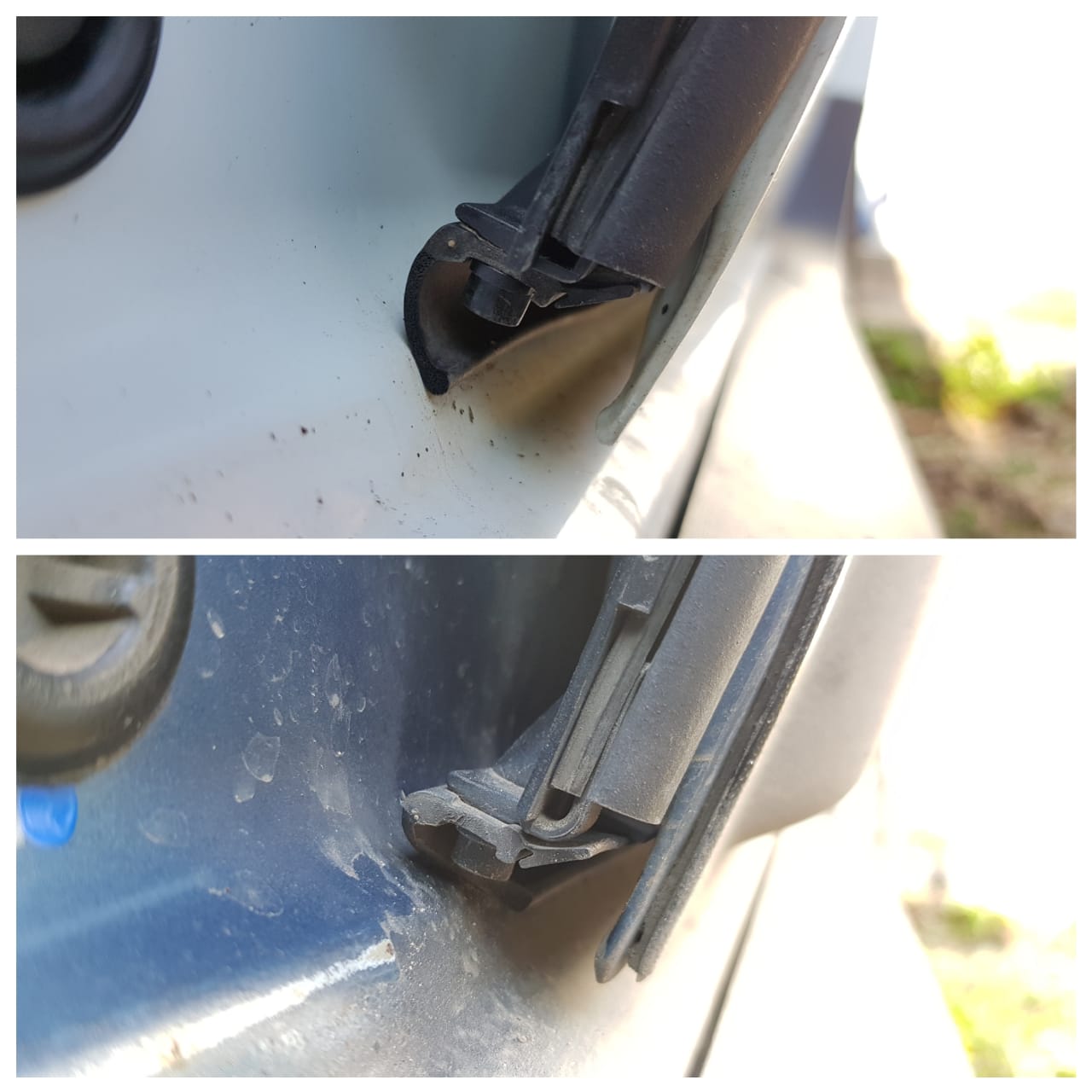

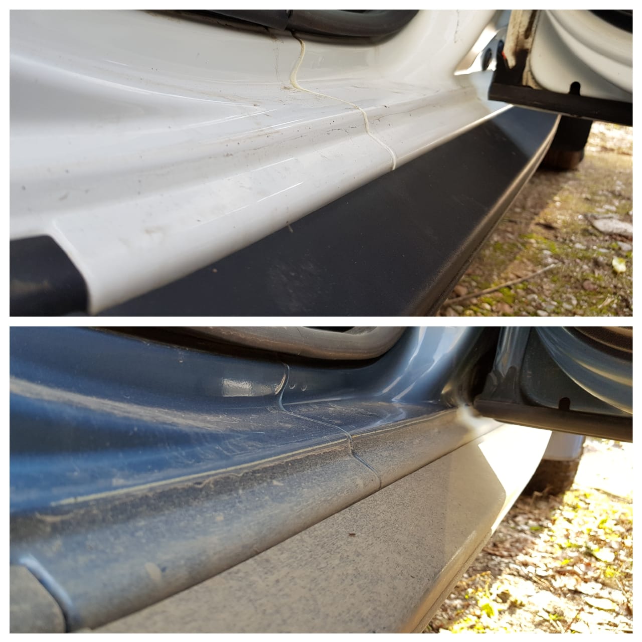

Протирает краску только на дорестайлах..... я разобрался почему.
Давайте покажу на примере.... две машины синий дорестайл и белый рестайл. У обоих пробег примерно одинаковый 115000км.
Но у рестайла все чисто, а у дореста протерто. Почему?
Ответ прост, уплотнители дорестайла сделаны из более жесткого и плотного материала, они толще рестайловых.
В рестайле кстати много что изменили и устранили.
Я просто зачистил ржавчину, подкрасил, и наклеил полеуретановую пленку полоску по всему порогу. теперь там никогда ничего не протрет.
Вложение 130650
Вложение 130651
У меня рестайл 2020г., пробег 24 000. Краску уже начало протирать
Вложение 130650
Вложение 130651
Плюсую 28к пробег, протирает! Только начинает появляться матовость клею пленку! Пороги все 4 двери, место касания задних крыльев и дверей прямо до крыши, и скорее всего придется клеить на саму дверь вверху изнутри, конструкция одинаковая и на степвее протирало там! Ещё снял пластиковую облицовку 5ой двери ее тоже по контуру пленкой и наружную накладку с надписью DUSTER плюсом на ней спилил штырьки теперь грязь и вода не течет на подсветку номера! А также проклеил задние фонари они упираются в кузов пластиковыми штырьками!
