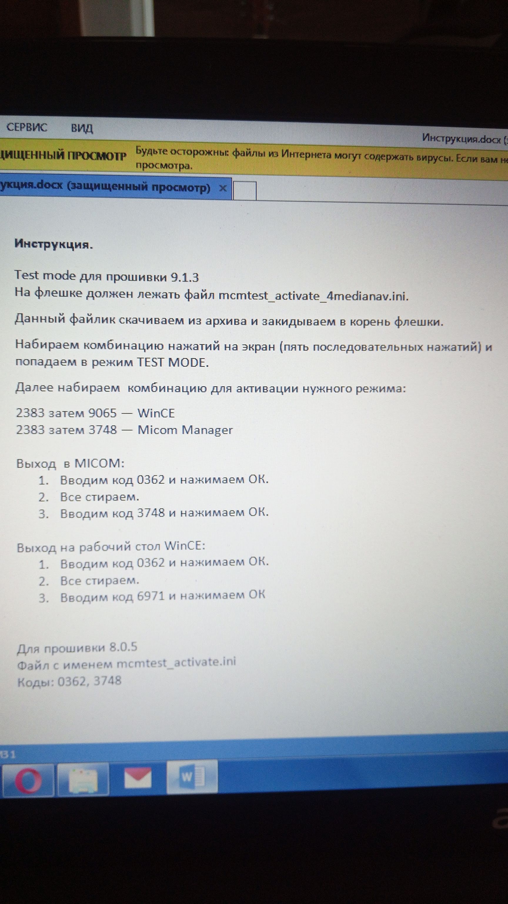

Всем привет
9.1.3
Вставил флешку с файлом или, ввожу кода 2383 и 3748, открывает но микон тест не активирован.
Что делаю не так? Может для 9.1.3 файлик ини нужно какой-то другой?
P.S;
Так, уже во всём разобрался, файлик нужно было ини другой подложить, просто актив не пошёл, нужно актив 4 медианав для 9.1.3.
Камеру активировал, подсоединил, теперь вопрос, как подружить родной парктроник который стоял в машине что бы на экране данные с камерой выводились?

Не могу зайти в Микон тест. Не принимает коды 2383 и 3748. Пишет неверный пин код. На флешку скидывал такой файл "mcmtest_activate.ini". Версия тоже 9.1.3. В чем может быть причина?

Сообщение от Ю-Питер
Доброго времени.
Просто актив не подошёл мне, нужно прописать как я говорил. Кода мне подошли для 9.1.3. внимательней может пиши

Какая то непонятная фигня творится. Закинул на флешку "mcmtest_activate_4medianav.ini", набираю коды. Результат нулевой. Постоянно пишет "Неверный Пин-код". И что в этой балалайке не так?

Зашел таки в Микон. Достаточно 10 раз быстро нажимать в верхний правый угол (где часы).
https://www.drive2.ru/l/521106939988410655/
