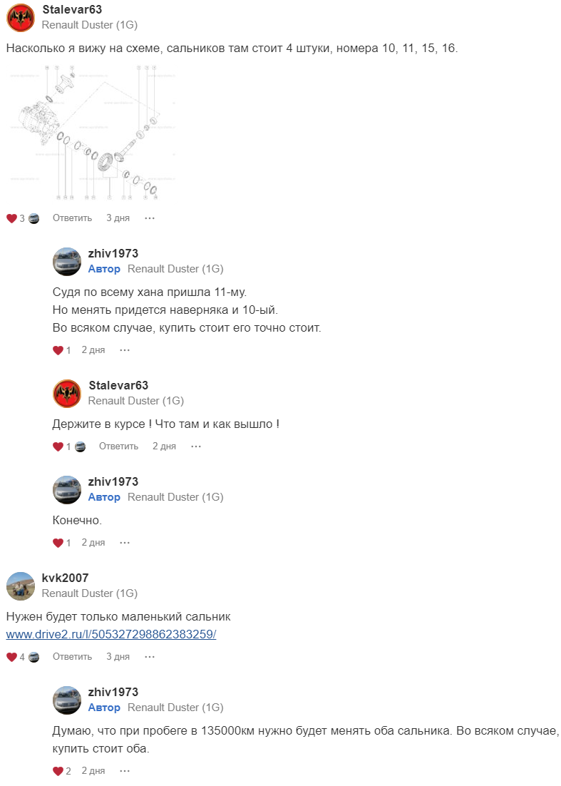

Началось все с того что при проведении ТО-0 обнаружил висящую каплю масла
прям под местом где привод прикручен к коробке,ну значения не придал попробовал протянуть болты,один нижний очень хорошо протянулся на этом я и успокоился.Работаю я Автосалоне,но наш филиал рено,находится на другом конце города,поэтому общаюсь со специалистами рено не так часто,в итоге когда удалось поговорить оказалось,что косяк то массовый и периодически встречаются такие экземпляры,на заводе криво заприсовывают(ли) подшипник в результате крышка с сальником прикручивается наперекос,привод развольцовывает сальник и течь.Если поздно диагностировать,то масло вытекает,подшипник синеет и его клинит попутно разбивая посадочное место в коробке(такой случай уже был).Итог: ждать запчасти 2 недели,завтра дают подменник свой в стойло ждать запчасть.По замене делов на 40 мин сказали.Такто все бдите не провороньте.Извиняюсь что много букв.
Renault 8200 984 632 ПОДШИПНИК РАЗДАТ КОРОБКИ (РОЛ)
Информация отсюда:http://renault.afora.ru/#c3Q9PTIwfHx...cGU9PUhTQTg%3D
Вот,перенес-раздатка.
Код Номер Замены Название Дополнительная информация
1 331273722R 8200968911 Заводской номер коробки передач >= 121115
2 8200984627
3 381664N200 ВТУЛКА ДИФФЕРЕНЦИА
4 8200984630
5 8201026208
6 38216U301A ГАЙКА М6
7 8200984632 ПОДШИПНИК РАЗДАТ К
8 331473986R
9 8200991448
10 8200983398 САЛЬНИК ПРИВОДА КО
11 8200983401 САЛЬНИК ПРИВОДА В
12 8200984633 ПОДШИПНИК РАЗДАТОЧ
13 331471373R
14 8200991452 ПРОКЛАДКА РЕГУЛИРО
15 8200983399 САЛЬНИК ДИФФЕРЕНЦИ
16 8200983392 САЛЬНИК РАЗДАТ КОР

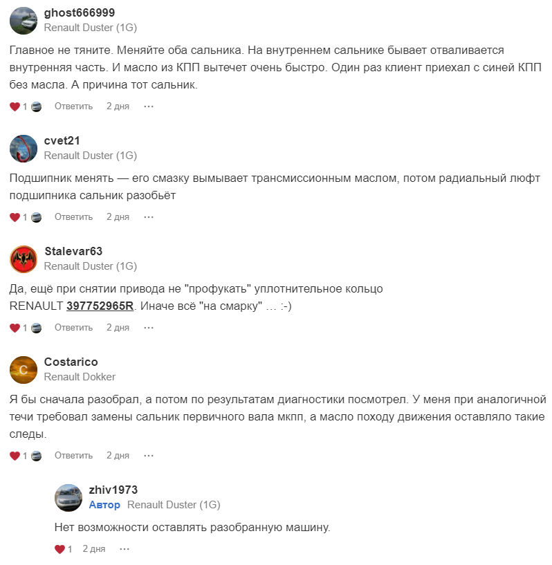

Сообщение от serg_vrn
И что, подшипник на промежуточном валу при этом не меняли? Я так понимаю сальник разбивается из-за люфта в подшипнике? Или возможны варианты?
Подшипник не меняли - люфта не было. У сальника центральная часть оторвалась от основы - колечко просто на валу болталось. Хз от чего. После замены 40к км проехал уже, пока сухо.

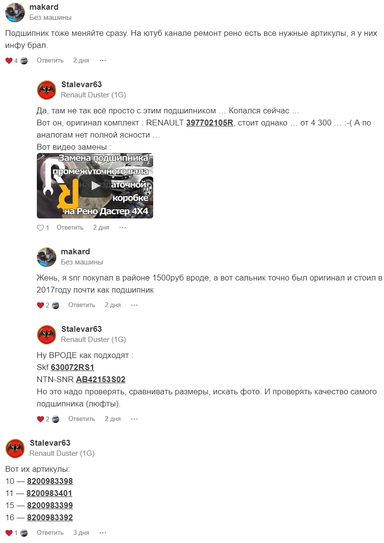

ID:	132025   Нажмите на изображение для увеличения
ID:	132026   Нажмите на изображение для увеличения

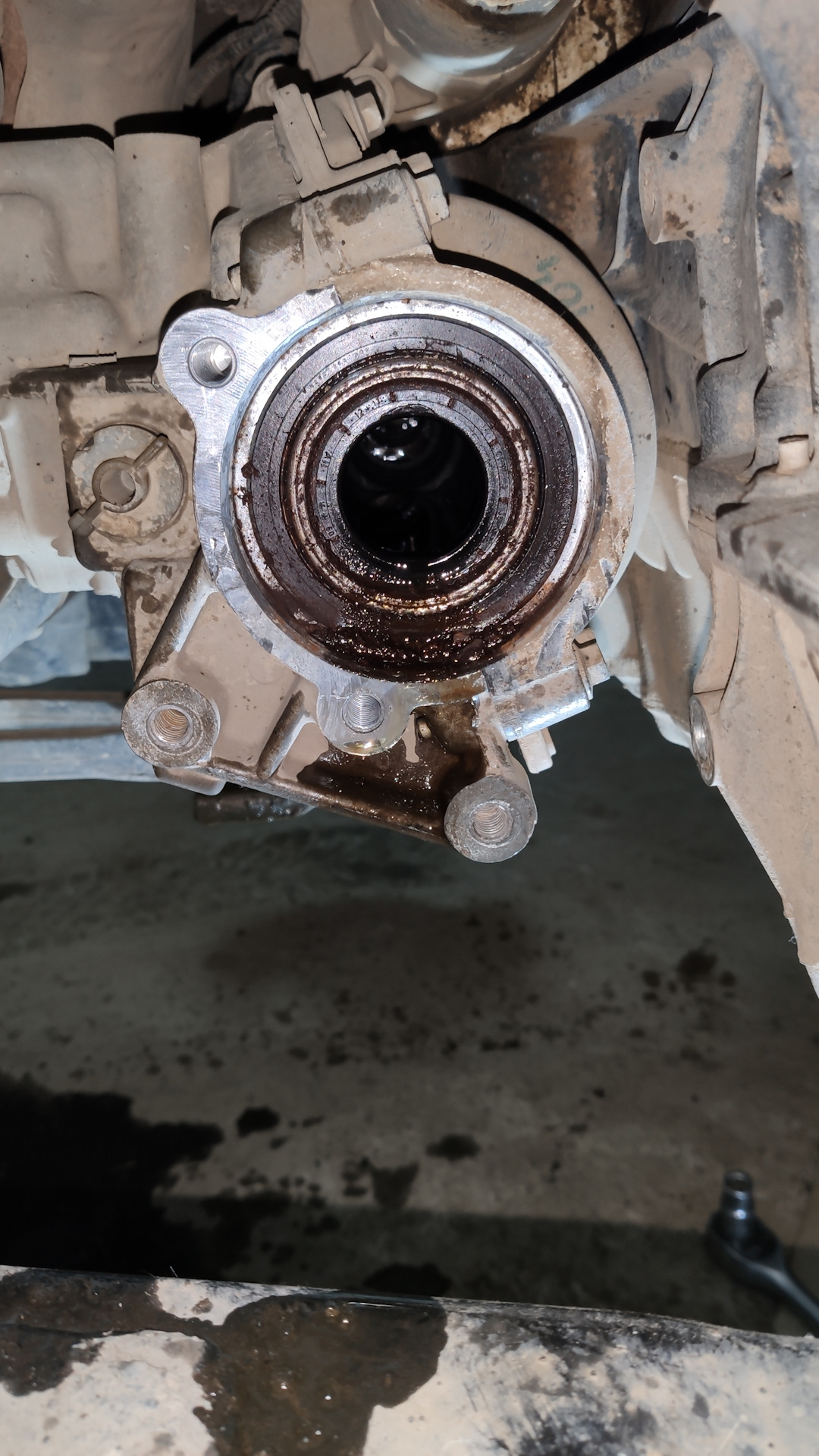

Который вот тут стоит

его оригинальный номер RENAULT 397702105R
он идет в комплекте с вот той алюминиевой крышкой и стопорами
и стоит дороже 5000 руб.

можно купить подшипник по размеру 62X35X20
например:
NTN-SNR AB42153S02
Skf*630072RS1

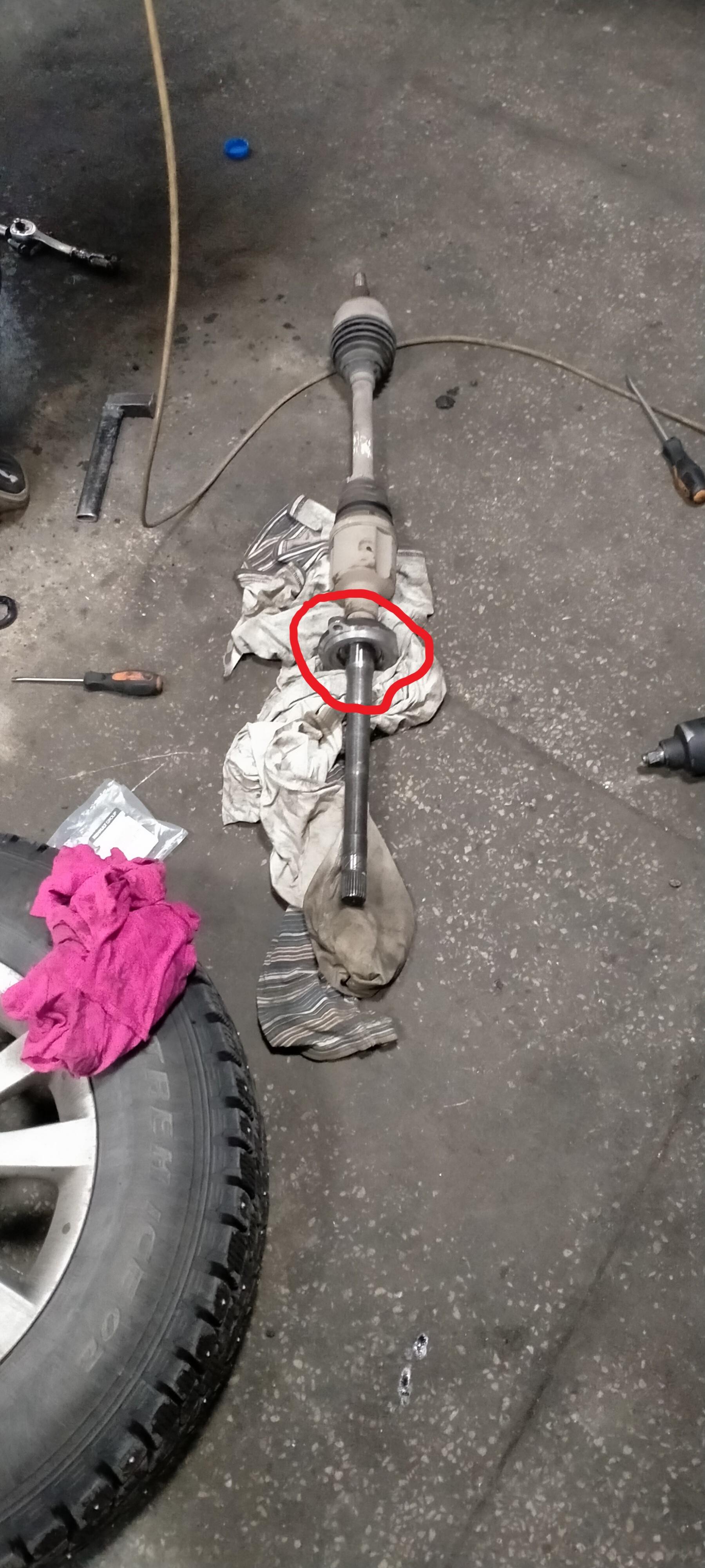

Несколько форумчан упрекали меня в том, что я якобы на техническом форуме про Рено Дастер создаю темы вообще не технические и не автомобильные. Ну типа на этом форуме должно быть обсуждение проблем эксплуатации Дастера и помощь друг другу в их преодолении.
Ну что же, у меня возникла проблема, пост выше.
Вроде всё соблюдено: тема техническая, проблема с эксплуатацией именно Рено Дастер!
Но ответов почему то НЕТ!
Зато ответов, за это же время в непрофильных темах КУЧА!
Ну ладно, это лирика, а теперь по теме.
Вопрос был такой:
Сальник нужен RENAULT 331425961R, а не RENAULT 8200983398 (он меньше по диаметру)
Остальные подробности тут - https://www.drive2.ru/l/582588056800879102/
Менял на прошлом Дастере осенью 2019 подшипник промежуточного вала правого привода и маленький внутренний сальник, который держит масло с кпп. Подшипник SNR AB42153S02, сальник оригинал 8200983401. Внешний сальник не менял и даже масло с раздатки не сливал. Подшипник был в хлам разбит, люфт вала был огромный, но при этом течи масла с сальника не было, хотя отверстие у старого сальника было гораздо больше чем у нового. Старый сальник лишь немного потел и то я это узнал лишь когда вынул вал. С разбитым подшипником ездил месяца 2, был гул, вибрация и машину иногда потряхивало при ускорении.
