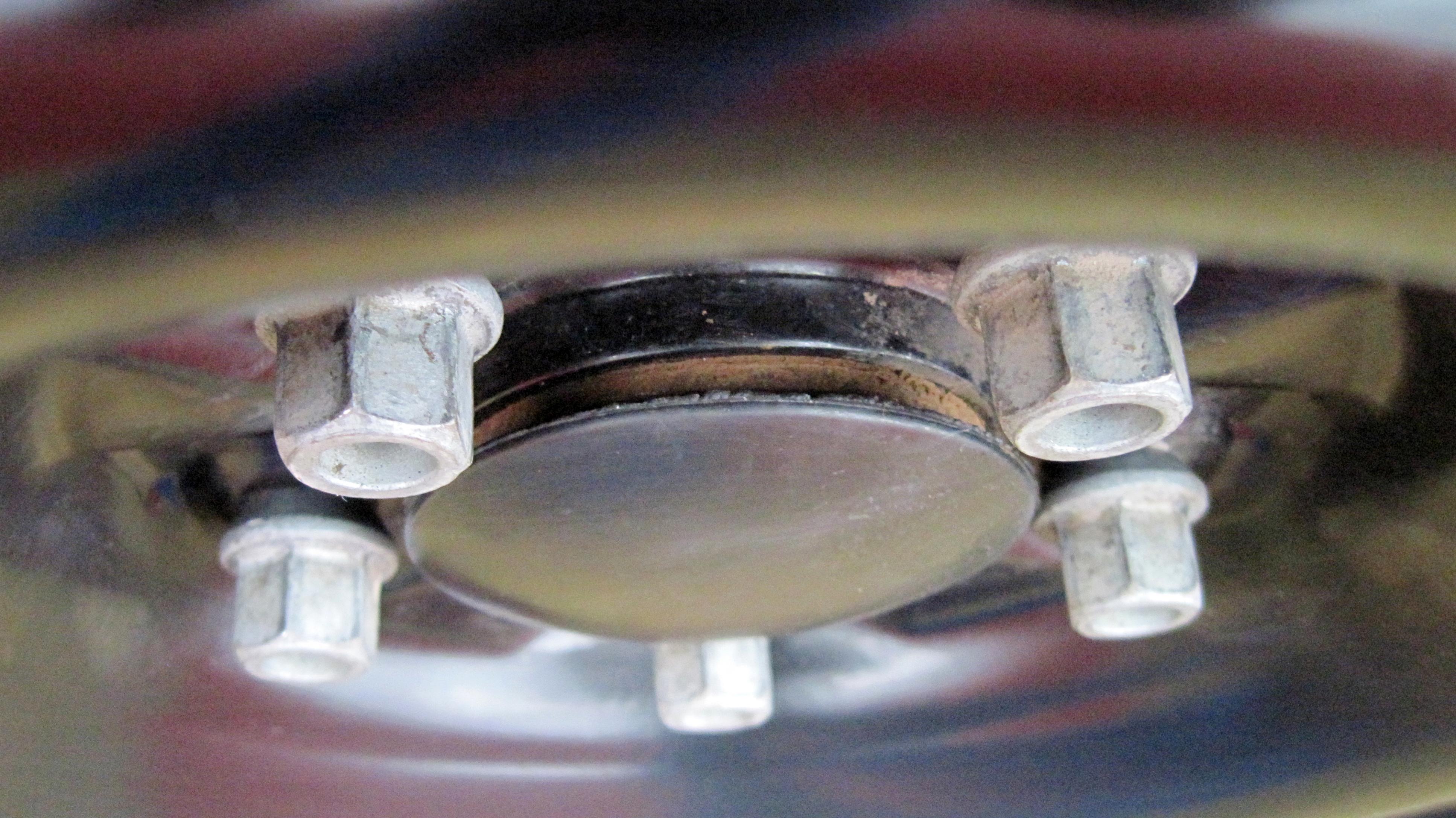

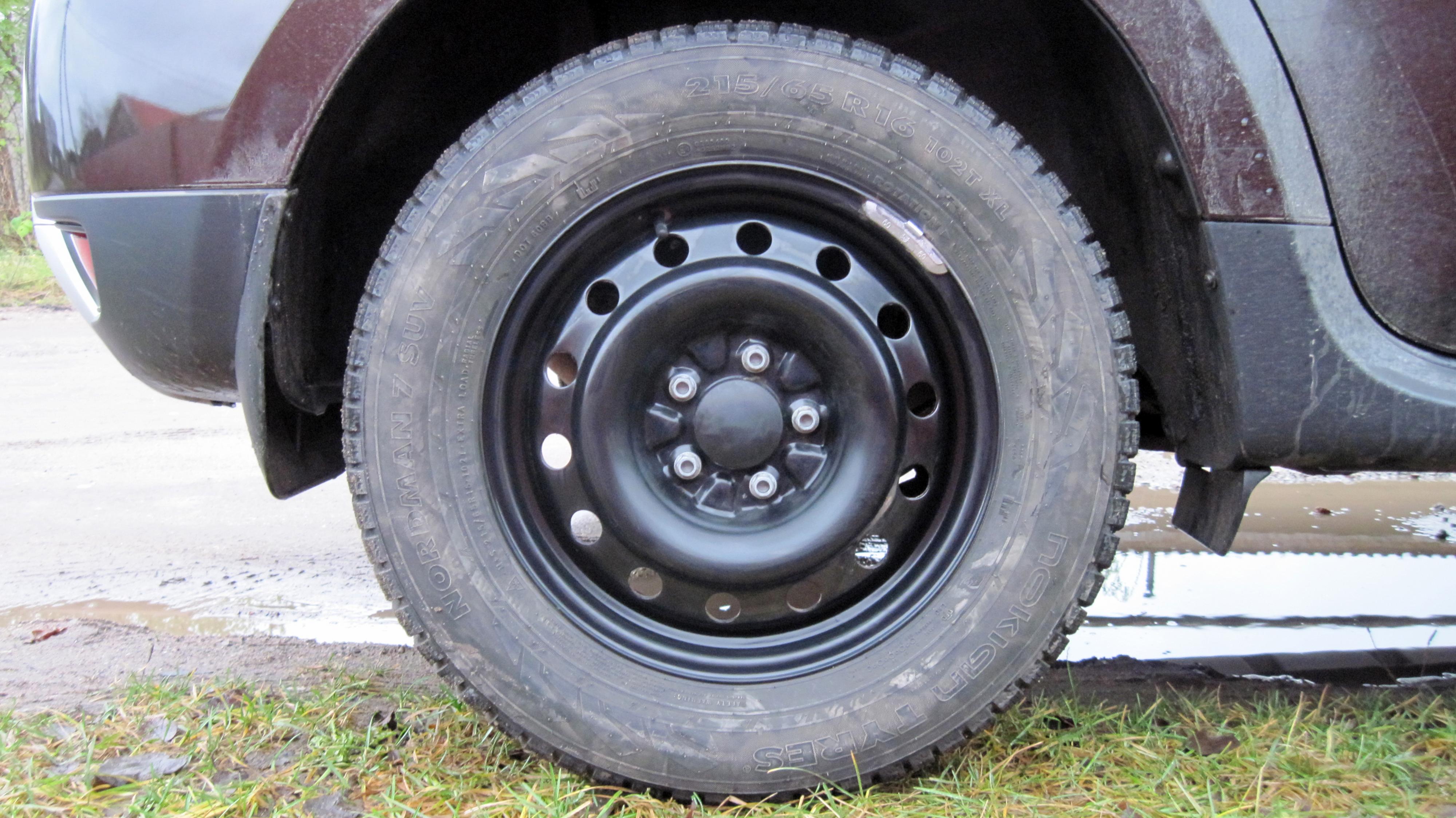

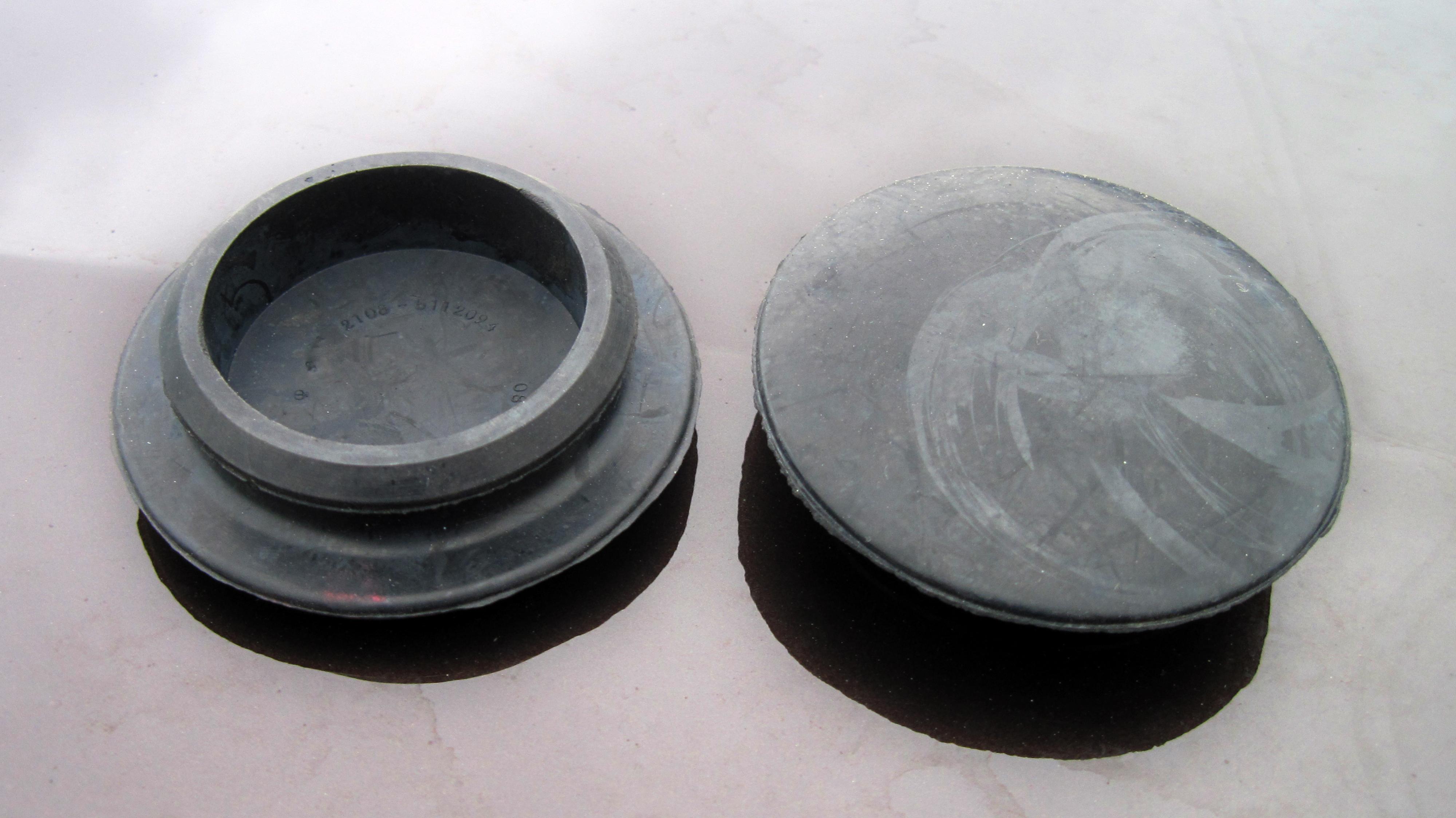

Попробовал, пока доволен, вошли упруго. Деталька называется заглушка опоры амортизатора заднего 2108-5112094, 30р. штучка...

Диск снимать. она выпадет? Я имею ввиду. для литья вовнутрь пойдет она?

Не получится, если только обрезать как-то...

Да, резину не зажмешь, что бы ровно обрезать. А кусками не комильфо.

да на наждаке - легко

Или лучше пробойником круглым, наждак её будет жечь...

там потихоньку - и норм, а вообще на литье защитные крышки большего диаметра, может, и не нужно будет

Буду признателен, если со временем отпишешься о надёжности держака, выпадают-не выпадают... А так - решение нравится...

Обещаю вести подробную хронику, самому интересно, ведь проще в установке и снятии нет ничего...

Держатся ещё? Заглушки то?

Сидят родимые как влитые, ни одна никуда не сдвинулась ни на миллиметр...
