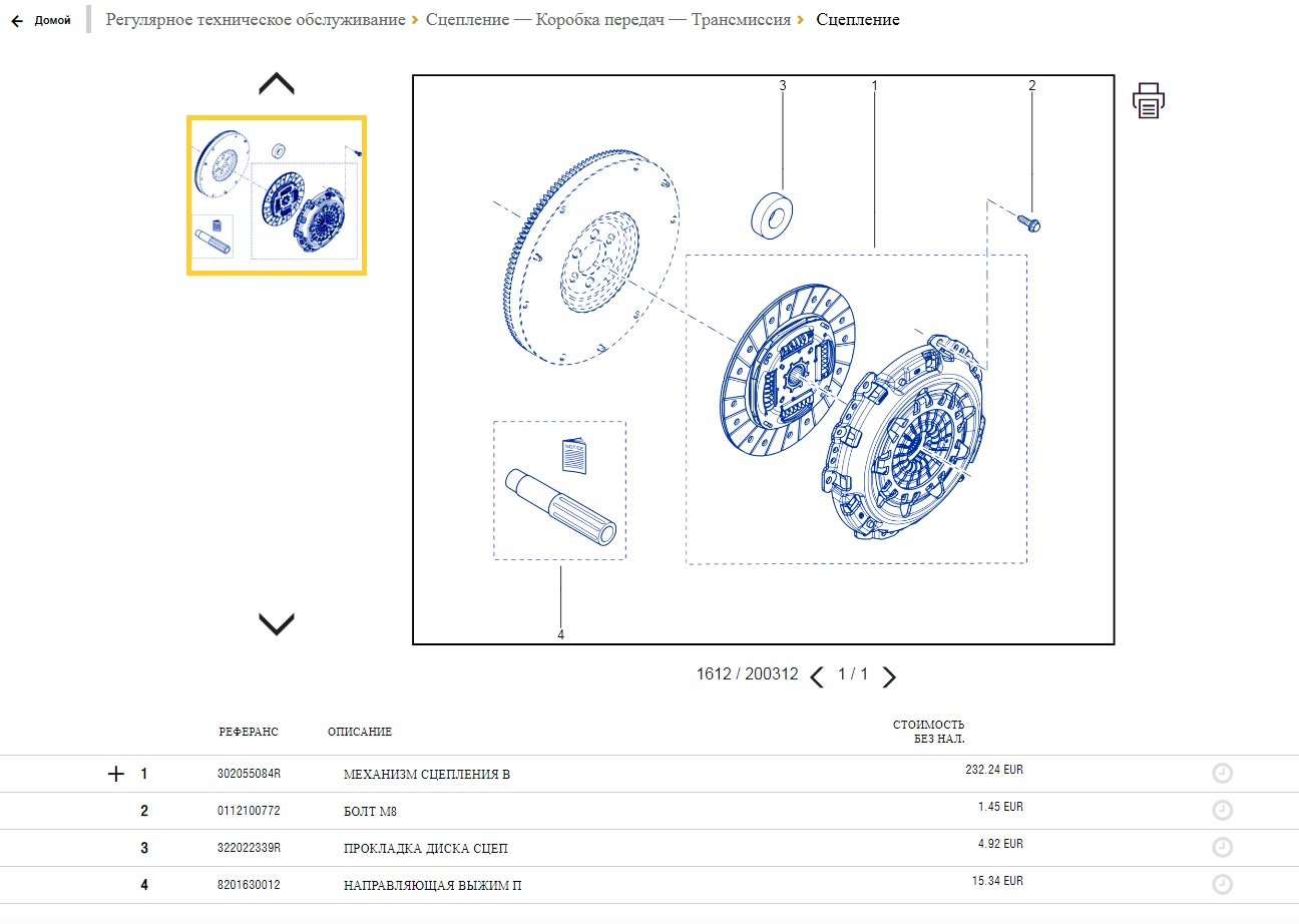

Всем доброго времени суток!
Может кто подскажет или ткнет где посмотреть номера комплекта сцепления и муфты с выжимным на рестайловый 1,6 4х4 (мотор Н4М)?
Автодок выдаёт 302055084R - комплект и 306205626R -муфта. Точно ли они походят?
На других деталях столкнулся с тем, что не всегда каталогу можно верить, а надолго оставлять машину разобранной для перезаказа нет возможности.
Поделитесь, у кого есть опыт в этом вопросе?

Комплект сцепления 302055084R
Муфта 306205626R
Сальник первичного вала кпп 331111830R
Маховик 123108853R
Задний сальник коленвала 122791HC0A

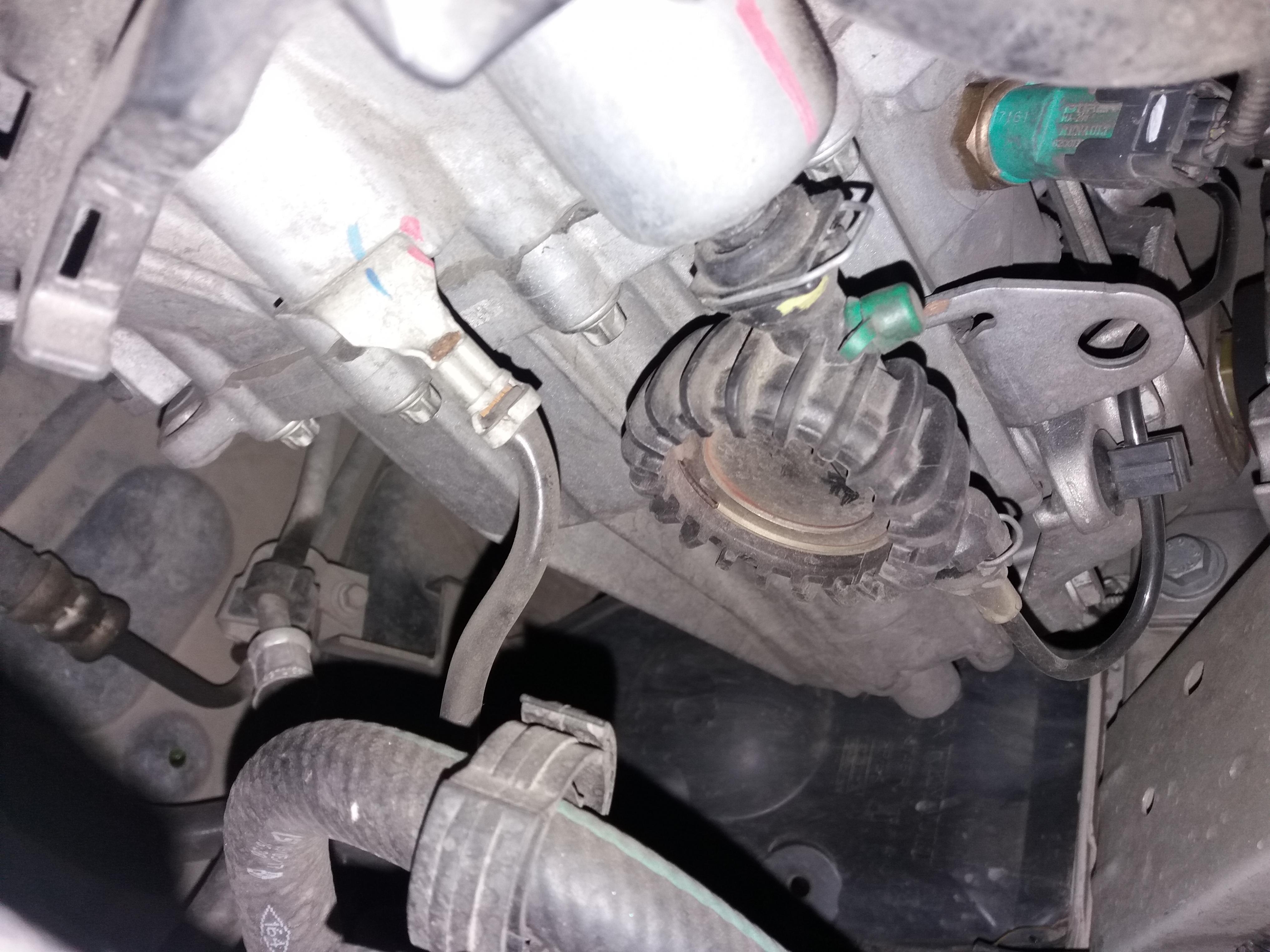

Кто знает что за круглая штука на трубке рабочего цилиндра сцепления и для чего она? Случайно увидел вчера и первым делом подумал, что на заводе какой-то манометр забыли снять при прокачке, когда машину собирали  . , но шкалы со стрелкой там не оказалось.
На прошлом дастере этого не было.

Демпфер сцепления. На некоторых реношках прокачные штуцеры с этой хреновиной были, частенько текли.

Посмотрите мой пост в этой теме от 12.03.21г. Там есть ссылки на видео где этот демпфер разбирают.

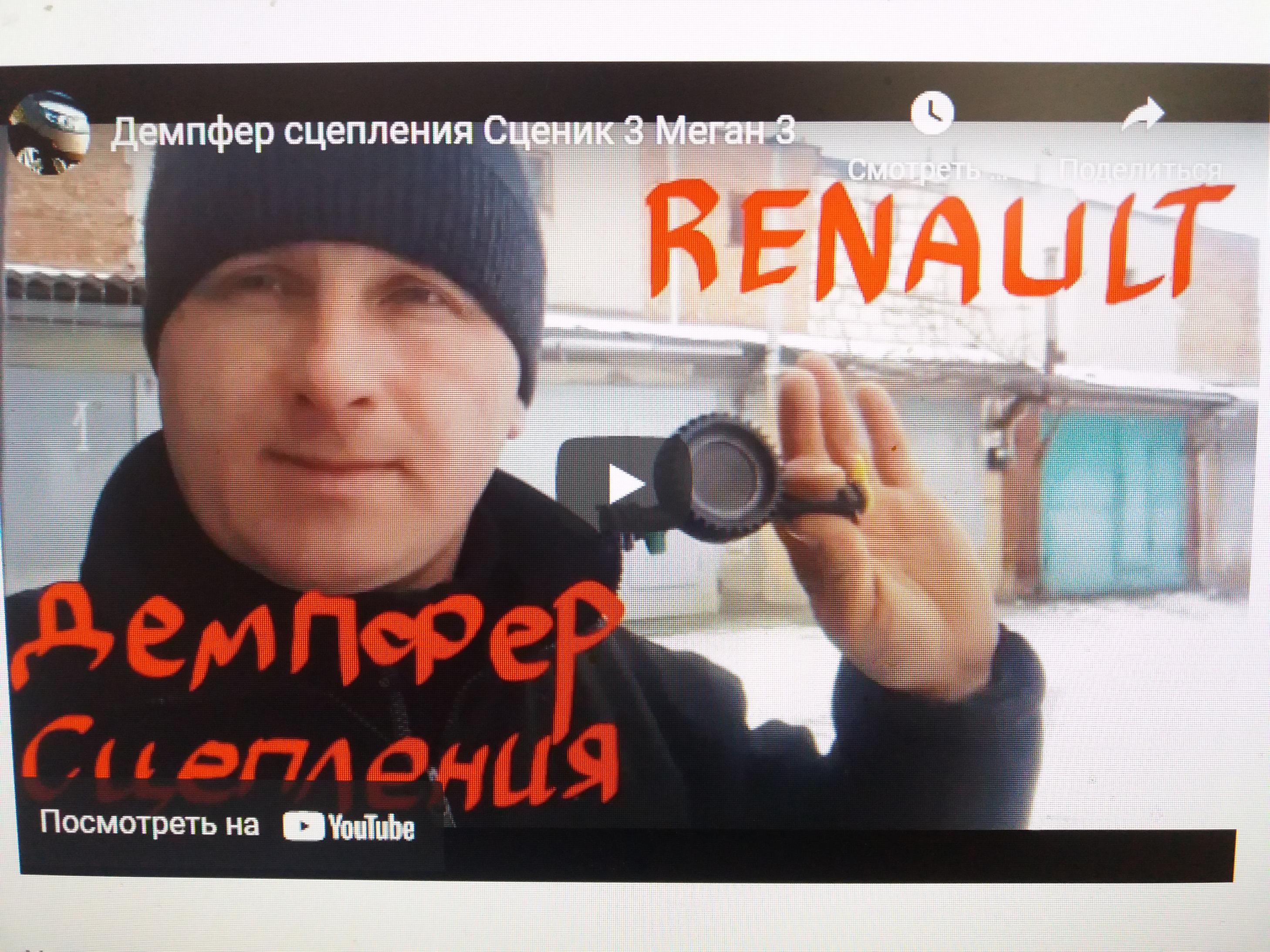

Там обычно течь из-за уставшей уплотнительной резинки по периметру крышки. Новый демпфер идёт в сборе с трубкой и ещё до известных событий стоил дурных денег!
Народ приспособился ремонтировать этот демпфер путем замены этой резинки. https://youtu.be/5W9zwQa8DNo
А если действительно лопнула металлическая крышка, то думаю подобрать (изготовить) подобную по толщине не составит труда!
Этот демпфер по конструкции очень прост.
