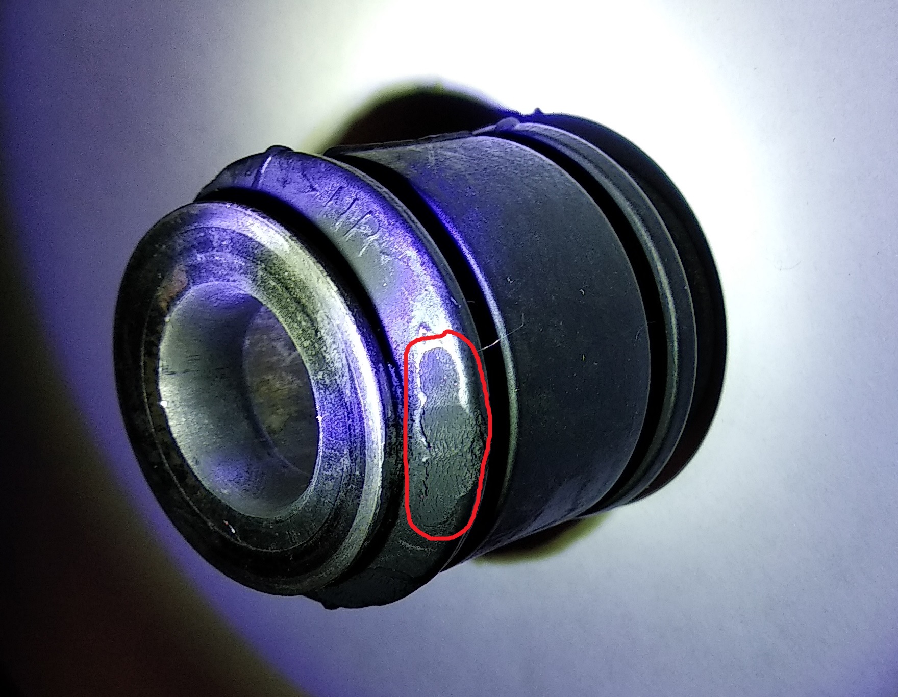

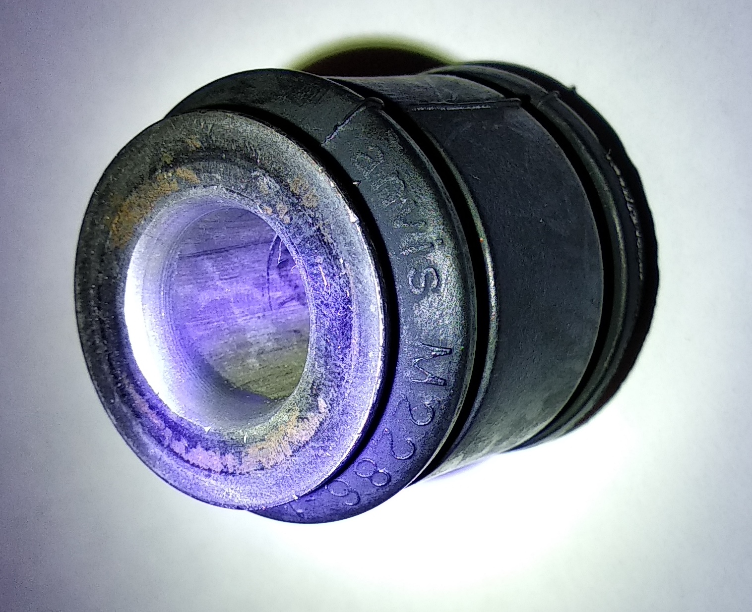

Летом менял сзади сайлентблоки и поставил Rosteco, проехал всего 12000км и они в хлам.
Заказал сейчас hutchinson 590313 через Автодок, сегодня получил, но что то у меня сомнеия а не китай ли это???
С одной стороны явно попилены какие то маркировки которые были раньше. А с другой стороны только маркировка anvis M2286
Кто нибудь сталкивался с подобными????

Re: Задняя подвеска
Сообщение от NCDenis
Может ромб сточен, самому производителю вроде как нельзя под своим отдельным номером продавать свой продукт со значком от автпроизводителя.
20.12.2018, 19:32
#164
Регистрация: 30.10.2011
Сообщений: 449
Время онлайн: 4 мес. 1 д. 14 ч. 39 мин. 41 сек.
: 829
Адрес: Набережные Челны
Автомобиль: Был Renault Duster 2.0 4х4 +ГБО, теперь Duster 1.5dCi 4x4 Drive + ESP
Re: Задняя подвеска
Сообщение от Sane
Ну в принципе работоспособная версия, очень похоже что сточен код 8200839121

Re: Задняя подвеска
NCDenis, покупал и ставил такие же, тоже был текст сточен. Не подделка, но качество их изготовления оставляет желать лучшего. Особенно был удивлен качеством расточки отверстий, на половине сайлентов они кривые были будто вручную дрелью сверлили. А потом мы еще удивляемся почему сзади развал колёс такой разный.

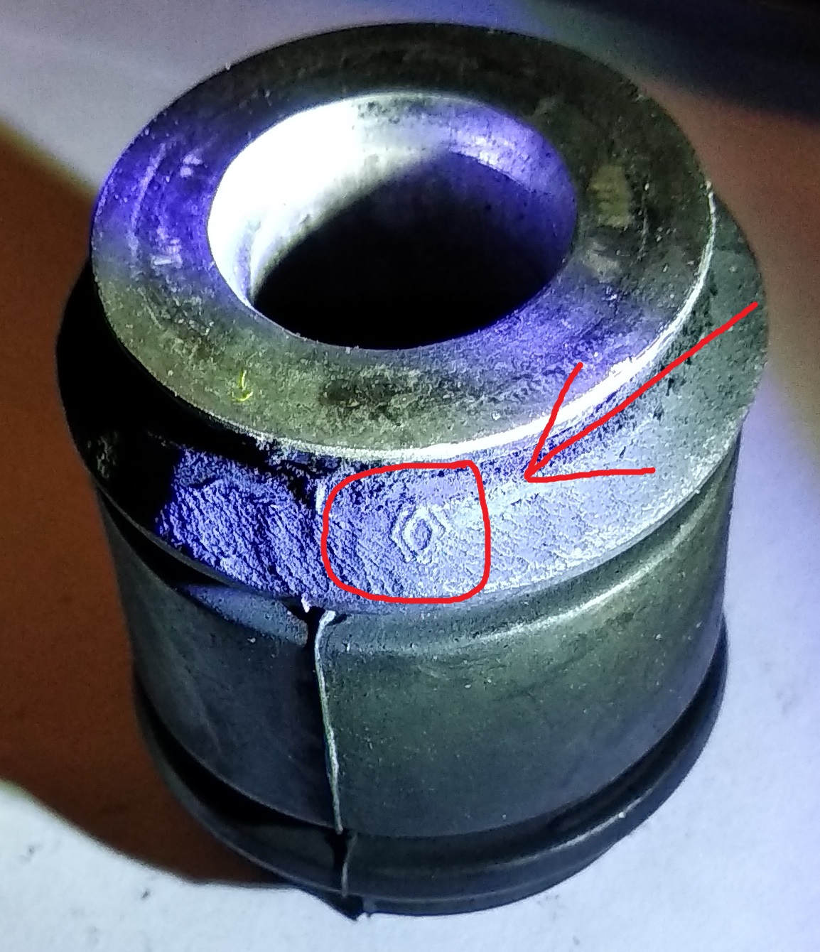

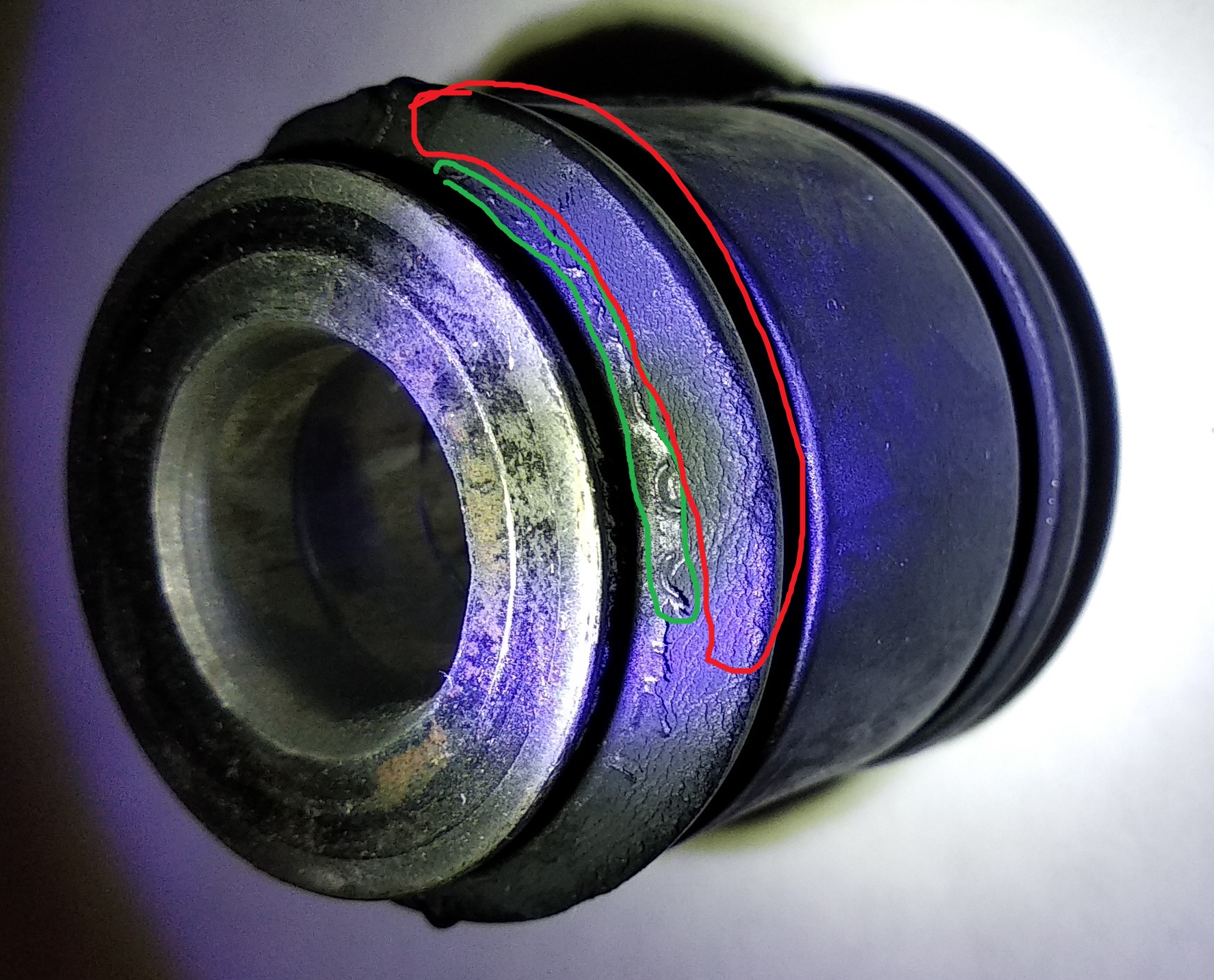

Сообщение от Сергей159
Ну да меня тоже удивило что внешне они вообще похожи на б/у.
Rosteco насколько щас помню были ровненькие такие, красивенькие и такое Г... оказались.
Родные сайлентблоки прошли 150т.км и так не стучали как красивенькие за 12т. км
Нашел все таки на одном, явно это ромб
надеюсь теперь про зад опять забуду хотя бы на 100т. км
Владелец Duster 1.5dCi 4x4 Drive

Re: Задняя подвеска
И как вариант, сброс некондиции в продажу.

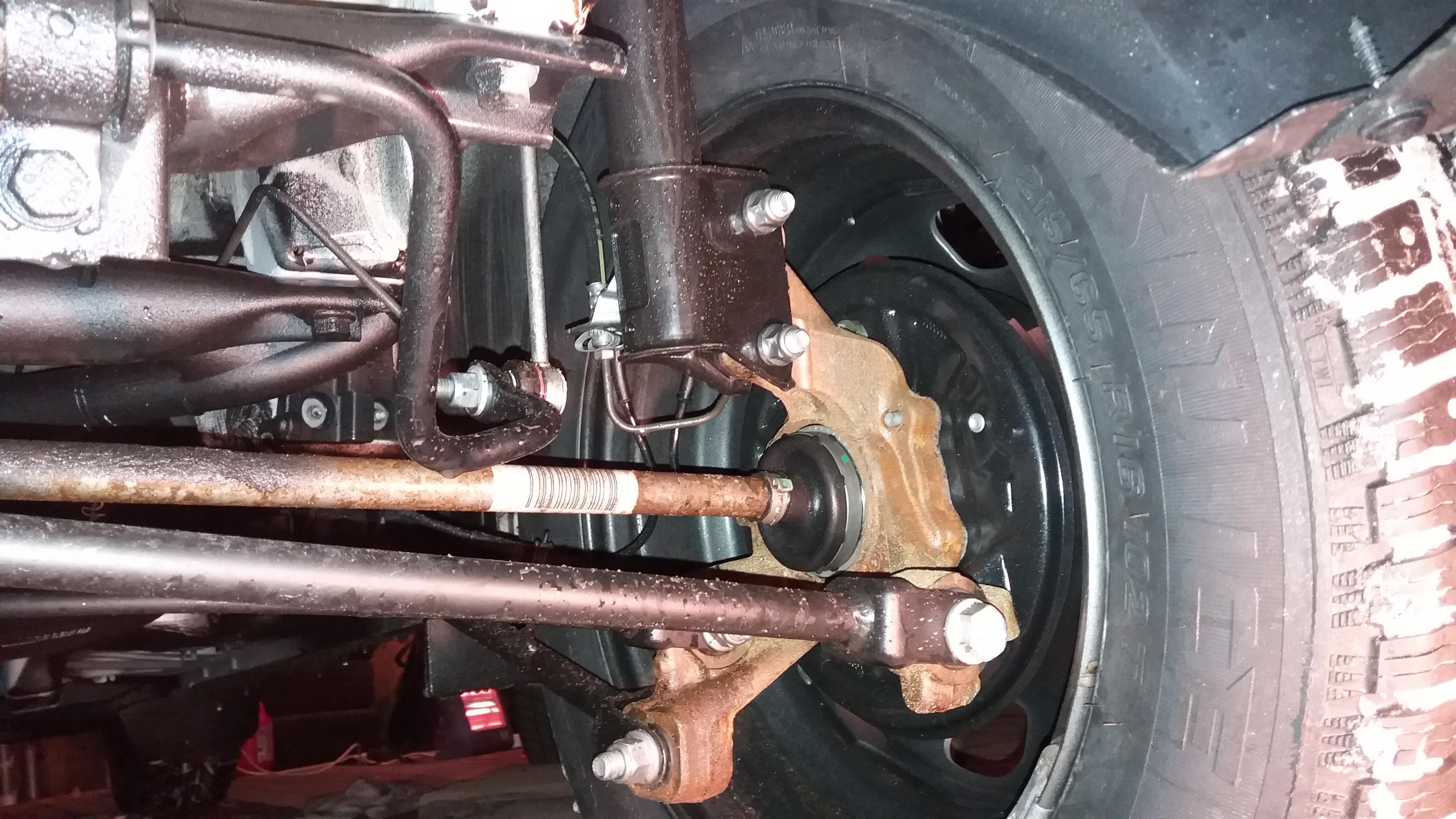

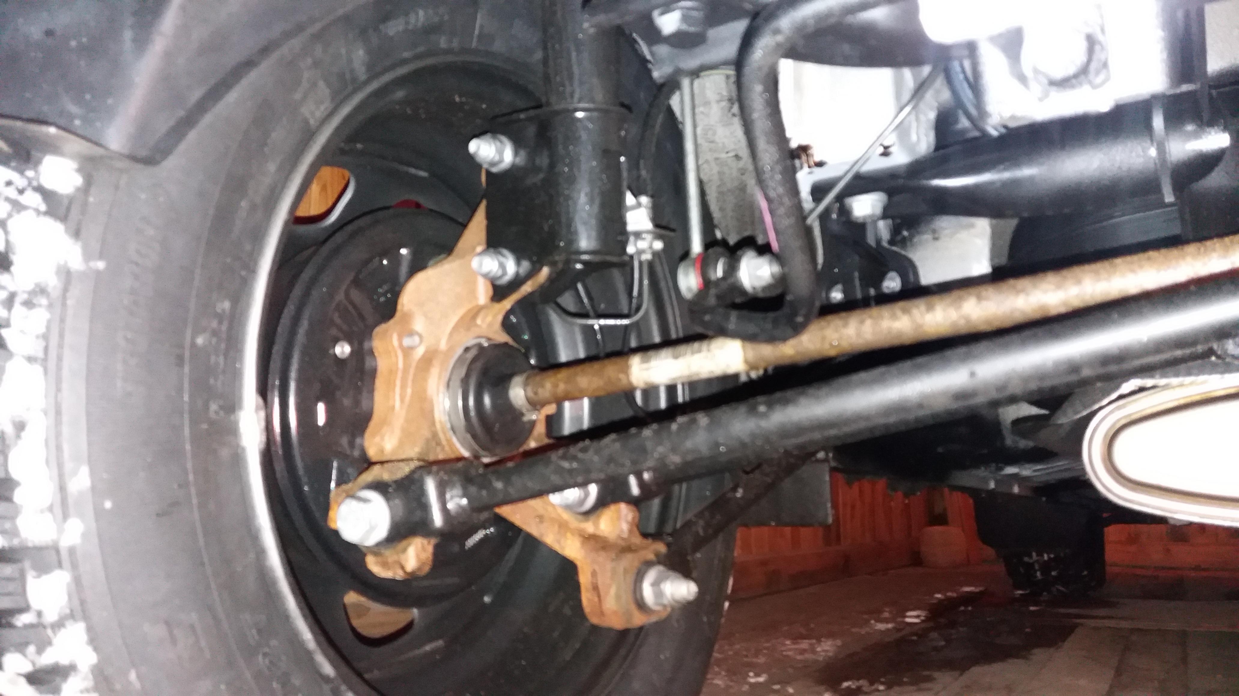

Задняя подвеска . Привод 4Х4
Добрый день формучане!
Купил новый Рено Дастер, после 5 дней использования решил осмотреть дно и заметил ржу на элементах задней подвески (см фото).
Не подскажите, надо ли что-либо делать с этим? или это норма ?

Сообщение от Сергей 7777
не надо ничего делать,это норма,но если сильно напрягает эстетика,то можно обработать преобразователем ржавчины с оцинковкой.
Норма, скоро покроется грязью, потемнеет и разницы не будет, с остальными элементами подвески.

Сообщение от vovik1959
Спасибо заответ, может с этим к диллеру обратиться: пусть обрабатывает?
